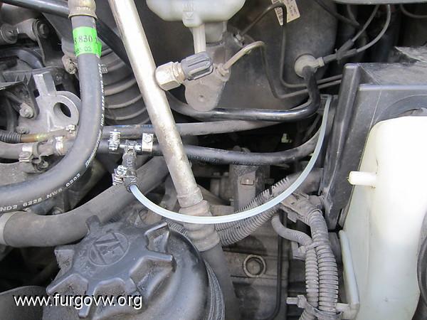

Cita de: migueliño en Marzo 07, 2011, 15:36:57 pmnormalmente es más gordo y sino síguelos tienes que conectar el que llegue al filtro del gasóleo. Si cuentas el número de destellos que da la avería.y que no aspire por el tubo del precalentador será porque por algún sitio le entra aire antes o después de la "t" prueba a poner solo la calefa.suena la bomba?
buenas migueliño la bomba si suena el problema creo que va a ser que no tengo purgado bien el circuito a ver si tengo un rato y lo purgo bien a ver que pasa muchas gracias
manilla
Cita de: bunbamotua en Marzo 07, 2011, 17:29:05 pm
No es dificil verlo si lo sigues del motor hacia el tanque (el retorno no tiene abrazaderas por que no tiene presión), por lo menos así lo hice yo, igual hay alguna foto en mi brico y la de javito100 : http://www.furgovw.org/index.php?topic=202059.0
Yo coloque la T en el motor:
ya te lo habia visto tu montaje pero era para no montar tanto manguera piensa que yo la calefa la e instalado en la parte de atras de la furgo copiado del señor eli estas son sus fotos de la mercedes que transformo  entonces la bomba esta al ladito del deposito y tengo medio metro de tuberia solo muchas gracias de todas formas un saludo
bunbamotua
manilla, es igual, allí tienes el tubo que corresponde (en las fotos) lo demás es seguirlo para confirmar, por que en el de javito100 creo que lo tiene pasado al revés que en la mía  ;)
