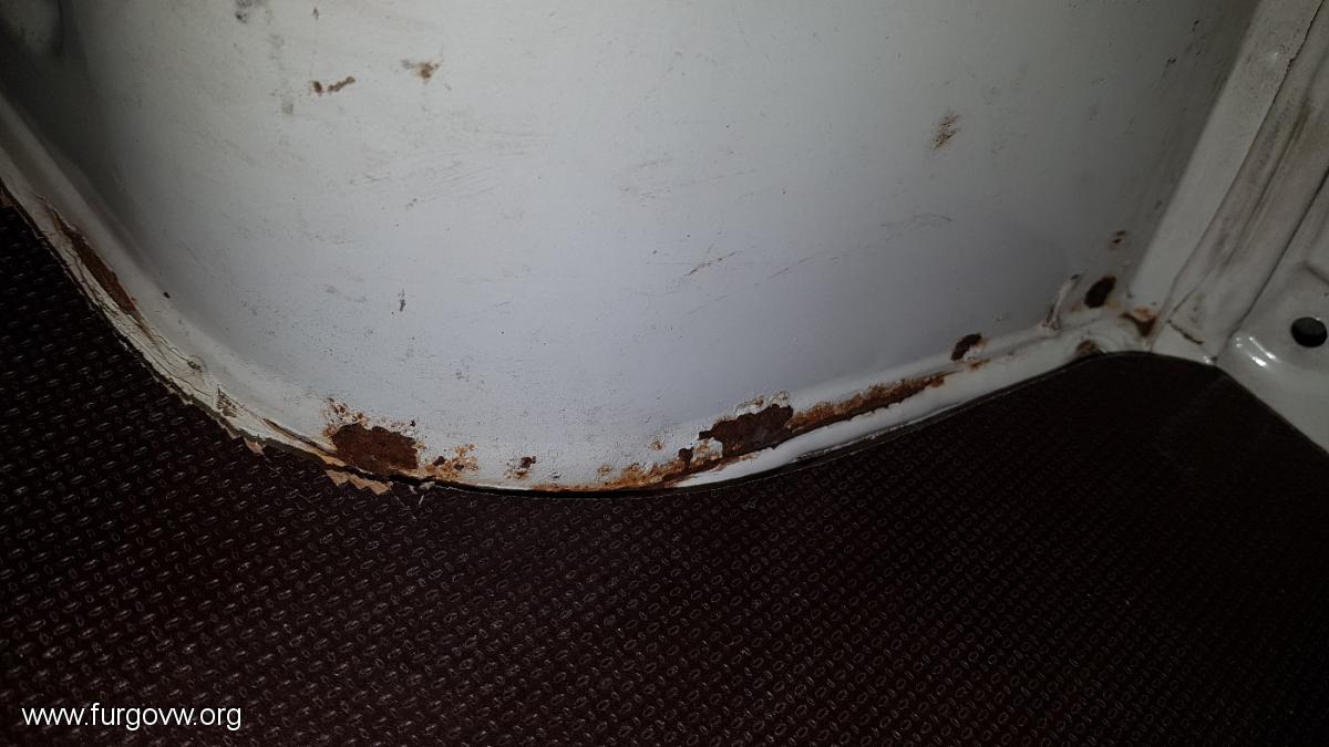

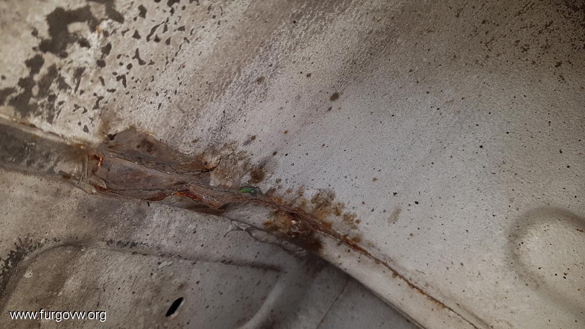

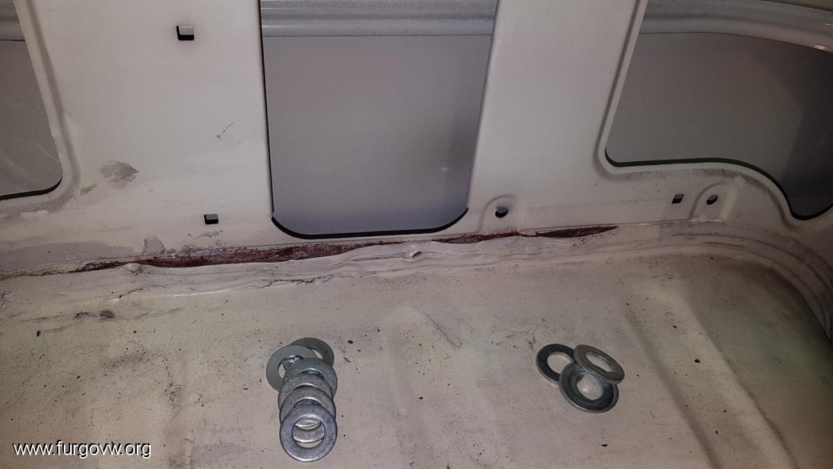

Buenas compañeros.
Tengo un paso de rueda, que tiene un tramo de óxido que tengo que reparar. Es una Peugeot Boxer del 2005
Estado del paso de rueda por dentro de la furgo:

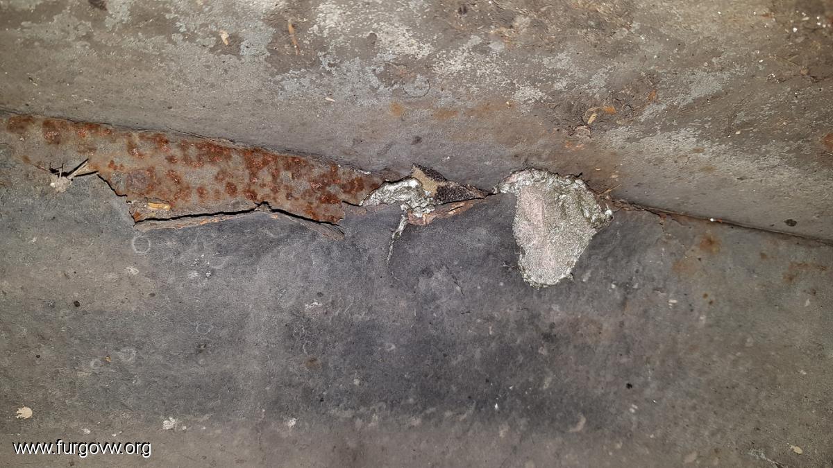

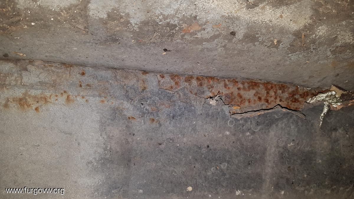

Y esos oxidos que se ven por dentro, vistos desde el exterior de la furgo (zona de la rueda):
Se ve en ésta última foto que alguna vez el anterior dueño intentó hacer un apaño (o eso me parece a mi viendo esa zona especialmente billante plateada).
Como la zona de oxido está en zonas de unión de chapa, había pensado:
1-Lijar bien primero basto con taladro o amoladora por dentro y por fuera.
2-Lijar a mano tratando de dejar fino y libre de óxido.
3-Capa generosa de convertidor de óxido.
4-Usar soldadura fria con Nural 21 ya que al menos en la parte baja de la rueda seguro que llego a hacer un pequeño agujero. Y así esa zona de unión de chapas espero quede bien soldada.
5-Por dentro pintar por encima con cualquier pintura blanca (irá tapado con kaiflex posteriormente)
6-Por fuera supongo que debería dar una capa de imprimación, y después algún tipo de pintura.
¿Podéis comentarme que os parece usar soldadura fria con producto del tipo NURAL 21, para cubrir el hueco que salga al quitár todo el óxido?.
La estética me da igual porque no se va a ver. No tengo intención ni de lijarlo para dejarlo fino, pues no lo veo necesario en principio.
Para el punto 6, ¿Que tipo de imprimación me recomandáis que de y que tipo de pintura usar para la posterior mano/s de pintura?.
En el exterior que es donde más puede sufrir por las salpicaduras de la rueda, me gustaría que quedara lo mejor posible.
He leido sobre pintura antigravilla por ejemplo, pero no se si hay alguna opción mejor. A ver si alguien me puede asesorar y si no, me tocará googlelear.
Saludos y gracias
