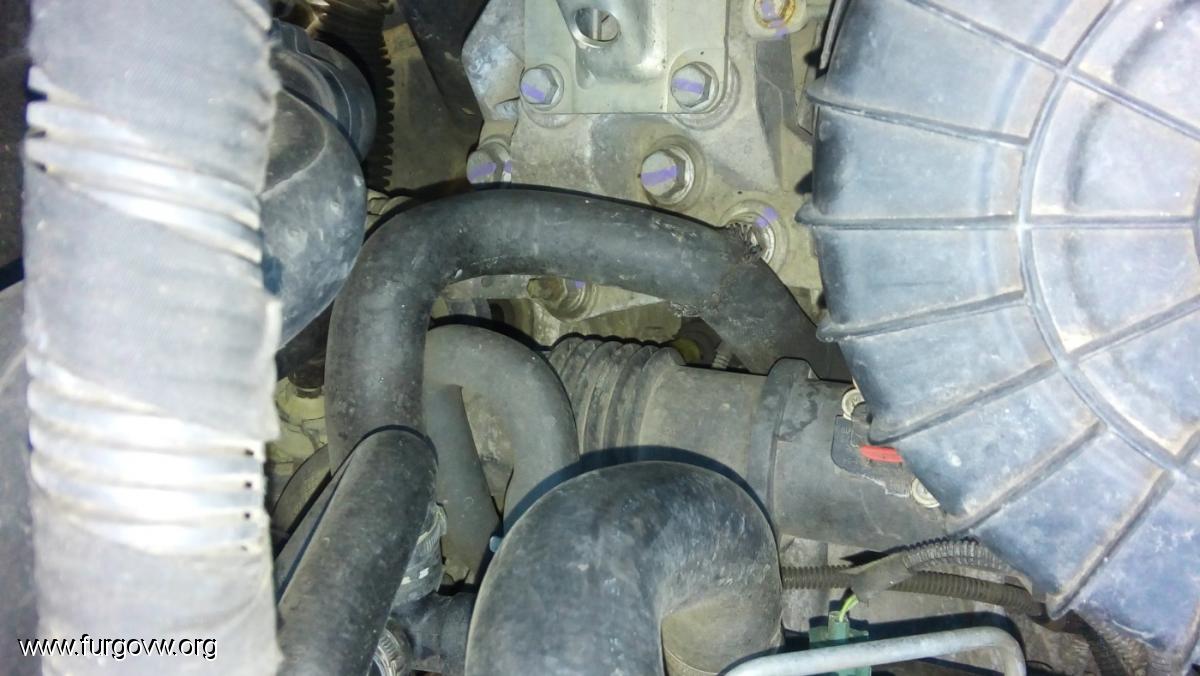

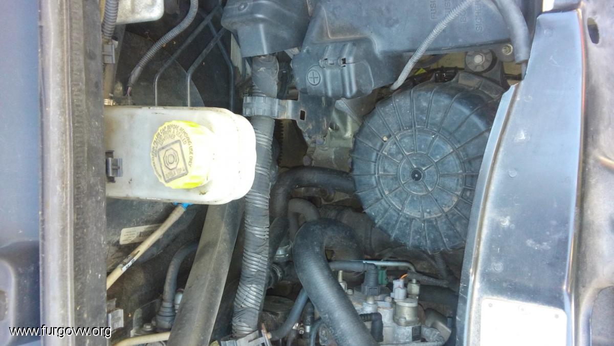

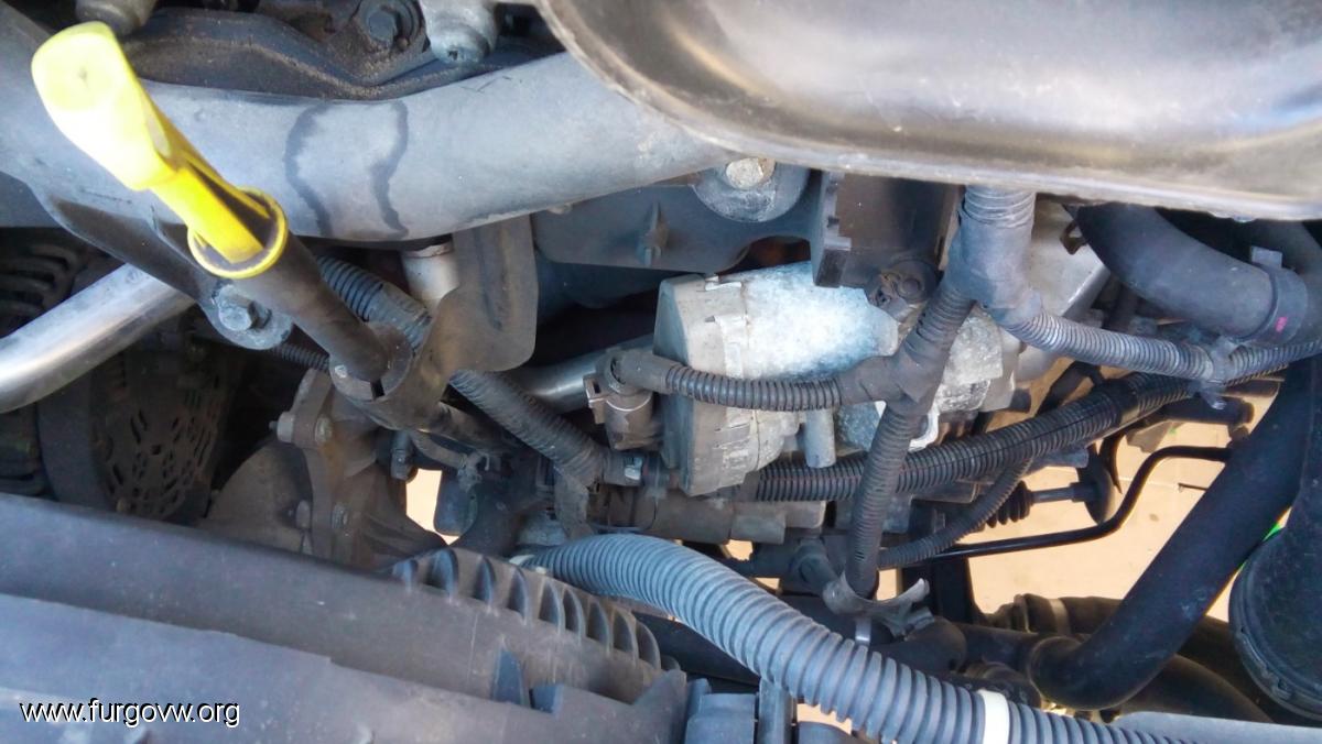

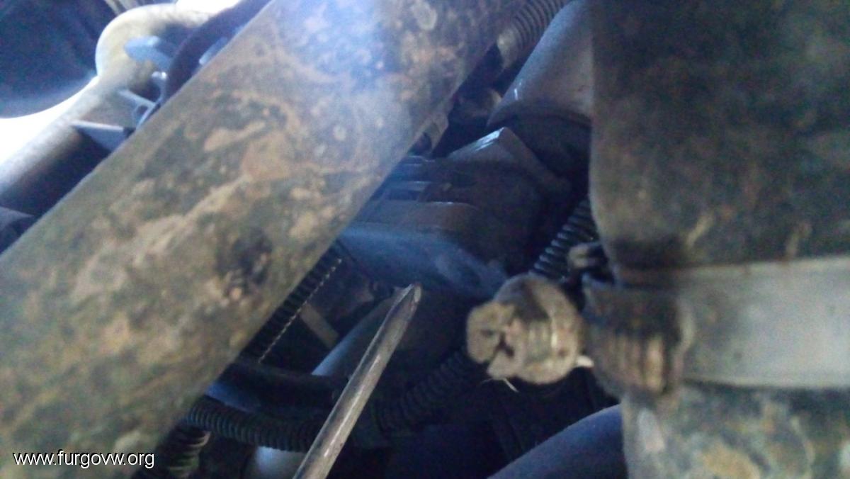

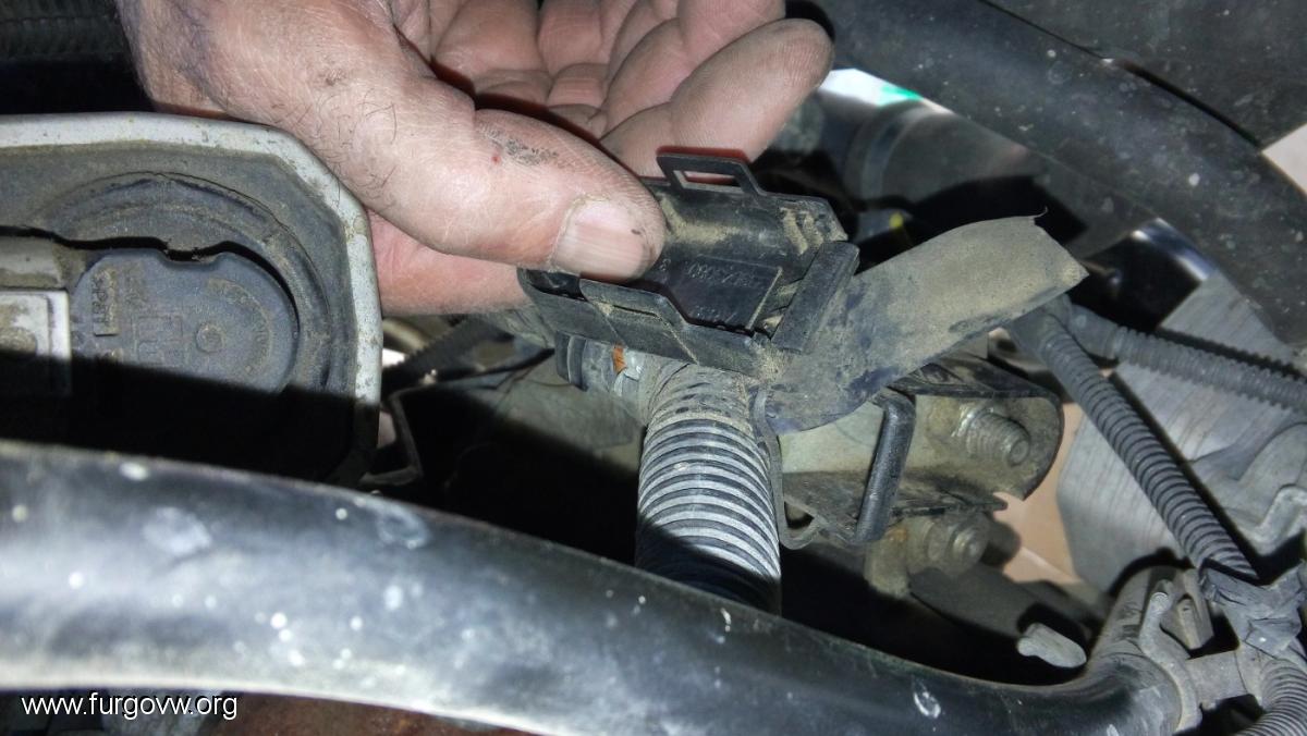

Depues de mirar una y mil veces debajo de la valvular EGR, lo unico que se parece a un cuadrado de plastico es esto
Tras abrir la tapa negra, se ve un tornillo, hay que soltar dicho tornillo para meterle la valvulina? Si no es así, no encuentro ningun otro trozo de plastico negro que podria usarse para meter la valvulina. Me quedo a la espera, un saludo.
Añado mas fotos, por si hay algo que se me escapa y se ve en las fotos.

Hola, perdona pero ando de puente, esa tapa no es, el respiradero es como un tapon esferico, lo quitas y quedará una epecie de tubito por donde con ayuda de alguna tubería y embudo metes la valvulina.

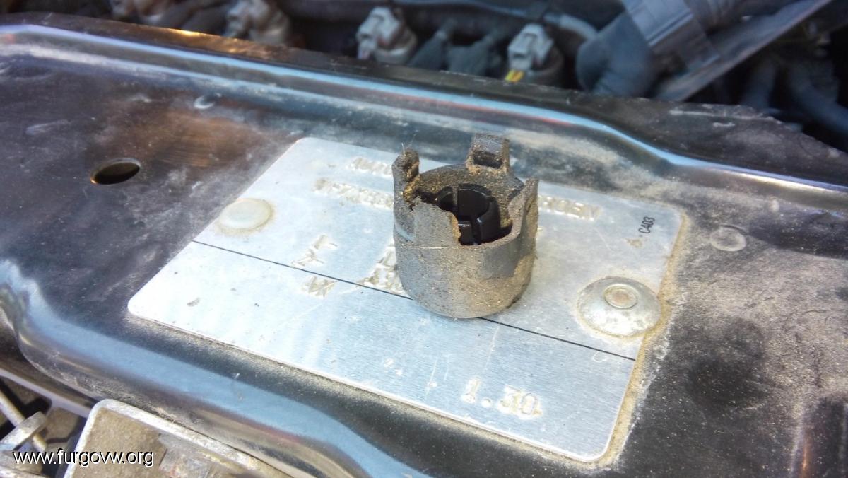

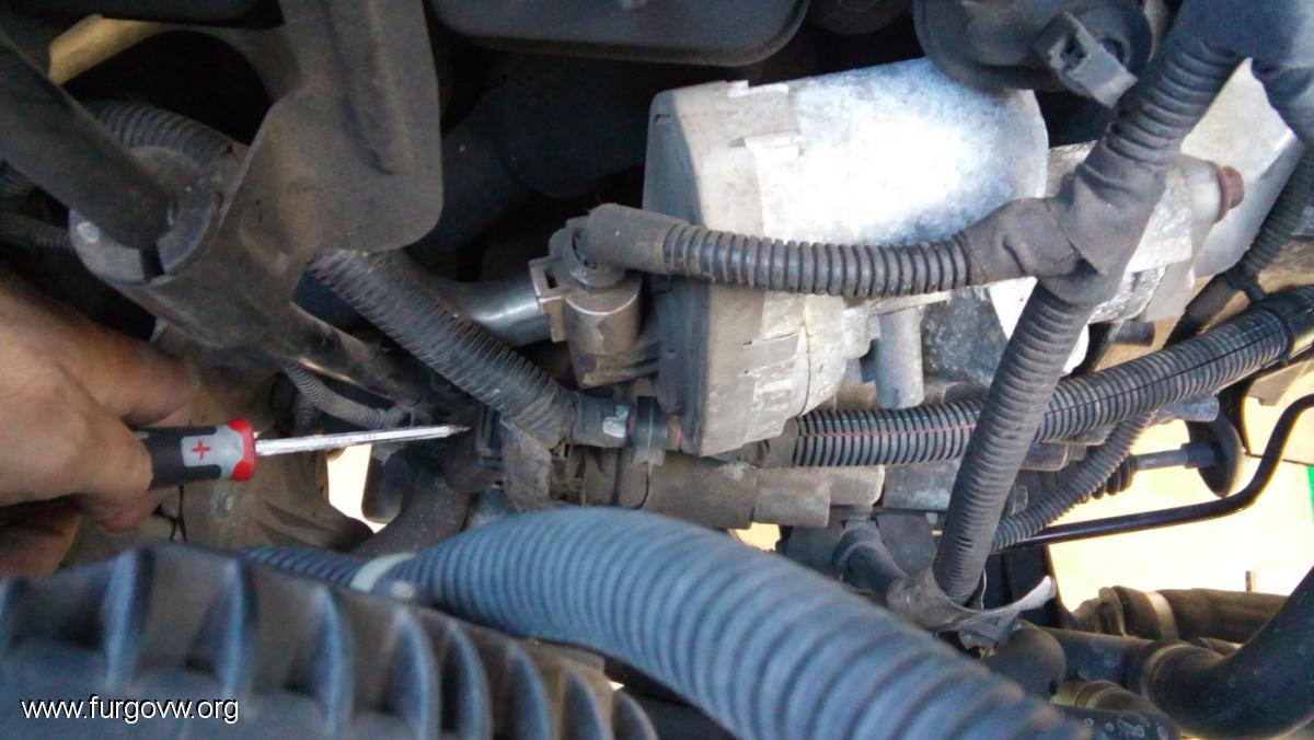

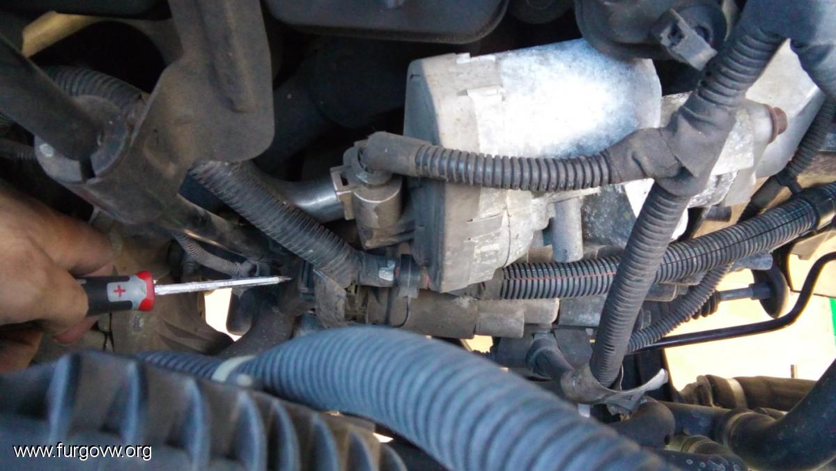

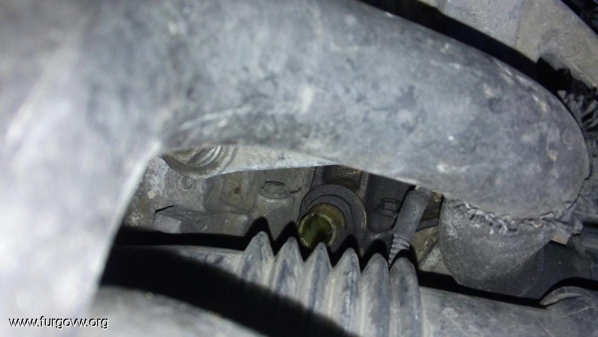

Creo que ya lo encontre, es este verdad? Gracias!!

Hola, acabo de llegar del puente, si, ese es, por ese orificio se hecha la valvulina.

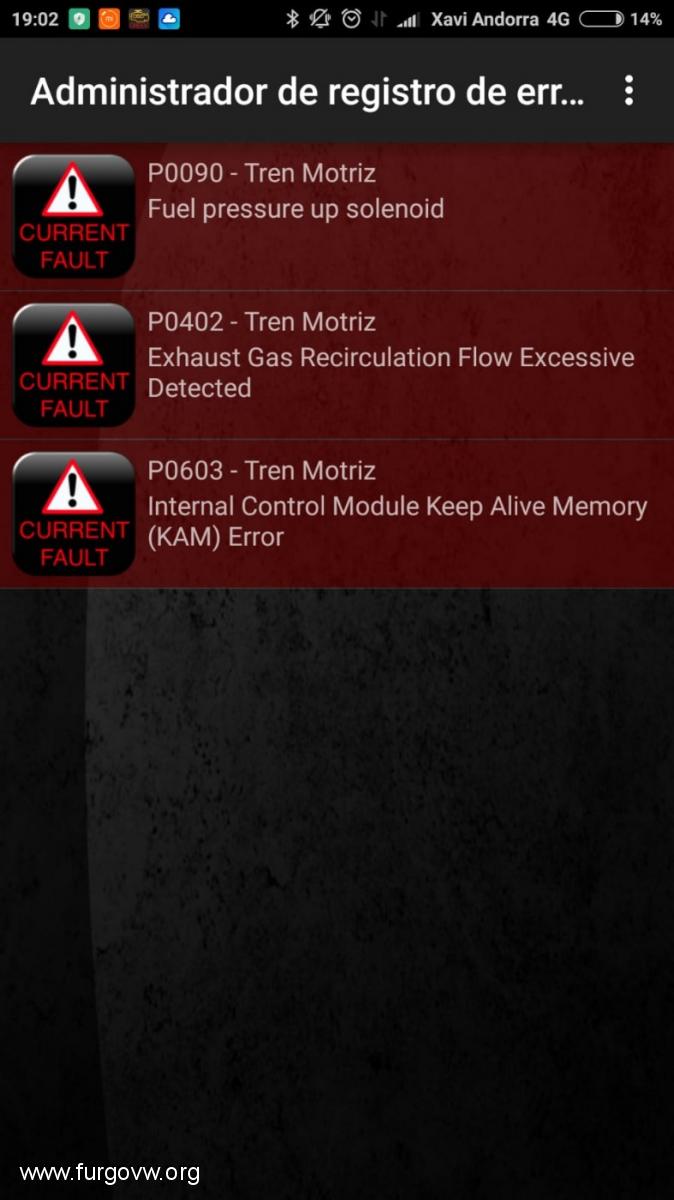

volviendo del puente y despues que le costase arrancar en frio, a -1º, se le encendió la averia motor, al enchufar el torque me han saltado estos errores, alguien me puede ayudar???
el P0402 es de la EGR y ya me salto otra vez pero los otros dos son nuevos y no se que hacer

torque es la aplicacion android para leer los parametros de motor, entre ellos los fallos
https://play.google.com/store/apps/details?id=org.prowl.torque&hl=en_US

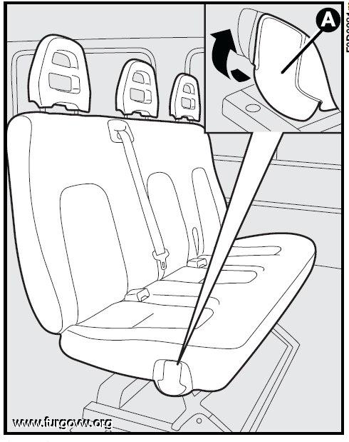

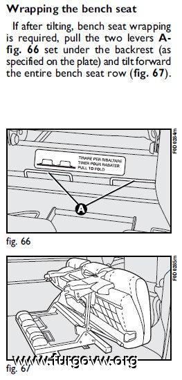

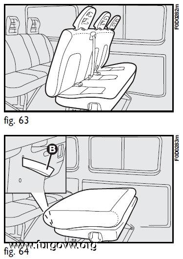

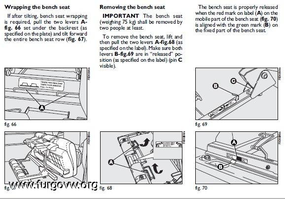

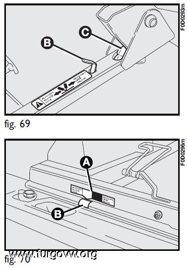

Bueno aporto lo encontrado por la red para desmontar la banqueta trasera triple de Jumper/Ducato/Boxer '02-'06, con lo que he conseguido desmontarla por si le sirve de ayuda a alguien en el futuro que esté en mi caso.
1ero se abate el respaldo hacia delante
Hay que quitar los reposacabezas para que no golpee con los asientos delanteros

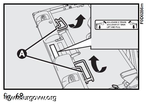

Con las palancas inferiores se abate totalmente el asiento hacia delante
Estas dos palancas liberan los anclajes
Y hay que liberar también las pestañas laterales
El asiento queda totalmente liberado cuando la marca ROJA coincida con la marca VERDE inferior
A partir de ahí el asiento queda liberado, y se puede sacar del soporte, pesa 75-80 kg, así que pedid ayuda o usad un torillo como hice yo.
Yo necesité un bote entero de aflojatodo antióxidante 3en1 etc muchos golpes de maza entre aplicación y aplicación y mucha mucha paciencia para que hiciera efecto, alrededor de unas 6h. Pero salió
Espero que sea de ayuda.
