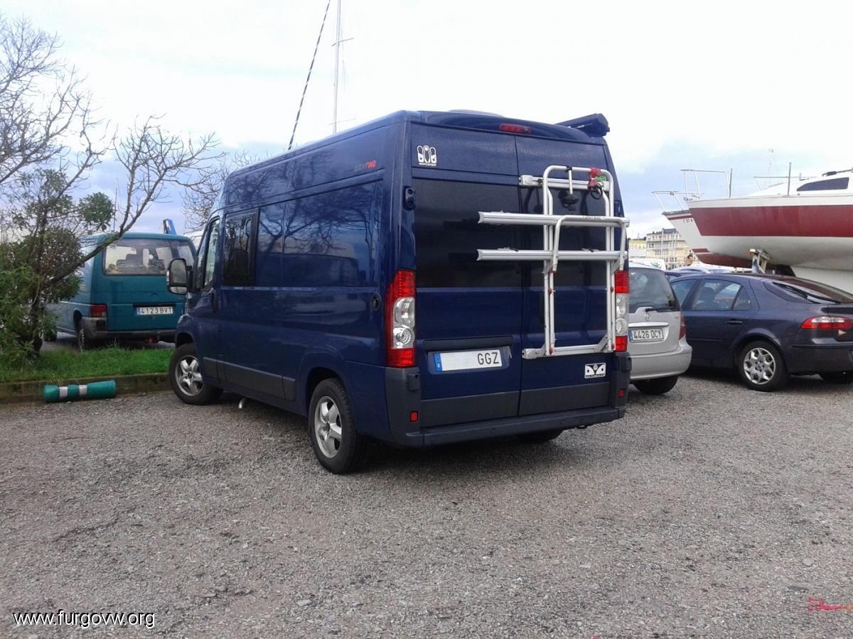

Aqui os dejo una foto del portabicis montado, que alguien me la habia pedido mas atras.
pronillo
