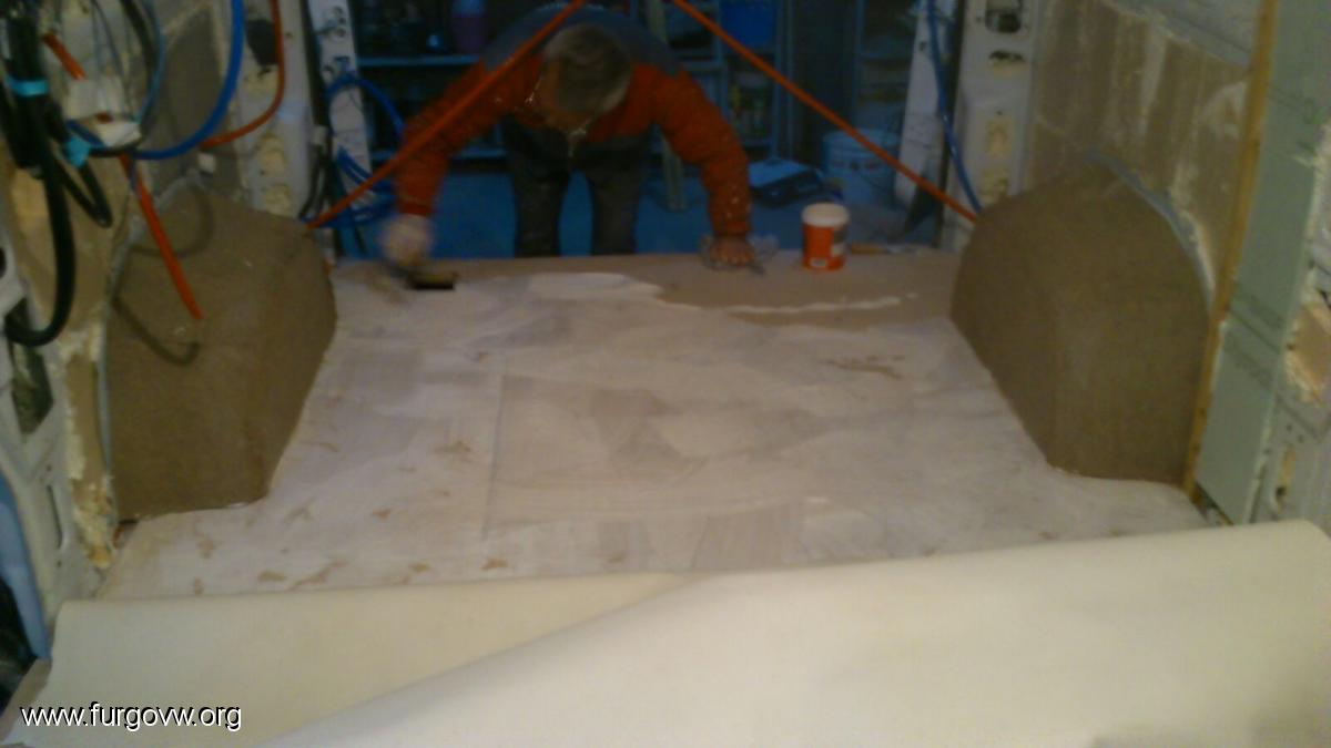

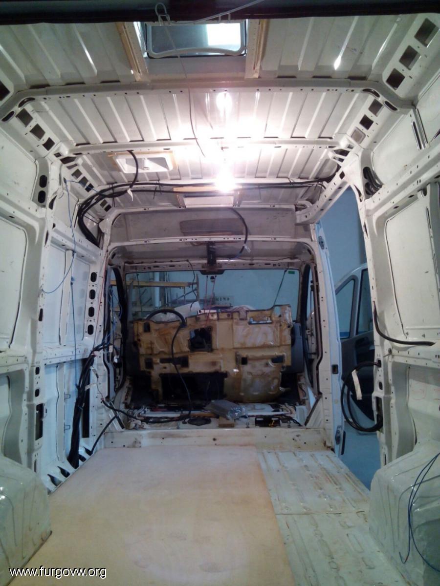

AISLAMIENTO Y SUELO

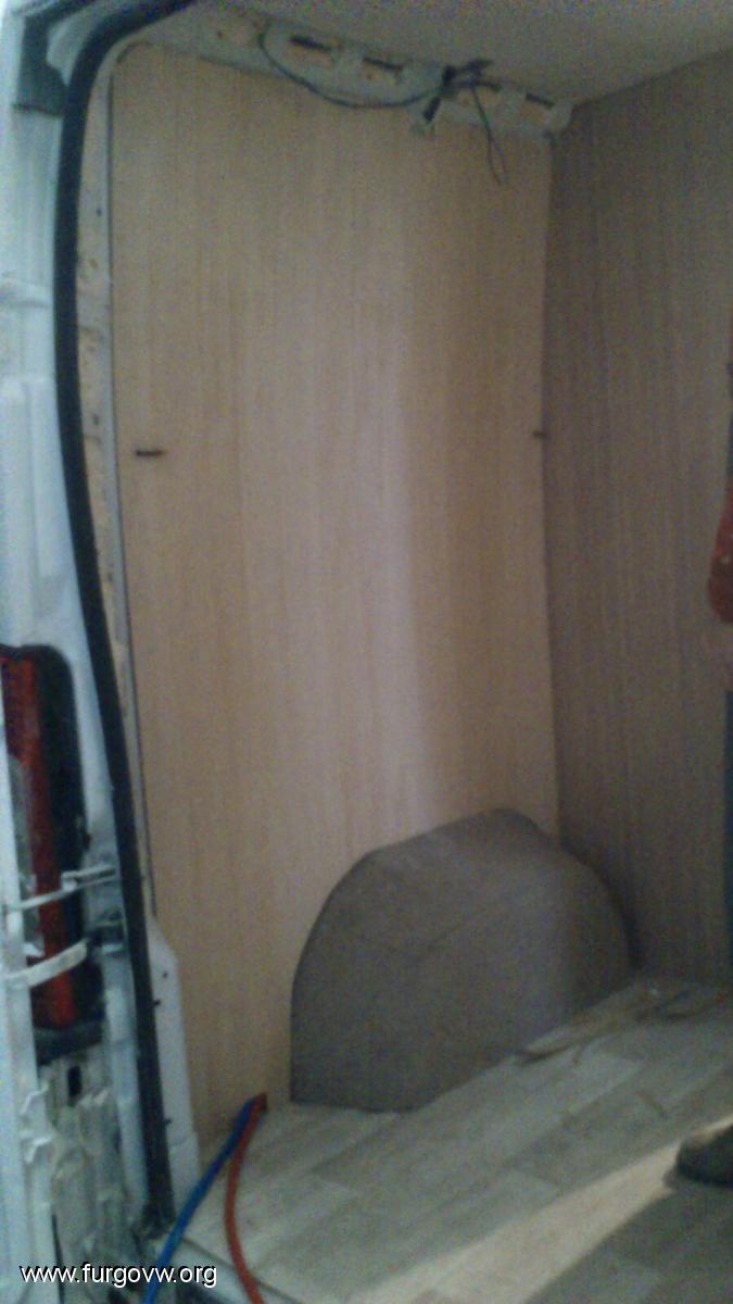

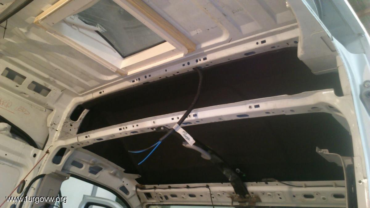

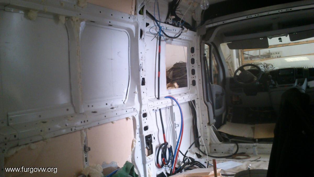

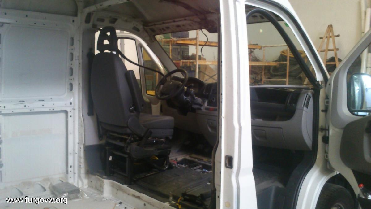

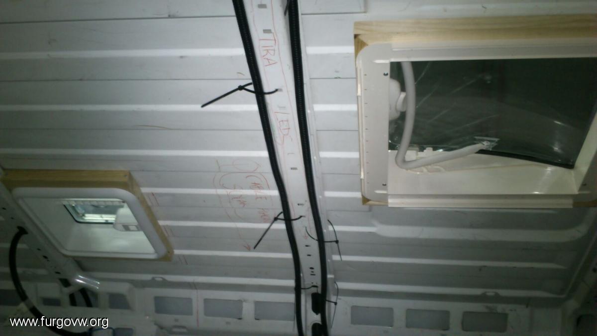

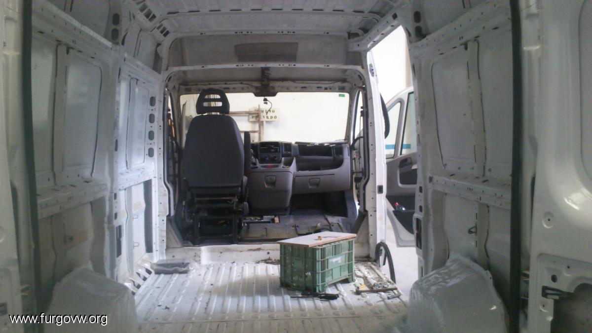

Antes de colocar el aislamiento y el suelo de madera despanelamos completamente y practicamos los agujeros en la chapa con caladora para las claraboyas. Dos de 400x400 en el "salón y cama" y una 280x280 para la ducha con interposición de un marco de madera, de la misma altura que el aislante (3 cm) en cada una de ellas para "salvar" la distancia entre la chapa y el revestimiento final de madera. Lamentablemente hemos perdido algunas fotos entre las que se encuentra ésta parte del proceso.

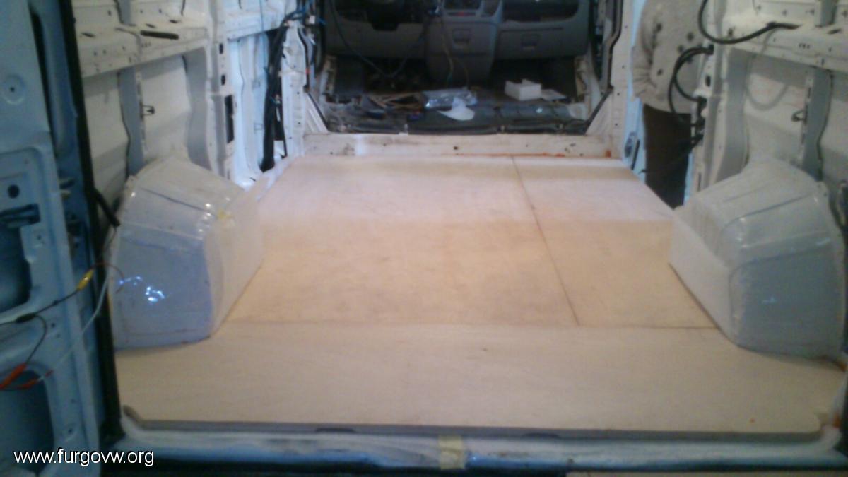

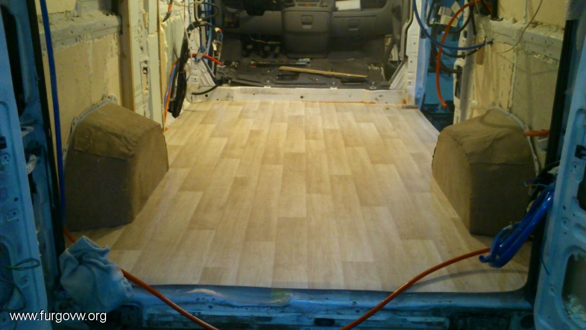

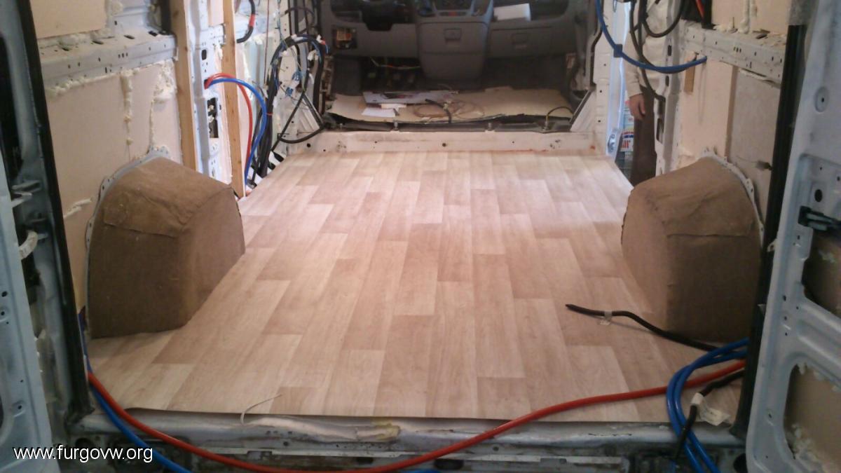

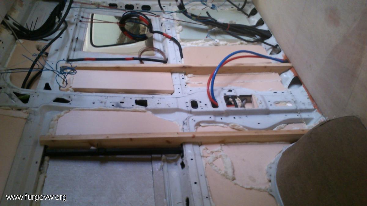

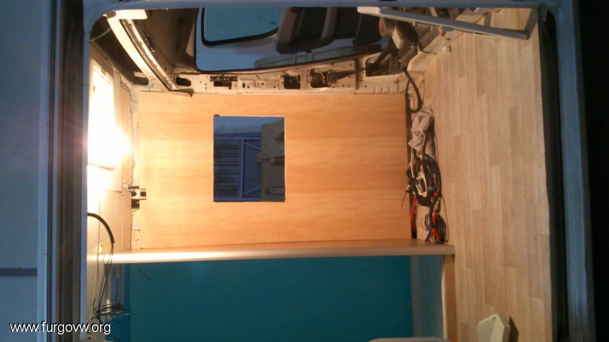

Para el aislamiento de la furgo usamos poliestireno expandido de 3 cm, kaiflex para la cabina y diferentes zonas y recovecos con distintas formas y espuma de poliuretano. Entre el suelo de madera (2 tableros fenólicos de 20 mm) y el suelo de la furgo usamos varias capas de polietileno como el que se usa para poner tarima flotante para aislar y absorver las pequeñas irregularidades del suelo y que el tablero asentara mejor. Al tablero del suelo se le aplicó una capa de cola para vinilos y se le colocó un suelo vinílico del Leroy.

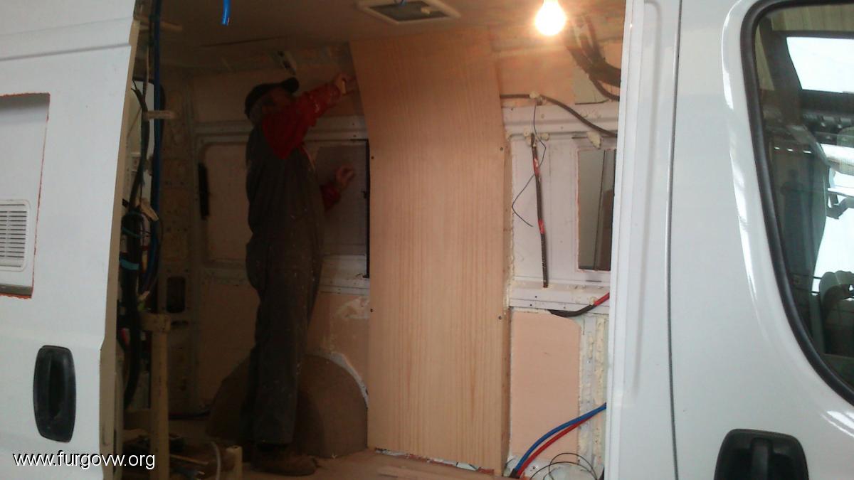

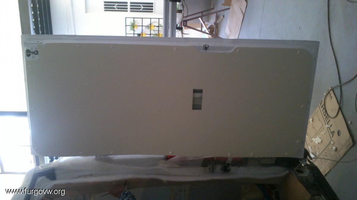

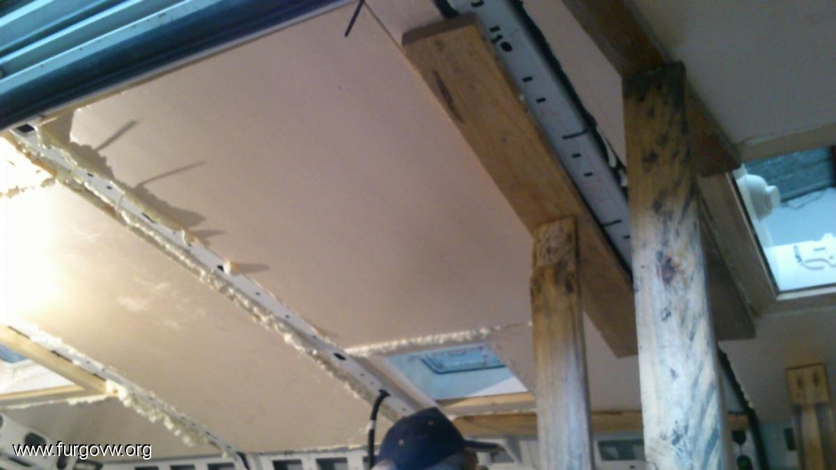

TECHO INTERIOR

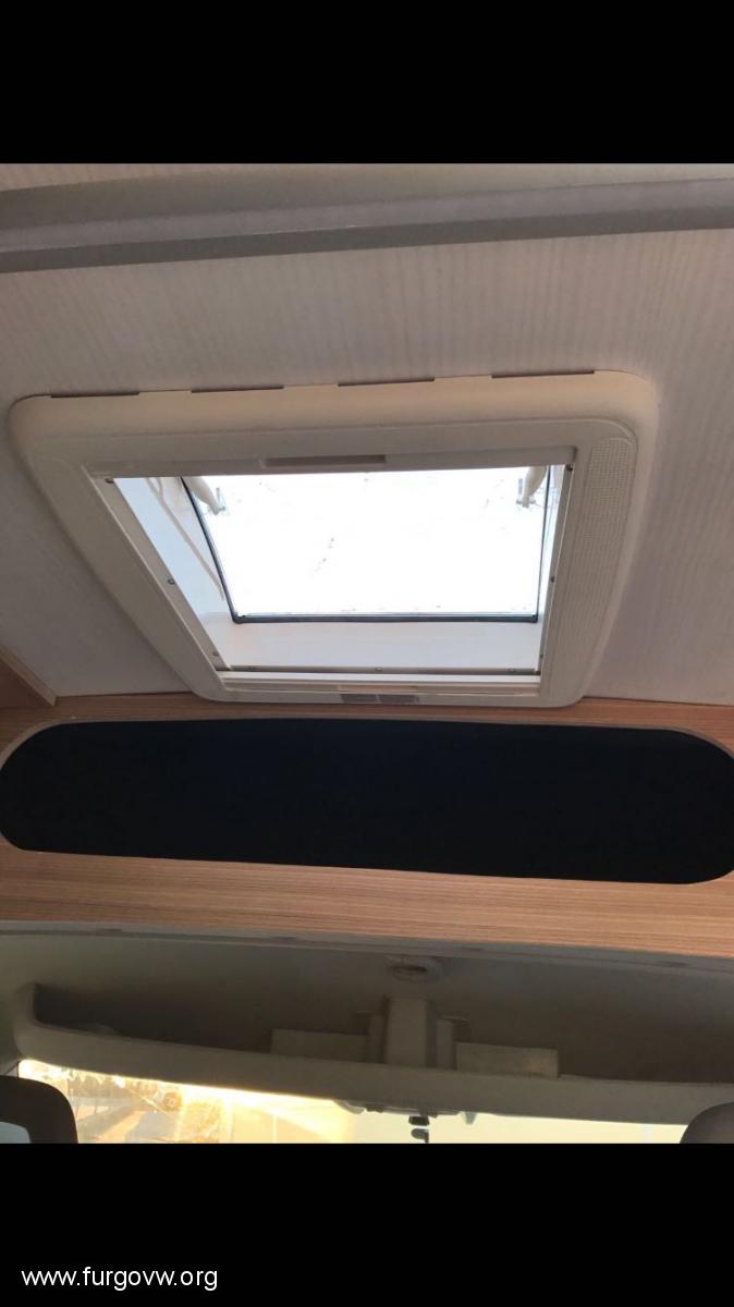

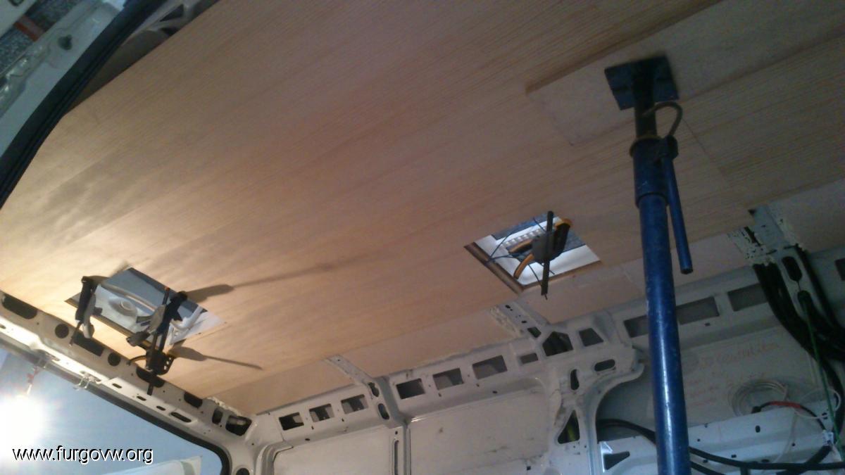

Para el panelado interior del techo usamos algo más de tres planchas de tablero de 3 mm con varias manos de lacado en "blanco garbanzo" sin llegar a cubrir por completo dejando que se vea la beta. Por la parte trasera se le aplicó una capa de lacado en bruto para estabilizar las planchas y que no se doblaran. Todo ello cortesía de mi colega Michel de Carpimueble, Tobarra, Albacete. El cual nos echó una mano en todo el proceso de carpintería.
Aquí se aprecia el acabado final del techo una vez lacado y colocado.

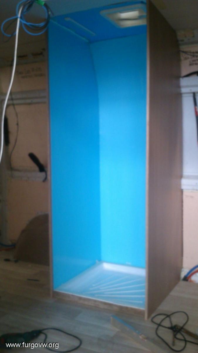

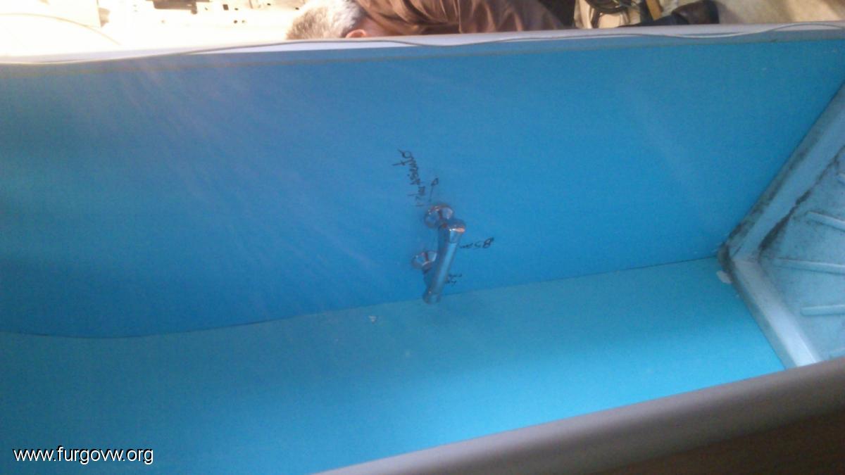

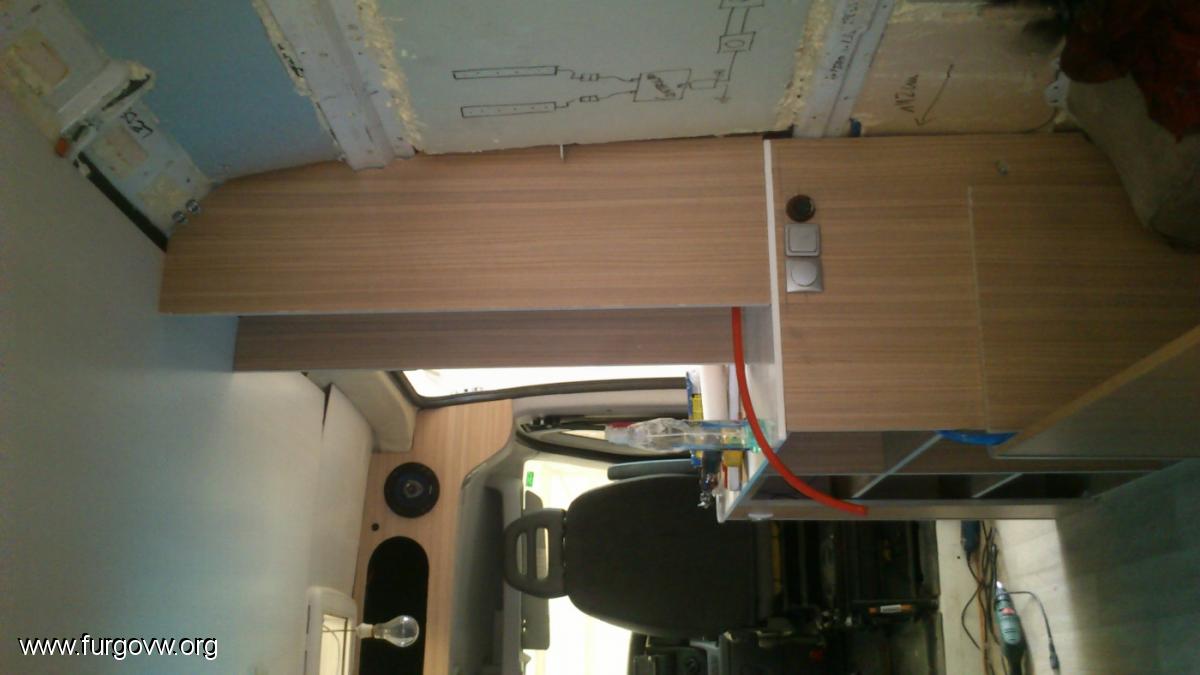

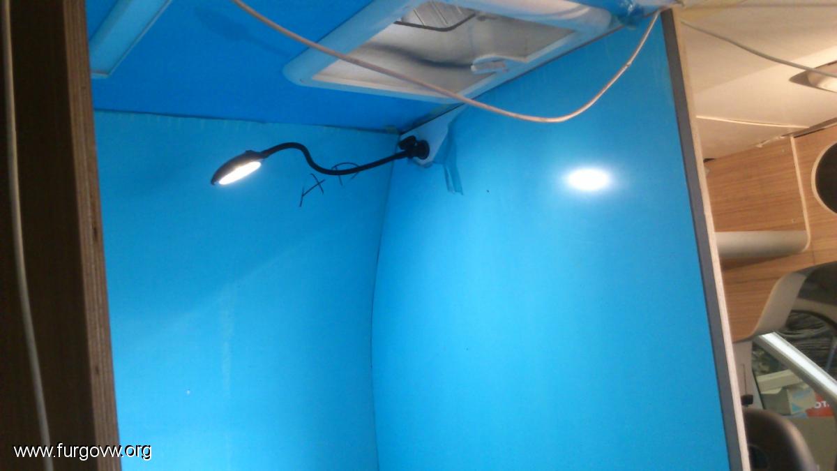

DUCHA ESTILO "LISANLOR"

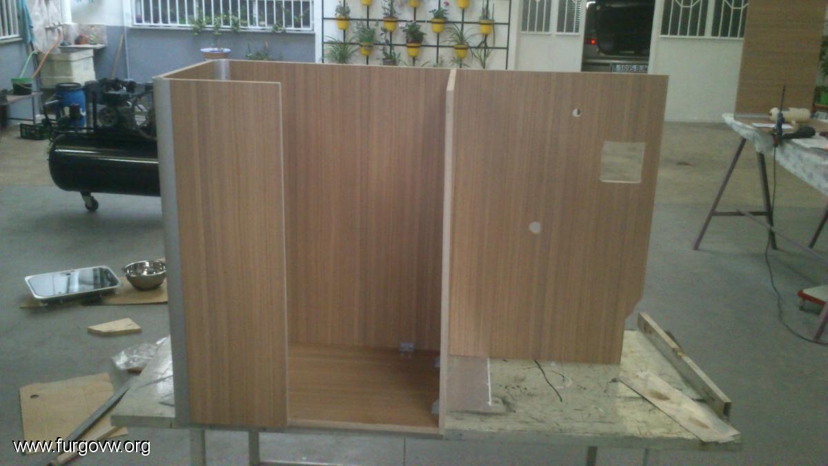

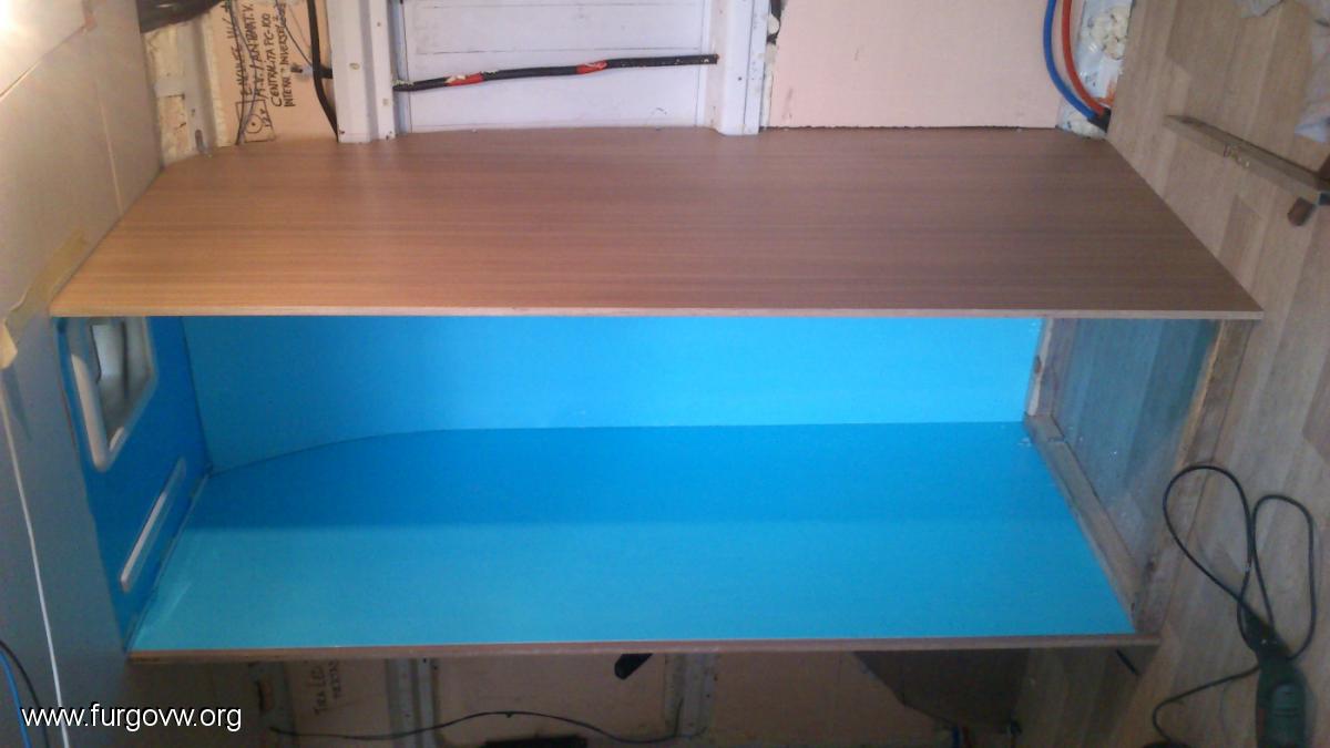

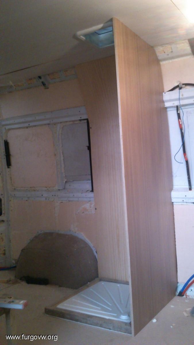

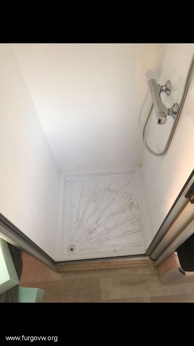

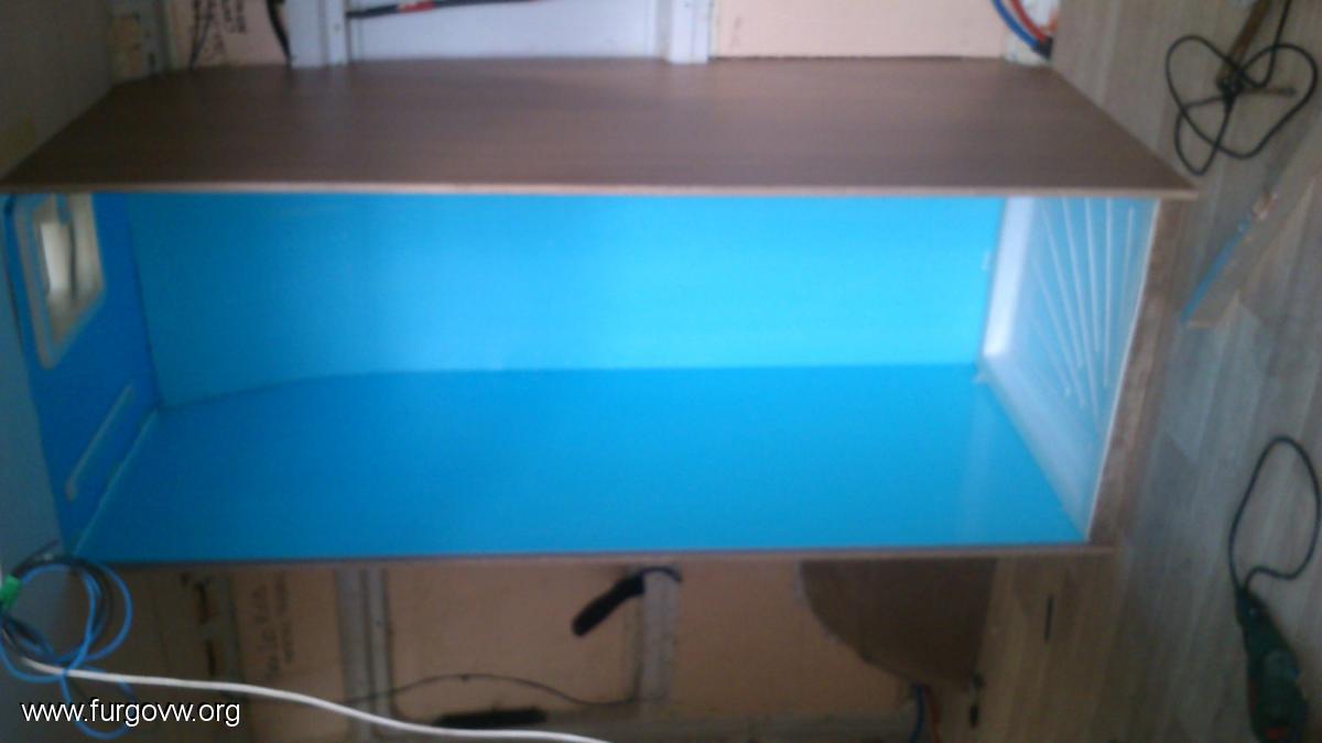

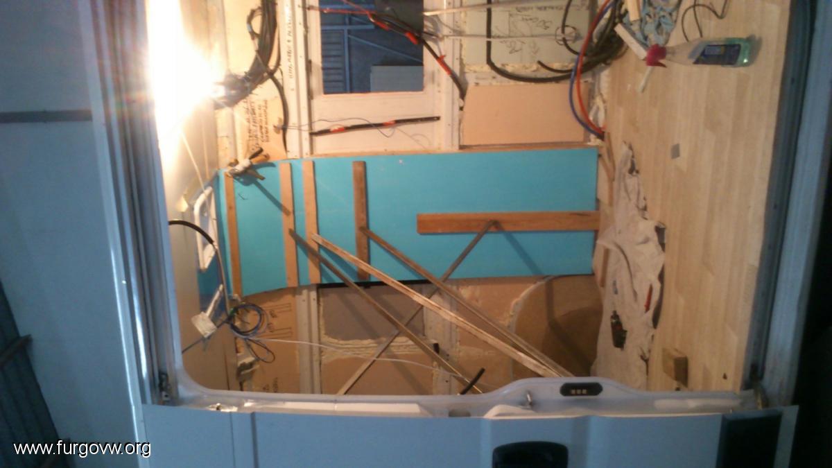

Para la ducha seguimos el primer modelo Lisanlor. En la pared del fondo se fijó una plancha de 3 mm de tablero a dos pilares de madera maciza encastrada fijados a la estructura de la furgo mediante escuadras, tornillería autoperforante y remaches. Para las paredes laterales se utilizó tablero de contrachapado HPL de 1.5 cm y 9 capas con acabado Nogal Madison, que fue el elegido para toda la camperización combinándolo con tonos blancos y cremas. Todas las paredes se cubrieron, mediante poliuretano, con plancha de aluminio de 0.8 mm lacado en blanco. Para la puerta de la ducha, como han hecho muchos compañeros del foro, colocamos una mampara enrollable para ganar espacio.
El plato de ducha va fijado a un marco, fijado a su vez al suelo de la furgo con escuadras y tornilleria, mediante poliuretano. La ducha tiene unas dimensiones de 72,5 cm x 68 cm.
No terminamos de comprender porqué algunas fotos aparecen en horizontal. ¿Alguna idea para que en el futuro aparezcan bien? Gracias.

Es lo que tiene echar las fotos estirado y de costado, jajajajaja y el wc?
Quin caloret !!!
INNOVANS
Las fotos hazlas siempre en horizontal con el móvil y así saldrán derechas.
Si puedes aún haz otro desagüe en la esquina opuesta, por que además estas furgos están un poco altas de atrás y se te hará charco.  .palmas

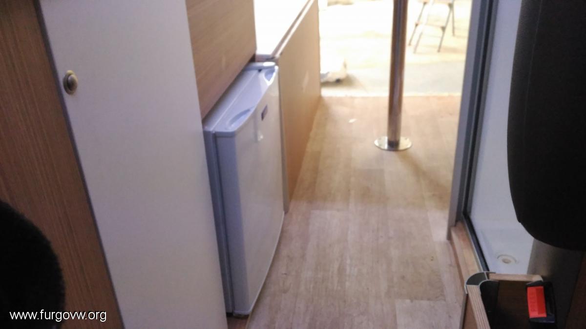

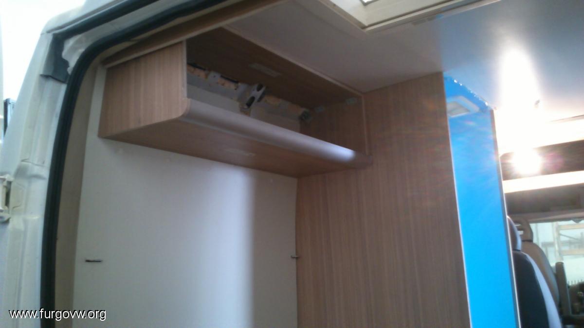

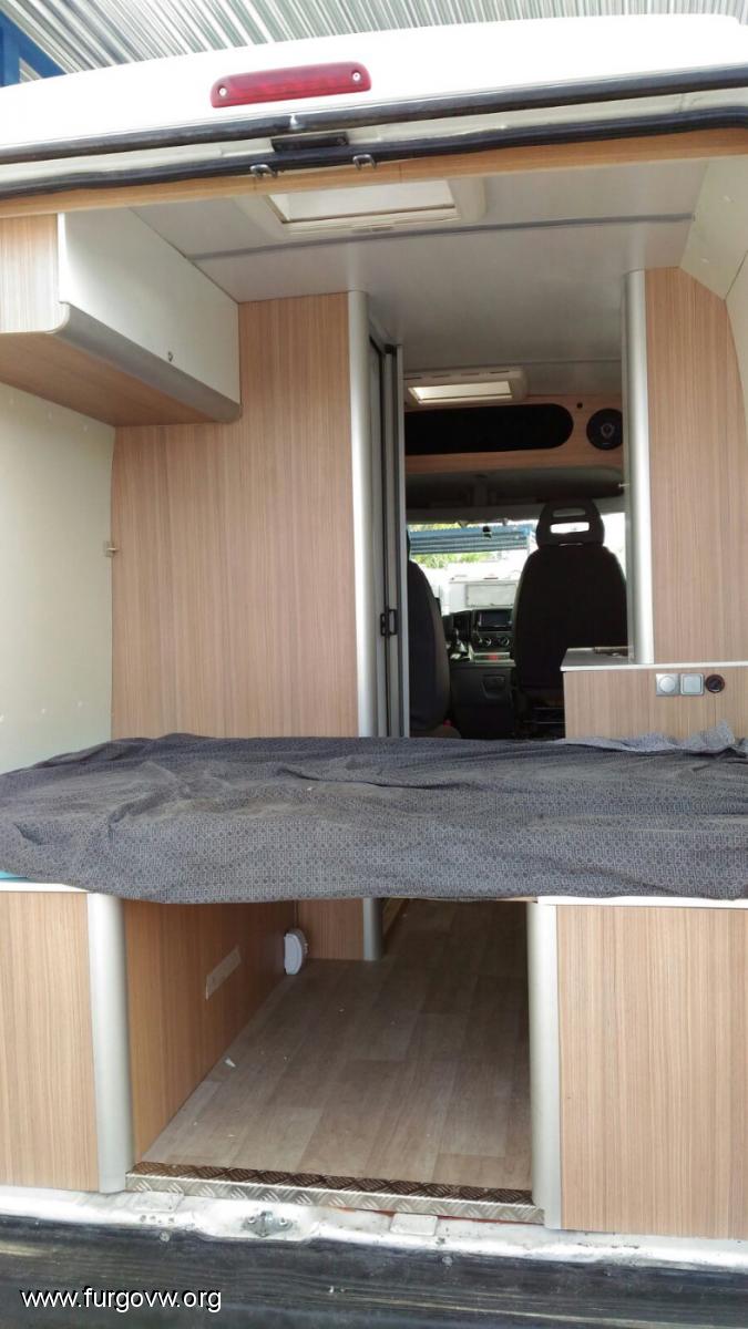

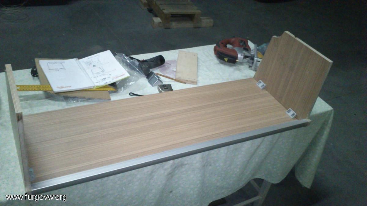

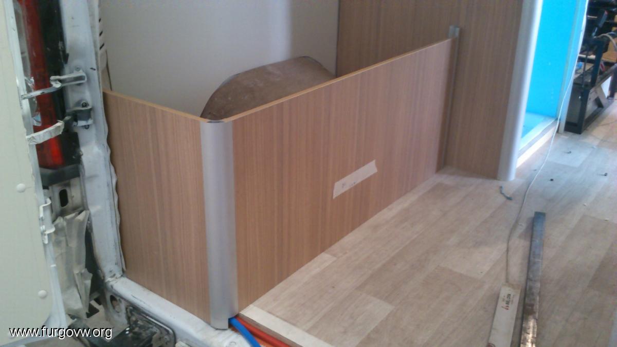

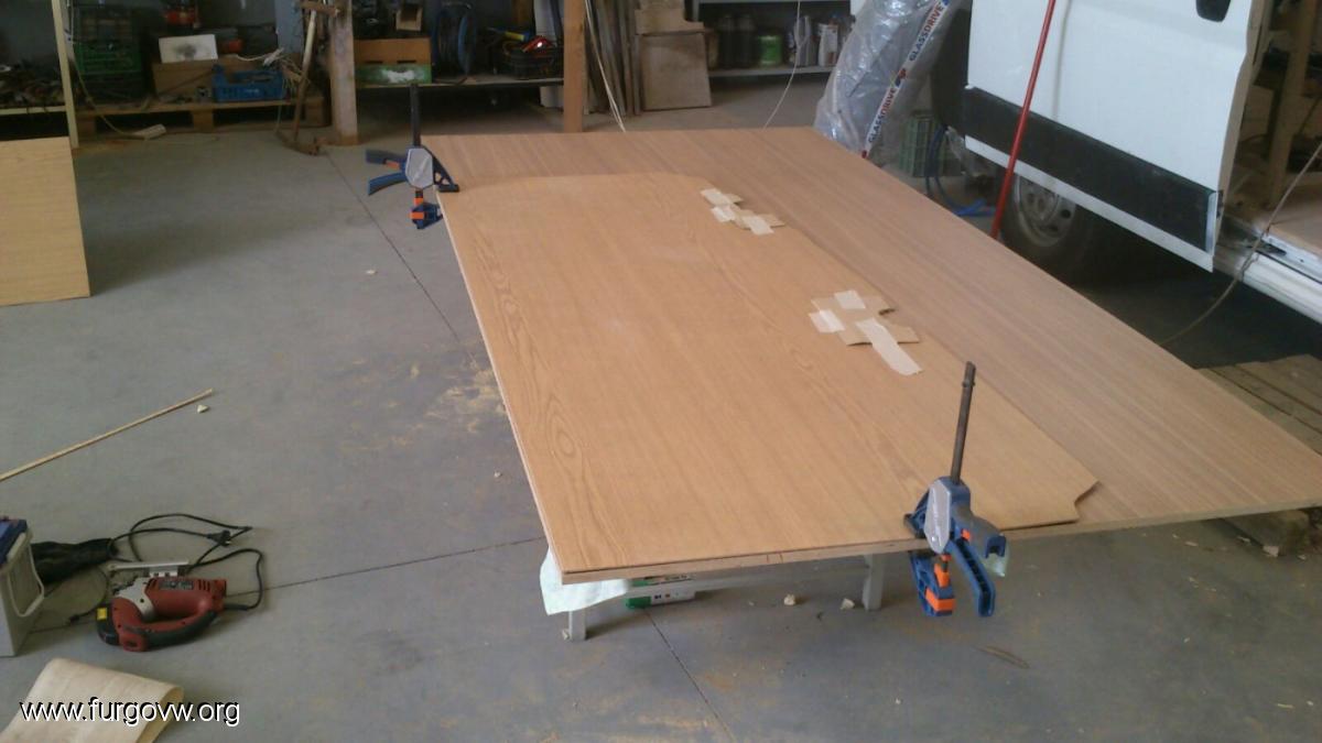

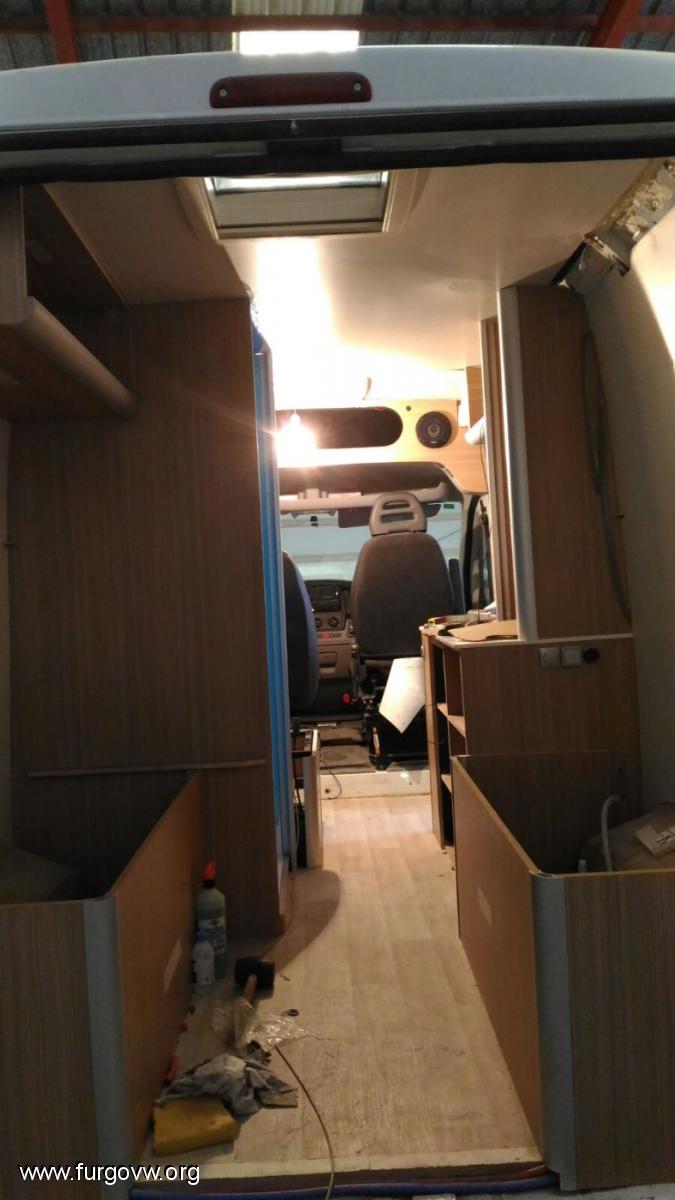

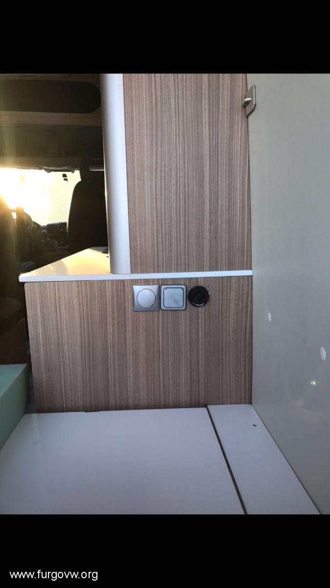

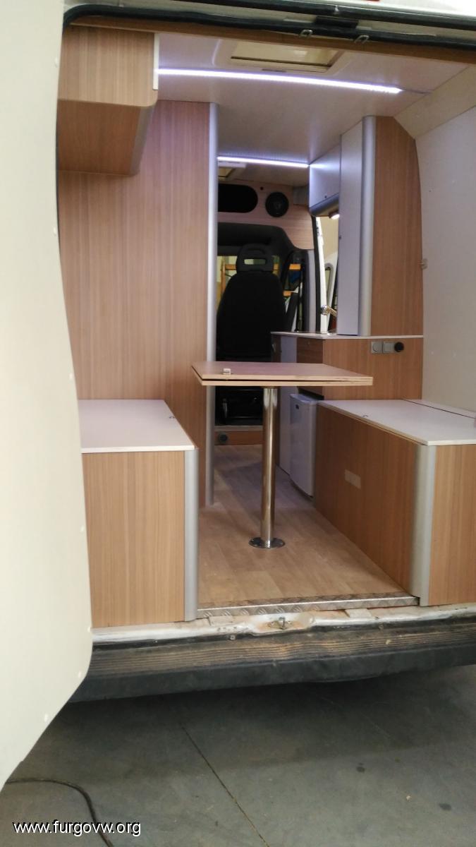

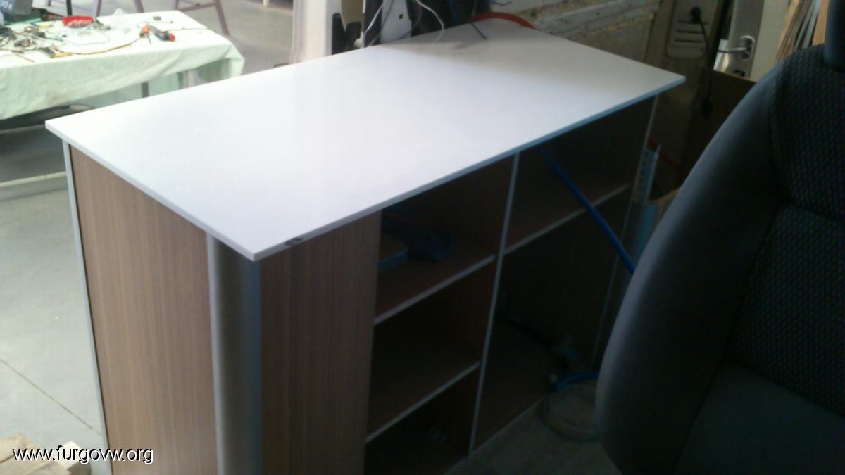

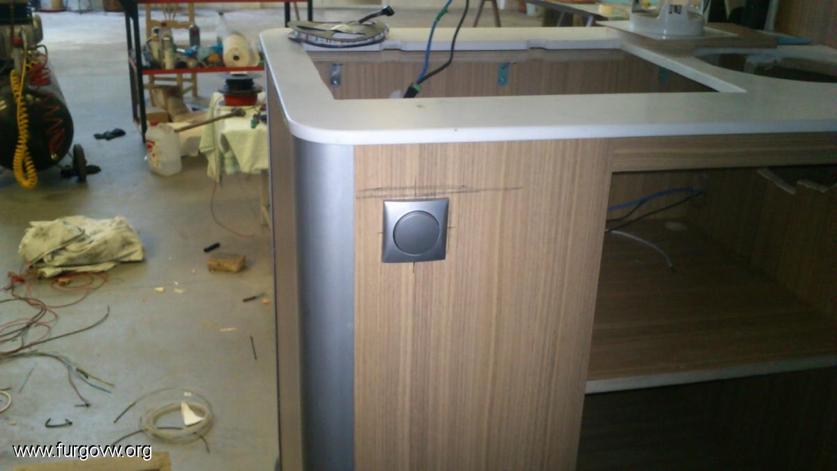

CARPINTERIA

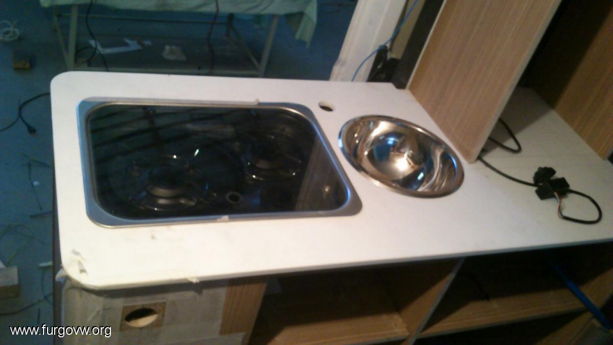

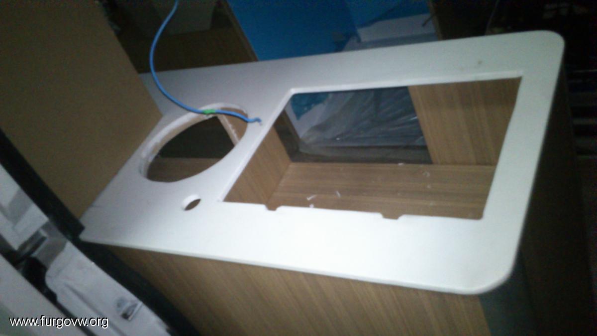

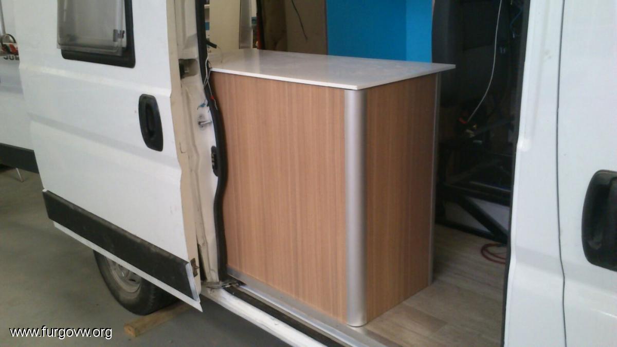

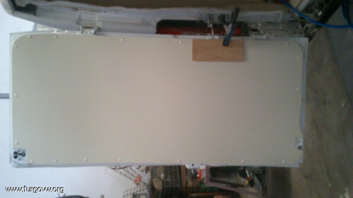

Buenas de nuevo compañer@s. Aquí os dejamos algunas fotos de la parte de carpintería. En esta parte nos gustaría agradecer una vez mas su ayuda a Michel de Carpimueble, Tobarra. Nos echó una gran mano en esta fase de la camperización.
Los materiales usados fueron: para el forrado de las paredes de la furgo usamos tablero de 3 mm lacado en blanco crema. El tablero como ya comentamos se trata de contrachapado HPL de 1.5 cm y 9 capas con acabado Nogal Madison y tablero HPL de 1.5 cm lacado en blanco para las puertas de los armarios. Encimera de Kryon. Perfilería de aluminio, cierres de puerta gris tipo pulsador mini de Luluka y bisagras retenedoras.
Esperamos que os gusten y sirvan de ayuda a los nuevos camperizadores. Perdón de antemano por las fotos, ya están hechas y no se en qué posición aparecerán.
