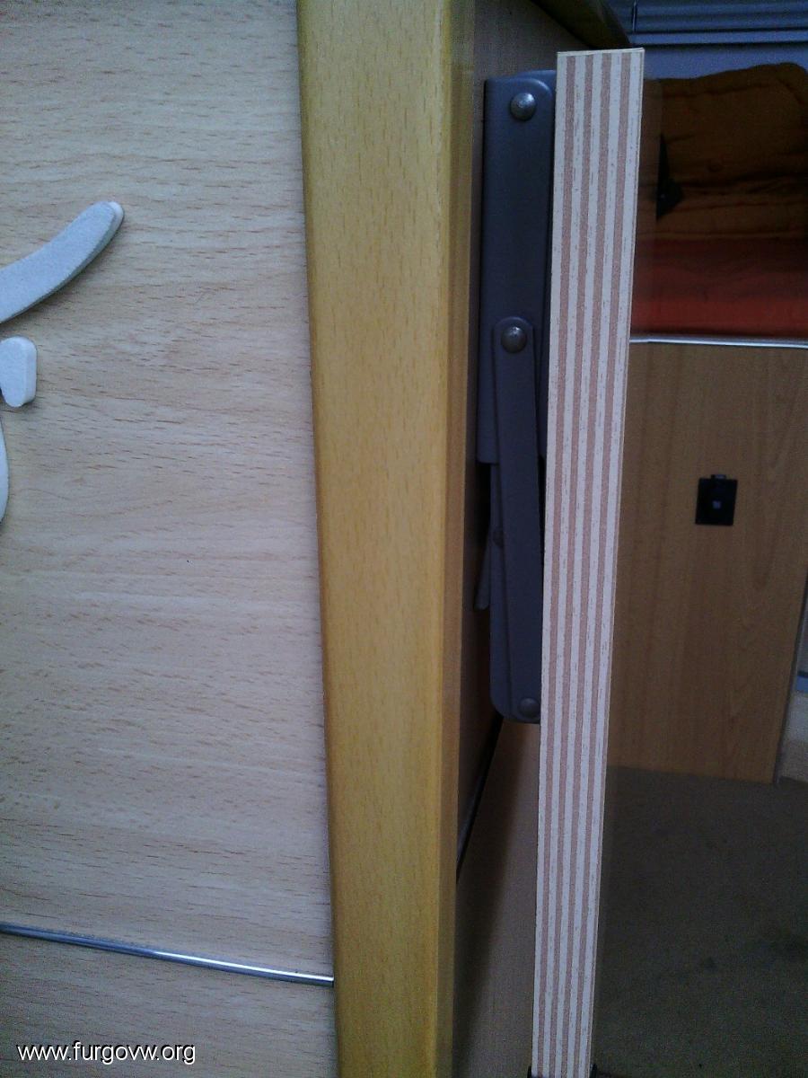

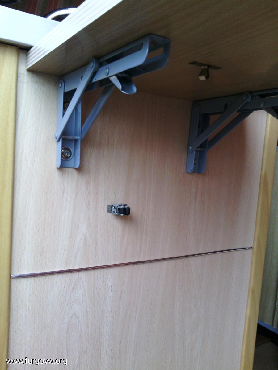

Creo que las escuadras que dices son las que he estado mirando, pero no me gustan porque dejan como 3cm de separación y en tus fotos parece que la mesa va pegada al mueble
klaustere6820@gmail.com
seguro son,no quedan pegadas seria casi imposible.
mira:
las traen casi todos los campers de serie van muy bien.
surfing with the alien
alberizo
Muchas gracias por las fotos, te ha quedado bastante bien asi, pensaba que quedaría peor, al final tal vez haga el mismo sistema. Lo que si me ha molado del todo es el sistema de enganche cuando cierra :D
