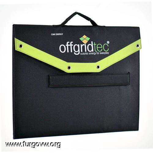

También puedes usar esta placa "portátil y plegable" de12V 120W.
Enlace al fabricante: https://www.offgridtec.com/en/offgridtecc-mp-105-105w-faltbares-solarrmodul.html
A mi me mola esta ....  ;D  .... 120w y que se pliegue en tres .... Sólo lo que no me gusta es el precio  :P ;D ... pero vaya, lo demás, me encanta!  :)
