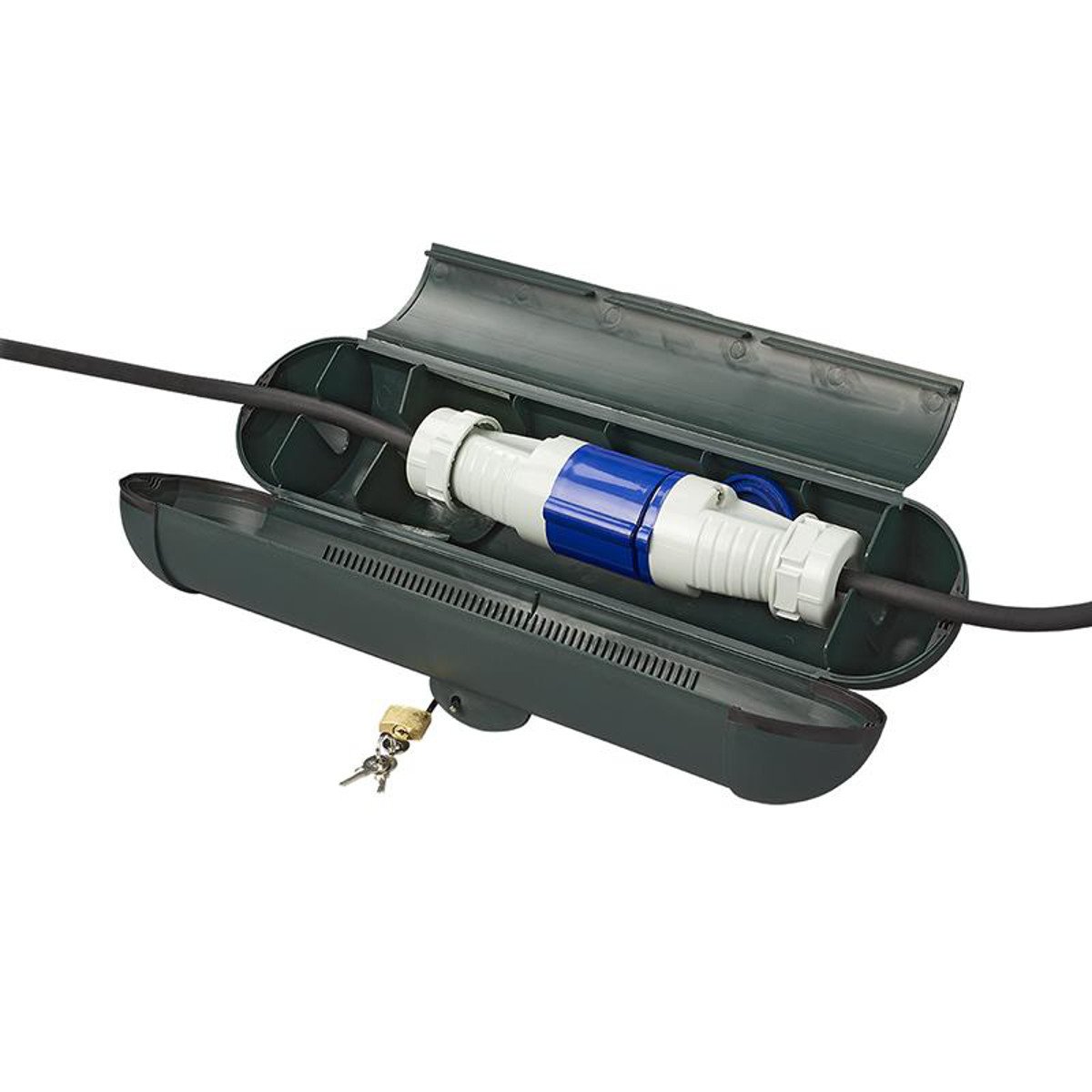

Este conector lo veo de fácil "mangue" para los amigos de lo ajeno ya que lo pones en el borne de suministro y es de fácil acceso. Sería mejor un cable con esa punta CETAC-macho a una SCHUKO-hembra que este dentro de la furgo.

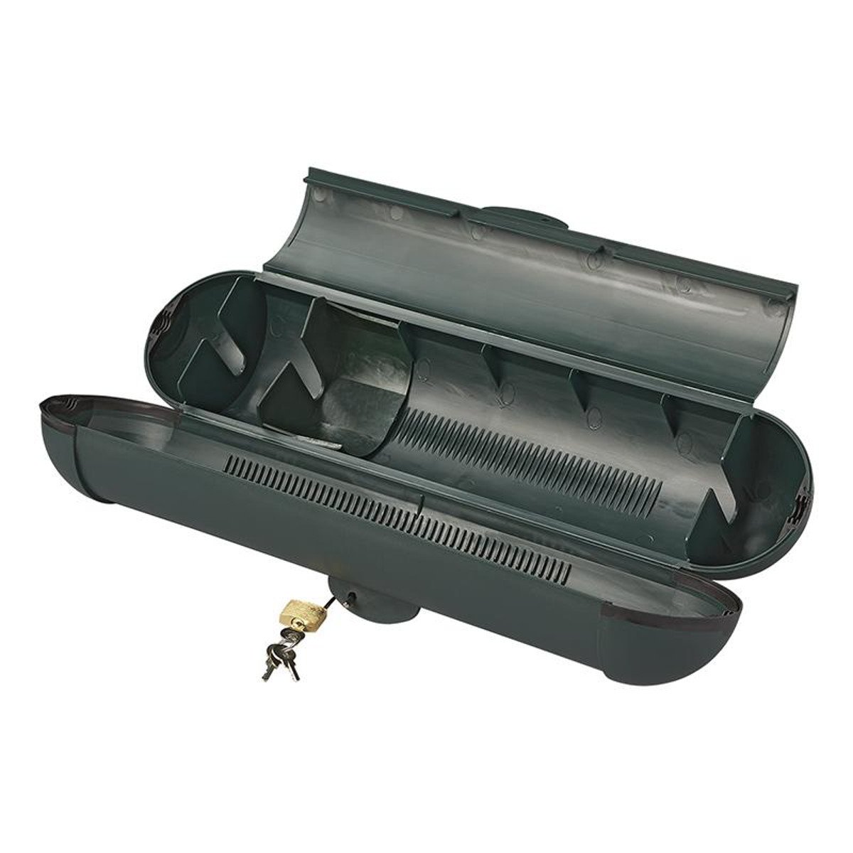

Una caja de seguridad para proteger los "empalmes" no vendría mal:

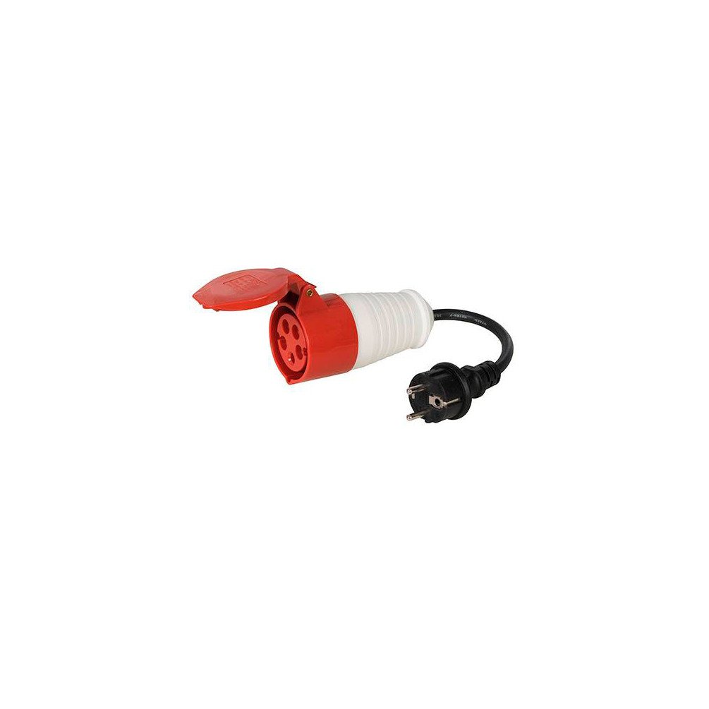

Esa toma de color rojo es trifasica, dudo mucho que alguien necesite 380 v.
Mi duda es si además de las tomas CETAC y las SCHUKO se usan otras como estas:

Esa toma de color rojo es trifasica dudo mucho que alguien necesite 380 v
Esas tomas ROJAS entiendo que tendrán 230V en algunos de sus polos.
Sino porque hay adaptadores de esas tomas rojas a enchufes/clavijas SCHUKO/230V y CETAC/230V:
tio calavera
Cita de: JmGarciaM en Mayo 14, 2019, 09:47:51 amEsas tomas ROJAS entiendo que tendrán 230V en algunos de sus polos.
Correcto, pero su uso esta destinado a obra, normalmente no se suele hacer para uso domestico por la peligrosidad de la tension a 380 v, una descarga a ese voltaje y ni los automaticos de proteccion te salvan en el mejor de las casos de visitar el hospital.
