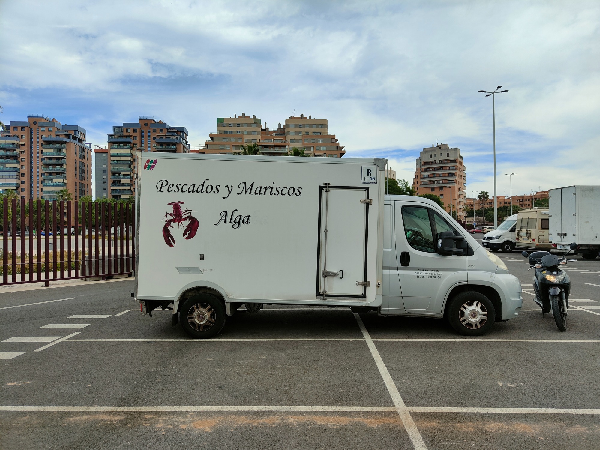

Hola chicos estoy camperizando una ducato isotermo e tengo problemas con la altura de la parte delantera, estoy pensado de poner los muelles reforzado pero ya tengo un altura de 46 desde el centro de la rueda hasta el pasarueda cuanto Creéis que me va a levantar el morro? Gracias!
