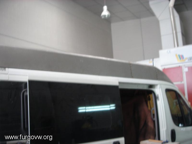

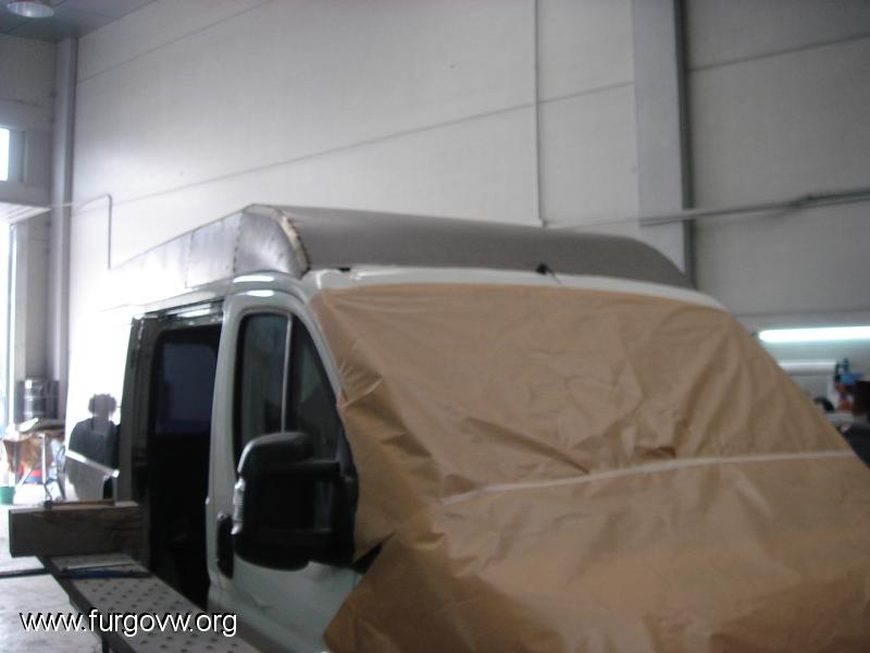

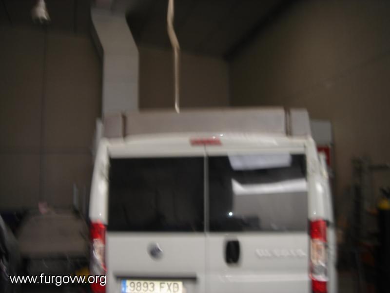

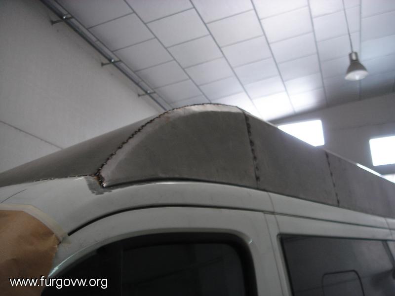

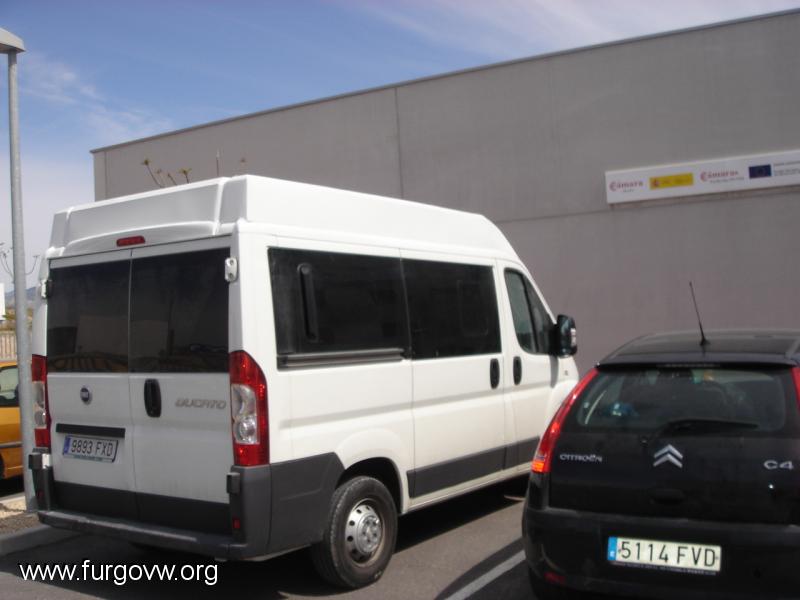

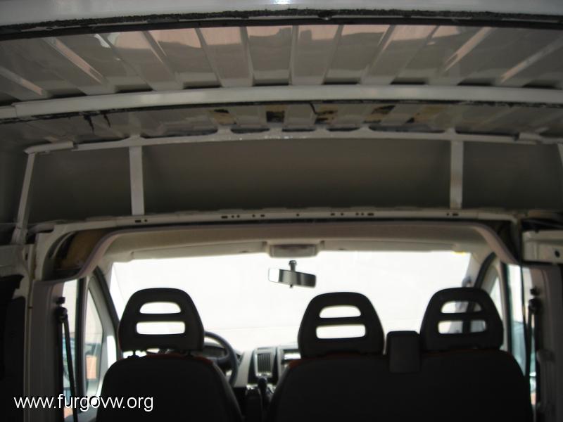

hola tongar,te ha quedado de coña,yo voy muy lento tengo muy poco tiempo.al final levante el techo 30 cm y estoy muy contento con el resultado,pero  tengo un problema ,le puse un techo solar del estylo del tuyo(la torre) pero una de las juntas no la pude poner, y como hera de esperar me gotea por un tornillo.en concreto es una junta casi cuadrada muy maziza pero que me dejaba el marco casi 5cm abierto.¿te paso lo mismo? ¿llevaba esa misma junta?
Marchoso
hola a todos, y a Tolum le agradeceria que explicara que techo ha puesto y alguna foto, pues yo tengo un techo alto de fibra de vidrio pero me gustaria levantarlo un poco mas si fuera factible.

Joder te ha kedado muy guapo ese techo si señor!!!
Felicidades, kn eso ya ganas altura y además mira k sitio has kreado encima de la kabina...Muy guapo si señor!!!

 ;) Hola a todos, hace un tiempo que no entro por aquí y....... joo .sorpresa oder! Tolum, irás lento pero... vaya pedazo de techo más chulo. Parece original de la furgo; es de chapa no?; vaya hue....azos, eso si que es una reforma. Te ha quedado chulísimo. Sigue sigue con esos avances para que podamos seguir disfrutando.

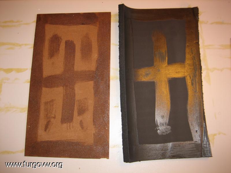

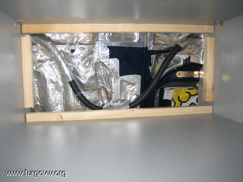

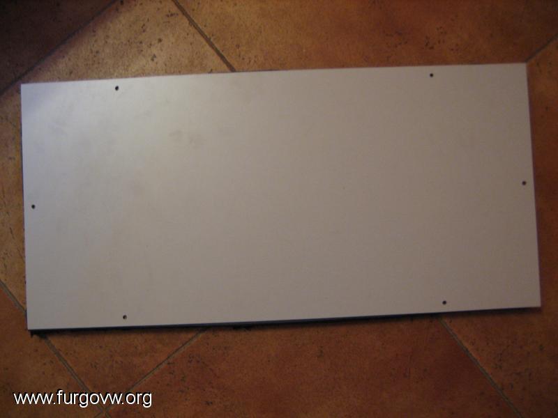

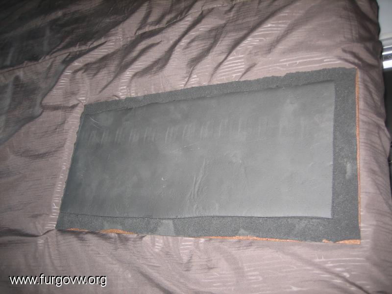

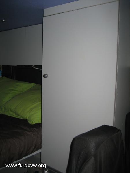

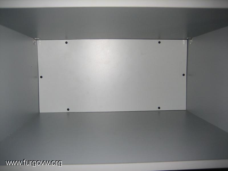

Por fin he puesto las traseras del armario de la nevera (es el primer mueble que hice y mira por donde va a ser el último en acabarlo) y le he puesto su cierre. Como podreís ver en las fotos estas traseras las he montado de una en una entre valdas y en tablex de fondo de armario al que le he pegado unos retales que me quedaban de armacell para mejorar el aislamiento de la zona. Ahí van las fotos:
pegando el armacell
ya pegado visto por detrás
vista de la trasera por delante, ya con el armacell y con los avellanados para los tornillos
alistonado del mueble en los laterales y en las valdas
vista de la trasera ya colocada (y así X 4; 4 valdas = 4 traseras)
Y también por fin ya le he puesto el cierre-tirador a la puerta

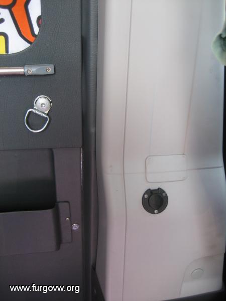

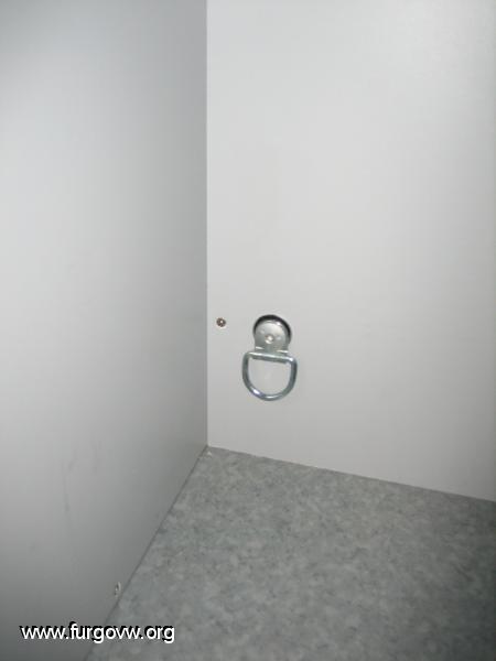

Otra cosilla que he hecho es aprovechar algunas de las sujecciones para la carga de las que venían de origen en la furgo y colocarlas por ahí para poder amarrar a mis birchos (léase perrillos, siempre con arnés cuando viajamos) o cualquier otra cosa. Para muestra os pongo la foto de uno de esos arraigos:

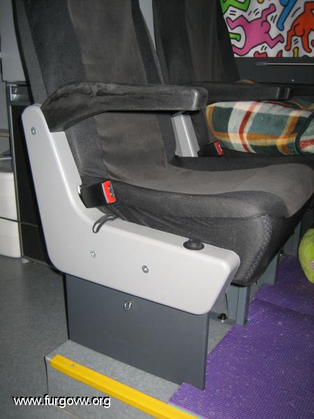

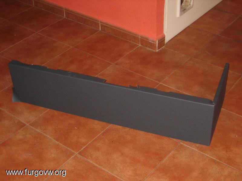

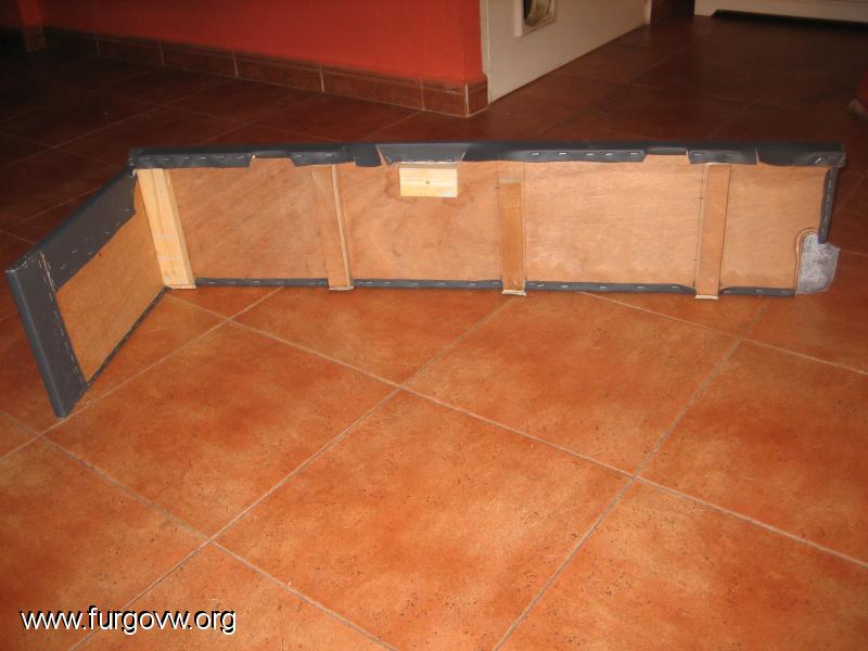

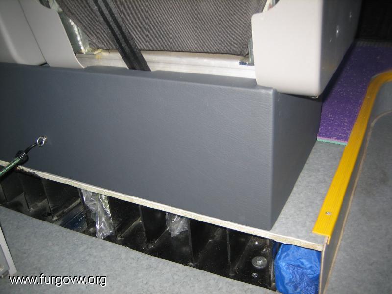

Y he empezado a cerrar la parte baja de los asientos traseros para poder aprovechar mejor ese espacio como alacena y que todo quede ahí bien sujeto. Van unas fotos:
Me falta cerrar la parte baja trasera y ver la manera de cerrar también por delante, no se si lo haré con unas puertas o simplemente con un zócalo que evite que se salgan las cosas. Como podeís ver en esas dos últimas fotos también por ahí he colocado algunos cáncamos que me permitan fijar cosas o arraigar algún pulpo de fijación.

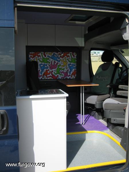

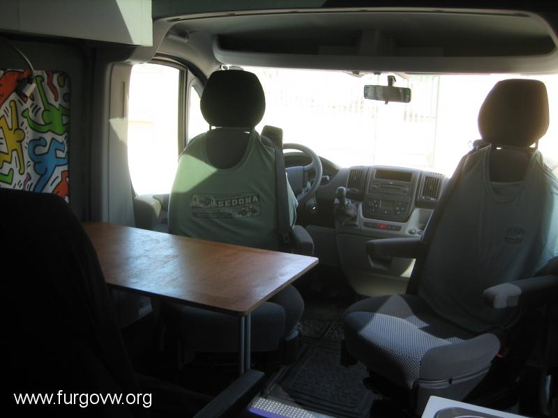

;) Seguimos con algunos detallitos, aunque alguno más importante que otro. Estaba tardando en hacer una mesa porque no tenía claro con que forrarla y que cantos ponerle así que mientras sigo pensando el acabado he cortado el tablero y lo he colocado tal cual (con una manita ligera de barniz en la parte alta) para poder disfrutar mejor del saloncito. Ahí van unas fotos:

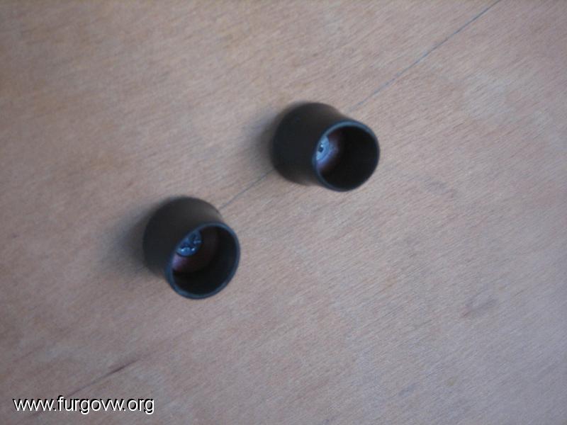

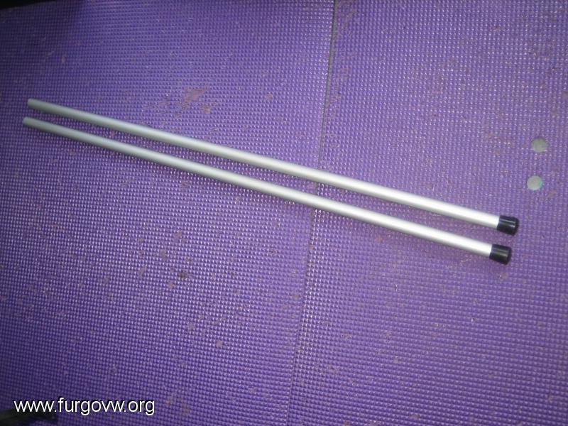

La pata la monté con dos simples tubos de aluminio de 16 cortados en la altura apropiada y para colocarlos en el tablero fijé a este dos patitas de goma en las que entran a presión, como una imagen vale más que mil blablabla....

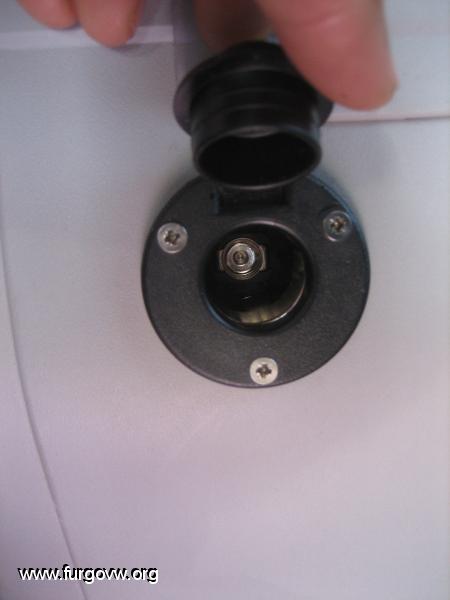

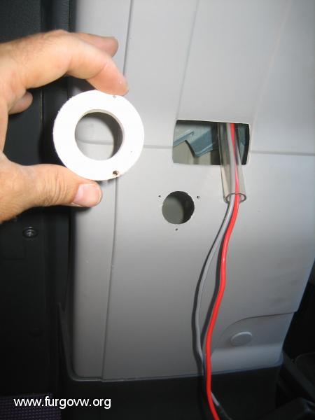

La verdad que ahora da gusto sentarse ahí a tomar el desayuno, o unas birras o lo que se tercie. También le he puesto otro enchufe de 12 v cerca de la mesa. Una vez que decidimos el sitio llevé los cables hasta ahí, hice el agujero para empotrarlo y preparé una arandela de madera para que quedara por dentro del plástico y sirviera de fijación a los tornillos (porque el plástico hace poca pared)
Así queda colocado
Mañana por la tarde salimos a pasar el finde por aquí cerquita, a Sierra Espuña, a hacer un poquito el cabra jejeje. Un saludazo a todos, hasta siempre  ;D  ;D

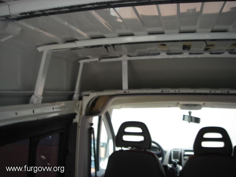

pregunta de novato: ¿por qué se suele poner listones sobre los nervios?
CHIKAGO
Cita de: Marchoso en Julio 10, 2010, 15:40:21 pm
  Para atornillar sobre ellos lo que te de la gana ;)

Una dudita...¿que medida tiene la mesa y el hueco entre los asientos delanteros girados y los traseros de cuanto es? bueno...son dos dudas... :)
