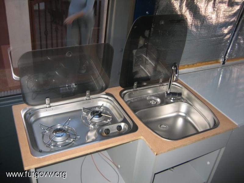

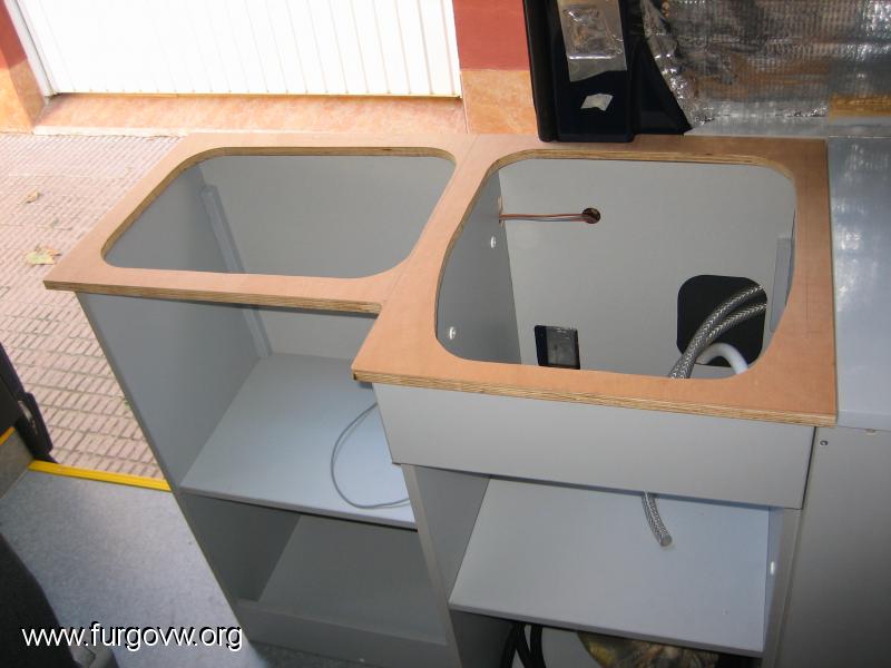

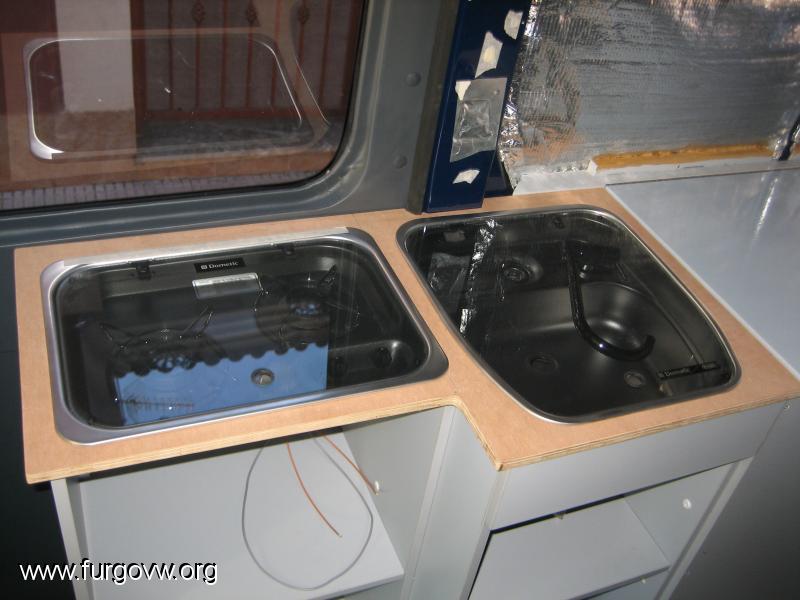

 ;) Hola a todos. Os pongo unas fotillos de la cocina para ir abriendo boca y que podais ir imaginando el resultado final (a lo largo de esta semana que entra). El tema con la pintura es que he usado una pintura que al tacto seca en aprox. 10 minutos (aquí donde yo vivo en 5 ó menos) y para segundas capas, si no se dan un par de horas después de la 1ª, hay que esperar 7-8 días que es lo que tarda en curar totalmente. De todos modos hasta que le pillé el rollo me costaba conseguir un buen acabado ni a brocha ni a rodillo así que me ha entretenido un montón (como pintor no me ganaba la vida  .nono).
Bueno ahí van esas afotos:
Ya sólo falta darle color a esa encimera (estamos en ello), colocar puertas y dar gas a la cocina y agua al fregadero.
Muchas gracias por la paciencia. Un saludo a todos y muchos Km de felicidad. Hasta pronto  ;D  ;D

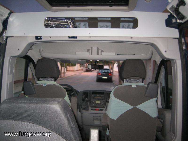

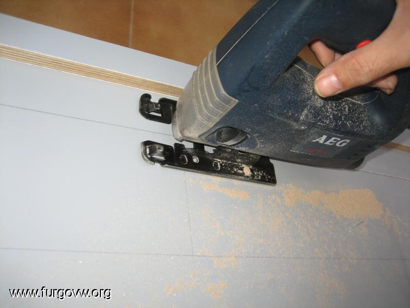

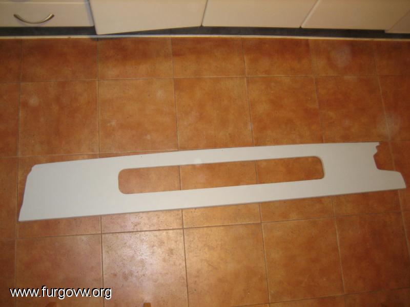

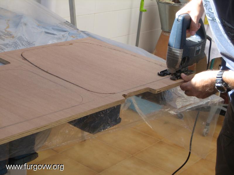

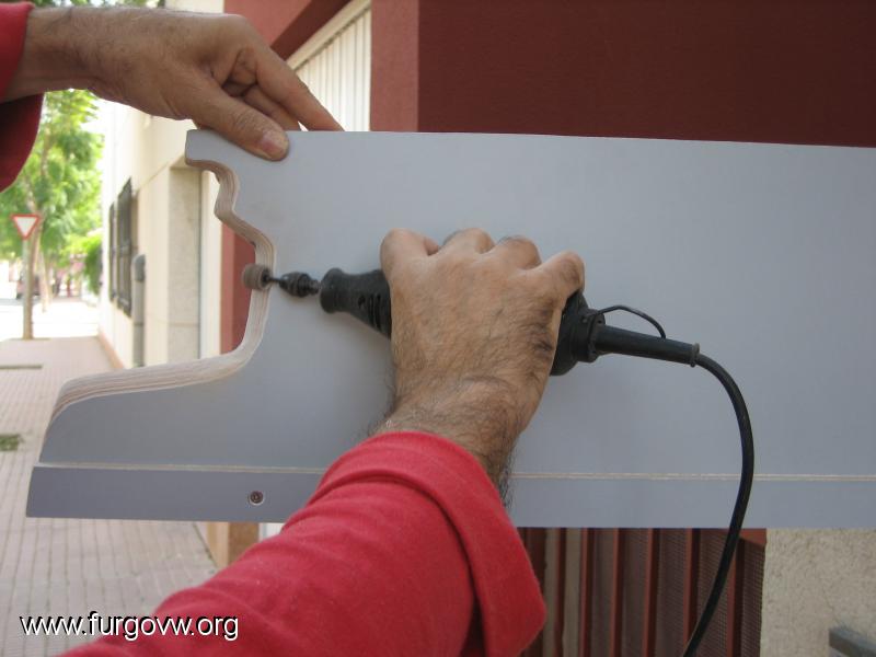

;) Hola a todos. Unas fotillos de un pequeño avance. He cerrado el espacio que queda sobre la cabina. Una vez hecha la pieza en base a unas plantillas de cartón que he sacado (como ya se veía en otras piezas) pulimos los bordes y cantos para un perfecto ajuste
y marcamos y cortamos el hueco de acceso a la guantera consiguiendo la pieza final

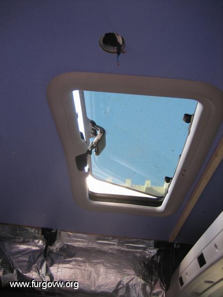

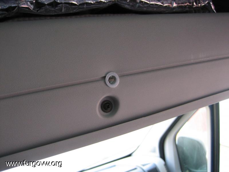

Para fijarla lo haremos atornillándola sobre el listón que ya dejamos preparado en el techo para ello (puede verse en la foto por delante del techo solar) y a unos remaches roscados que hemos colocado en la estructura plástica de origen
Y así queda cerrado el hueco una vez colocada la pieza:
La buena fijación de esta pieza tiene su importancia porque luego servirá para anclar por la parte delantera los muebles altos de los laterales.
Podeís ver que el remate de la pieza por abajo es en recto mientras que la moldura plástica tiene forma curva. La idea es que una vez montados los muebles laterales le sobrepondré una pieza que bajara hasta la misma altura de la moldura plástica y siguiendo su forma de manera que formará una cajera en la que irá el riel para la cortina de cierre de la cabina (no se si se me entiende, pero todo se andará).
Espero que os guste. Un saludo y muchos Km de felicidad para todos  ;D  ;D

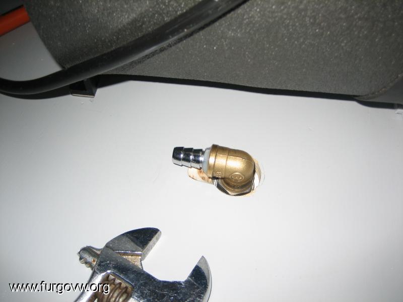

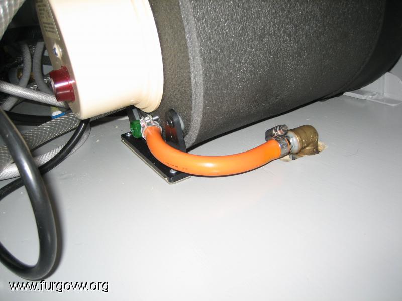

;) Otra cosita pequeña que tenía pendiente desde el pasado verano, cuando monté la instalación de agua un poco a toda prisa. He abierto un nuevo boquete en el depósito de agua y le he colocado un racord para la salida de la válvula de presión del calentador de agua para que si desagua algo que la devuelva directamente al depósito
