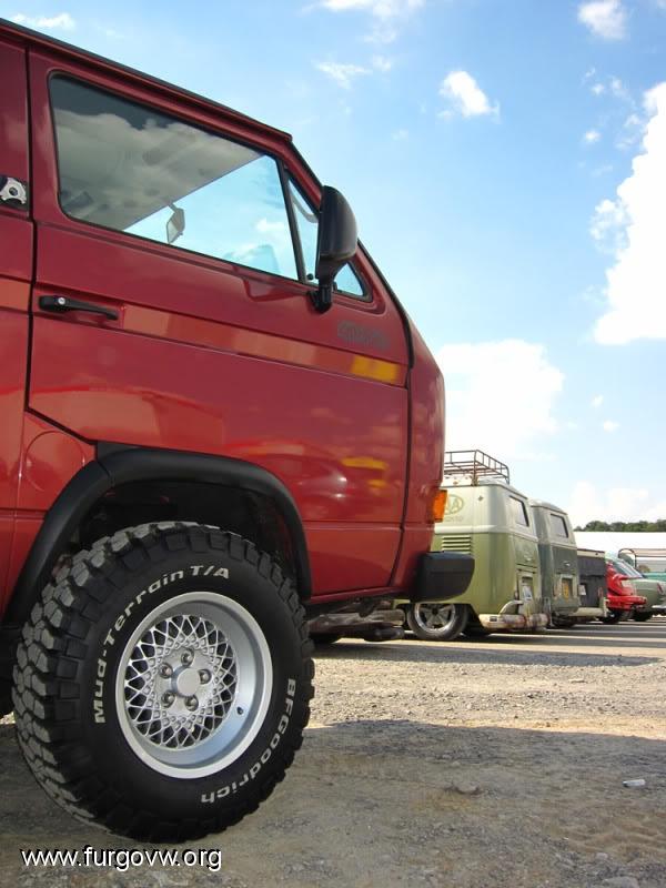

Tratando de averiguar qué llantas son y qué medidas de goma lleva.
Sin ánimo de abrir otro post, estoy mirando de montar un juego de 4 llantas 16x8 Et11, pero me temo que sobresalen algo en el eje delantero, tengo que hacer la prueba todavía, alguien sabe si puedo montar esta medida?
He mirado en foros extranjeros, y lo que se puede hacer es montar 16x7 Et23 delante y hasta 16x9 Et13 detrás.
Alguien sabría decirme si entran las 16x8 Et11 en el eje delantero y trasero?
Por otro lado, donde puedo conseguir estos aletines para syncro?
Gracias de antemano.

urquattro
Gracias por los links amigos, he probado las llantas y parece que pueden valer, delante quedan justitas, a falta de montar las gomas gordas y volver a comprobar, 600 euros no estoy dispuesto a pagar por los de Busschmiede  ;D antes intentaría otra solución, como adaptar unos de fibra aunque normalmente no casen bien y lleven trabajo.
