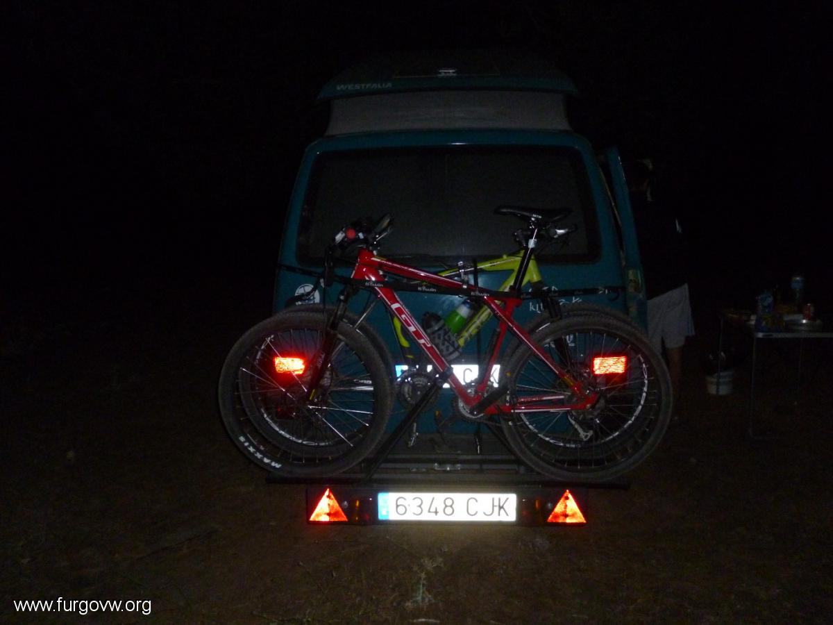

PONYTELLEZ
Yo me he hecho otro parecido y he llevado baul, bicis, carro vela  de todo;
lo unico que las bolas creo que aguantan hasta 60 Kg y yo le pongo unas cinchas a la parte de arriba de la furgo y no se mueve nada sobre todo por seguridad lo mejor que no te limita la velocidad y te da muuuucho cuartel ahi llevas lo que quieras y la furgo tan limpita pa vivir

Pues el tema de la bola sería el mas complejo, encontrar el cierre... Hace unas semanas un compañero puso este, que está super bien. y yo estoy pensando en cambiar el mío por este.. ya que es cierre rápido no necesitas herramienta para montar y desmontar.
http://www.ebay.es/itm/Transporte-De-Bicicleta-Cierre-Rapido-Acoplamiento-EUFAB-EAL-11402-APA-/141682022243?hash=item20fce81763
y el tema del portamatriculas con luces lo tienes en cualquier tienda de recambios para coches, a mi me costó sobre 25 euros. Y los tienes también por ebay bien de precio.
Vamos que en realidad es ponerse un ratillo porque es muy sencillo y te ahorras un dinero bueno.

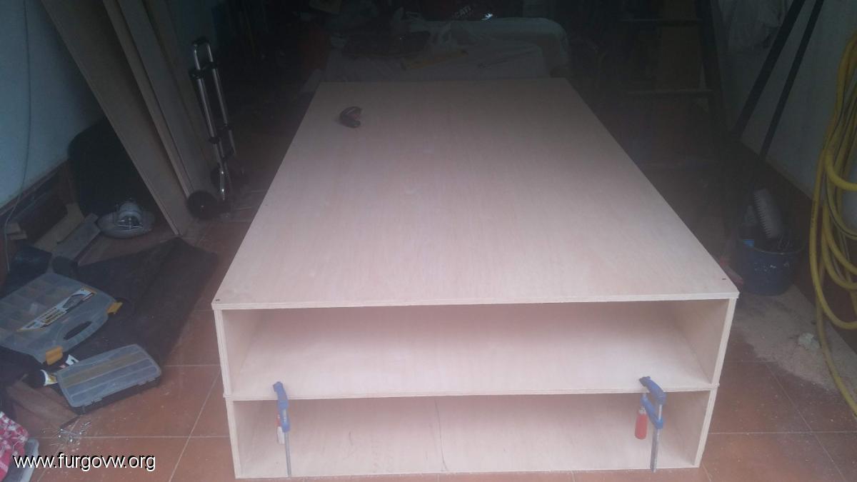

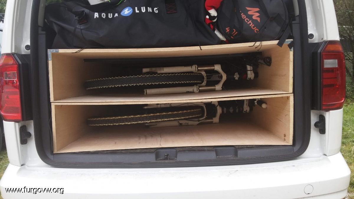

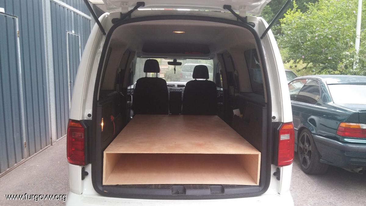

Leyendo a "iltunaonero" me han surgido dudas. Yo me construí un portabicis interior de forma que sirviese para transportar dos MTB de 29" en el interior y a la vez pudiéramos dormir sobre ella.
Resumiendo, es una caja con forma de cajonera, en la cual se meten las bicis como si fueran sobres. Encima colocamos una colchoneta inflable para dormir. La caja va sujeta a las argollas de carga, mediante cinchas (creo entender que es la forma legal de estibar la carga). El coche es un Caddy Maxi de siete plazas y en los papeles pone uso Mixto. Para meter las cajas quitamos las dos filas de asientos de atrás. Hemos estado viajando de esta forma por Francia , Suiza y España, pensando que lo estábamos haciendo legalmente. ¿Sabéis si podemos tener problemas? Desde mi ignorancia, entiendo que lo que llevamos dentro estaría considerado como carga, ya que va con cinchas y no supera los asientos del conductor. ¿Es esto correcto?
Adjunto algunas fotos que tengo.
Edumozon
menudo curro el portabicis,@iltunaonero !! a ver si veo como hacer uno para una boxer de doble puerta, y me ahorro los 340 pavos que valen.
@Flipin, no deberian decirte nada, , si va sujeto con cinchas y todo bien amarrado, es carga, y puedes llevarla perfectamente

Cita de: josexote en Septiembre 03, 2012, 10:47:20 am
Esto se denuncia por los catadriopticos triangulares que son identificativos de remolque y eso no es un remolque
Y te la llevas puesta, recurre lo que quieras que te la comes
