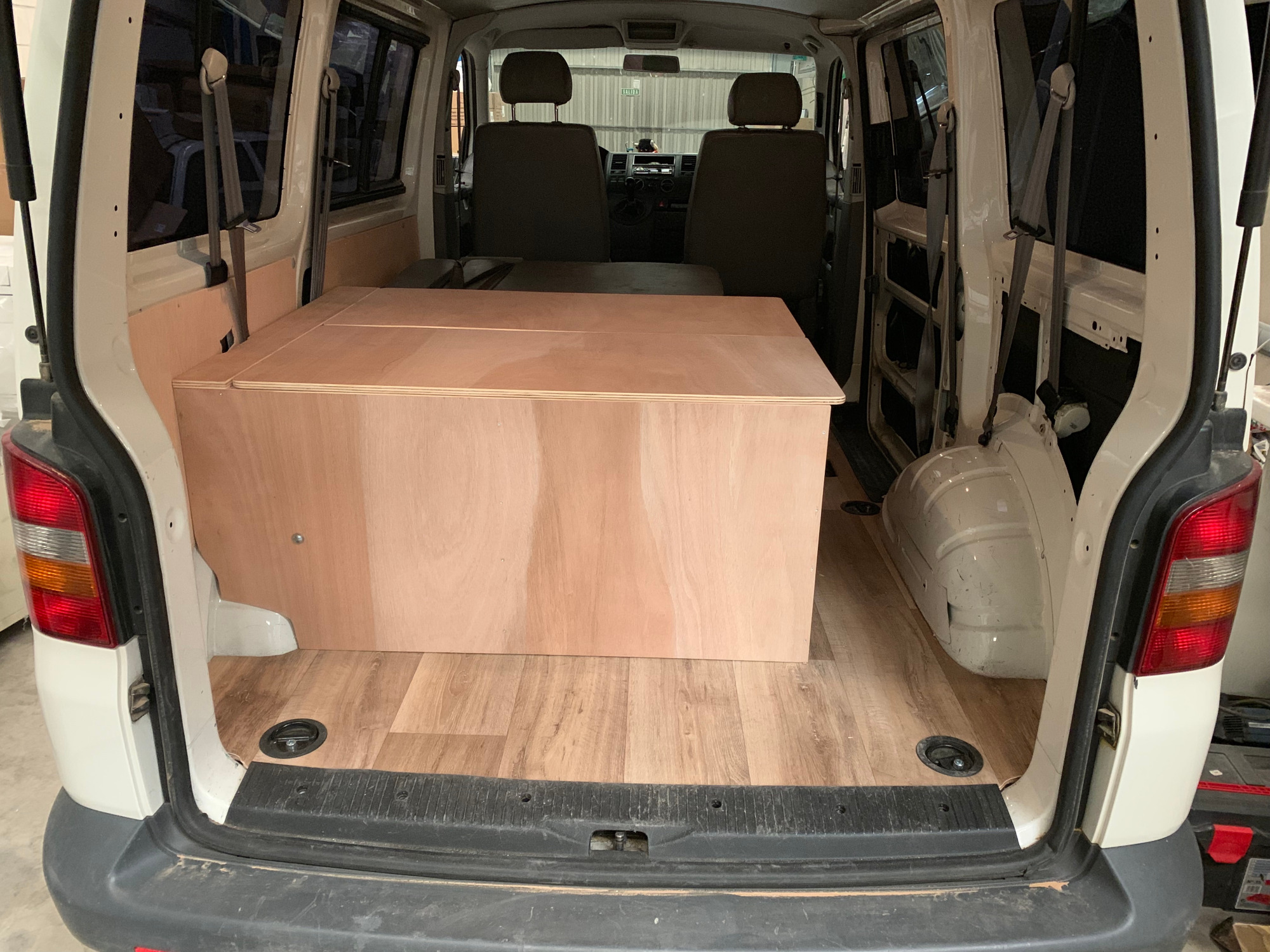

La cama mas pequeña de 110 para dos yo creo que no la recomendaría.... por lo demás es probar a ir ajustando medidas.
En mi Transporter llevo un mueble cama que hace 120 de ancho y 190 de largo (se hace cama con el mueble y la banqueta de dos asientos. Entre la parte final del mueble y el portón creo que quedaban sobre los 50cm y en el lateral unos 35.
En la parte de atrás cabe la bici sin la rueda delantera, y en el lateral aunque mas justa pero creo que se podría llevar otra. Te dejo foto para que te hagas una idea.
