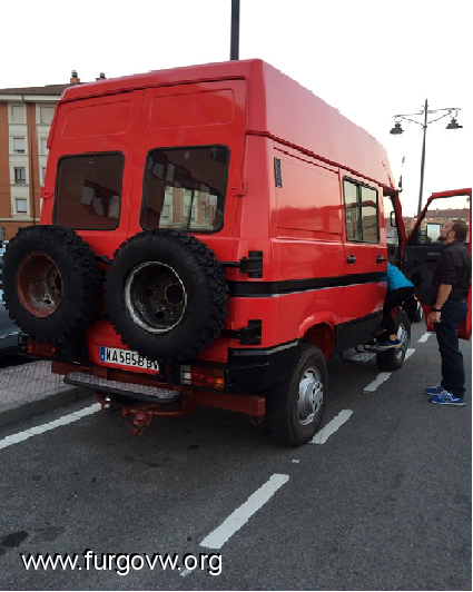

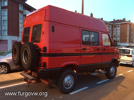

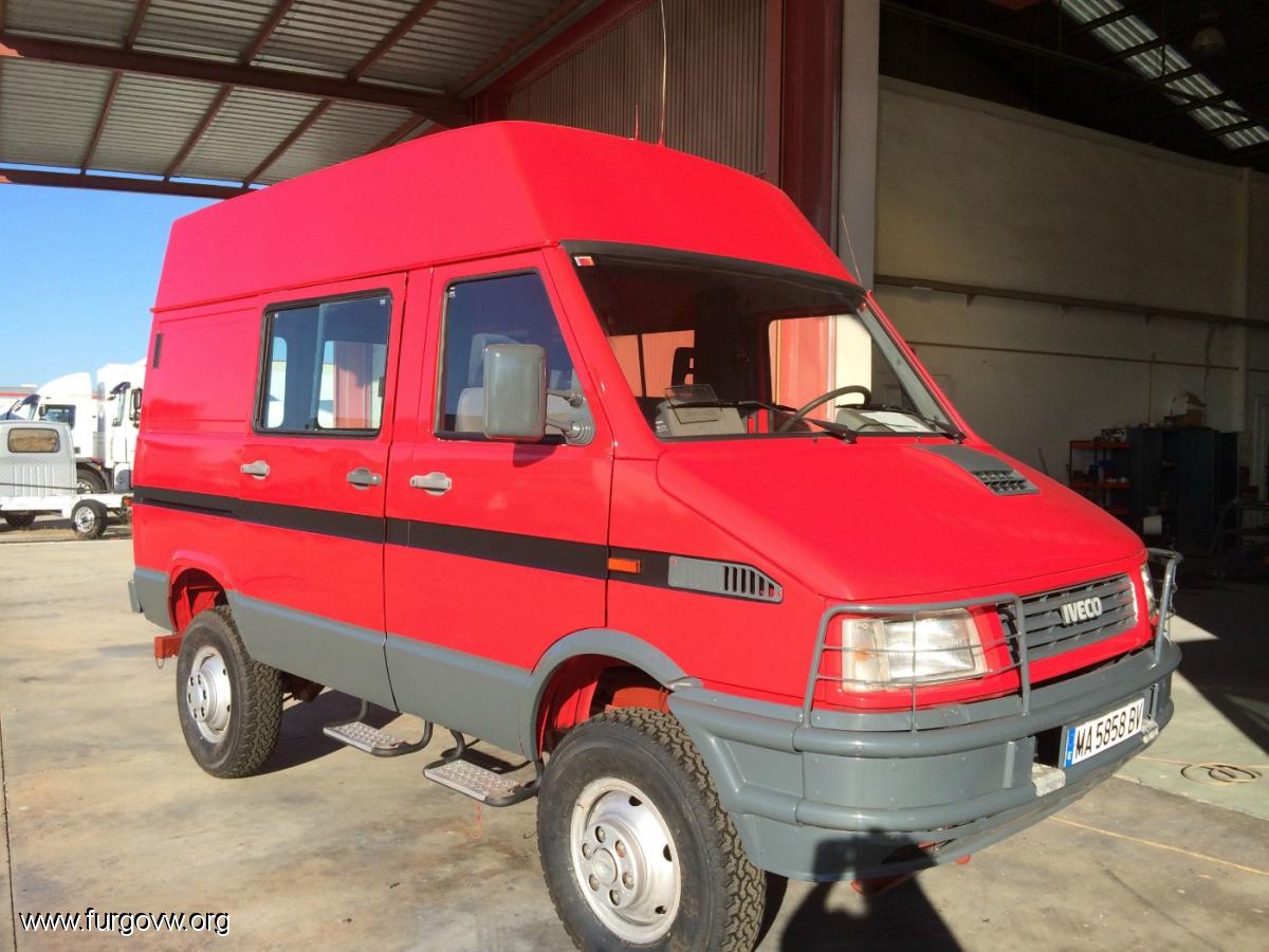

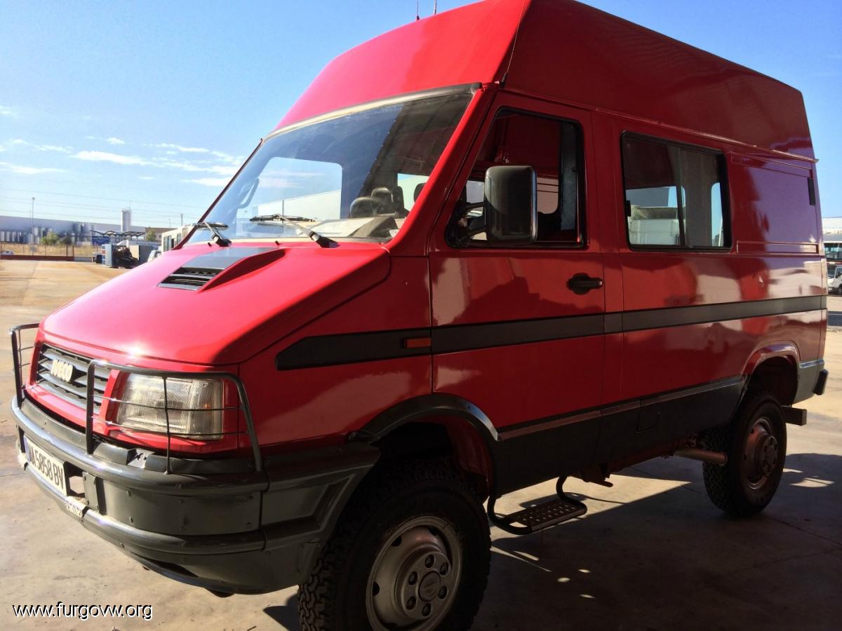

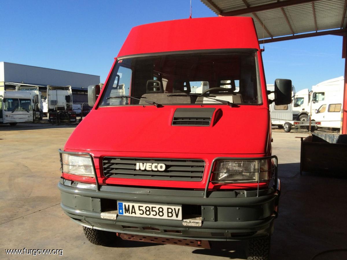

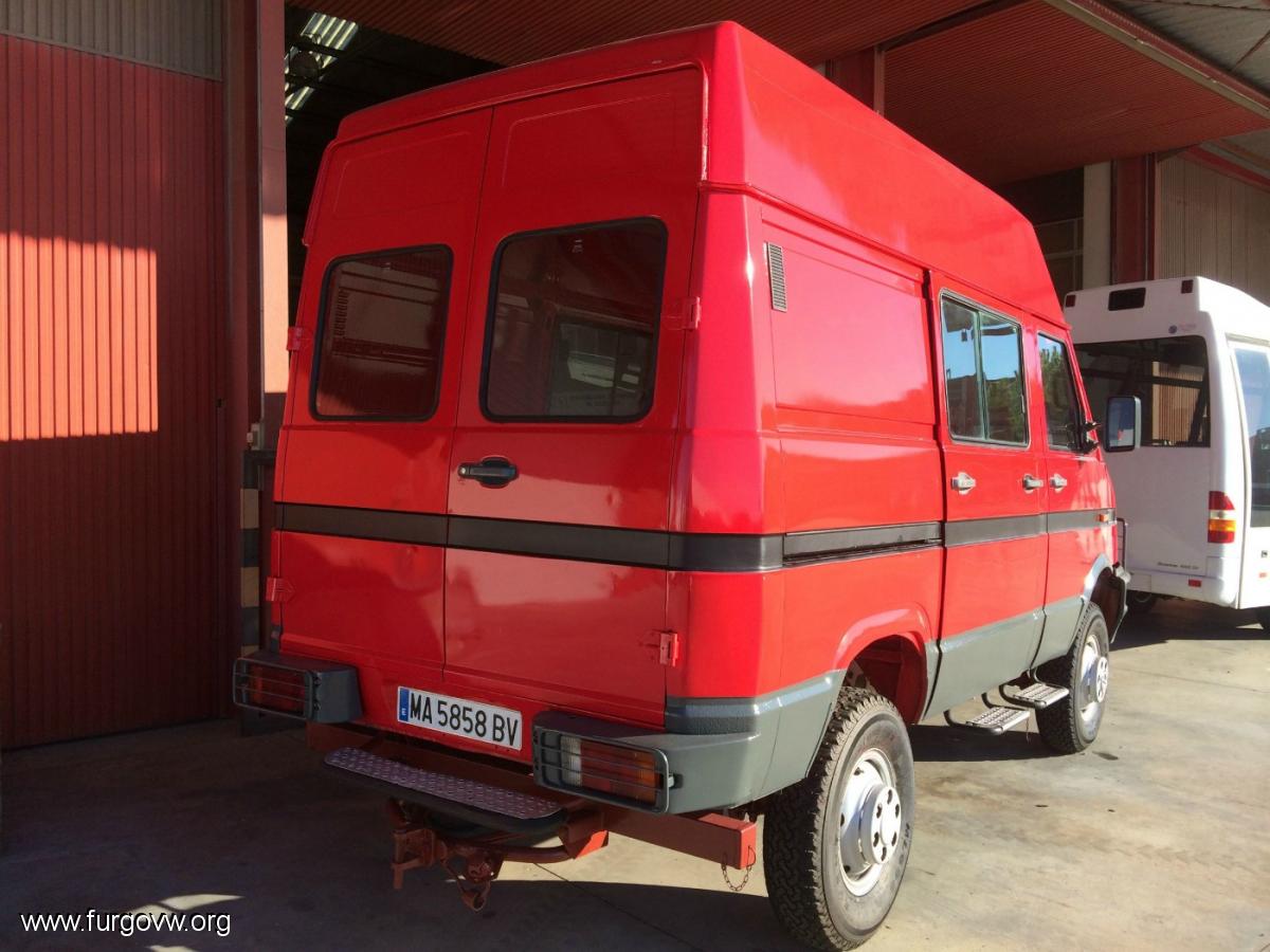

La furgo nos dio una sorpresilla, pensabamos que era la 35.10 , y no , es la 40.10. Y , se encuentra francamente bien.

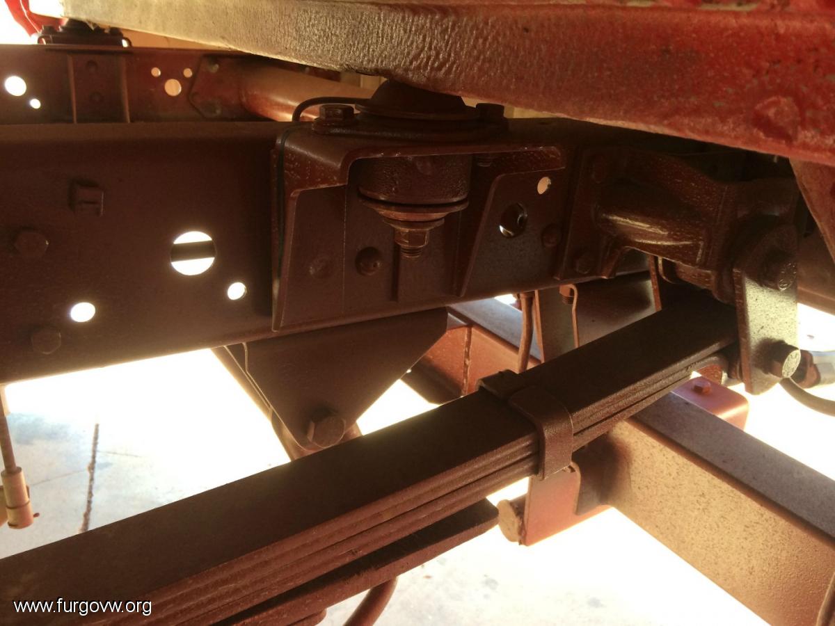

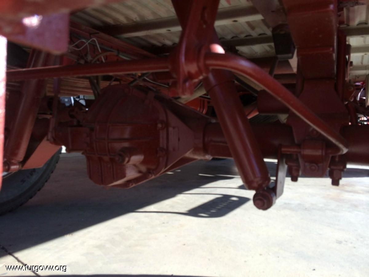

También notamos que rebota en el eje trasero, pero no queremos quitar hojas hasta terminada la camperización. Es el modelo 40.10, para 4000kgs, por lo que en principio no hay problema con el peso que pueda soportar.

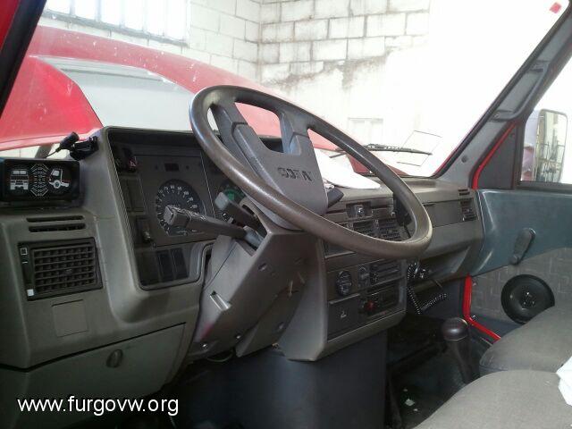

La conducción se parece mas a un camión que a una furgo. El motor empuja desde muy abajo, tiene 5 marchas, aunque utilizas 4, la 1ª es muy corta, no se utiliza en la práctica, sales en 2ª sin problema alguno. Ademas, por el tipo de "dibujo" de las marchas , la utilización ha de ser como si de 4 marchas se tratase. Respecto a las cortas, se enciende en el cuadro el símbolo de la tortuga y alucinas. Es muy, pero que muy corta. Me gusta. Aunque creo que con utilizar la 1ª larga es suficiente para el 90% de las ocasiones.
La aerodinámica es algo que existe, si, pero aquí no cuenta ni un pijo. La posición del conductor es muy recta, ves muy bien todo. Tiene un volante parecido en diámetro a un aro de gimnasia rítmica pero con una muy eficaz dirección asistida un un ángulo de giro sorprendente. Es aplomada en linea recta, no transmite nerviosismo la dirección y bastante precisa. Eso si, la altura libre, o la altura de acceso a la cabina, impone su física.
Dispone de 3 plazas , y son cómodas. Para nosotros son cómodas. El motor es de formato clásico. Industrialote, rotundo en las aceleraciones, pero para tratar con tranquilidad y sabiendo lo que es. Es un motor que empuja mucho y ahí se queda. Lástima que la velocidad punta mantenida, y digo mantenida, sea de 110kmh a 3400RPM aprox. Sigue estando en lo verde, pero en el limite , lo ideal es ir suave a 100/105kmh aprox. Se nota libre y con desahogo y disponiendo de par en todo momento. El consumo no lo hemos mirado a fondo.
De chapa esta impoluta, no tiene ningún oxido, no suda por ninguna junta ni reten.
Estamos contentos, muy contentos, es un camión vestido de furgoneta. Es normal que sea "torpe", pero he de hacerme a ella o a el

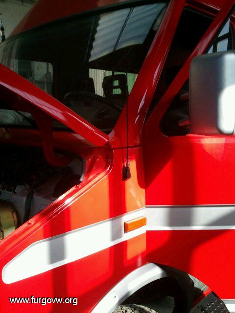

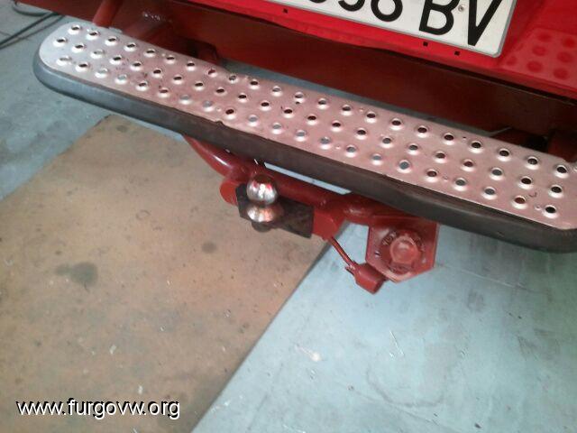

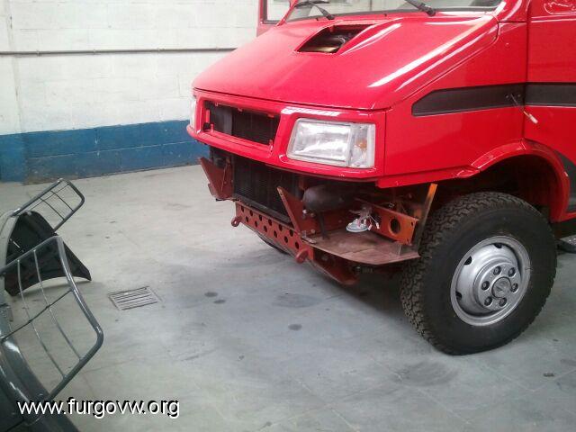

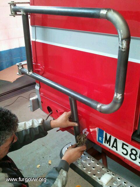

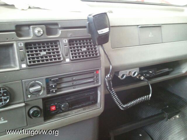

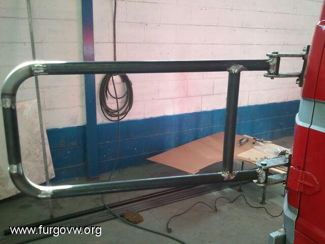

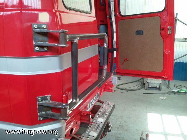

A continuación se mandó instalar dos portaruedas hechos por un profesional. , emisora, radio, manos libres , cuatro altavoces, antenas, gancho remolque etc

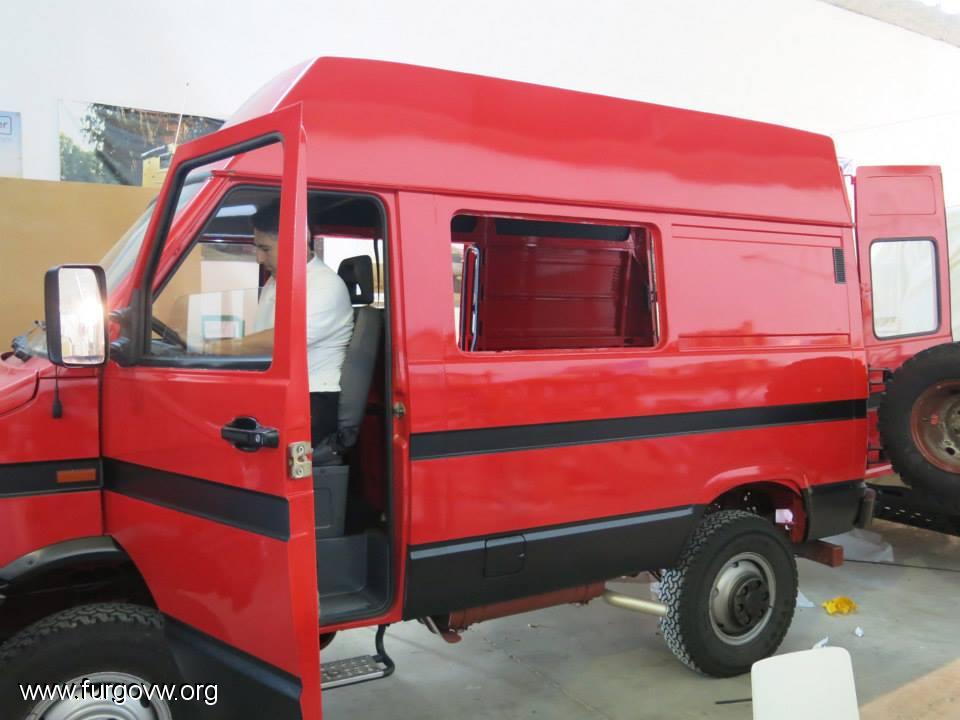

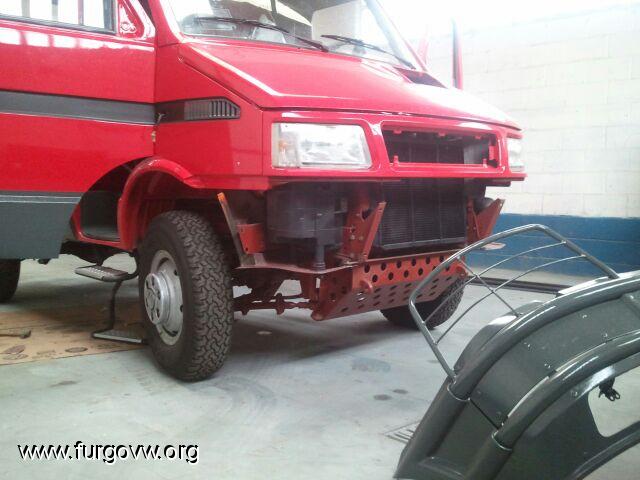

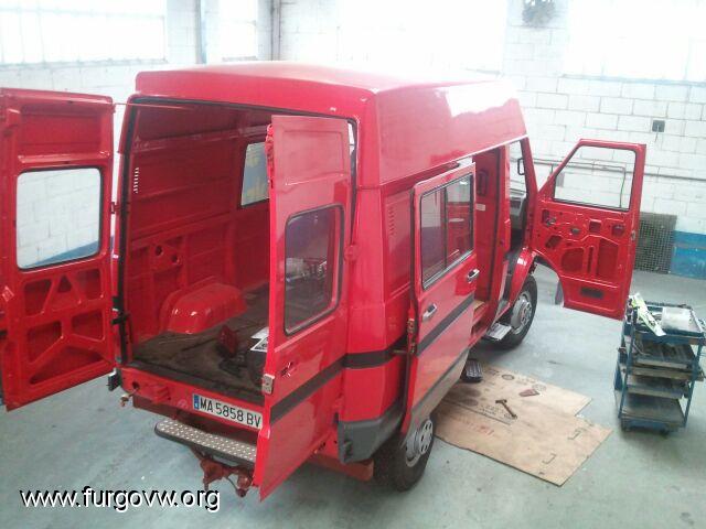

Como podéis ver primero mandamos pintar en gris, no nos gusto, mandamos cambiar a negro.
Me dio guerra buscar la 6° rueda, pero al fin la encontré y cerca de casa!.

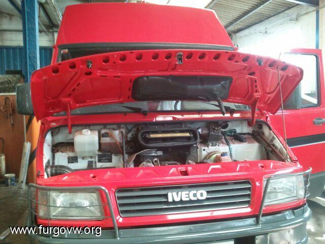

Bien, una vez instalados los porta-ruedas, radios, pintura,  nos quedaba asegurar,que efectivamente, estaba al día de todos los líquidos, una vez hecho solo quedaba ir a Sevilla para que Uro Camper hiciera su mágia.
Jose Luis, de Uro Camper, nos dejaba bien claro que para ellos prima por encima de todo la dureza, la durabilidad, ya que sus construcciones son para vehículos overlander 4x4, osea menos "diseño" italiano y más "diseño" australiano.
No hacia esta tanta explicación. Sus trabajos son impresionantes. Emplean bisagras que... Bueno, ya lo veréis.

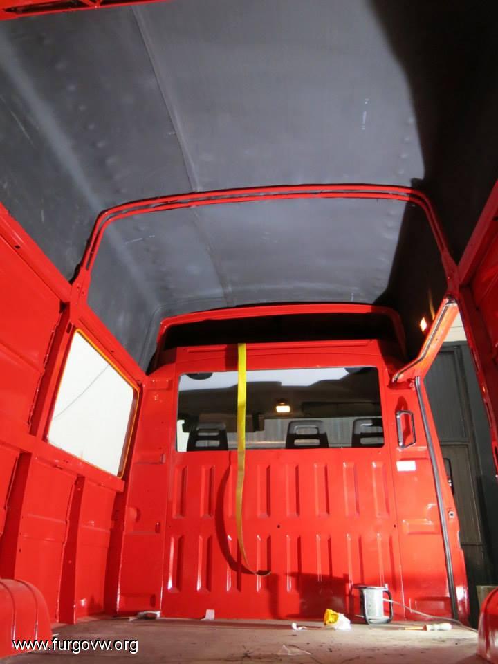

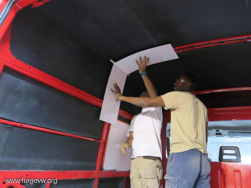

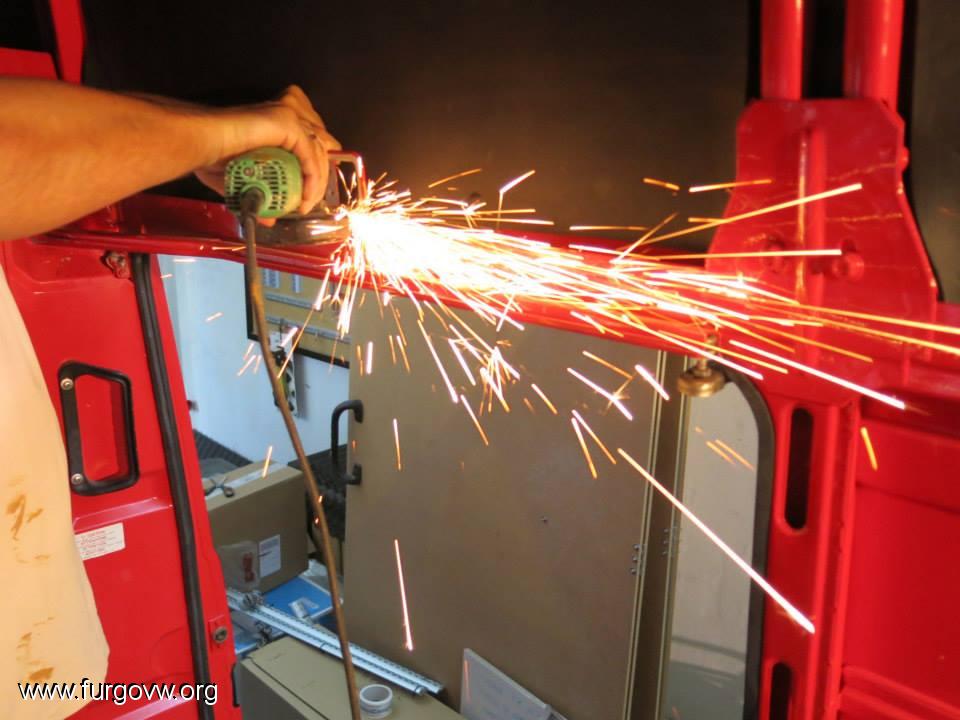

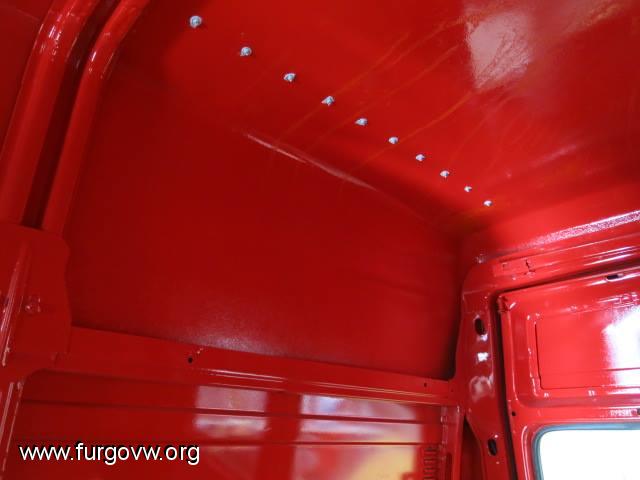

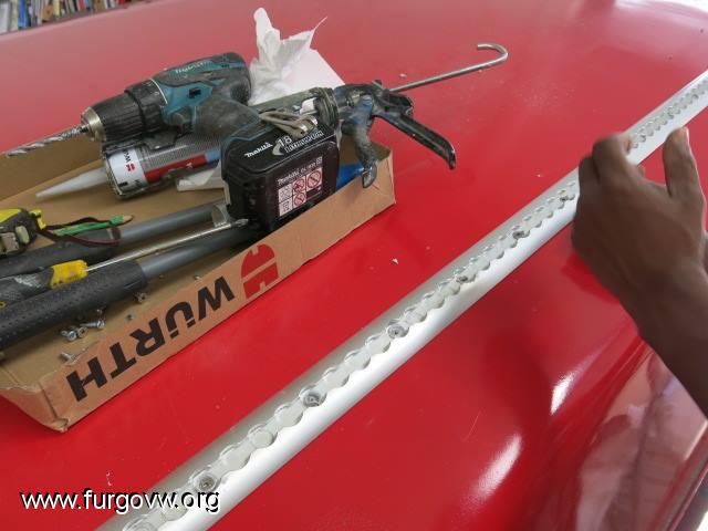

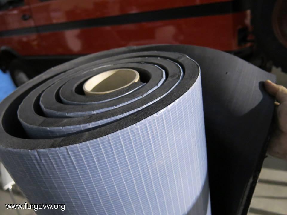

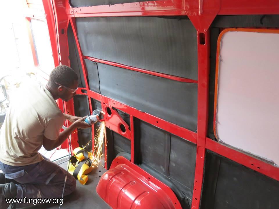

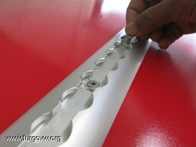

>Nada más llegar le  instalaron en el techo las guías de aluminio aeronáutico que servirán después para fijar una baca al techo y la placa fotovoltáica.

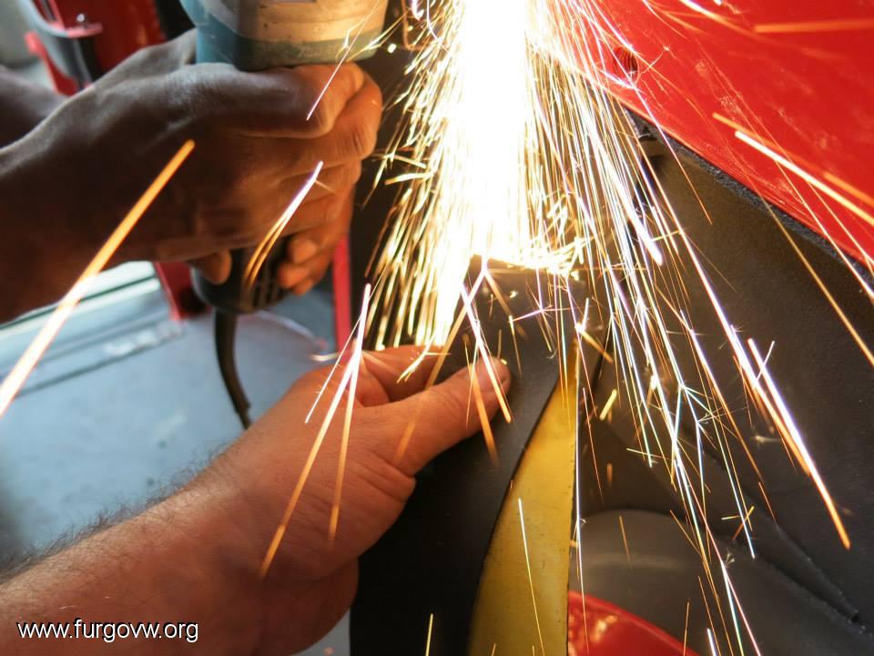

A continuación comenzaron  con el aislamiento térmico.  Es autoadhesivo, ignífugo y no absorbe agua. El espesor elegido es 20 mm.
El aislamiento es una de los trabajos mas importantes en una camperización. Un vehículo camper expuesto al sol puede acumular mucha temperatura interior y en días fríos puede perder temperatura a través de la delgada chapa.

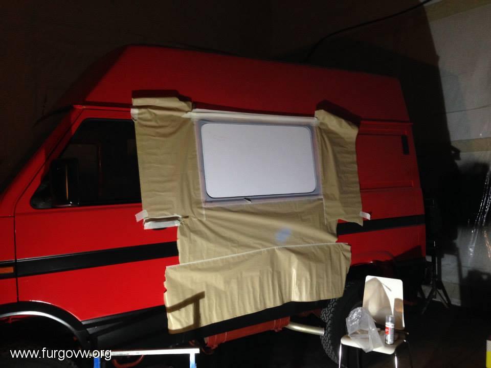

Quitaron las ventanas. Son muy grandes y además no están aisladas. Cegaron los huecos con panel sandwich de Nidacore. Super resistente y aislante
