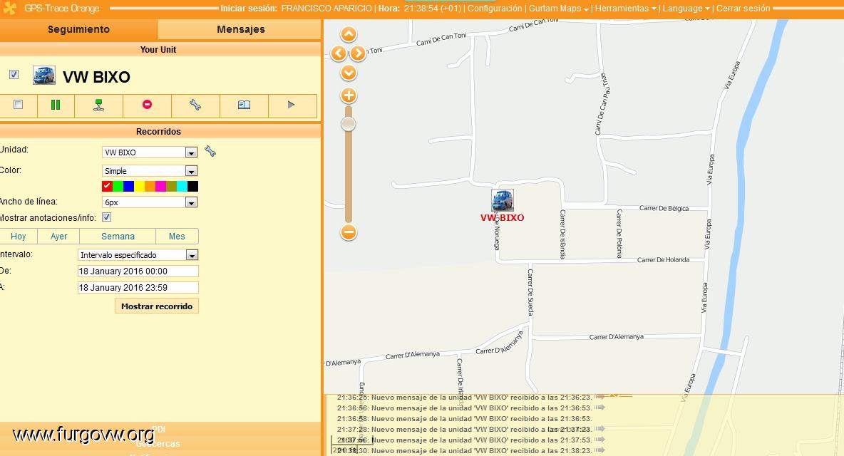

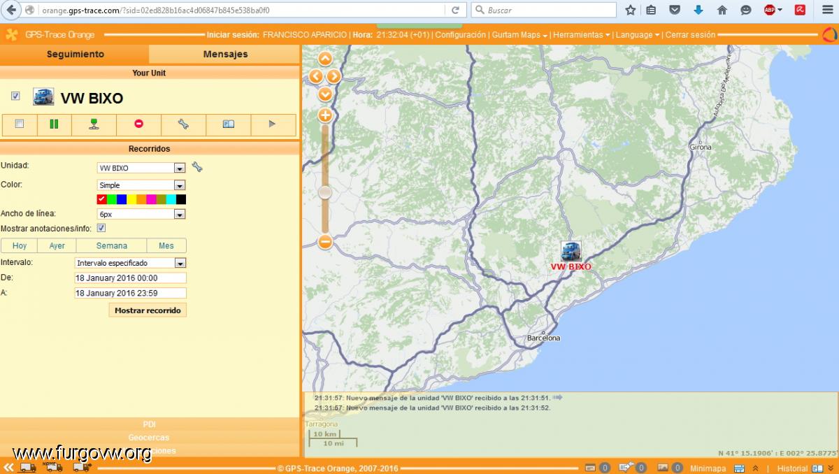

Hoy me ha llegado el envio, de momento configurado en estatico, conectado a una bateria, parece que funciona, lo localiza en la web y te contesta  cuando lo llamas con un enlace de las coordenadas que al clicarlo te abre el maps en el movil y te marca exacto la situación, y en la web configurable y con todo tipo de detalles.
