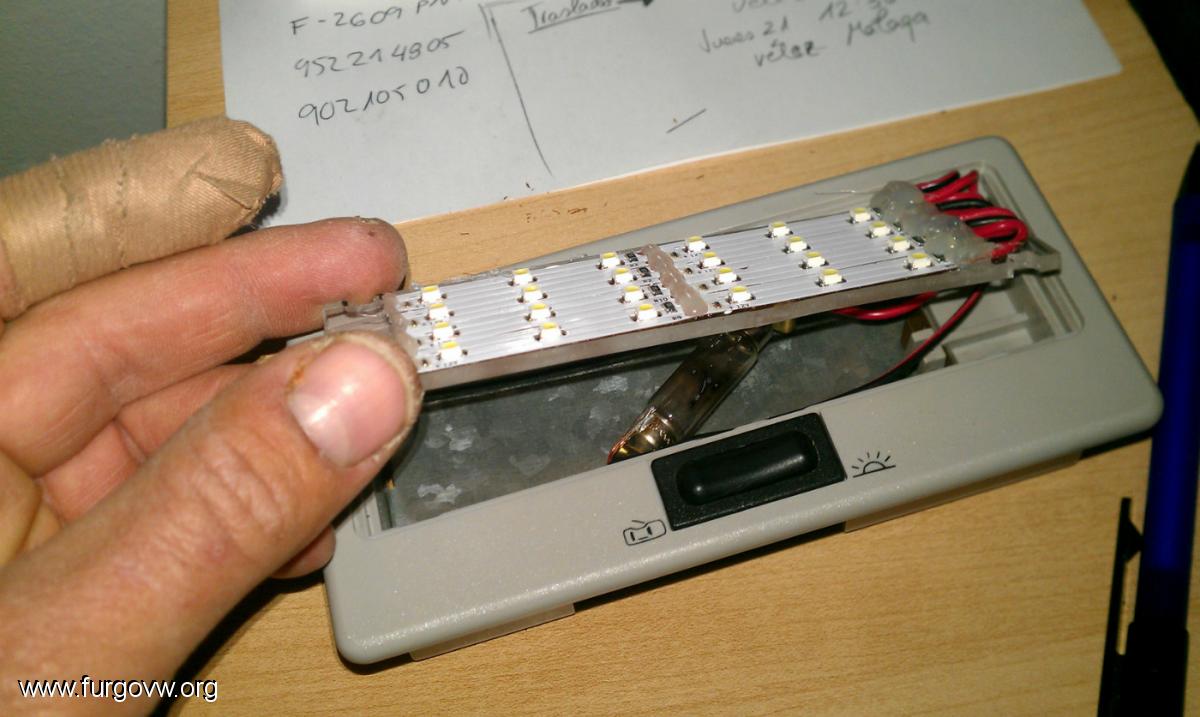

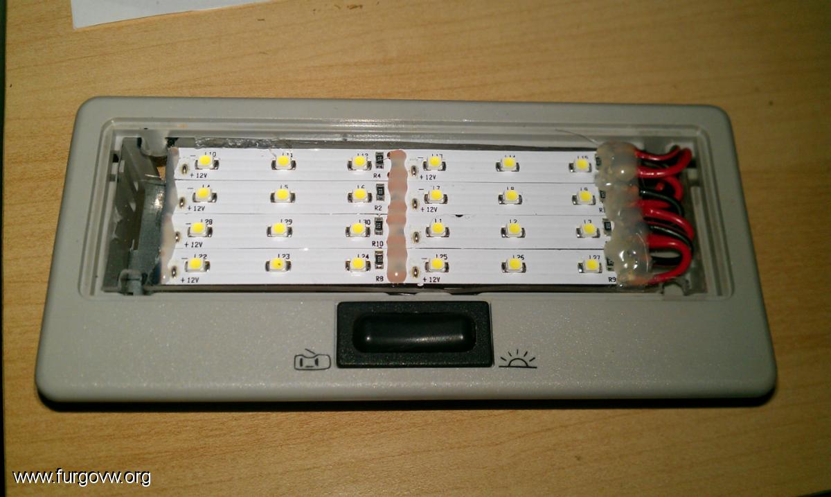

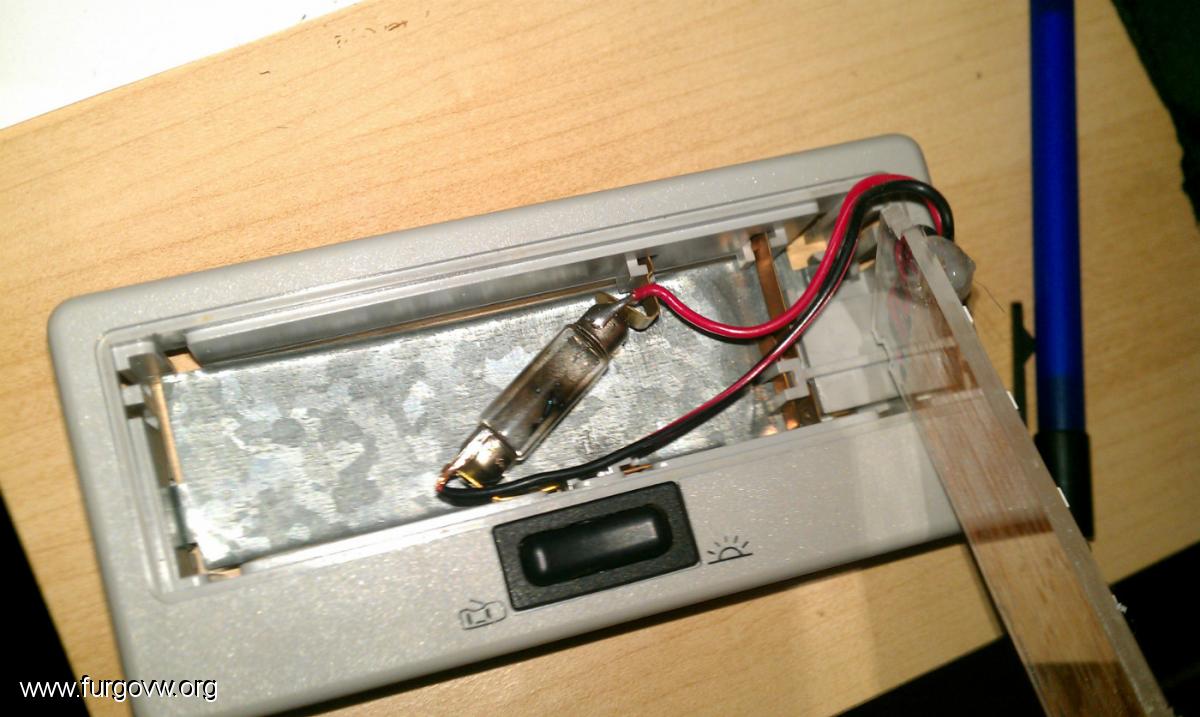

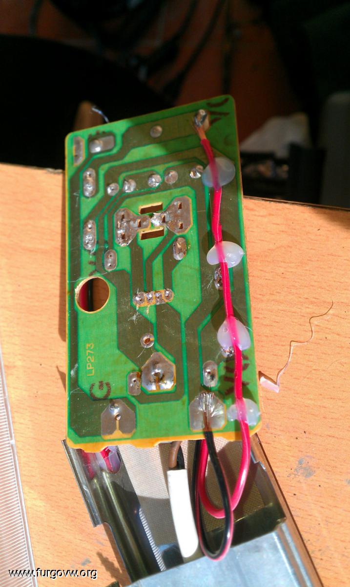

Bueno, como dice el refran más vale tarde que nunca. Es que tengo un internet de "alta velocidad" .meparto y es un coñazo subir fotos. Pero aquí estan las mias. Yo he utilizado la tulipa de la Multivan, he sustituido el fluorescente por los led´s pero he utilizado el circuito original de base. Entre las conexiones y la chapa-base he puesto unas laminas de plastico para que no haga cortocircuito.
Un fallo fué que me equivoque al hacer el pedido de las tiras de led´s y no las pedí recubiertas de silicona, pero como van a ir en el interior supongo que no tendré problemas.
Ya puesto y como tenía led´s para iluminar la Alhambra aplique el brico a las tulipas de las luces de cortesía.
Como quería que el invento fuera reversible, no quería hacer soldaduras en el interior. Por lo que las hice sobre la bombilla original. De esta manera si lo quería desacer solo tenía que quitar la bomobilla. A la bombilla para fundirla le dí un chispazo a 220v (cuidadito, solo un chispazo).
Y este es el resultado final, ilumina tanto que deslumbra al hacerle la foto y ha dado un aire nuevo más moderno al interior.

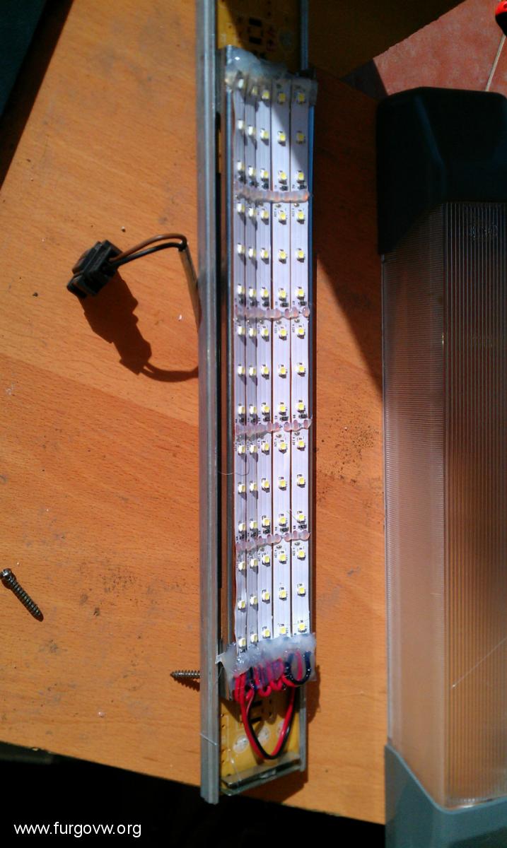

pos esto ya está, ahí dejo fotos:
la tulipa sólo tenia un florescente :'(
así que la limpiamos y la dejo lisita para pegarlos bien:
ya están todos pegados, al final sólo caben 90 leds, pero seguro que mejora al florescente:
funcionan!!!
resultado en la habitación a oscuras:
ahora sólo queda meterla en la furgo, pero me da que va a mejorar muchisimo.

Me alegra mucho el poder ver cómo os sirve un brico mío, y más cuando lo claváis, señal de que es buena idea.
muy bueno el detalle de esquivar los agujeros por donde supongo que van los tornillos de fijación, con su consiguiente puente con cables para alimentar el tramo siguiente  .bien

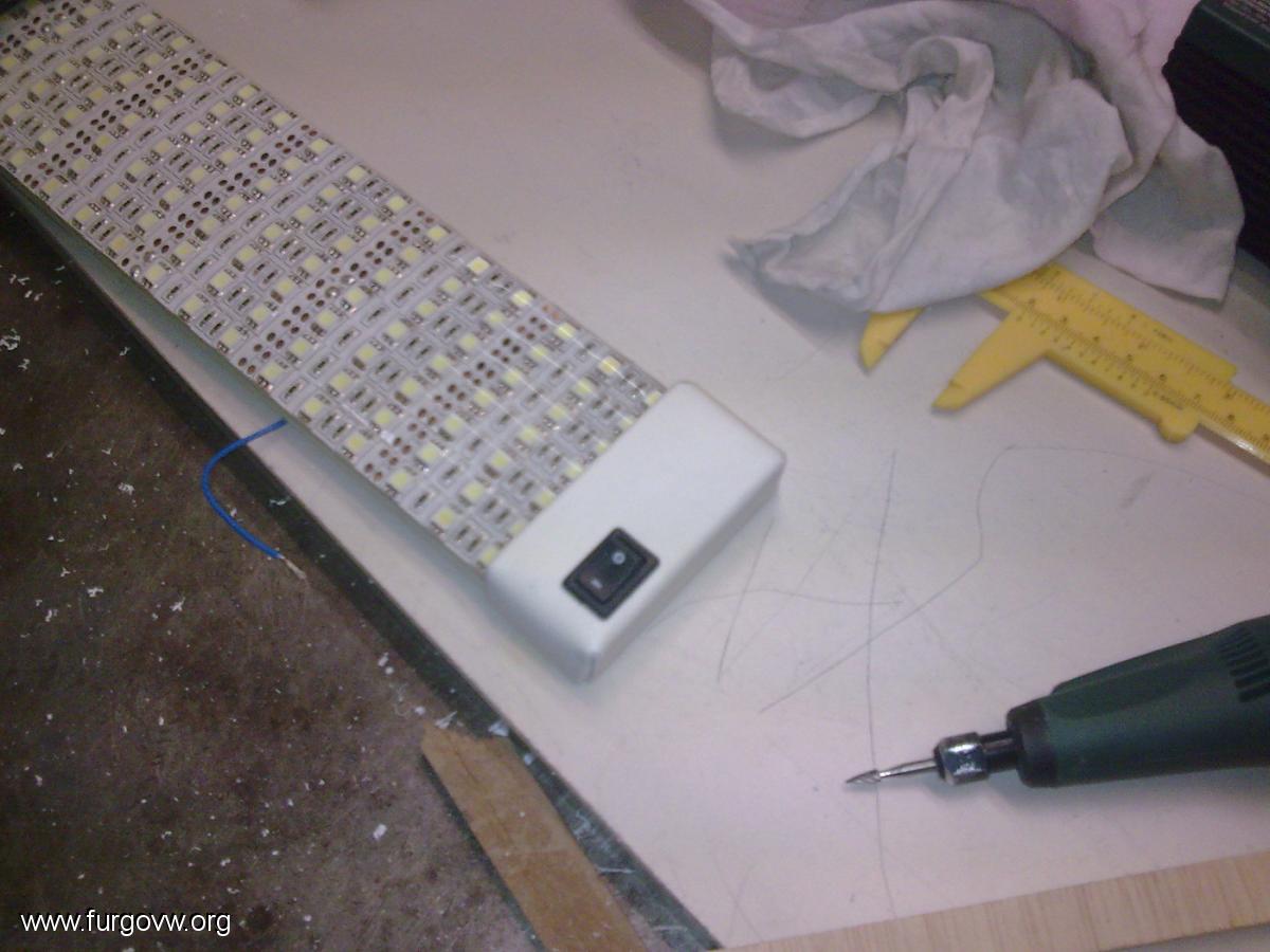

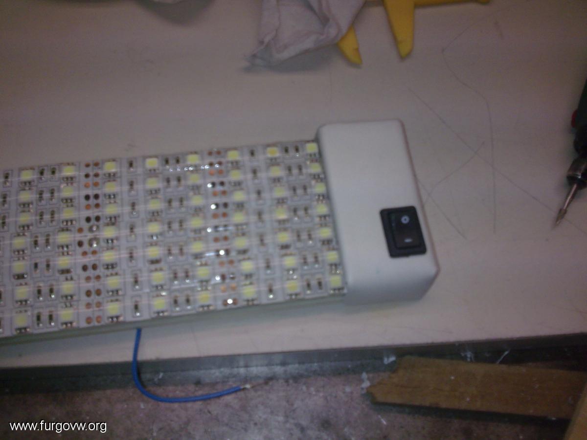

Me faltaba una parte del brico por terminar, la instalación del interruptor; estuve buscando interruptores planos por todos lados, pero nada encontré que me gustara.

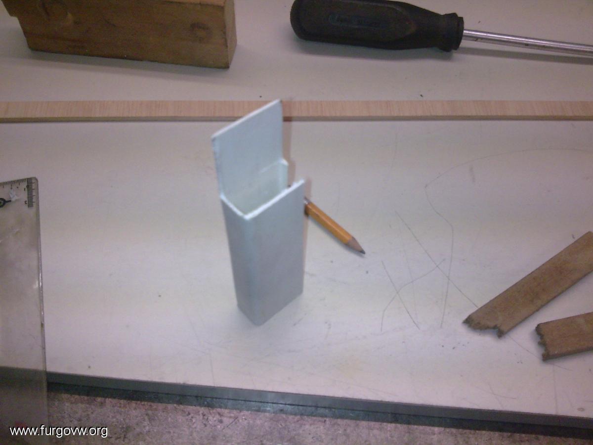

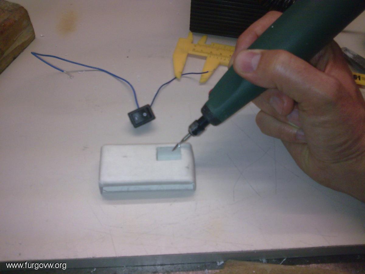

Así que tuve que tomar el interruptor empotrable (como todos) que menos profundidad necesitara y construirle una cajita con un trocito de PVC blanco sacado de una tapa de canaleta de cables electricos Unex que me regaló el forero Merlín:
esa canaleta recortada y a punto de doblar la última pestaña:

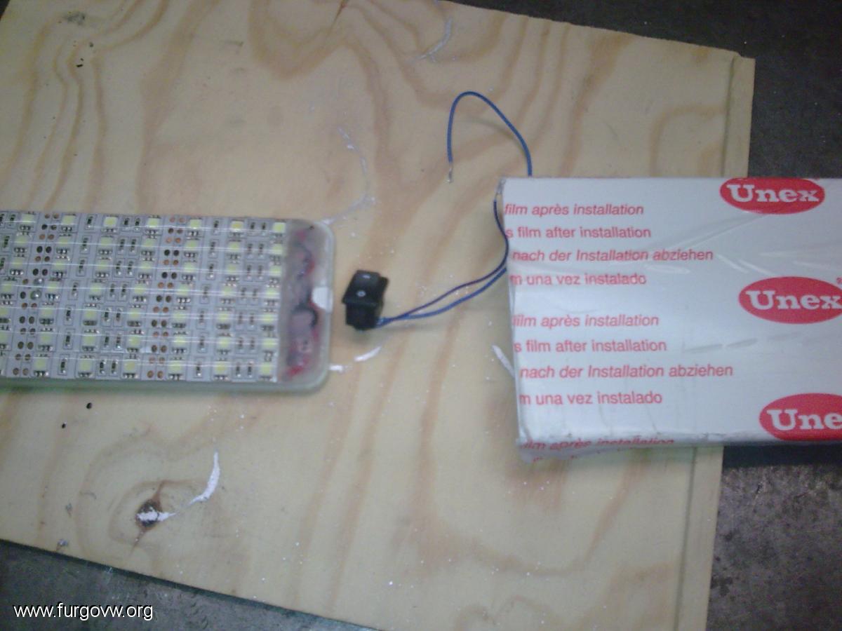

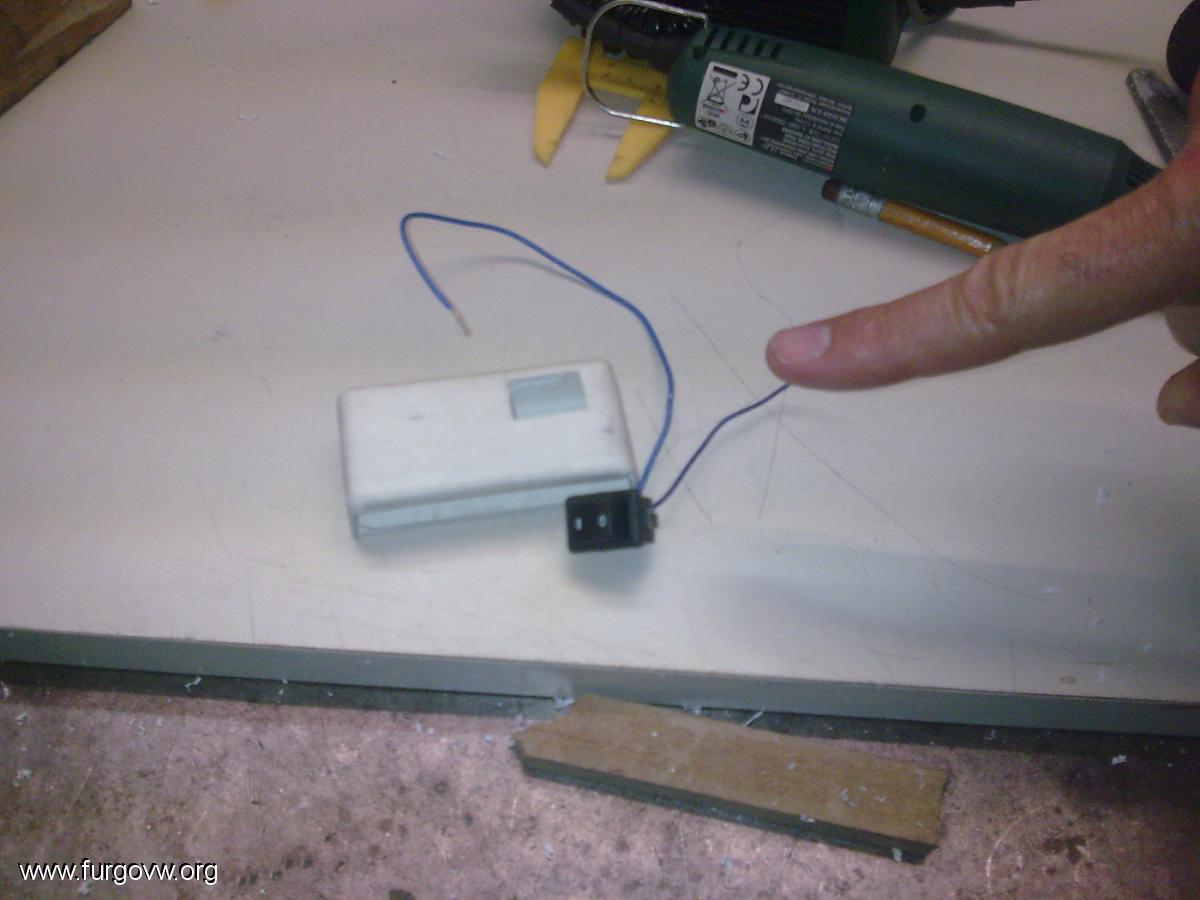

tomé la dremel con una fresa y le hice el encaje para empotrar el interruptor:
y así ha quedado instalado el interruptor, ahora a montarlo en la furgo
Añado estas fotos al primer mensaje para completar el brico
PD,  perdonar la calidad de las fotos tomadas con el móvil
