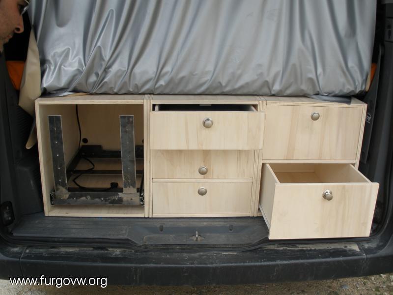

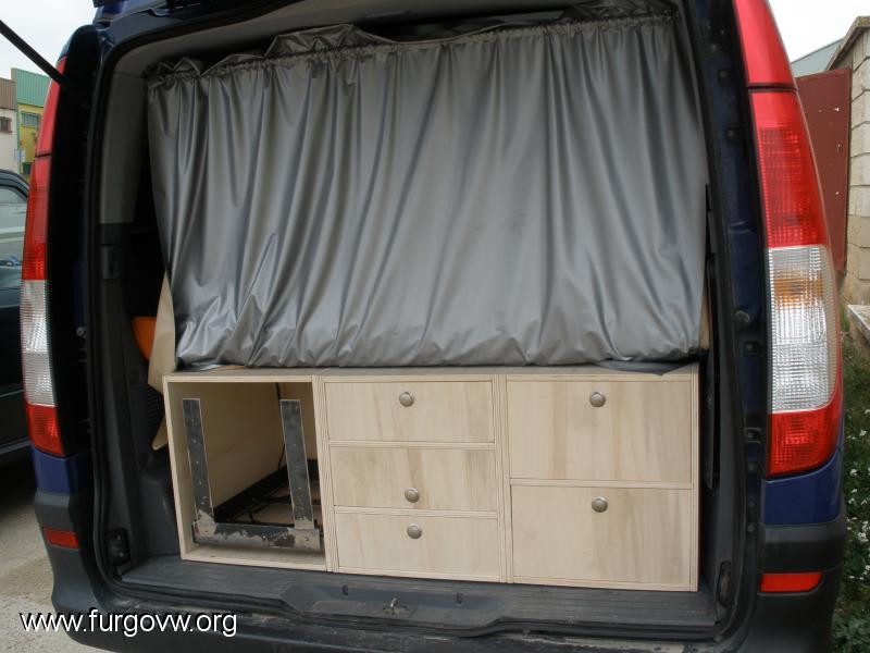

Bueno pues aqui tenemos una parte del mueble de la furgo casi acabado, solo nos falta el frente de la nevera, que como este fin de semana hemos estado en la kdda aragonesa, pues habia que montarlo para que pudieran dormir las peques.

Pero si ya lo tienes prácticamente acabado hujaypi. ¡Q. sorpresa!. Mientras terminaba de poner las fotos, le doy a previsualizar y veo tus fotos.   .baba  .baba
Increibles acabados. Te podrías dedicar a esto profesionalmente. Y si no, ebanista.  .ereselmejor  .ereselmejor
Anda, se bueno y prometenos q. nos pondrás más fotos pero con el chisme en funcionamiento y cargado.
Ya no quiero poner las fotos q. tenía a medio publicarlas. Te mereces protagonismo absoluto.

megusta mas la estetica del segundo, je je sobretodo el modelo je je je je je je je pedazo cacharro!!!
hujaypi, muy bien, tiene muy buena pinta!!! .palmas
