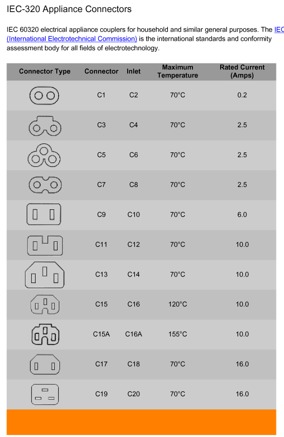

No sabrás cómo se llama la clavija que va a la nevera? Necesito una hembra que la de la mía está rota

Cita de: edupes en Octubre 29, 2019, 14:28:35 pmNo sabrás cómo se llama la clavija que va a la nevera? Necesito una hembra que la de la mía está rota
La hembra de la foto es un conector IEC del tipo C11 de 10A, pero es difícil encontrarla suelta, normalmente siempre vienen en pareja con el macho, en ese caso el C12 {impares = hembras \ pares = machos}. Si estas por Barcelona ya te digo q para no dar vueltas a lo loco mejor vete directamente o llama a Ersa (están en c/Tamarit). Si tampoco ahi la tienen, la alternativa es comprar el cable entero, lo tienes x eBay o hasta en luluka.
Fijate bien si la tuya es exactamente la misma de la imagen de arriba, sino puedes buscarla entre la serie que te pongo abajo:
edupes
Cita de: roKopep en Octubre 29, 2019, 14:50:04 pmLa hembra de la foto es un conector IEC del tipo C11 de 10A, pero es difícil encontrarla suelta, normalmente siempre vienen en pareja con el macho, en ese caso el C12 {impares = hembras \ pares = machos}. Si estas por Barcelona ya te digo q para no dar vueltas a lo loco mejor vete directamente o llama a Ersa (están en c/Tamarit). Si tampoco ahi la tienen, la alternativa es comprar el cable entero, lo tienes x eBay o hasta en luluka.
Qué rapidez! Vivo en Barna, yo tengo el cable como ese pero me faltaría la toma que va en la propia nevera, lo que yo entiendo cómo hembra, es un c11 o un c 12?
