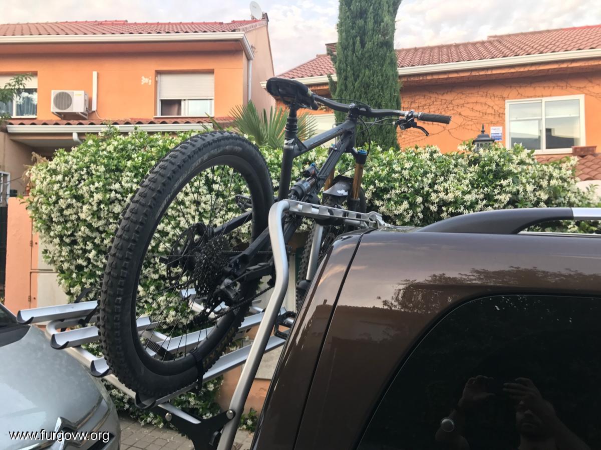

Una nueva aportación que aunque ya se ha hablado en ningún caso he visto en detalle cómo va el portabicis original con una bici en condiciones ya montada y ajustada.
Yo que le doy mucho a la bici tenía claro que tenía que llevar un porta en condiciones.
Iba a montar uno de bola ya que tengo un porta Thule pero es solo de 2 bicis y montar la bola eran cerca de 500€ más ITV (bola de enganches Aragón)
La cuestión que he pillado una buena oferta del westfalia original y lo he pillado.
Hoy lo he ajustado y como decís tiene algunas "cosillas" pero solo con el uso y el tiempo veré si son "fallos" graves.

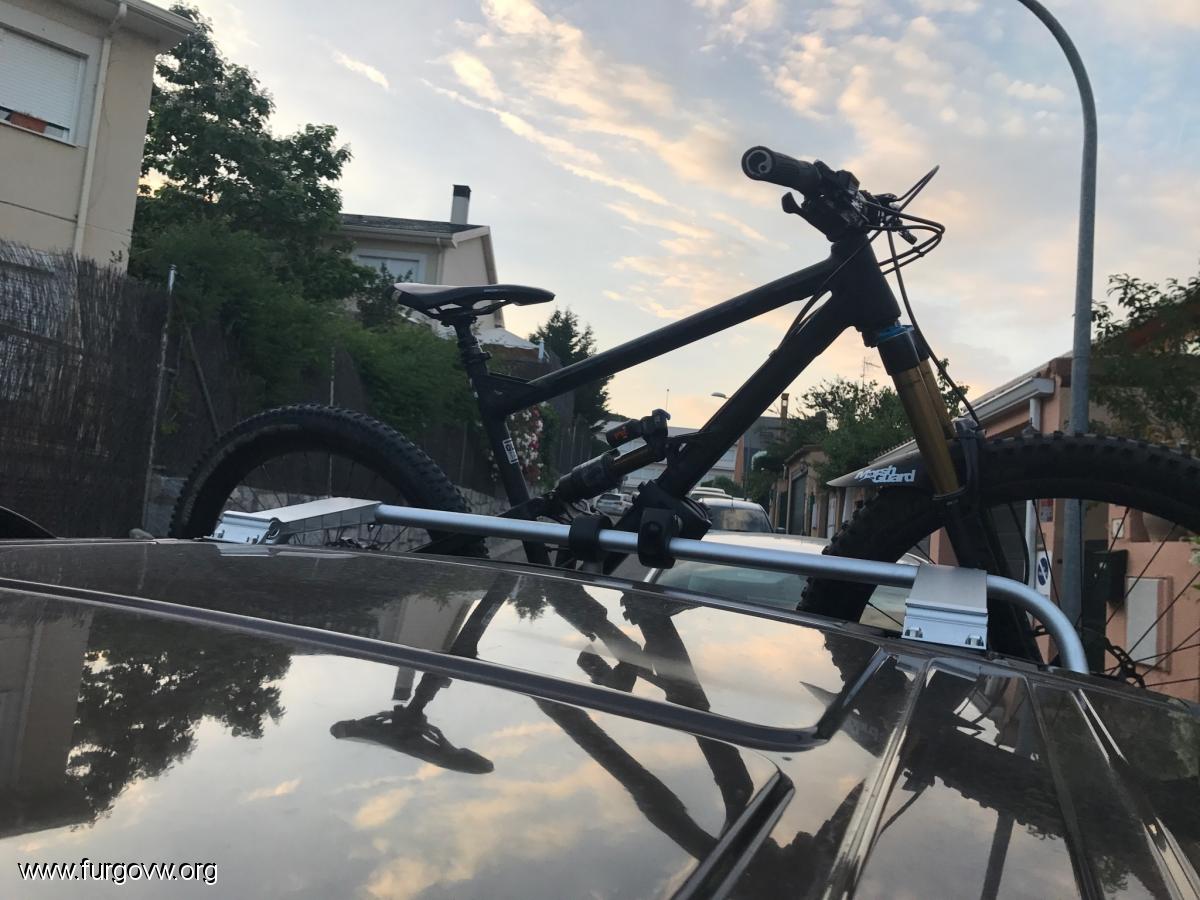

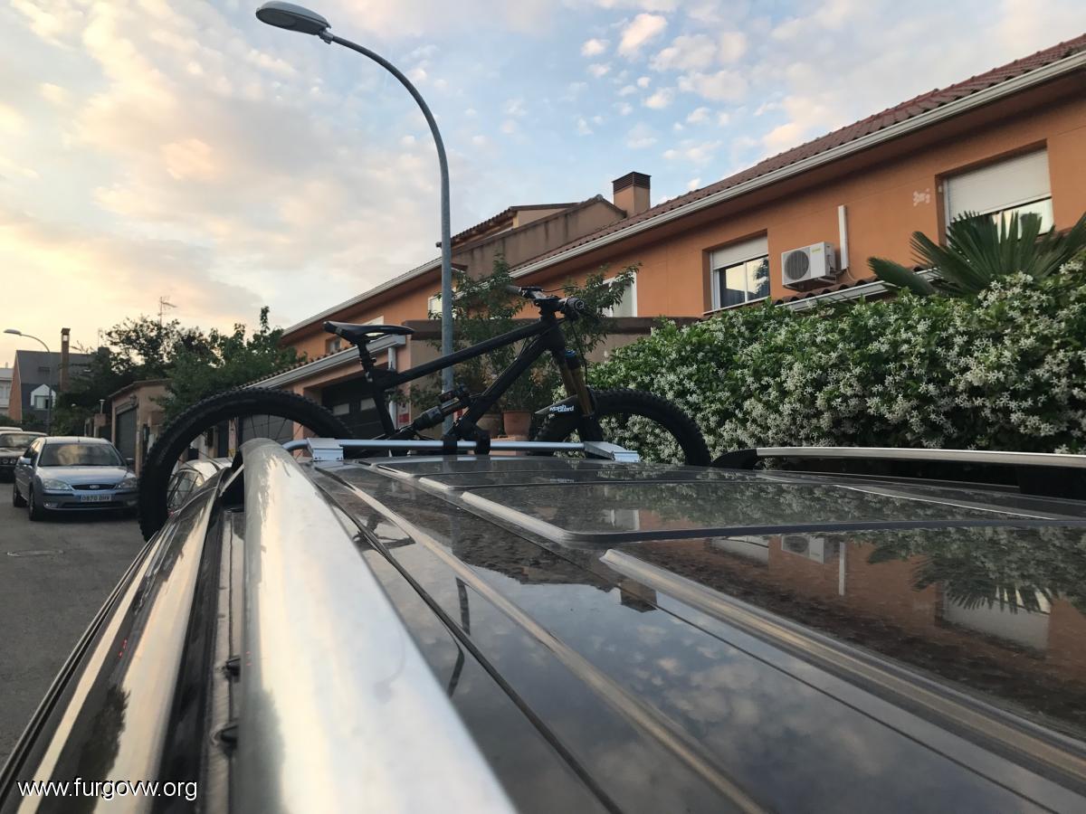

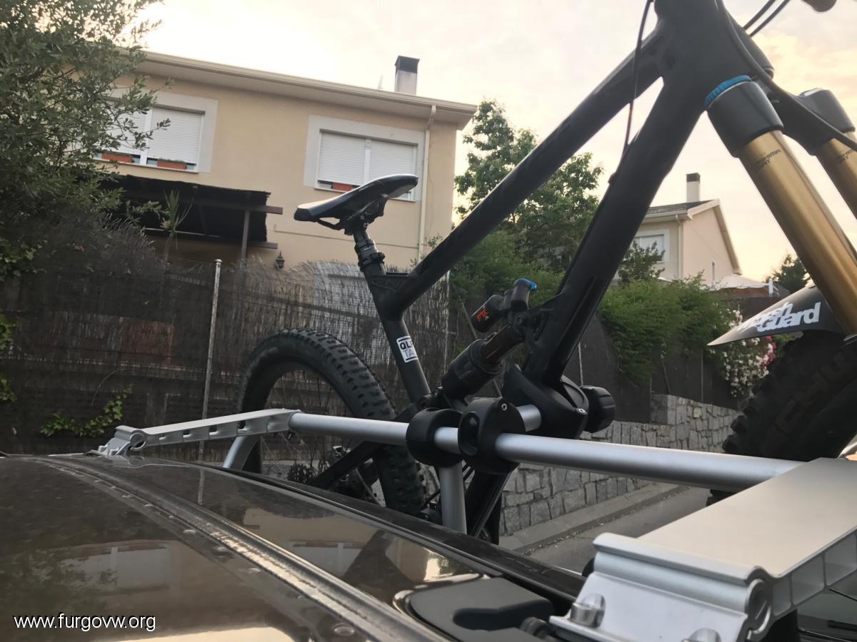

Primero lo que ya se ha hablado de la altura.
Las bicis quedan bastante altas y no se en orden de marcha si harán mucho efecto "vela"
La altura del carril donde van las ruedas esta elevado pero a mí me resulta cómodo (mido 183cm. Para alguien bajito no lo veo muy bien.
Eso sí, en la públi de Mercedes hablan de que aguanta hasta pedelcs, pero subir ahí una bici de 22-25kg no lo veo la verdad.

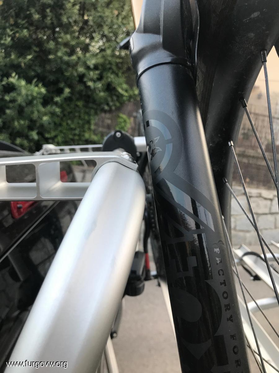

Los enganches y ajustes de rueda y cuadro son perfectos. Resistentes y consistentes. Eso sí. La horquilla queda peligrosamente cerca de la estructura. Con las vibraciones del movimiento creo que puede rozar y dañar la botella de la horquilla (yo pondré un protector para los viajes)

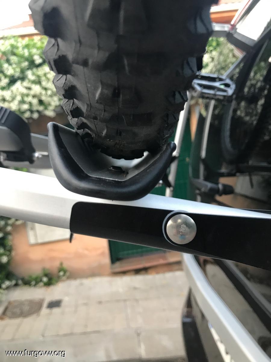

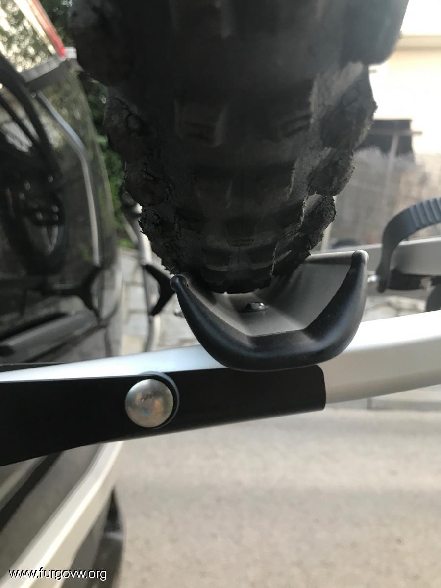

El carril de las ruedas es estrecho para ruedas "de verdad"
Yo llevo 2,35 en ambos neumáticos y no entran completamente. Eso sí, con la Cincha del porta no se mueven ni 1mm
Unas 27,5 plus quedarán por encima absolutamente. Eso sí, la cincha es Suficientemente larga para engancharla sin problemas.

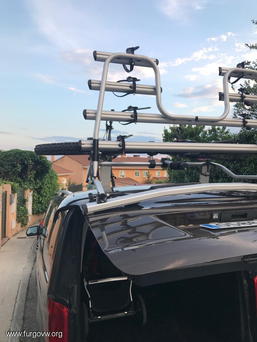

Con 1 bici el portón se puede abrir y aguanta arriba con los amortiguadores originales.  Con dos tengo que probarlo pero dudo que se mantenga por si solo. Con 3 o 4 ni de coña.

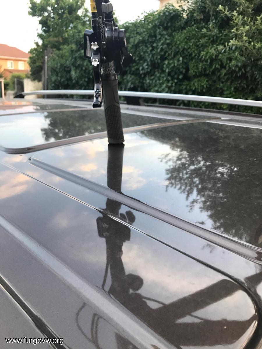

Ojo con los manillares largos. Yo llevo uno de 800mm y con el portón abierto el manillar toca con el techo!!
Ahora lo bueno
Ajusta perfecto.
No es muy pesado para ser de 4 bicis.
El sistema de basculante funciona de lujo y si se quiere quitar de la furgo NO hace falta ni una sola herramienta.
Las únicas pletinas q van atornilladas a la parte superior se pueden dejar puestas y quitar toda la estructura del porta sin una sola llave.
La forma que tiene con los dos últimos carriles divididos en dos  (para la 3a y 4a bici) permiten que con el porta bajado puedas subir la primera bici acercándote mucho.
Se monta en 5 minutos completo. Una vez puestas las pletinas el "quita y pon" no tardas ni 1 minuto (yo lo dejo puesto porque me mola)
Está muy bien construido. Y de calidad.
No sé si para pagar lo que vale de pvp pero esta a la altura de un Thule sin duda.
Os pasó algunas fotos ..
charly1200r
Se puede Abrir solo el vidrio trasero?
Como se ve en la foto
O tienes que semontar algo?
Mithril
Junio 02, 2017, 07:05:13 am #1563 Ultima modificación: Junio 02, 2017, 07:18:41 am por Mithril
Cita de: charly1200r en Junio 02, 2017, 00:03:09 am
Hola.
Mi Furgo no tiene la opción de abrir solo el cristal por lo que no me afecta, pero te confirmo que NO se puede abrir con el porta puesto.
El eso es una putada, pero creo que es inevitable condenar la ventanilla del portón con un porta trasero.
Lo de abrir el cristal es de la Avangarde y la Exclusive.
