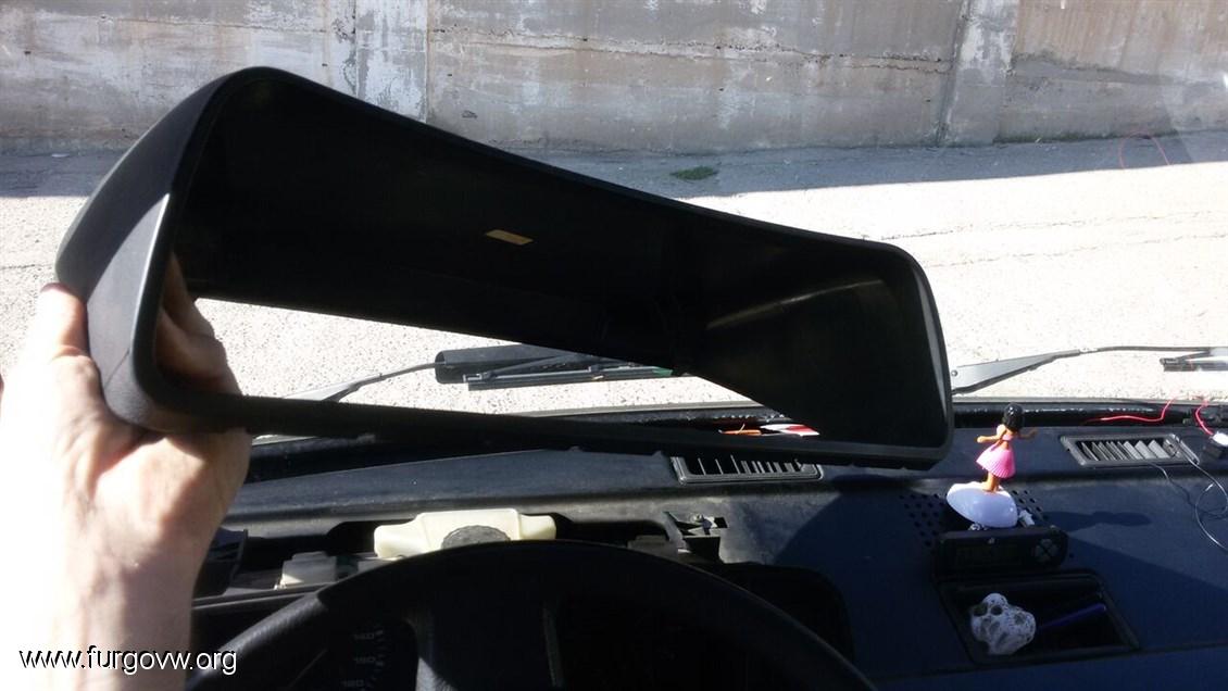

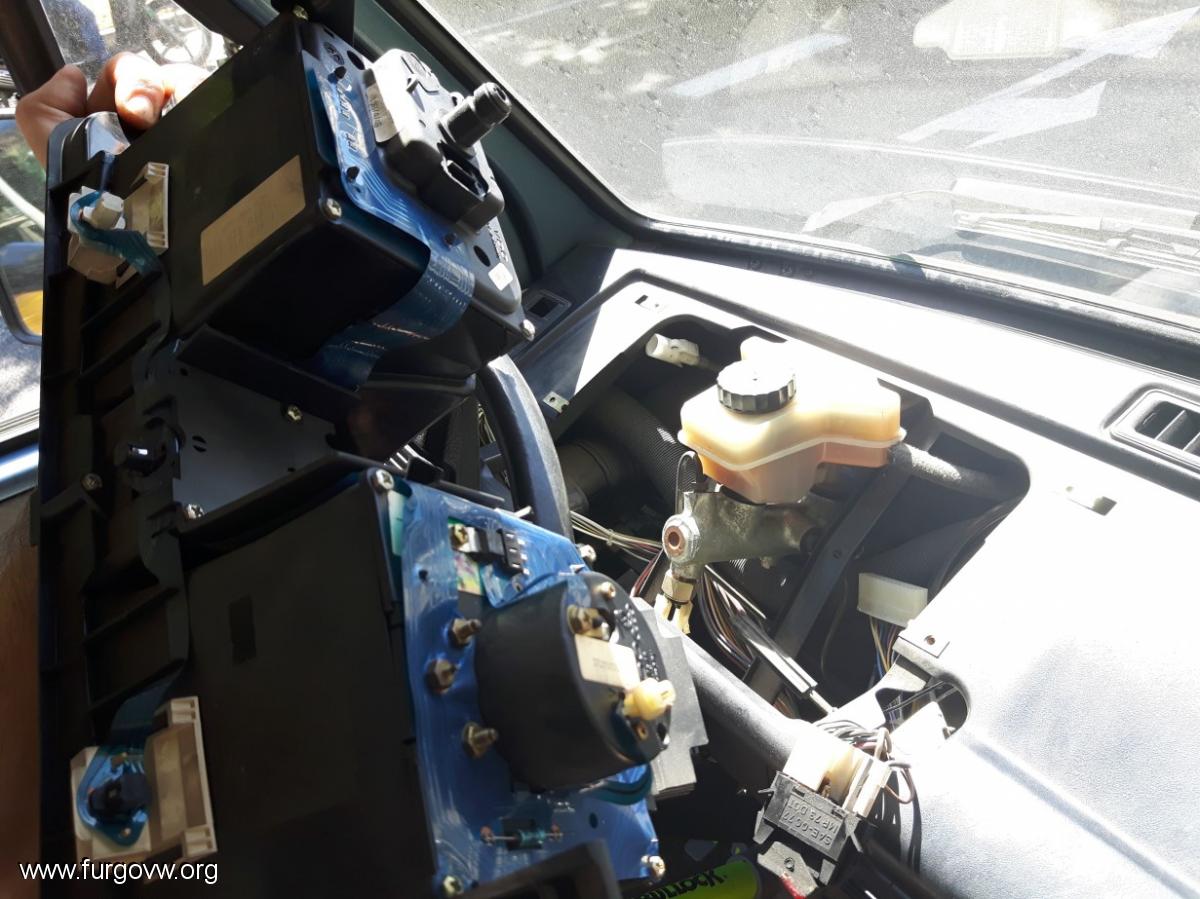

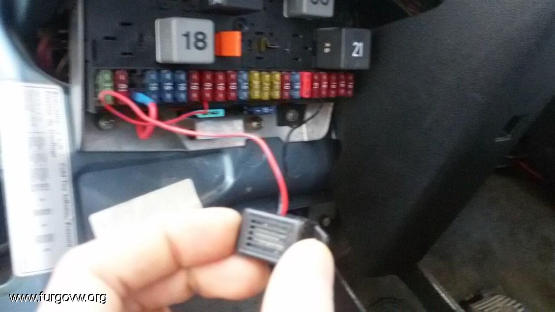

Y este findeeeeee, seguimos con esas pequeñas cositas, sencillas pero agradecidas:

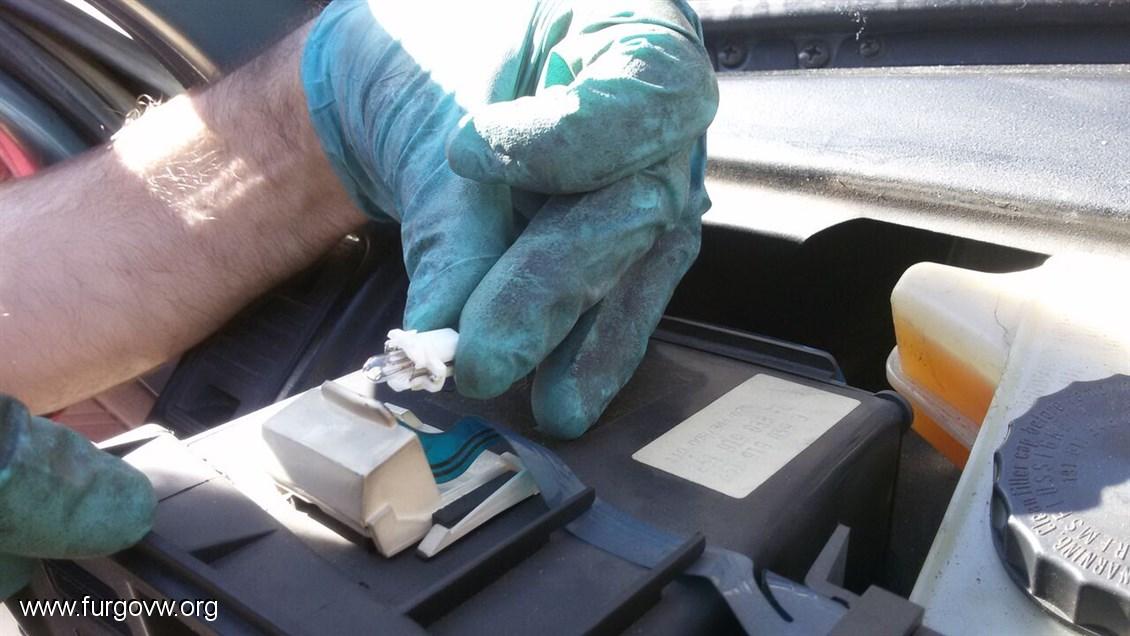

Instalación relé zumbador si te dejas las luces puestas. Simplemente cable rojo pisado al fusible 8 y cable negro pinchado al 16

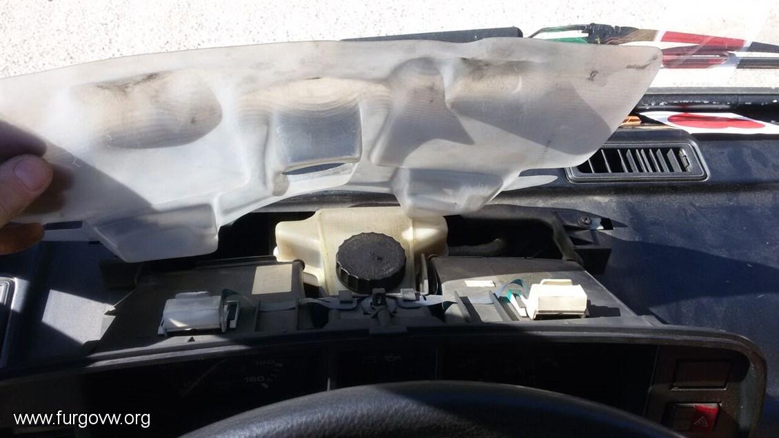

Cambio bombillas cuentakilómetros. Levantamos la tapa:
Descubrimos la zona del depósito del líquido de frenos:
Giramos con un alicate 90º la bombillita, y ponemos la nueva:

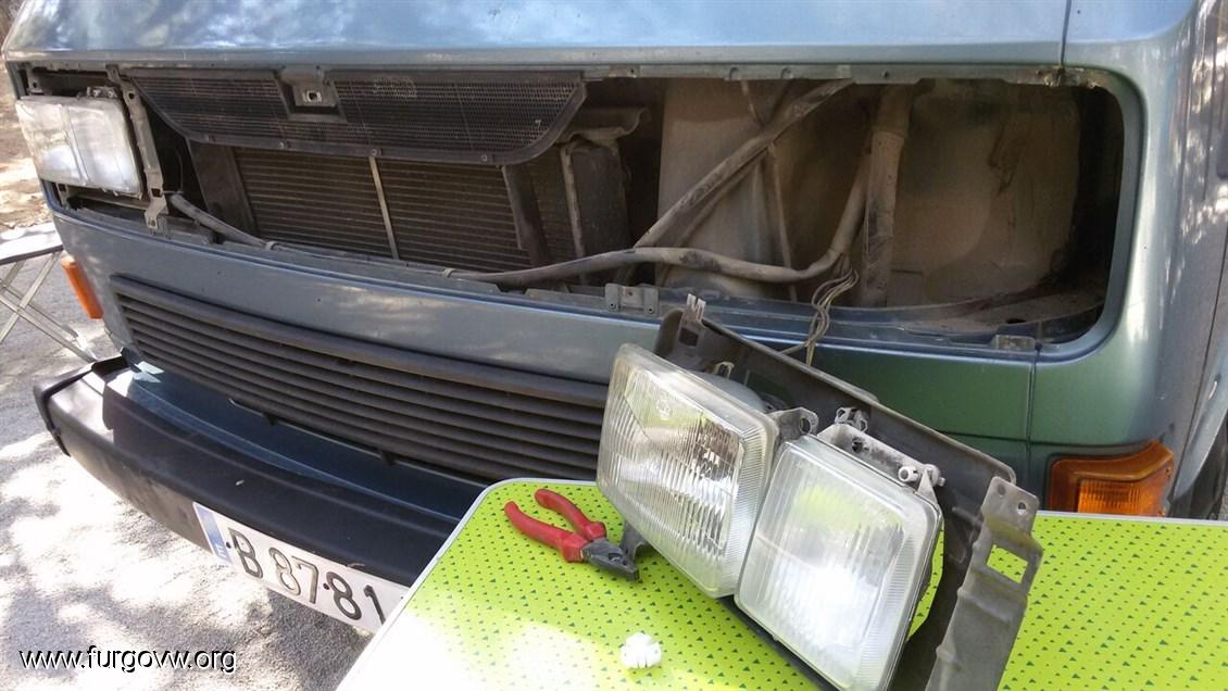

Cambio de las grapitas de reglaje de faros, que habia un par que estaban rotas:
El día a día T3....Vas arreglando unas cosillas, salen otras, arreglas unas cosillas, salen otras...
Pero eso sí, arranco y soy más feliz que una perdiz!!
Siento que disfruto el viaje además del destino ;)

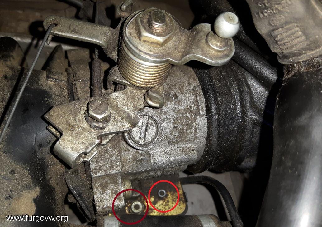

Actualizo de paso:
Esta semana he solucionado el único fallito  que me estaba dando la furgo, gracias a la ayuda del forero Profe, y que aunque se podía vivir con él, mejor arreglarlo.
El fallo era que al arrancar, el motor  tenía cierta inestabilidad, cosa que ya no ocurría en marcha, pero no me gustaba que al arrancar temblase tanto, y tener que pisar para que no se calase.
Os cuento: lo primero fue empollarme el manual de inyección, y así de paso conocer un poco más nuestra máquina, que eso siempre mola, y nos ayuda a quererla aún más.
Lo segundo fue comprar una llave allen del tres bien larga y limpiar la zona donde están los dos tornillos allen que regulan el doble interruptor de la válvula de mariposa. El que queda a la izquierda desbloquea y el de la derecha permite mover el conjunto hasta que se oyen dos cliks: el de ralenti y el de mariposa abierta a tope. Después de comprobar que el de ralenti no se oía, moví el tornillo derecho hasta oír el clic (subidón) y también el de abierto a tope. Volví a bloquear con el izquierdo, y listo!
Lo que a mi me pasaba, es que como bien decía Profe: " Si el interruptor de ralentí no estuviese activado, la ECU no se entera de que estás en ralentí."
Pues eso! Arreglao!!
