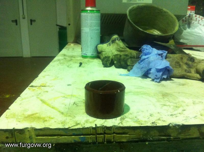

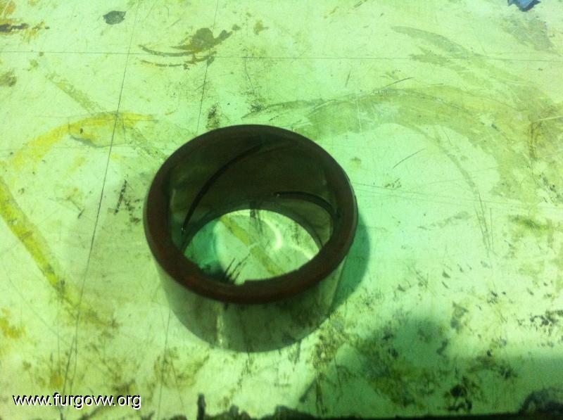

Tengo que corta pero lo dejo para el final tengo que poner los casquillos de los brazos de la suspensión e conseguido uno nos y me faltaría otro luego pongo una foto del casquillo por si un alma caritativa tuviera uno

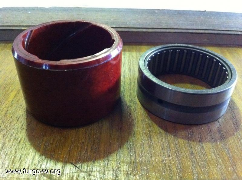

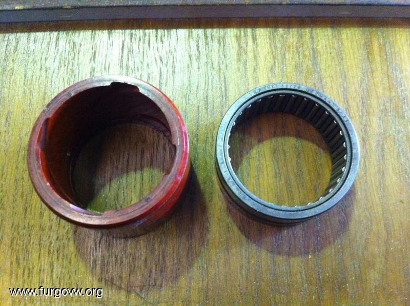

hola e conseguido unos rodamientos para poder sustituir a los casquillos de platico que tienen
locovw
y no has mirado si hay casquillos en uretrano como los que se ponen a los puentes recortados de escarabajo
tipo esto:
http://www.slideperformance.com/tubes-urethane-rempl-des-rlts-de-train-avant-a-pivots-65-pour-vw-cox-combi.html
eldorado camper
pero esto es de t1?
la medida de los casquillos son distinta la t1 lo tiene mas grades, en serial kombi vende los rodamientos pero tiene otra medida no si son de brasileñas o que esta equivocado
http://es.serial-kombi.com/volkswagen-split-1950-1967-ruleman-a-agujas-para-eje-del-tren-delantero-N33840.html
locovw
Estos son de bug. Pero me suenan de verlos para t1-t2. en la Web de slideperformance hay el catálogo electrónico de t2 y sale una imagen de un puente recortado con los casqullos de uretrano
http://www.slideperformance.com/catalogue.php?catalogue=TYPE2B
locovw
eldorado camper
Ya le puse lo rodamientos y van de lujo. Para cuando arregle la t2

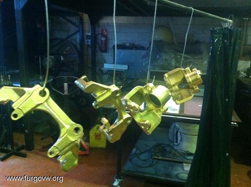

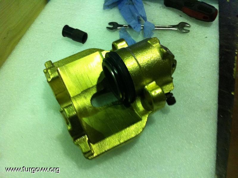

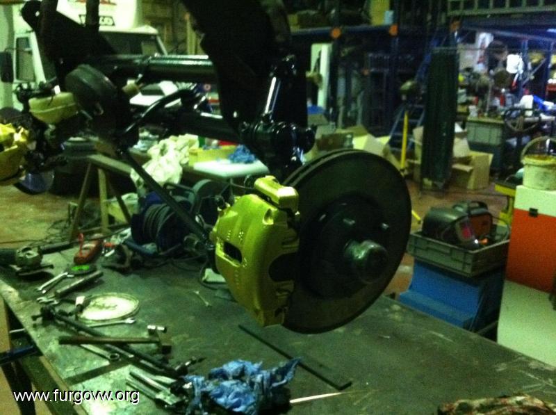

una de frenos. son de un audi a6
andar no andará la furgo pero frenar

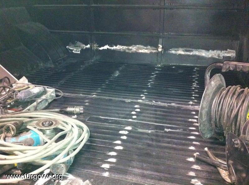

ya tengo soldado los suelos el de delante y el trasero por la parte de abajo esta con imprimación y mañana con pintura blanca de clorocaucho
para que aguante bien
