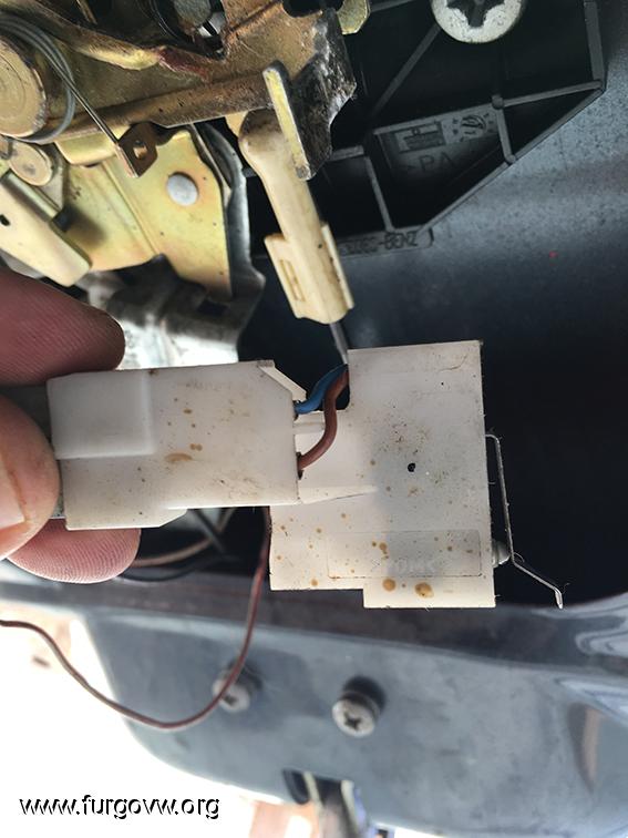

Bromas aparte! Ayer encabronado me puse a averiguar cual era la puerta que quedaba abierta para tratar de solucionar el tema. En mi caso era el porton trasero (Maletero).
A partir de aquí lo explico con las fotos todas en orden paso por paso y...ATENCIÓN que es posible....ENFOCADAS!!!!

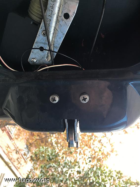

Pues bien desmonté el panel del porton trasero poquito a poco y con cuidado. Lleva unas grapas en forma de seta que se enganchan a la chapa, hay que hacerlo con cuidado (Sabiendo que la ley de murphy no iba a estar ayudando, previamente hice una compra de esas mismas grapas por ebay en este enlace http://ebay.eu/1qji8GS)
1 - Poco a poco quitas el panel, si se rompe alguna la sustituyes por las de la bolsita mágica que has comprado por ebay.
Al quitar el panel me encontré un interruptor colgando que claramente no estaba en su sitio.
Al darle la vuelta me fijé en tiene tres pestañas y dos pitorritos que claramente indican que van encajados en algún lugar que no es colgando in the air.

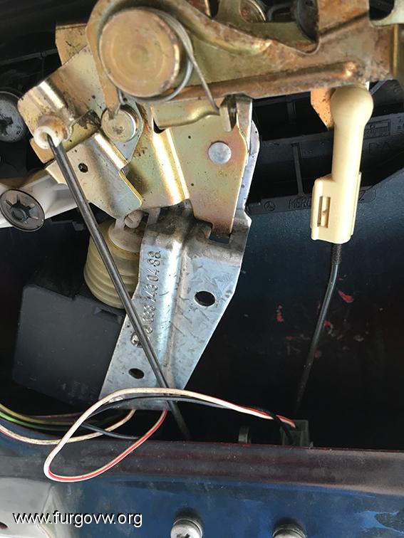

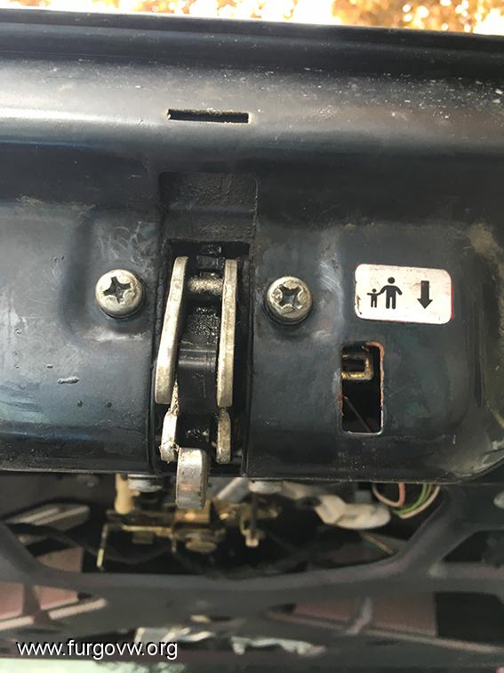

Si miráis el sistema de cierre tiene dos partes una que esta bien visible que es el motor y mecanismo, y la otra que es el cierre que esta debajo y detrás de la chapa atornillado, ambas partes están unidas por unas barillas, que obviamente mueven el cierre cuando el mecanismo se mueve.

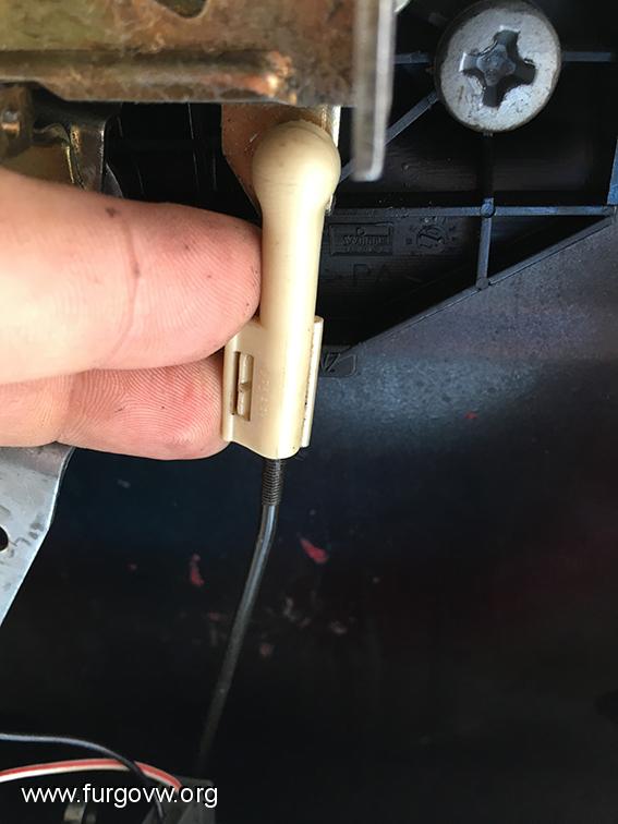

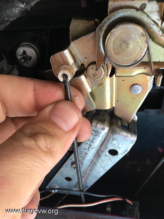

2 - Bien pues hay desenganchar las barillas por la parte de arriba como indico en las fotos: Estas van a presión así que sin miedo pero con cuidado tiramos por donde indico en la foto hasta que hagan pop como las pringles.

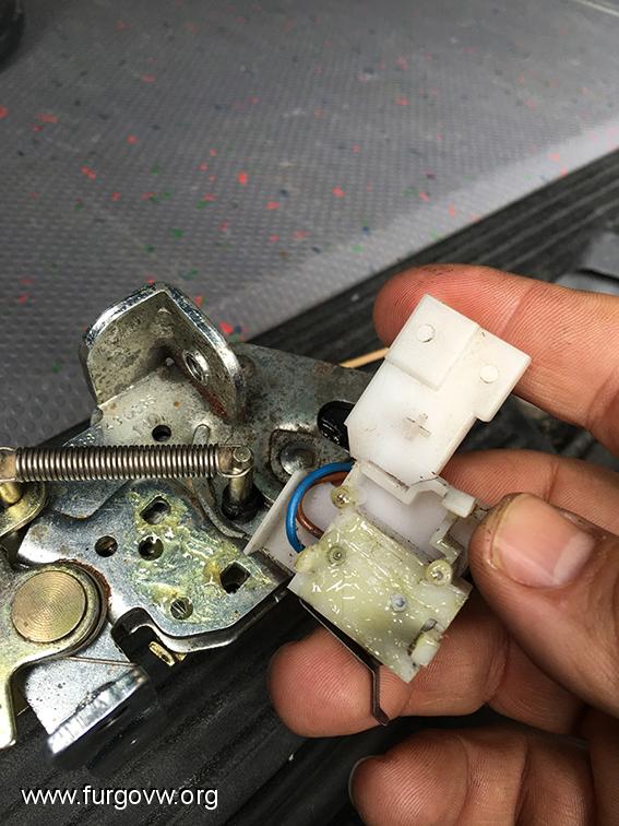

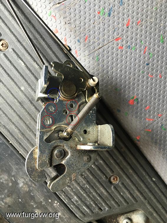

3 - Ahora hay que desatornillar el cierre que esta sujeto a la chapa por cuatro tornillos como se ve en las fotos

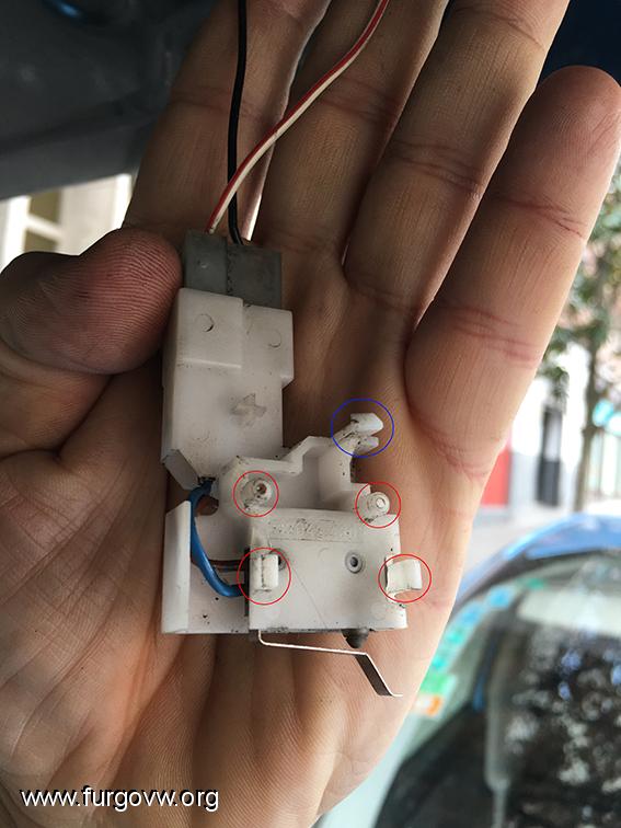

4 - Una vez suelto sale con facilidad, sacadlo con cuidado y cuidado con las barillas. Y os encontrareis con el cierre y claramente los agujeritos donde las pestañas de la pieza suelta que os he mostrado al principio van encajadas. En las siuientes fotos podeis ver que he marcado en rojo las pestañas en la pieza y los agujeritos en el cierre y una en azul que es la pestaña mas larga que no va en agujerito si no que simplemente va por debajo del soporte donde indica la foto. Es extremadamente facil.

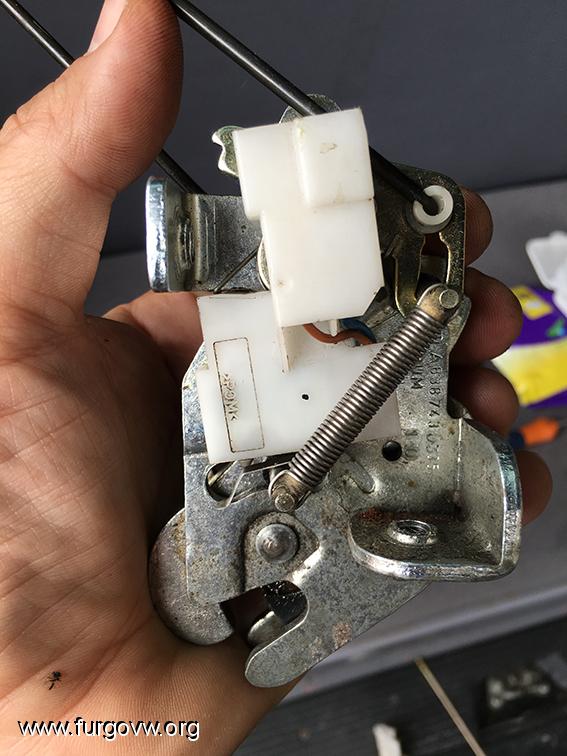

En mi caso la pieza de plástico blanca tiene una pequeña rajita cerca de unas de las pestañas lo que hace que no se quede fija en su sitio y tenga cierta holgura, la cual hará que al cerrar y muy probablemente con los hostiones que le mete mi novia, se suelte fácilmente de nuevo.
5 -Así que usando cola de contacto apliqué esta misma en ambas partes asegurandome que lo ponía por todas las zonas donde la pieza blanca estuviese en contacto con el cierre.
6 - Esperé a que secase un poco y las junté, consiguiendo así que se quedara bien fijo en su sitio la pieza y no tener que comprar una nueva que probablemente ni me vendan y hubiera tenido que comprar el cierre completo.

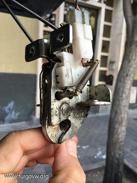

7 - Ahora solo hay que volver a poner el cierre en su sitio y atornillarlo.

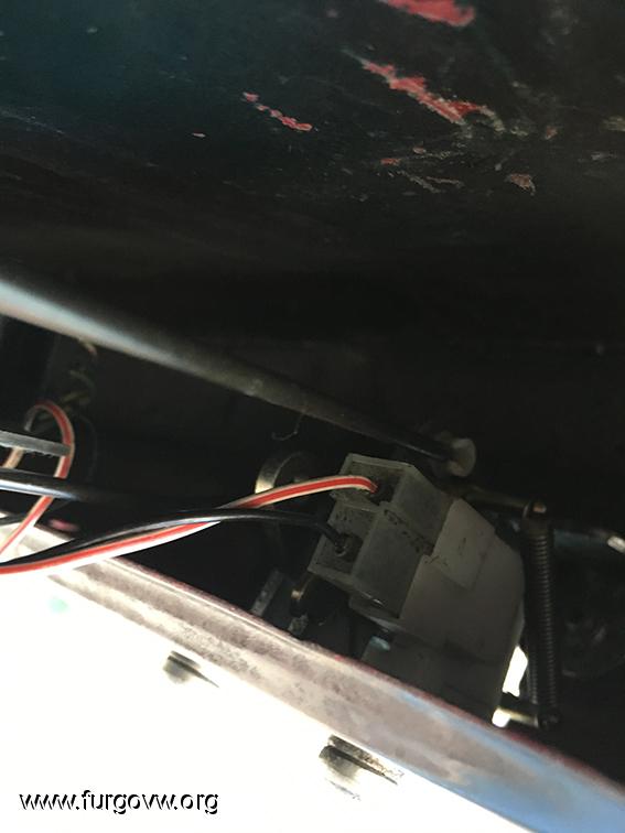

Recordad de dejar el cable desconectado hasta que hayais atornillado todo en su sitio y encajar las varillas y despues el enchufad el cable por delante de las varillas.
8 -Encajad las varillas en su correspondientes sitios.
9 -En este paso, yo sujeté la pieza blanca con una mano, mientras con la otra volví a a enchufar el conector en su sitio, NO hace falta hacer mucha fuerza, encaja fácilmente. Si hacéis mucha fuerza corréis el riesgo de soltar la pieza blanca y tener  que volver a empezar es un grano en el culo.
