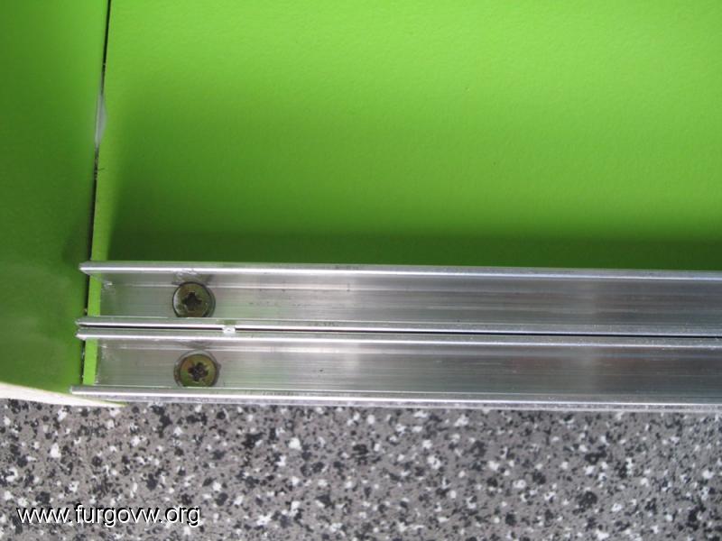

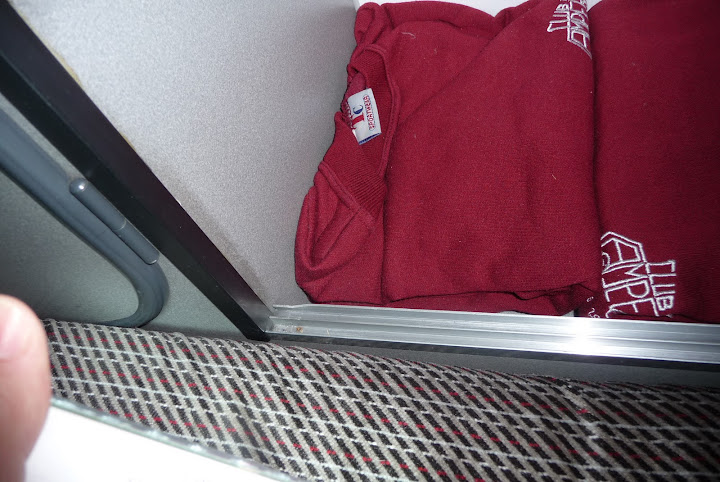

pues mi sistema para evitar esas vibraciones y que a la vez ambas puertas queden sujetas y no se abran tanto al frenar como en fuertes subidas, es la siguiente:
Solución eficiente y sencilla para fijar las puertas correderas bien cerradas.
Como las guías de esas puertas correderas son de aluminio, se me ocurre una idea...........
Foto  3
Con aplastar un poco este perfil en sus extremos, tanto en el perfil inferior como en el superior, de manera que dicho aplastamiento sólo efectúe una ligera presión sobre el grueso de la puerta, para que ésta quede fijada.
Esto se consigue prensando el perfil de aluminio con unos alicates, hacerlo en varias veces, muy despacio en cada apretada, probando en cada una de ellas que no nos pasamos y quede demasiado duro su cierre, en caso de cerrarlo en exceso es fácil con la misma alicate abrir un poco el perfil.
Foto  4
Aquí el perfil en "E" de la parte inferior ya modificado, ese estrechamiento hace que la puesta corredera se quede clavada al final de su recorrido.
Foto  5
Y aquí el perfil superior también modificado
Foto  6
espero que esto te ayude.

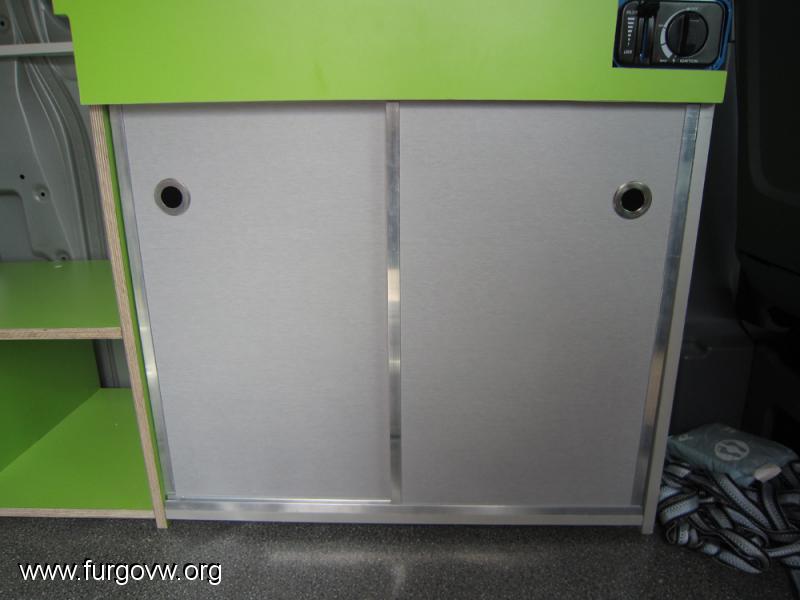

Pues en mí firma lo tengo, pero te dejo alguna fotillo. Muchas gracias!!!
