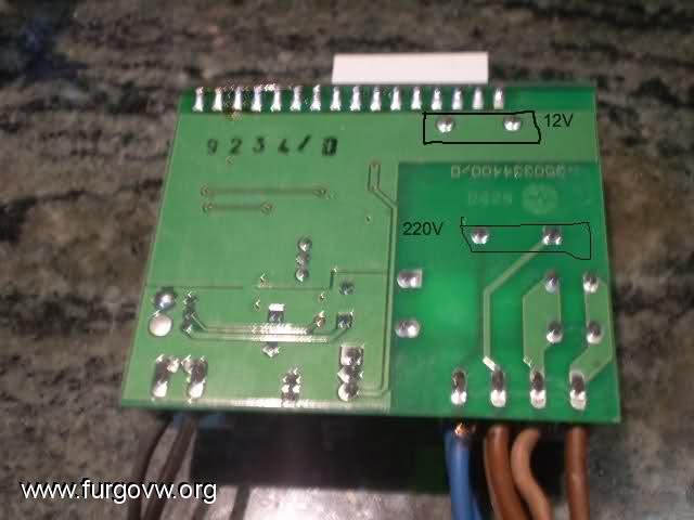

ok tartanilla  .palmas ,eso azul grande,es el transformador.en esta foto te he señalado cuales son las soldaduras de 220v y cuales las de 12v ,en las de 12v es donde hay ke soldar los cables ke irian conectados a los 12 v de la bateria.

ok! muchas gracias tonces conecto los cables ahi,y a lo azul?no le ago nada??lo dejo tal cual?

lo azul si puedes kitalo,dale calor a las otras soldaduras ke marke como 220v,y retiralo. ;)

jooooooo no salta el ventilador ! :( seguramente tara mal conectado,ya te contare
