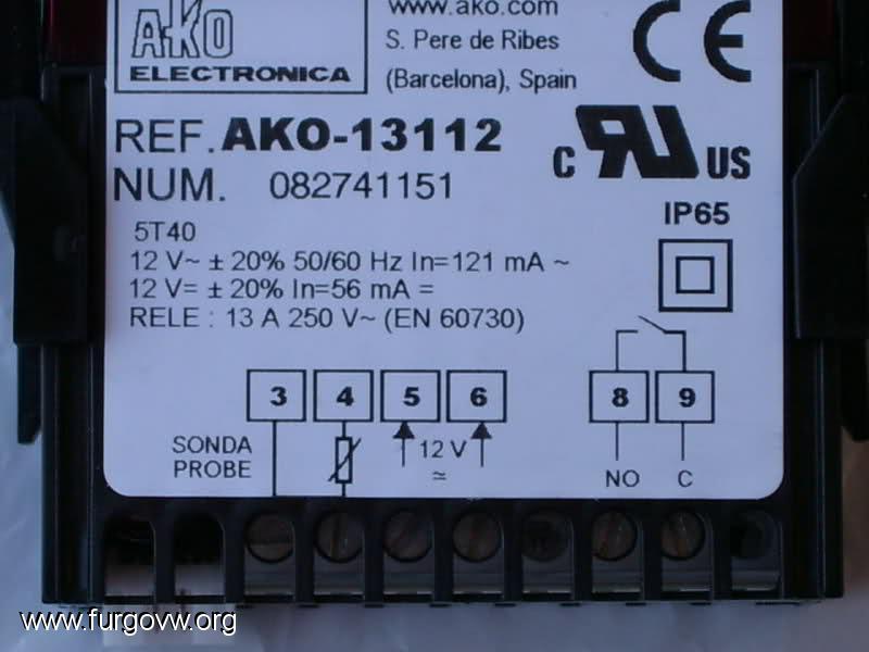

 :D Hola a todos, ya tengo el ako 13112, tiene letras y numeros, como se puede ver en la imagen:
Tengo varias dudas, en relación al esquema de Aghast:
1.- Hacer un puente entre C y P es unirlos con un cablecito ¿no?
2.- En esquema el 7 (+) y el 8 (-), en el mío el 5 y 6 (12v) ¿cual es el + y cual el -?
3.- En esquema el 11 y 12 sonda, En el mio, supongo que 3 y 4, pero en el 4 pone un simbolo partido, la sonda que trae tiene las dos patillas iguales. Se conectaran indistintamente ¿no?

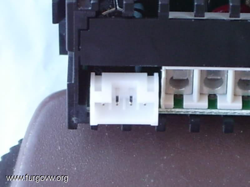

Hay una conexion como de ordenador o similar (no tengo ni idea, pero esos pinchitos los he visto en ellos) que no se para que sirve:_

1- si se hace con un cable,de 1´5mm2 es suficiente.
2-da igual la posocion del + y - ,el termostato lo acepta igual.
3-la sonda son esos 2 ke has dicho,el dibujito ese simboliza una resistencia variable,en este caso la sonda,tambien se conecta indistintamente.
4-los pinchitos esos tu no los necesitas para nada,son para uso en instalaciones industriales,para control via pc.
