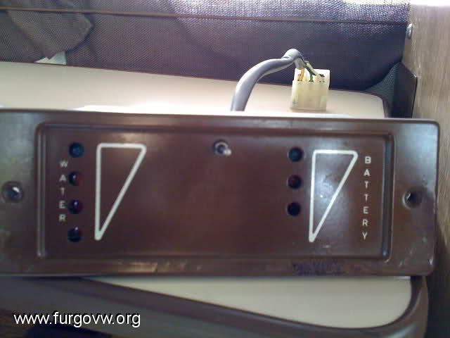

Tengo una nevera electrolux RM 184 EGI como esta
Mirando el porque no funcionaban los indicadores vi que me faltaba una conector que se enchufa al panel de los indicadores.

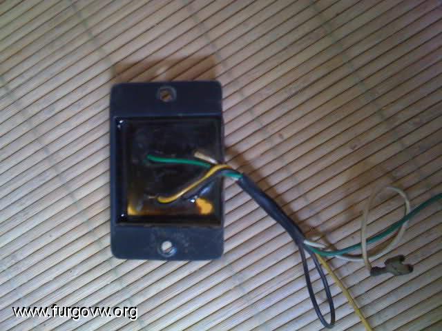

despues de buscarlo un par de horitas sin suerte  me lie a desmontar las sondas del deposito de agua y me quede totalmente desconcertado. Me encontre esta tapeta con algun circuito (supongo yo) que no iba conectada a nada.
Yo por otros bricos que he visto (muy bueno pos cierto) creo que son las sondas del deposito y que faltaria enchufarlas al indicador pero en mi caso van a la tapeta. ?¿donde o como van conectados?¿¿?¿
Supongo que no hace falta ningun cable para el indicador de bateria, ya que lo cogera del positivo que entre a los indicadores no?¿?¿¿
Si alguno me pudiera decir donde va el contraconector enchufado¿?

Es que los indicadores de la foto no tienen nada que ver con la nevera, son los del deposito de agua limpia y bateria respectivamente, si tu furgo es la del abatar y la preparacion es reimo... dudo que encuentres la clavija y los sensores por algún sitio.

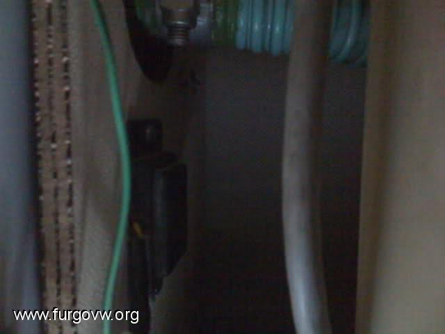

En el deposito llevo unos conectores faston machos a diferentes alturas (dos por cada altura) que son las sondas o boyas que lue van conectadas a esto:
Lo que de ahi me faltan los cables que llegan a los indicadores¿? , que colores de cables tienes¿? coinciden los colores de las sondas con los del conector¿?
Cuando pueda le hago foto  a los faston machos!!!!

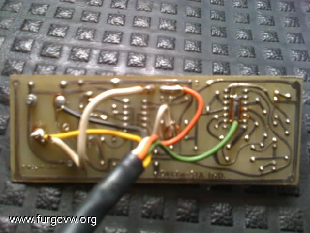

Mugutu

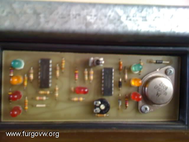

He hecho un par de averiguaciones en la placa impresa he visto que lleva una pequeña numeracion del 1 al 5  y creo he reconocido 2 cables el primero rojo el que va al interruptor creo que es positivo, de ahi sigue el circuito y el negro negativo ya que va a mas finales de componentes de la placa.

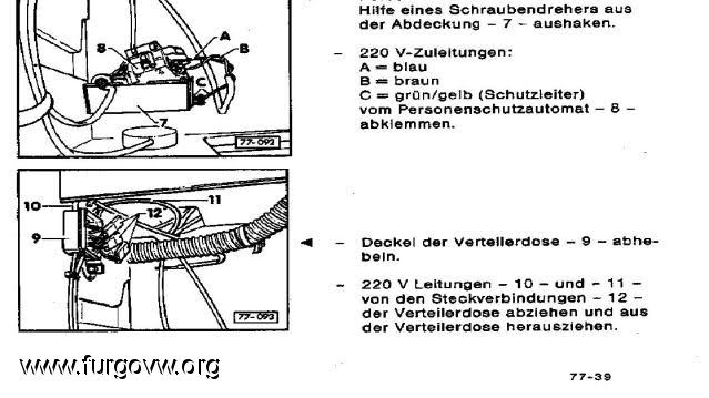

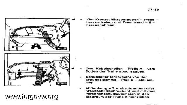

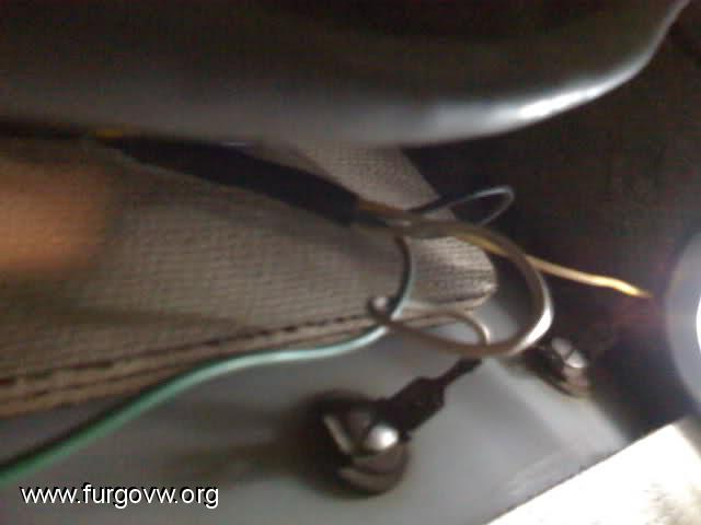

Creo que me falta una caja que va en en hueco donde la bombona de gas¿? viendo los esquemas he visto estos despieces por internete y esa caja no la tengo ¿¿? Teneis alguna foto?¿
Mugutu Free camping is not a crime
jhavato
esa caja que comentas está en el compartimento entre el depósito de agua y el zapatero (por donde entra el soporte de la mesa)...
por esa caja pasan los cables de 220v, creo que van de la toma exterior al diferencial,...
en la foto está en el lado izquierdo, amarrada a la pared...
no creo que tenga nada que ver con lo que tú comentas...no?
Mugutu
No se creo que tienes razon que son los cables del enchufe a 220v, pero como no la tenia!!!

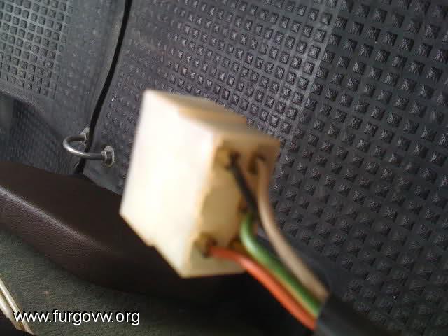

Despues de un tiempo sin poder seguir con este brico, ahora despues de restaurar la chapa llena de oxido, ahora recien pintada y sequita es hora de poner los dibujitos de los indicadores, que estoy pensando en dibujarlos en ordenata y hacer unas pegaticas vinilicas y a correr.
Pero lo mas peliagudo, he hecho el contraconector con una manga muy larga y cableado.
Pero donde los conecto?¿?¿¿?¿? lo unico he conseguido saber que el positivo es el cable rojo y poco mas
