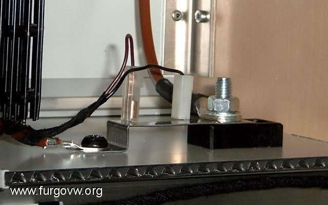

cukiyo25
y el shunt?lo han revisado,a lo mejor se ha aflojado.
TATADEJERE
cukiyo25
Cita de: TATADEJERE en Agosto 14, 2008, 01:14:33 am
que co..... es el shunt?? no me asustes!!
no hombre trankilo ke no es para asustarse  ;) .el shunt es como un fusible pero con un poco de resistencia al paso de corriente y la centralita toma el valor de la tension y consumo desde el shunt,si se afloja o alguna de sus masas no esta bien cogida,las baterias no cargan bien o la centralita lee lo ke le viene en gana.en tu furgo no se exactamente donde esta.creo ke cerca de la bateria auxiliar.es parecido a esto este es el de una t5.
TATADEJERE
Muchas gracias cukiyo, echare un vistazo por la bateria auxiliar a ver si veo algo parecido. De todas formas hoy le he mandado el display al compraventa para que lo pruebe en otra de sus furgos a ver si es lo que falla...
firewer
Si el tuyo no se parece a esa imagen quizas sea parecido a este..
El mundo esta lleno de ilusos, y de desagradecidos..
TATADEJERE
Si, ya he revisado el shunt, y esta correcto, o al menos eso creo.
