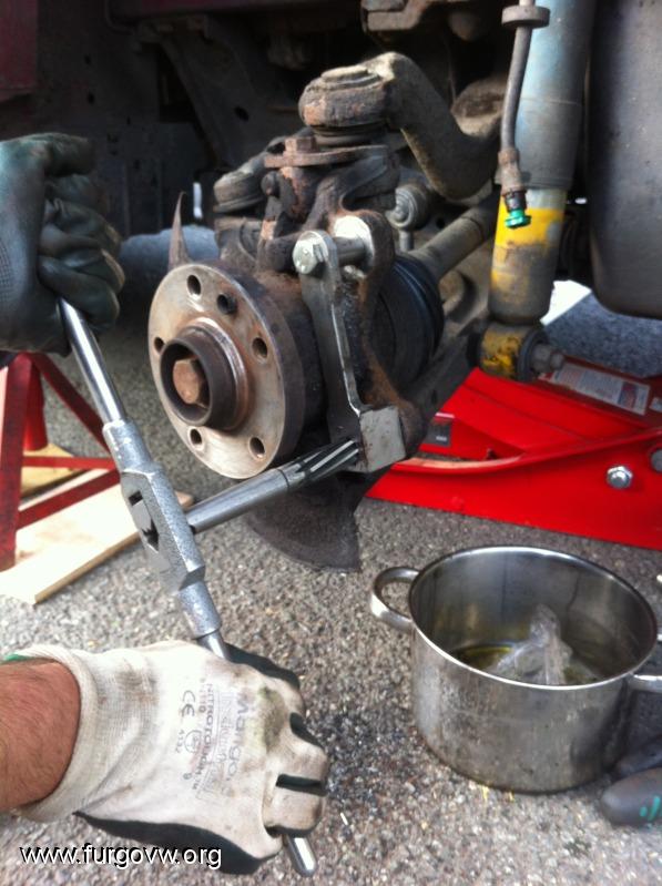

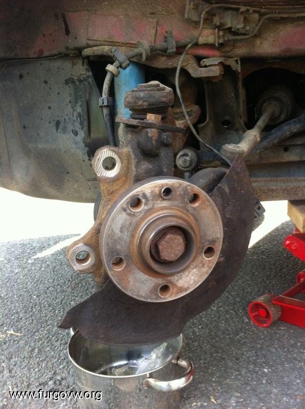

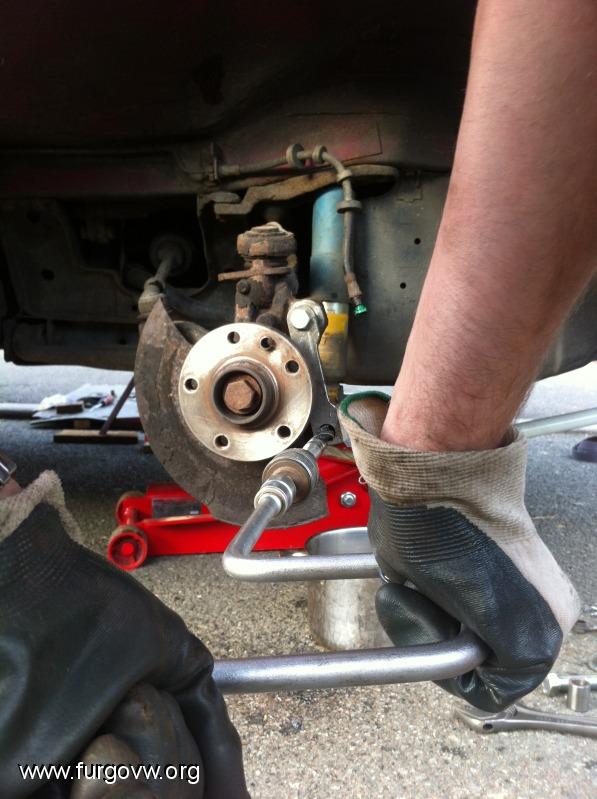

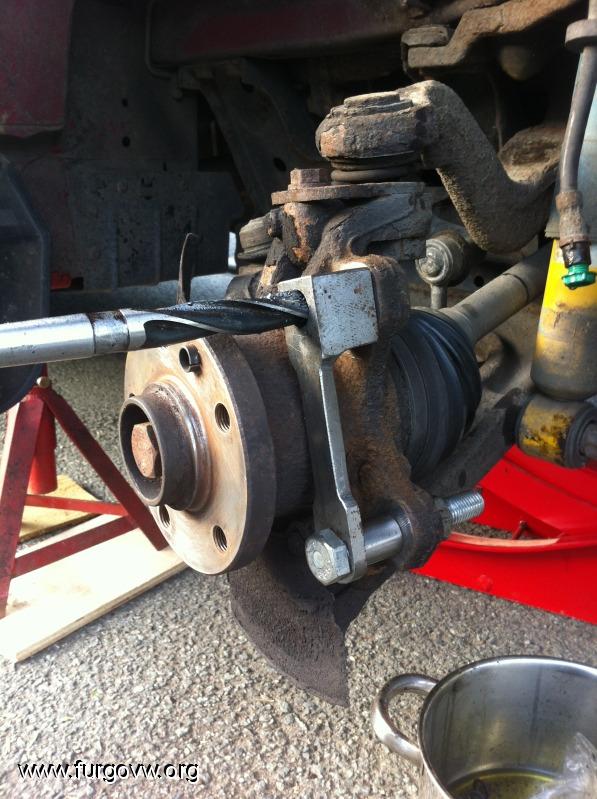

Estas son las fotos.

Cita de: +gvr en Enero 18, 2014, 21:26:33 pm
Entiendo que para hacer esa operación hay que taladrar y rosca con unos machos  .malabares
Sastamente  ;D
Jamás aceptaría pertenecer a un club que me admitiera como socio.
+gvr
Estoy equivocado, no hay que roscar....las roscas van en las mordazas y los tornillos entran por detrás de los semiejes.
Solo hay que taladrar!!
capitone
Cita de: +gvr en Enero 18, 2014, 21:35:45 pm
Te refieres a esto ¿no? :
abra
Si, esos son los agujeros que hay que agrandar, creo que son de 14 y hay que hacerlos de 16
Mi madre me decia siempre: "hijo estudia y llegarás lejos" y aquí estoy, buscandome la vida en Alemania...
+gvr
Las pinzas de 15 y las de 16 (Ref 7D0615123B y 7D0615124B, derecha e izquierda)  llevan las dos la misma medida de tornillo M16x1,5x48.
abra
Pués los de la alhambra debe de ser de 18, porque ya te digo que después de desmontarlo todo tuve que "abortar la misión" porque el tornillo de la furgo era pequeño y el de los soportes de la spinzas no entraba...
+gvr
El Sharan puede llevar 4 tipos de pinzas, unas de leyas son iguales a la T4 de 150, y son 7M3615123A y 7M3615124A y llevan tornillos  M18x1,5x48 (N90911802). Comprobado en el santo Etka.
