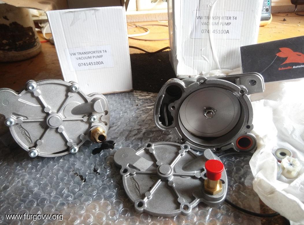

La pagina del vendedor schnelleautoteile parece dar toda la seriedad y confianza que buscamos, la bomba que vende es la adecuada para la vw t4 2.5 tdi 102cv, referencia 074145100A, vendedor excelente, ningun voto negativo, mas de 1230 unidades vendidas, dos años de garantia en letras grandes y lo mejor el precio 60 euros, que mas se puede pedir verdad?, pues veras mi caso en particular:
Pedi la bomba en julio, aprovechando que tenia que cambiar el radiador, ponerla fueron diez minutos ya que las dos tuercas de 13 estaban accesibles sin el radiador delante, segun salgo del taller piso el freno y no tengo servofreno, el mecanico observa que no hay vacio, y que sale aceite por la toma de vacio de la bomba...pero es nueva, sacada de la caja, si, pero puede ser que venga defectuosa, ya sabes una entre mil, bueno puede ser. A poner la vieja otra vez.
Hago la reclamacion al vendedor por ebay, y despues de mandar la factura del taller mecanico, fotos y documentacion de la furgoneta, me mandan otra en septiembre, cierro la reclamacion, Vuelta a ponerla, esta vez un poco mas complicado, pero doblando un poco la llave de 13 se hace bien y perfecto, tengo frenos y no tengo el ruido, por fin que tranquilidad.

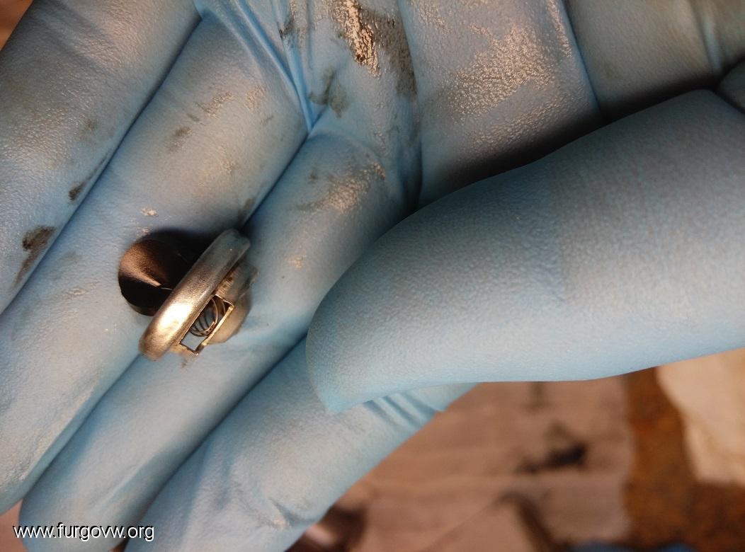

A los cinco dias me vuelvo a quedar sin servofreno, gracias a Dios en un parking, otra vez sale aceite por la pipa de vacio de la bomba, no me lo puedo creer, dos entre mil?, a poner la vieja piersburg de nuevo. Desmonto cuidadosamente la primera bomba que habia retirado y veo una valvula de bypass mal, lo vereis en las fotos.
Pongo un correo direntamente al vendedor y le explico que puede que le hayan suministrado un lote defectuoso, le muestro las fotos de la valvula interna y le explico que quedarse sin frenos es un tema muy serio, y que particularmente he perdido la confianza en su producto, aunque los datos de su pagina web son abrumadores, y le propongo mandarle sus bombas para que las analizen y tomen sus medidas con su proveedor, la primera bomba abierta y la segunda intacta, y que, despues de lo ocurrido, quiero que me devuelva el dinero.
Sorprendentemente, schnelleautoteile me ofrece mandarme una tercera bomba, pero supongo que si estas leyendo hasta aqui, sabras mi respuesta.
Le indico que no quiero mas bombas de freno, que me devuelva el dinero, no quiero pagar mas al taller mecanico y principalmente no quiero ir con la desconfianza de que me fallen los frenos.
Vaya la cosa empieza a pintar mal, ebay ya no deja abrir disputas estamos en octubre, ya que la cerre en el pasado (apuntate esto, si cerras un reclamacion, ya no puedes volver a abrirla), paypal se acoje a que el vendedor tiene que hacer frente a la garantia, pero que ellos no pueden hacer nada, el vendedor ya pasa del tema...que hago???
Pues lamentablemente nada mas, salvo escribir mi experiencia particular por si te vale a ti que la has leido, me encuentro en desamparo, con las dos bombas defectuosas, con 60 euros menos...y con el ruido del depresor.

1.- Que todavia no entiendo como con lo deslumbrante del vendedor schnelleautoteile todas las bombas salgan bien menos las dos que yo poseo?
2.- Como ebay no deja reabrir los casos documentados como es este.
3.- Hablamos de una pieza fundamental en el sistema de frenado, es serio, no de una funda para el movil o de una pantalla de china.
4.- Si compras a este vendedor y quizas a cualquiera, y me permites el consejo, prevee lo que has leido es real, y no seas como yo, pide por escrito la garantia y que te la meta en la caja al enviartela, en vez de los ositos haribo que manda, si abres disputa en ebay, no la cierres hasta volver a instalar y probar.
4.- Importante si os ocurre que pase aceite al tubo de vacio limpiarlo muy bien por dentro para que no llegue al servofreno ya que permanece alli cuando pongais la nueva bomba.

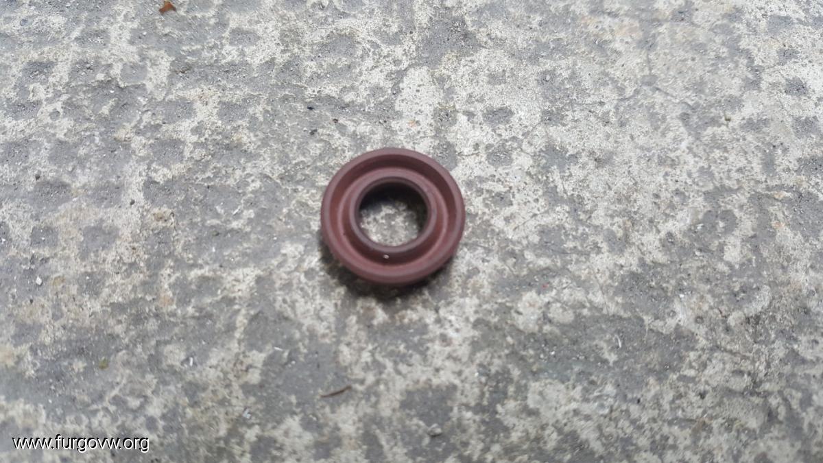

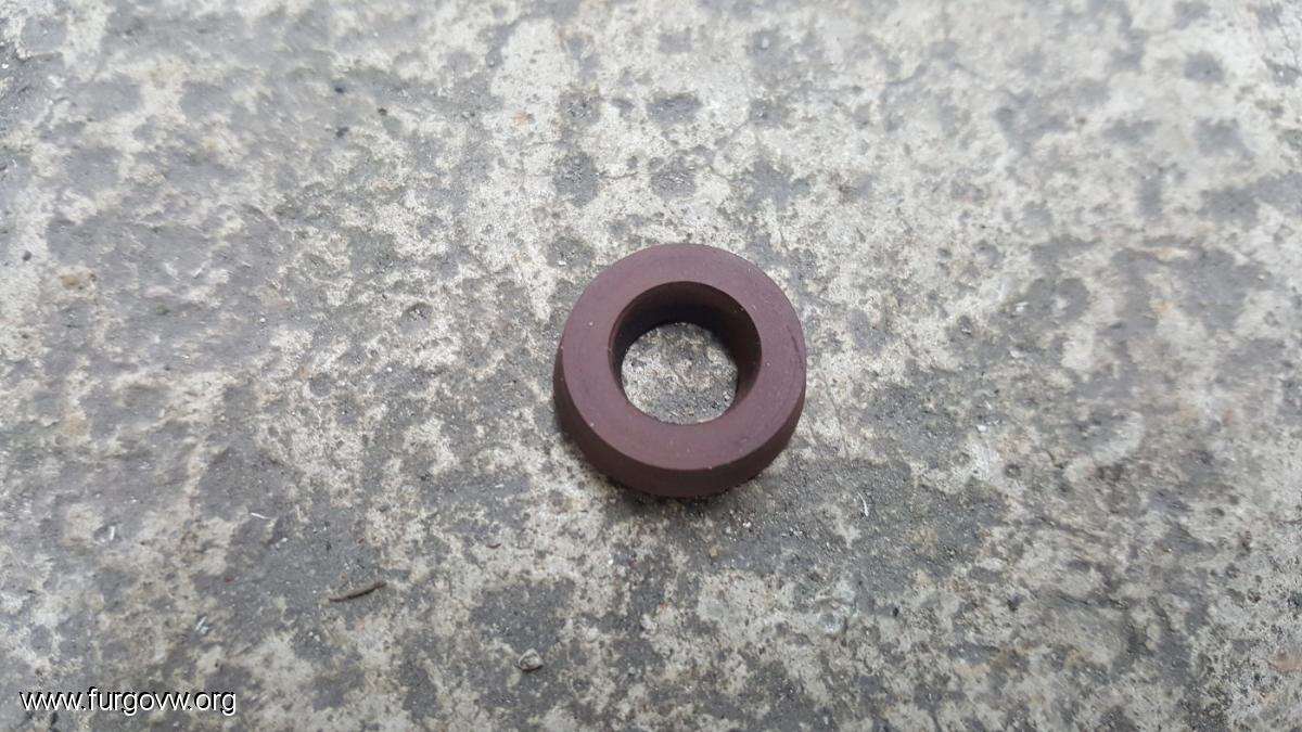

Hasta los coj____s del ruido decidí aventurarme e intentar acallarlo cambiándole solo el retén, pues bien, todo un éxito!!!
Compré el susodicho retén mencionado atrás en este mismo hilo en Epidor, y como tienen pedido mínimo de 20€, tuve que comprar 2 retenes por 28€, así que si a alguno le hace falta podemos compartir gastos. Soy de Donosti, el que esté interesado que me mande privado o mejor aun, un correo a txeivo@hotmail.com, que suelo estar más atento que aquí.
La furgo ya suena redonda (bueno ahora escucho otros ruidos), es muy fácil de cambiar pero te tiras un ratito ahí agachado xD así que si alguien se anima que me escriba, gracias.
Dejo fotos del retén que tengo:

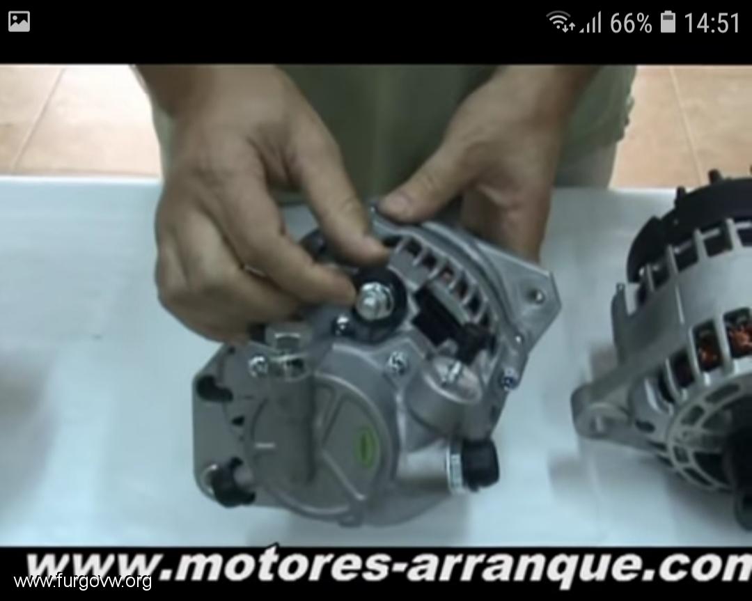

No se si será una tontería pero que opináis sobre esto que vi por casualidad en un vídeo.
