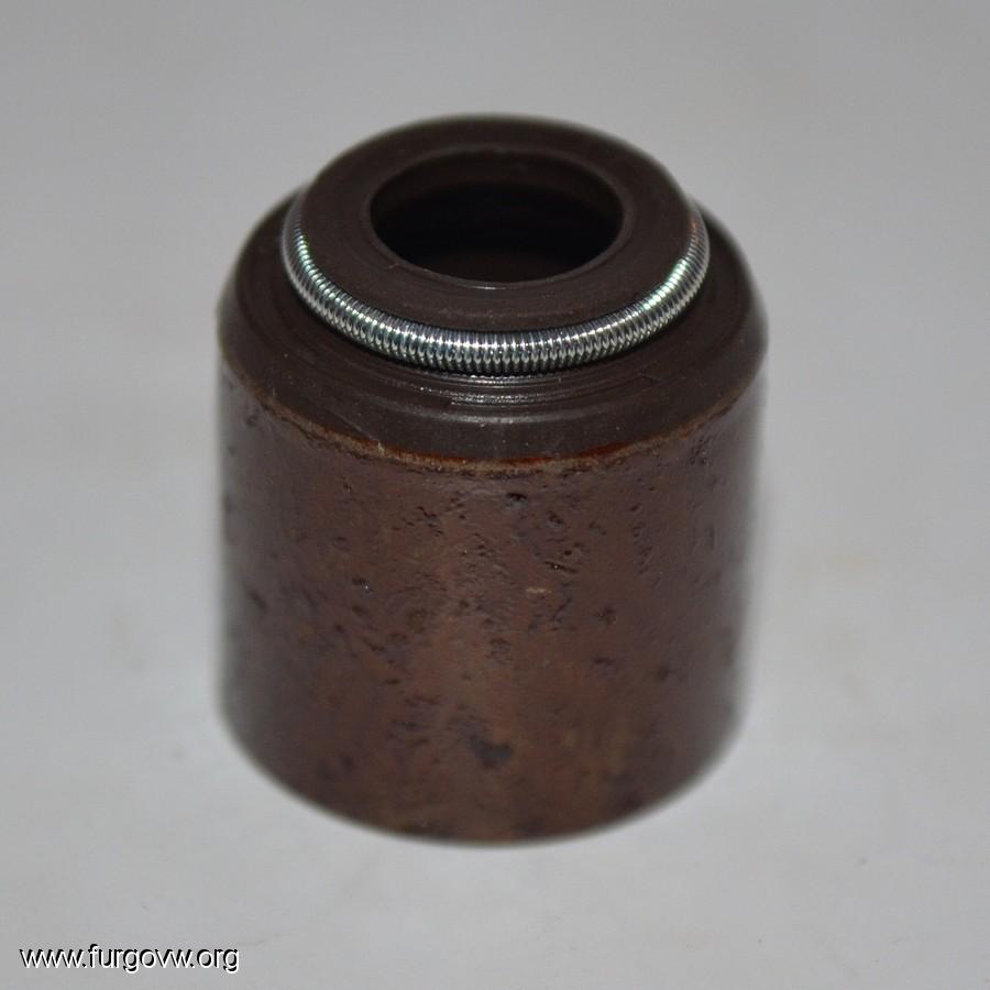

Cita de: dani_makeda en Noviembre 11, 2011, 14:05:32 pm
muy buenas chicos, donde habeis conseguido el famoso reten?...yo tengo la furgo parada, y el deresor desmontado,  intentando localizar el reten pero n o hay manera, los encuentro de 10mm interior (por donde pasa el vastago), pero como maximo de 14mm exterior, y por lo q medi, el lugar donde debe alojarse es de 17mm, estuve pateandome medio alicante y ni rastro, siempre argumento, tb que son de un motor perkins 6 cilindros, pero nunca hubo suerte...
Ese retén que has comprado va debajo, en la zona de la prensa... como ves, el que quieres para ponerlo donde dices en la foto es con las medidas que yo te decía (10x17) y de este tipo:
Es un retén de válvula de motor perkins 6. :D
EduKnight
Otro más que, por fin, se une a los que se han quitado de encima el dichoso ruidito!!!
Traté de buscar el retén de válvula de perkins pero no he dado con él. He ido a dos talleres de rectificado de motores y me han dicho que de 17 de diámetro exterior no tienen nada... que como mucho de 13...
Así que me fui a buscar el retén original, el que se encuentra en la parte de abajo del vástago y enseguida me hice con él por 4 euritos! Cambiado y circulando!
Personalmente creo que es mejor esta reparación porque de poner el retén de perkins arriba forzamos al vástago a trabajar en seco... y no creo que con el tiempo le haga bien... Sustituyendo el retén de abajo, el vástago sigue manteniéndose lubricado mientras trabaja!  :D
