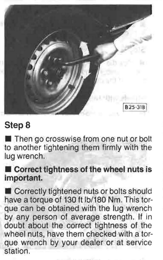

Cita de: alcasa en Enero 03, 2021, 21:11:34 pmY traducido a newtons, para M-12 x 1,5, ¿80 Nw?
Según el Bentley de t3 a 180 Newton si no entiendo mal.
Aquí lo tienes

Cita de: durruti1 en Enero 04, 2021, 03:00:41 amSegún el Bentley de t3 a 180 Newton si no entiendo mal.
Aquí lo tienes...............................................................
muchas gracias durruti1, siempre tan atento y bien documentado;  ése és el dato que necesitaba de 180 Newton,  esa cifra de 180 Nw, la marcaré en las llantas junto a los agujeros donde van los tornillos/tuercas con el grabador de metales para orientar al mecánico al momento de apretarlos

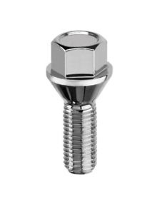

Cita de: JmGarciaM en Enero 03, 2021, 10:36:20 amPara llantas de aluminio se usan tornillos de "hierro" con casquillo para no mellar la llanta.
A la izquierda tornillo para llanta de aluminio a la derecha para llanta de hierro.
Esos tornillos basculantes son para salvar medidas y por ejemplo en una llanta de 5*112 poner 5*110 y salvas esa diferencia con lo que báscula es especie de "arandela".
La diferencia en anclaje de llanta aluminio o de hierro es en la forma del anclaje del apoyo por llamarlo de alguna manera. En hierro suele ser esférico y en aluminio cónico.
durruti1
Así se verá mejor:
Este es conico para llantas de aluminio.
Y este esférico suele ser para llantas acero.
Hay gente que no lo sabe y no lleva los tornillos adecuados. Sólo hay que mirar donde van en la llanta y por la forma lo sabemos.

Cita de: JmGarciaM en Enero 03, 2021, 10:36:20 am.../...
Cita de: durruti1 en Enero 05, 2021, 17:18:07 pmEsos tornillos basculantes son para salvar medidas y por ejemplo en una llanta de 5*112 poner 5*110 y salvas esa diferencia con lo que báscula es especie de "arandela".
Pues el tornillo de la izquierda es de mis llantas "de aluminio" del Scenic II que tengo. El de la derecha es de un colega con el mismo tipo de Scenic II pero con llanta de chapa/acero.
