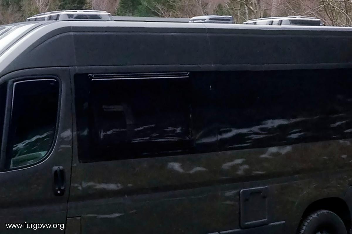

Enhorabuena por la furgo, y una pregunta, al pintar las claraboyas entiendo que sólo pintaís los laterales, pues veo que son traslúcidas e imagino continuaran siendo,¿ os las han pintado en algún taller específico o lo habeís hecho vosotros?, si lo habeís hecho vosotros¿que habeís utilizado para pintar las claraboyas?.Saludos.
MrSpeed
Cita de: zelatxo en Abril 22, 2017, 15:54:41 pm
Se han pintado solo los laterales exteriores, el interior continua blanco y el cristal sigue siendo transparente.
Todo se ha pintado en taller, la pintura es la misma que se usa para las molduras de los paragolpes para que no desentone el conjunto.

Podrias ponerfotos de como kedaron las claraboyas pintadas,,,????
Muchas gracias y muy buen curro
MrSpeed
Cita de: lil en Julio 29, 2017, 19:34:12 pm
Pues quedan muy pintonas... nunca mejor dicho...  ;D
Ya hay una foto en el post de como queda, te dejo el enlace directo (la tercera que sale en la nieve): enlace con foto de claraboyas pintadas
Y de regalo os dejo otra más:
Ampliado para ver mejor el detalle:

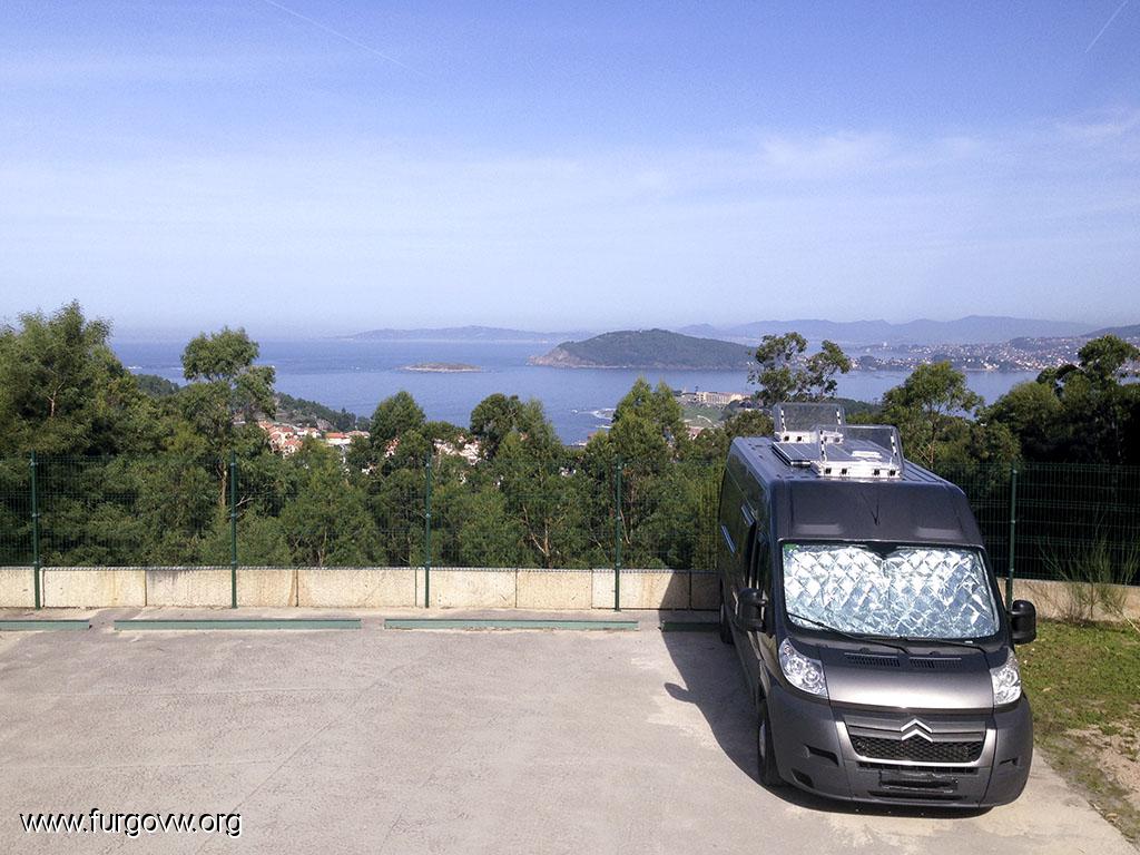

Os dejo una vista algo cenital para que podáis ver la distribución de las claraboyas y panel solar en el techo (aquí aun no teníamos pintadas las claraboyas y daban más el cante).
