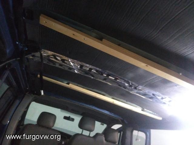

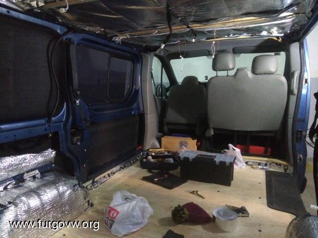

Para aislar la furgoneta estuve indagando sobre diferentes materiales, creo que en este aspecto la gran mayoría compartimos la misma opinión, kayflex o armaflex son los mejores pero los precios del metro cuadrado rondan entre 15-25€. Como vamos con el presupuesto al dedillo estuve preguntando y conseguí un material llamado Cold-flex y realmente es muy parecido al kayflex y el precio del m2 era de 8€ pero tenía que comprar un rollo de 15m2 = 120€ (me han sobrado 5m2 que he podido vender a un coleguilla).
No tengo muchas fotos de la colocación del aislante, pero os aseguro que es una salvajada ir llenando todos los huecos de los nervios, ventanas, interiores de puertas... solo se necesita paciencia y asumir los mil arañazos que te vas a llevar en las manos.

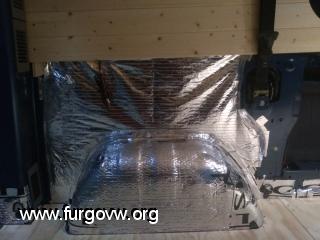

Por debajo del aislante reflexivo (el de aluminio de 7 capas) también puse el Cold-flex. Como veis en la imagen.

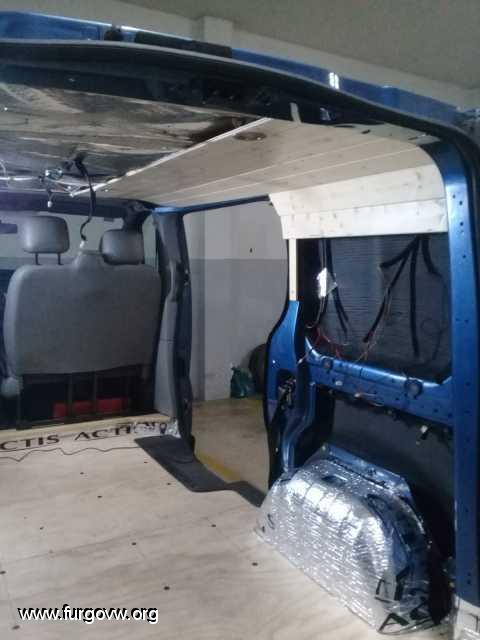

Los rastreles (vigas de madera del techo) tienen una doble función; por un lado, ser el punto de sujeción de todos los listones de madera que harán de techo, por otro lado, es dónde he grapado (grapadora de tapicero) el aislante reflexivo creando así una cámara de aire.
De rastreles en el techo he puesto 4, los dos que se ven en las imágenes y dos más en los extremos, más adelante lo veréis en las fotos. Estos van atornillados con tornillos de rosca chapa.
Una vez todos los rastreles instalados, cortamos el aislante reflexivo a medida de las vigas de madera y a grapar como locos tensando todo lo que podamos para generar esa cámara de aire.
También fue el momento de sacar los cables de las luces del techo a través del aislante. (Los cables blancos son los casquillos MR16 para ojos de buey led y el cable negro son las luces que vienen de serie en la furgoneta, pensamos que no está de más tenerlas por si acaso.

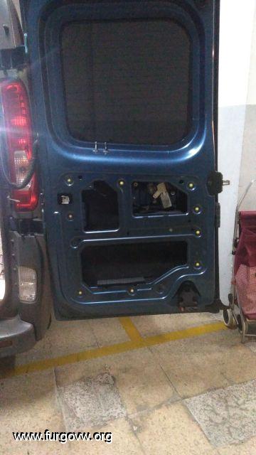

Las paredes tuvieron el mismo proceso, de donde había vigas exteriores (por la parte izquierda se asoma una) grapamos el aislante reflexivo y dónde no lo enganchamos a la chapa con cinta de aluminio.

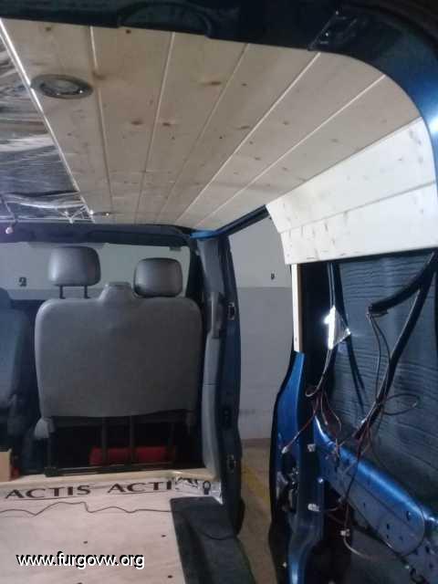

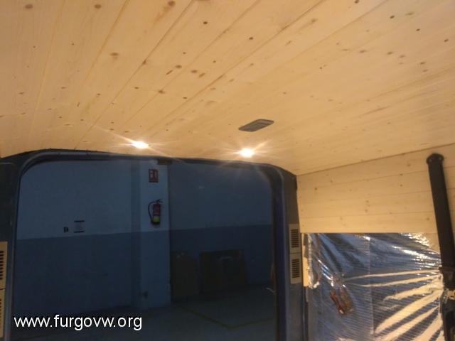

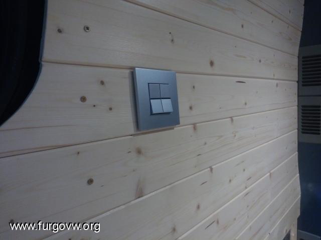

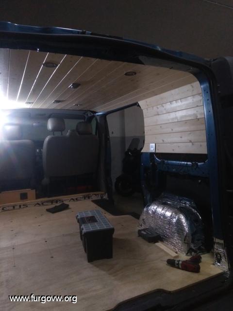

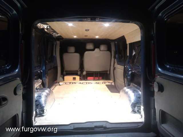

FASE 5 --> PANELADO TECHO Y PAREDES
En esta fase no me voy a enrollar a explicaros detalle a detalle como lo he hecho, simplemente animaros a todo a hacerlo, no es complicado pero necesita infinidad de paciencia y tiempo.
El Friso usado es de abeto barnizado, me gusto más que el pino ya que la madera es más clara y dará sensación de más espacio, compre 4 packs de friso en el Bricodepot y cada unidad salía a 25€.
Aquí os dejo la batería de imágenes

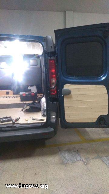

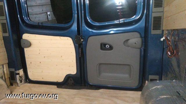

Y así es como está a día de hoy Leslie, en breves terminaremos de cubrir las puertas con el friso (nos vamos a tener que pelear mucho para poder hacer encajar los tiradores de las puertas, sobretodo en la puerta lateral) y seguidamente empezaremos con los muebles con la intención de:

Usamos una sierra de calar para ir cortando friso a friso, y con lima plana rematar los cantos.
lo dicho en el post, paciencia, ir listón a listón midiendo primero de un lado, dandole la curvatura necesaria, seguidamente ajustar del lado opuesto e ir fijando a los rastreles,
Te animo a que lo hagáis, la sensación de calidez dentro es brutal
Saludoos .adios
