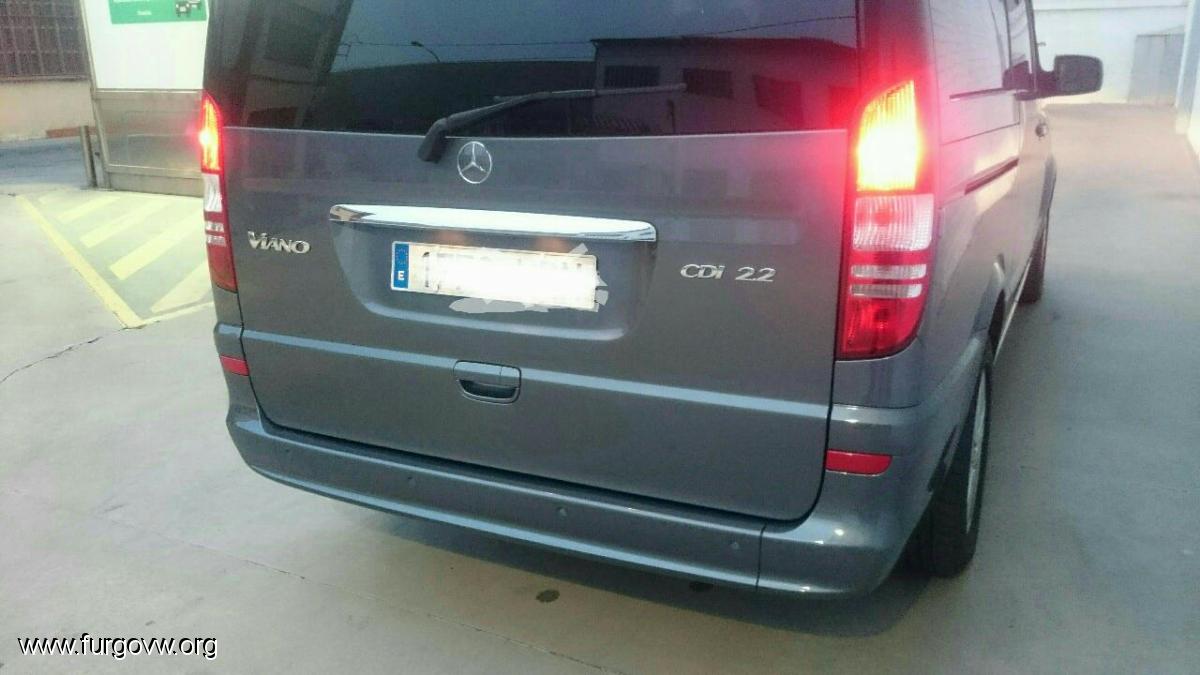

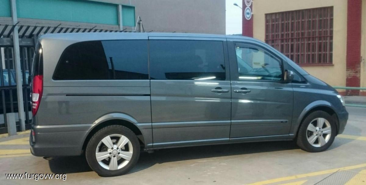

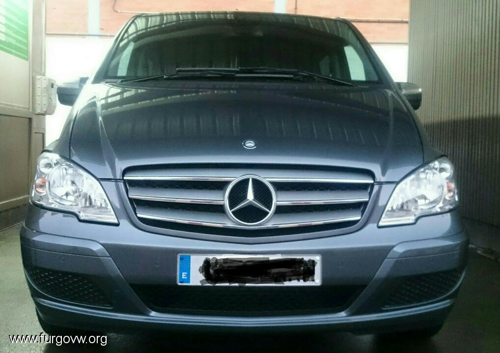

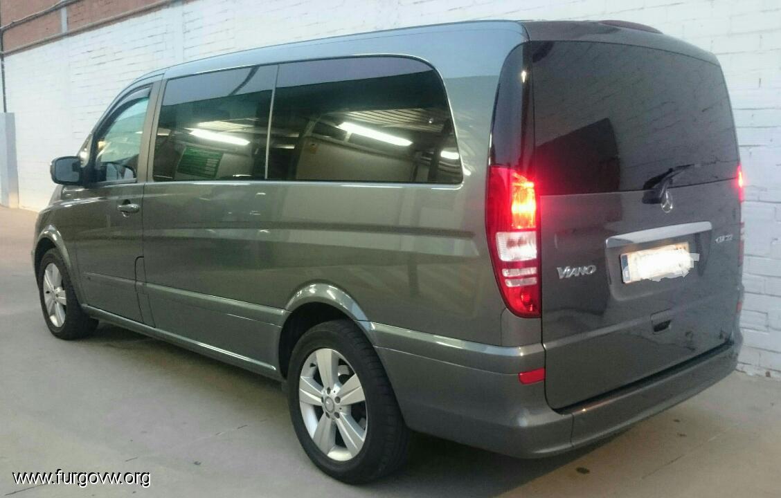

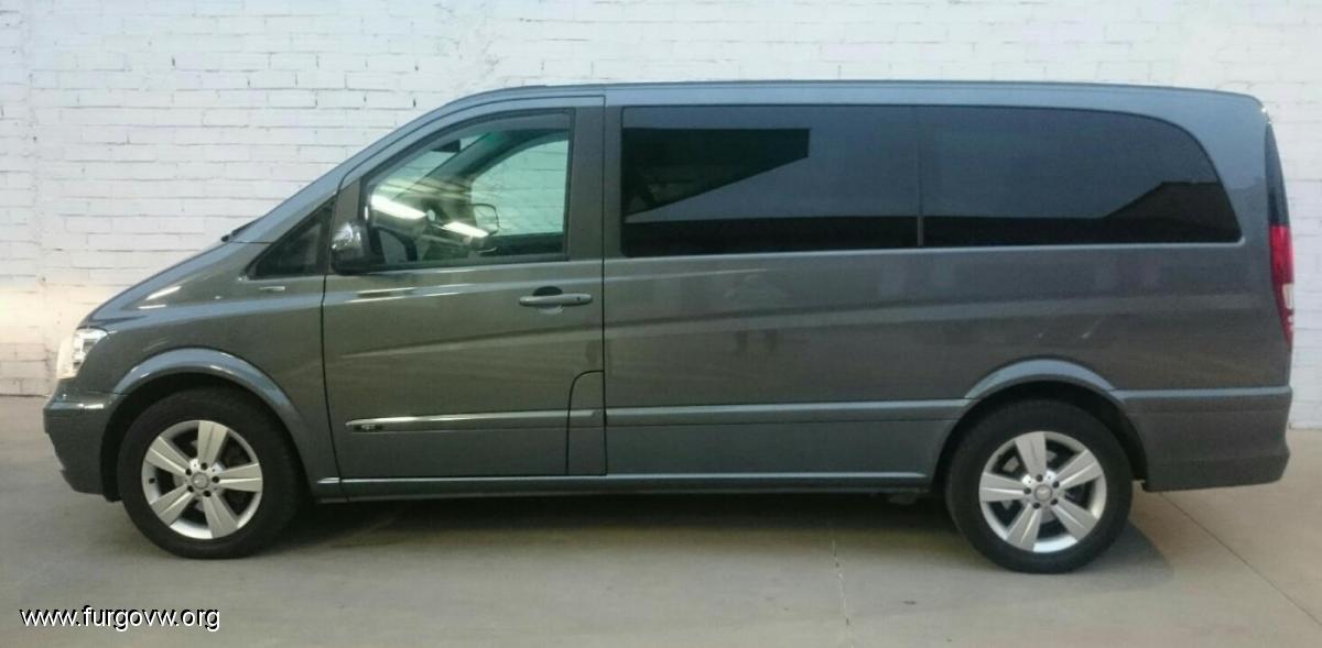

Muy buenas!! Aqui os presento mi furgoneta.
Han sido muchos años esperando una buena oportunidad y por fin la espera ha merecido la pena.
-Mercedes Viano 2.2 cdi larga acabo Trend.
-Color Gris Pedernal metalizado
-Motor Blue Efficiency Stop/star
-Mediados 2013. 44.000km.
-Nacional con las dos revisiones pertinentes selladas en Mercedes
-Todo de serie incluido el kit Activity de Mercedes.
Estoy encantado con ella!!! el motor tiene una fuerza increíble!

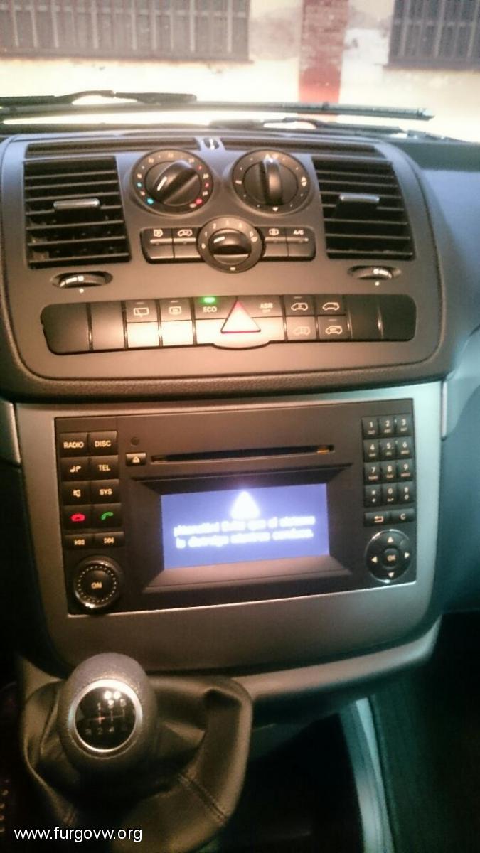

-Cambio de equipo de audio. El que lleva esta nuevo, pero quiero ponerle algo mejor. Navegador con sistema de internet 4g con cámara trasera y delantera. Tiene Parktronic pero en otro coche tengo la cámara de aparcamiento y es increíble. Puedes pegarte a 1cm de una pared de un parking si lo necesitas sin miedo a darle un golpe al parachoques, y a la hora de aparcar entre coches vas mas a tiro pegado. Los sensores van bien, pero el PIPIPIPIPI me agobia y soy algo despistado y se que algun día le meteré un buen cebollazo. jejejeje.

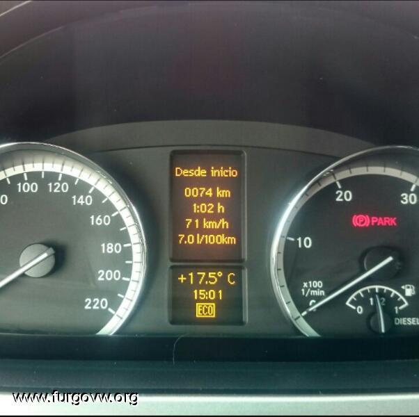

Aquí os dejo una foto del consumo. Se que mucha gente es muy incrédula en cuanto a los consumos de estas furgonetas... el recorrido que he hecho con la Viano para probar el consumo, es el mismo que hago todos los fines de semana para ir a una segunda residencia que tengo en Coma-ruga ( Tarragona ) De esos kms 42km se han hecho por la Autopista AP-7 y el resto por la nacional 340 desde Villafranca a Coma-ruga. Autopista sin pasar de 120km/h y nacional conducción tranquila que es la que suelo hacer yo. Evidentemente sin pegar acelerones bruscos y exprimidas al motor. Suelo cambiar de marchas cuando coincide que el iluminador de motor ECO se enciende. En el trayecto de nacional hay 3 semáforos y varias rotondas, por eso la media de velocidad baja bastante.
Mi otro coche que es un Mercedes clase A con el mismo sistema de ordenador de abordo en el cuadro de velocidad hace una media de 5,3 haciendo exactamente el mismo trayecto. Así que considero que una media de 7 litros esta super bien ;) para ser un motor de 163cv.

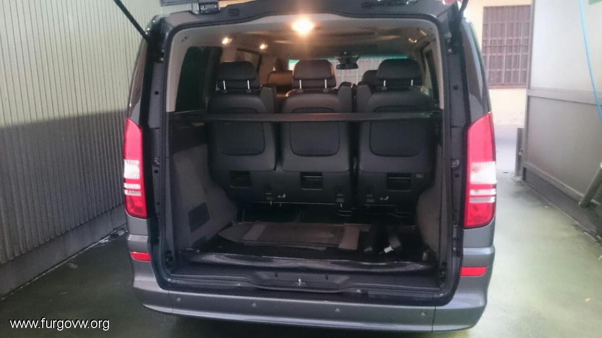

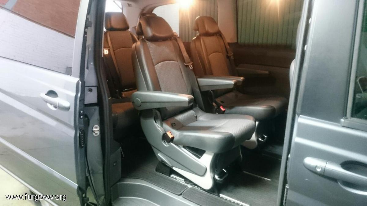

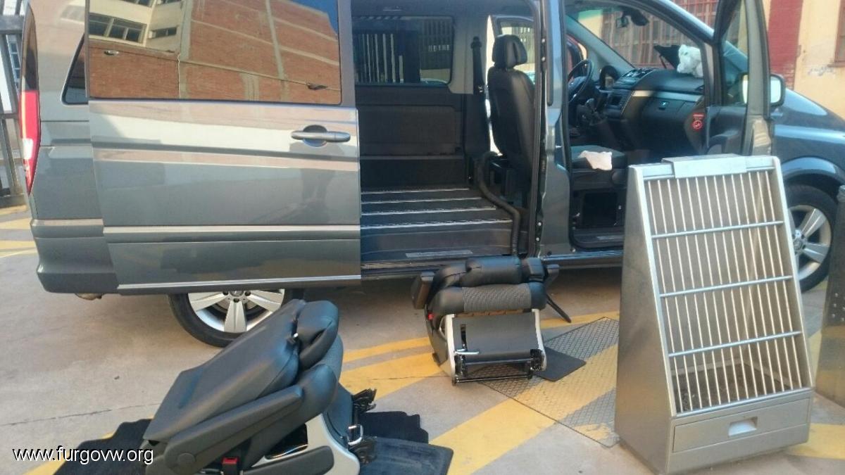

Tema sillones... 2+2+3. El la tenia 2+3+2 pero a mi me gusta mas 2+2+3. Asi que al segundo día de tenerla le saque todos los sillones, aproveche para limpiarla aun mas de lo que ya la tenia el otro propietario y cambie la distribución de los sillones. La de 3 es como tu dices... 2+1.  Esta semana he sacado un sillón de la segunda fila y la he dejado con 6 plazas ya que para nada voy a utilizar los 7 sillones y así la parte del medio o zona comedor como se suele decir es mas amplia.
Pongo unas fotos par que veais el interior.
Para correr hacia atras los 3 sillones, tuve que desmontar los apoyabrazos.
Tema amortiguación... he visto muchísimos hilos e incluso he hablado con algun forero sobre el tema Eibach por si algun día le cambiara la suspensión, pero de momento lo he descartado. He visto algunas fotos de algunas Vianos con la medición con un metro puesto en el suelo y tomando como punto de referencia la chapa del paso de rueda y no coincide con la elebación de la mía. Me informe hace unos días en Mercedes y me dijeron que un par de años antes de sacar las nuevas Clase V se cambiaron suspensiones y muelles, siendo estas 1cm mas bajos tanto delante como detrás y mas duras. La mía mide el paso de rueda en la parte delantera 4,7cm del neumático a la chapa, o 74,7 desde el suelo a la chapa... y en la trasera 5,7cm de paso de rueda o 75,7cm del suelo.
Las fotos que he visto de algunas mediciones de otras Vianos mas antiguas, eran de 76,5 delante y hasta 77,5 detrás. Si la mía estuviera así tendria clarísimo que la bajaria de suspensión, porque esteticamente tampoco me gustaría. Ahora mismo la veo bien y me da miedo bajarla y que luego me roce en según que sitios al bajar rampas de garaje o en caminos forestales.
En cuanto a la dureza, tampoco la veo muy blanda la verdad. Posiblemente sea verdad que endurecieron amortiguadores. Si investigo un poco, mirare que modelo exactamente llevo montado.

""Para correr hacia atras los 3 sillones, tuve que desmontar los apoyabrazos""
Esto no lo he entendido, los apoyabrazos de los laterales de la furgo?
Yo tengo el asiento cama, la mía es el modelo fun, y se corre bien hasta atrás. Cuando la compre tuve muchas dudas entre la fun y la trend. Hoy sigo teniendo dudas  :roll: pero reconozco que me viene bien la cama mas baja para poder hacer una litera atrás.

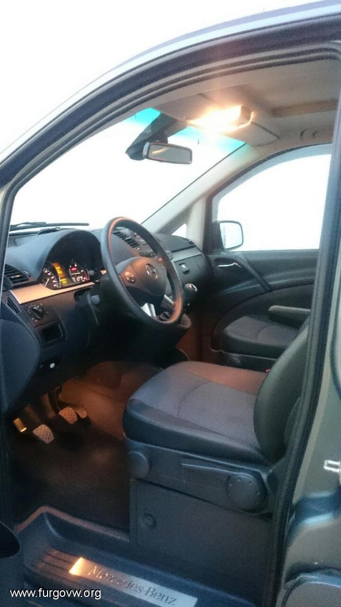

Otra cosa que puse fueron los apoyabrazos en el asiento del conductor y acompañante, no veas que diferencia, mucho mas cómodo para viajar

La fila de tres sillones que es 2+1 de la trend, cuando estan puestos en la segunda fila, en los sillones que pegan a las ventanas se pueden poner los apoyabrazos, ya que la parte media de la furgo es un poco mas amplia por el tema moldura de los laterales, pero si los pasar a la tercera fila hay que desmontar los apoyabrazos porque en la parte trasera las mismas molduras de los laterales, donde estan los altavoces, ya hacen de apoyabrazos... si le dejas los apoyabrazos hacen tope en las molduras y no se pueden deslizar hacia su posición. Para quitar estos apoyabrazos hay que sacar las tapetas laterales de plástico y con una lleva del 13 fija o de tubo. En la foto que sale mi furgo con el portón trasero abierto, da la casualidad que están los apoyabrazos ahí porque los acababa de sacar en ese momento. jejeje.
En las plazas delanteras si que los lleva también y como dices tu, van muy bien!! se va como un marqués con los apoyabrazos jajajaja

Los repabrazos que has quitado no los tires, aprovéchalos y se lo pones al copiloto, que son los mismos.
Sólo tendrás que hacerte con la pieza que se pone al chasis del asiento, no recuerdo cuanto valía, pero no era cara y es fácil de poner.
Deivid Jarram
Hola Zofronio! Te refieres a ponerlos en el lado de las ventanas del copiloto y conductor? En el interior ya los lleva puestos. Si es en los laterales de las ventanas, la verdad que no se me había ocurrido y es una buena idea porque hay otros modelos que lo llevan en ambos lados ;)
Y esa pieza que se pone en el chasis del sillón, se compra en el  concesionario mercedes?
ZOFRONIO
Si a todo, en las fotos no se aprecia a si el copiloto tenía reposa brazos, por eso lo decía.
La pieza se consigue en el concesionario, pero asegúrate que no la tienes, palpa el asiento a la altura del reposa brazos por si ya te viene preintalado es como un cuadradillo de 15x15.
