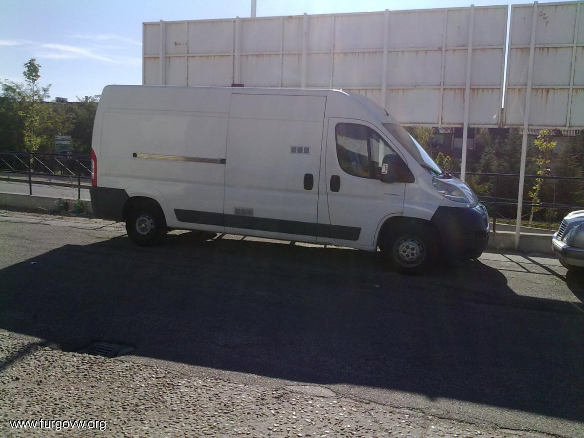

En un principio,buscaba algo mas grande de lo que tenia, una IVECO CORTA
Y ya habia visto algunas DUCATO de las modernas,asi es que me lie la manta a la cabeza y me puse a buscar,queria algo asi
Iba a ser dificil.....pero con ganas,creo que todo se puede conseguir.

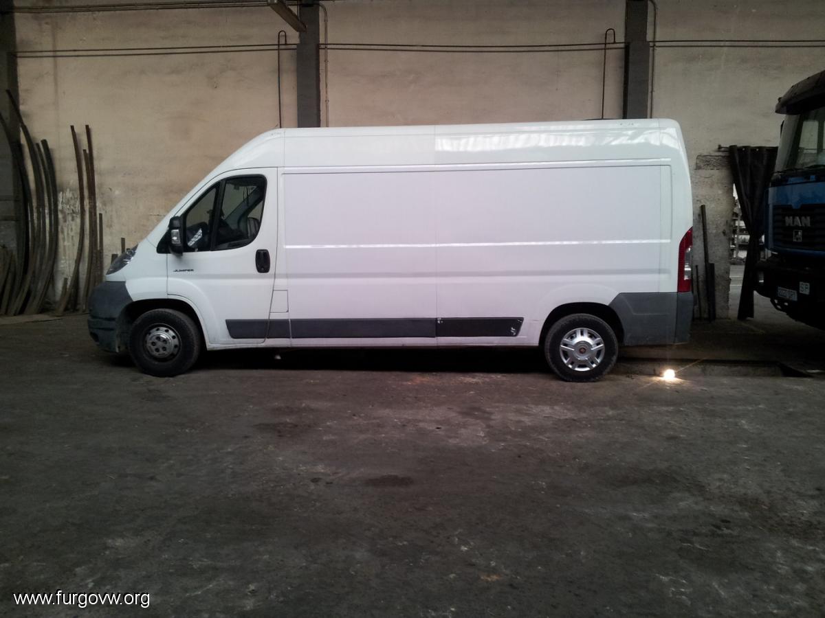

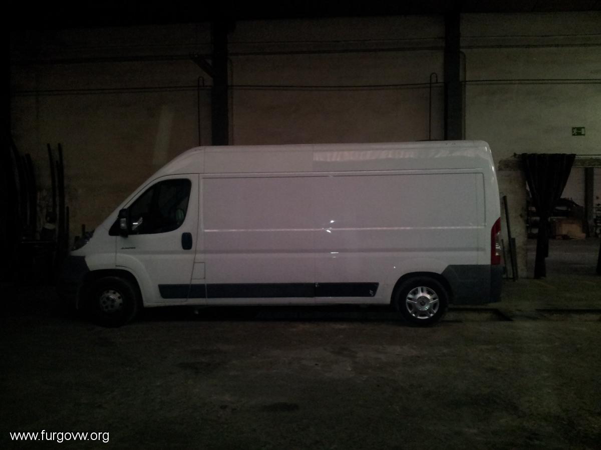

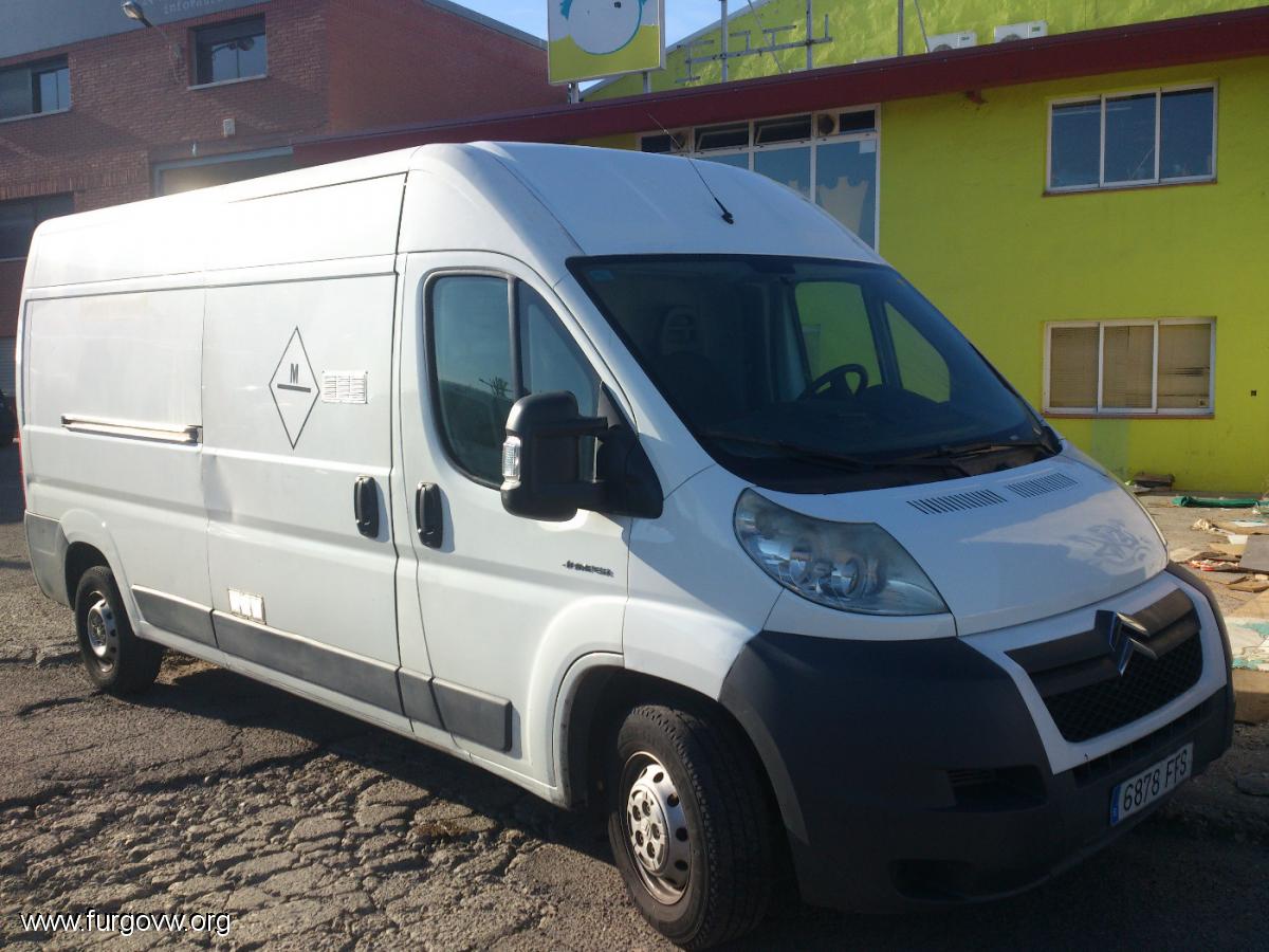

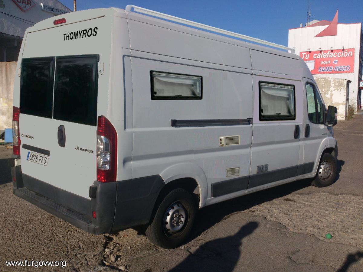

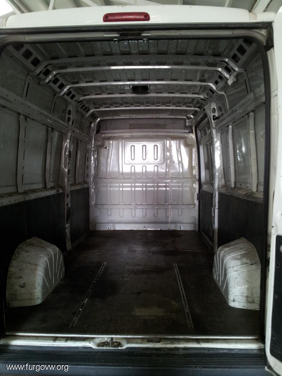

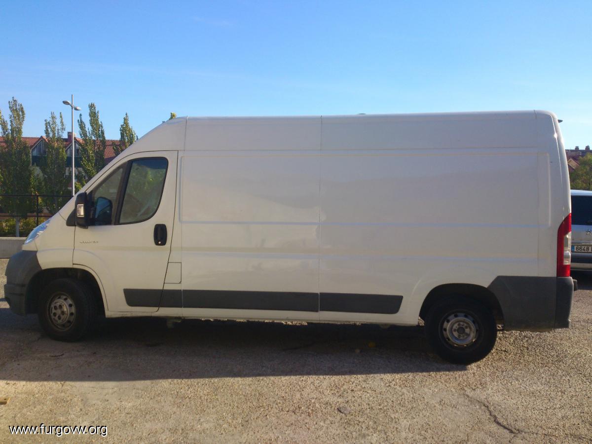

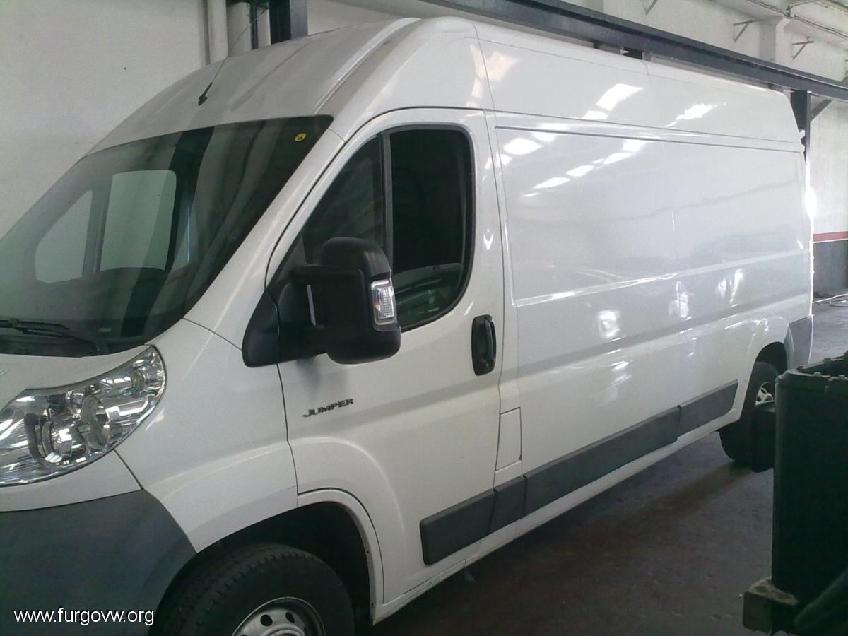

Encontre esta JUMPER L3H2 en Valladolid
justo lo que queria,
y ya me la imaginaba
lo que hace el PHOTOSHOP........
Y manos a la obra.

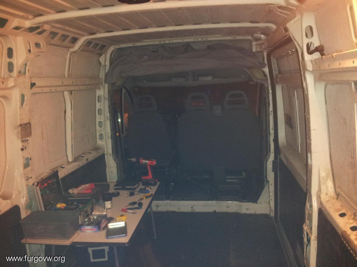

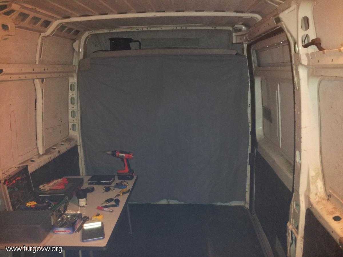

empece desmontando el separador de carga,fue nada mas llegar a mi casa,a las 10 de la noche,y sin cenar,ya tenia ganas de verla sin el...... .baba .baba
Esa noche,ya dormi mas tranquilo.

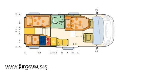

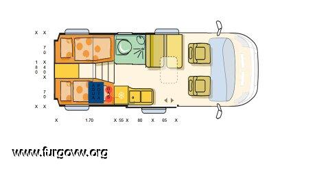

Como anteriormente habia preparado, y como no, copiado ideas de de otras furgos,me decidi en empzar a montarla asi:
y si habia algun invitalo,"QUE LOS HA HABIDO",que no durmiera en la calle.

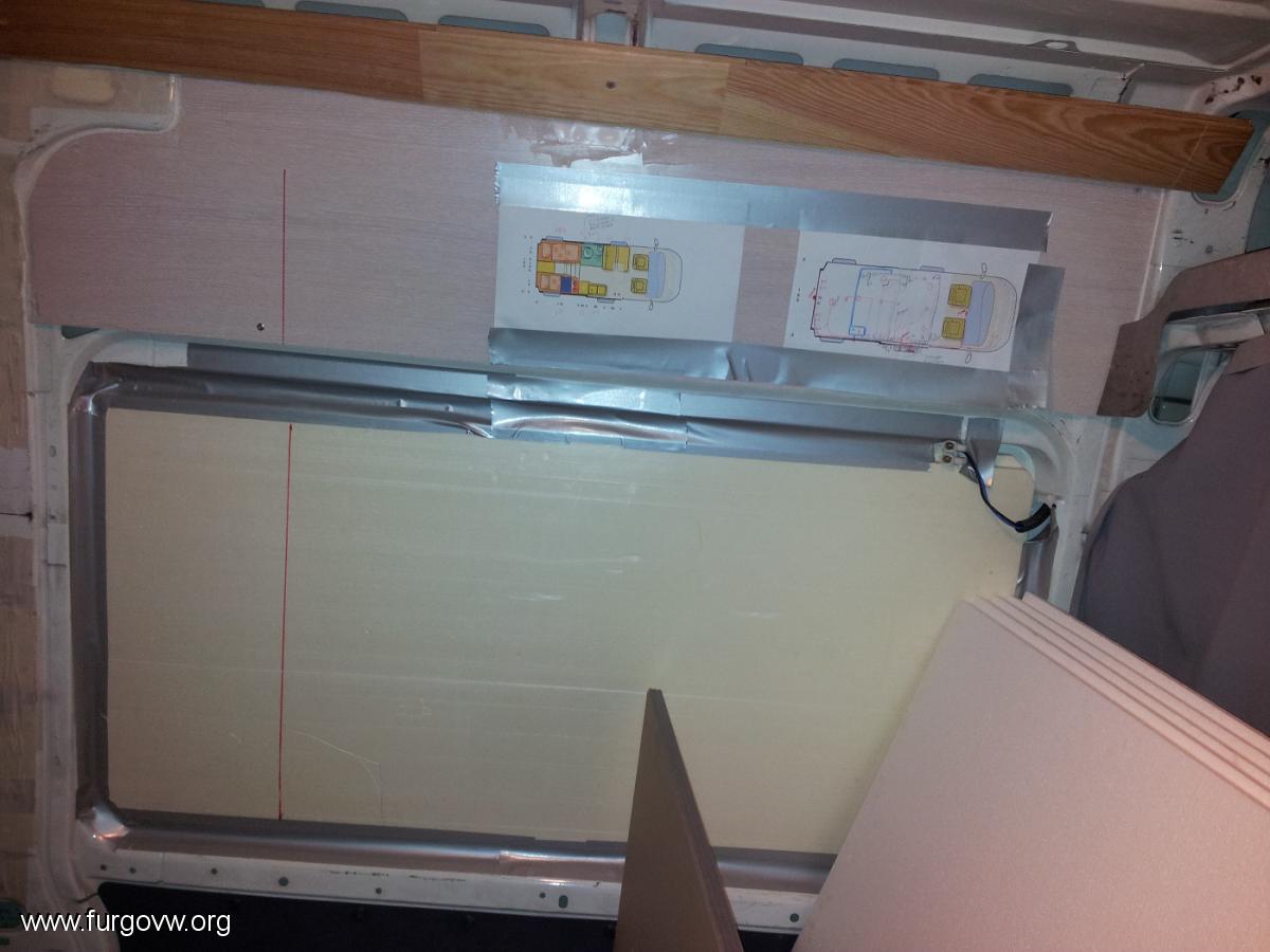

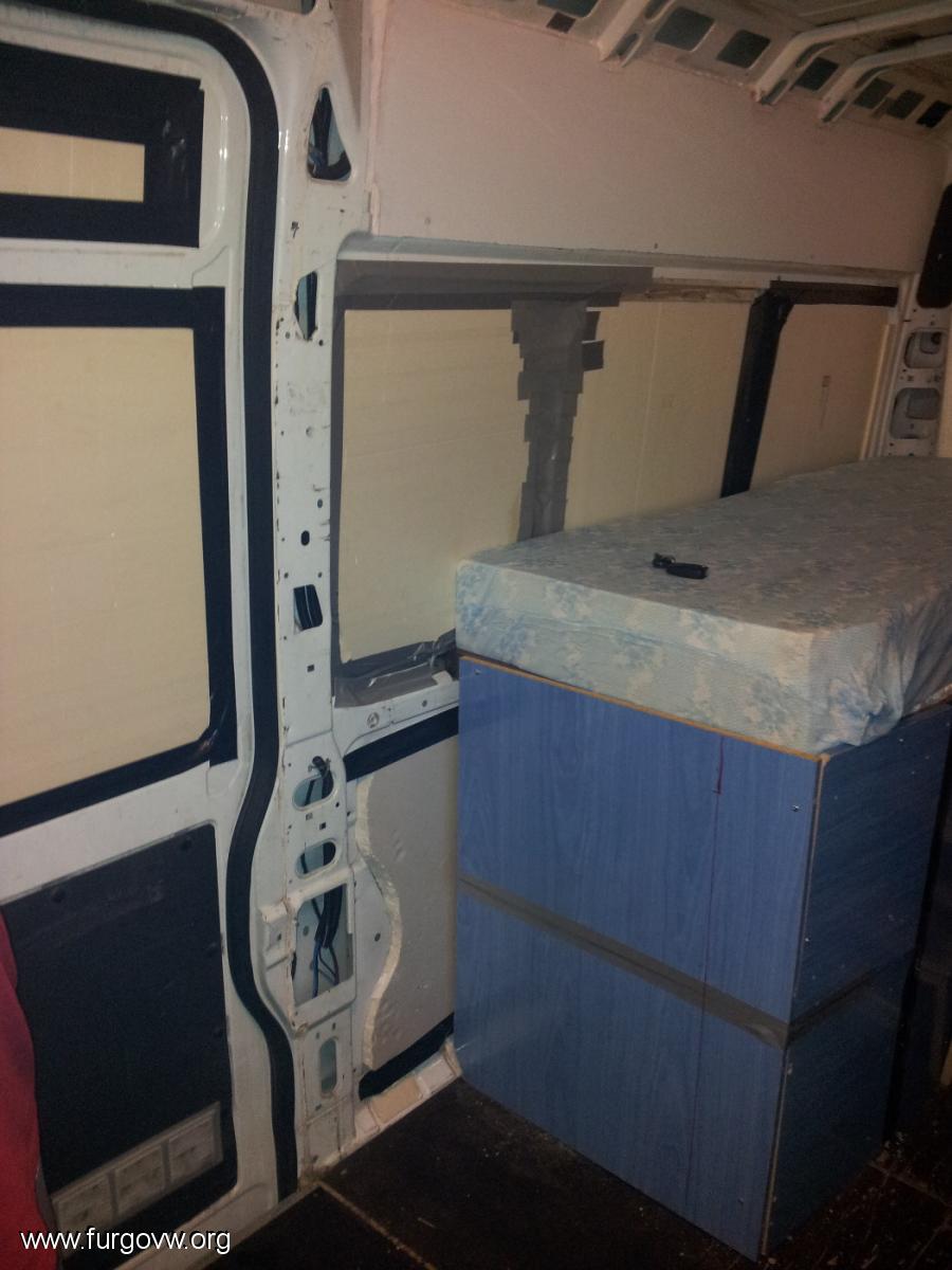

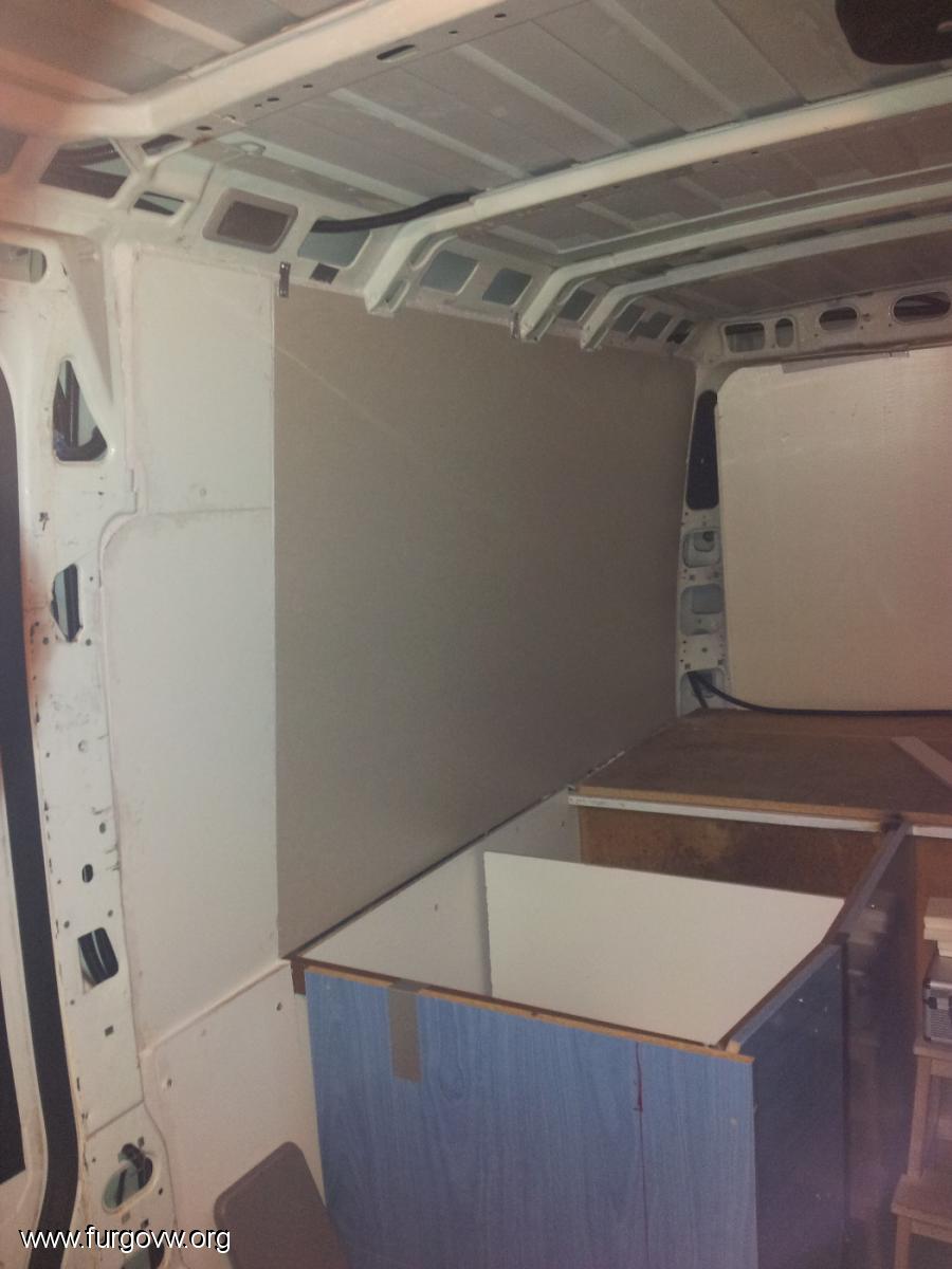

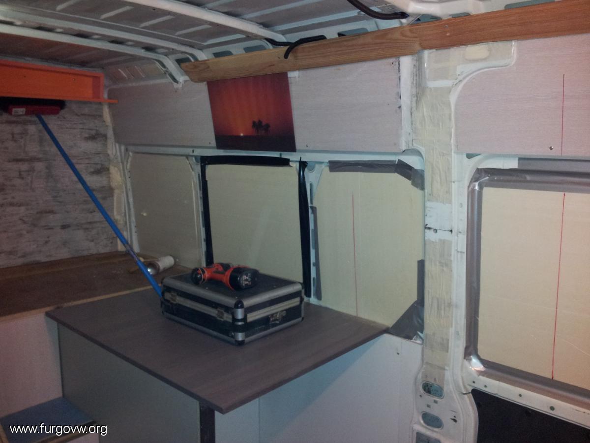

Seguidamente y sin descanso, (NO PODIA NI DORMIR) aisle todas las paredes con polipropileno espandido de 4cm.
Y conforme iba poniendo paneles y cerrando paredes,ya empezaba ha verse algo...

Monte la bateria auxiliar dentro del capitone, luego verais mejor como quedo
Mas paredes

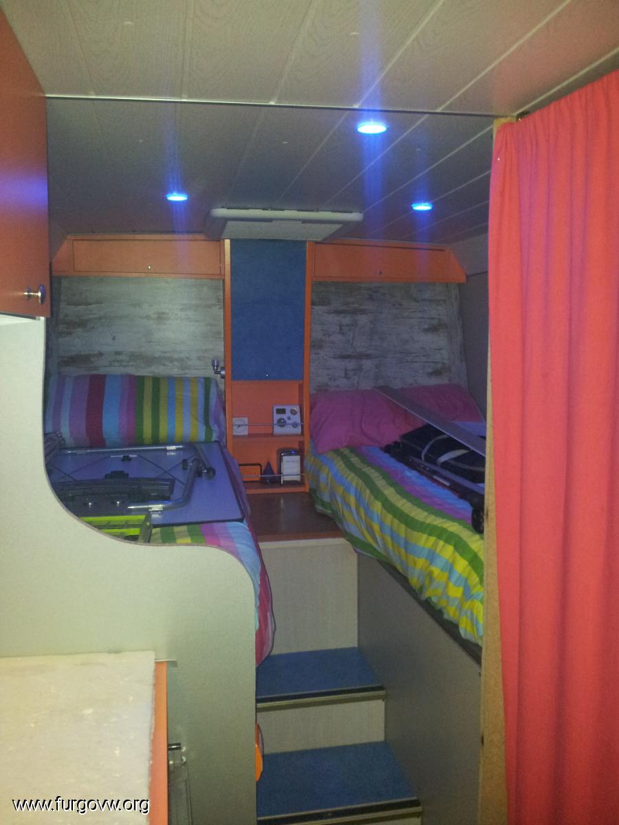

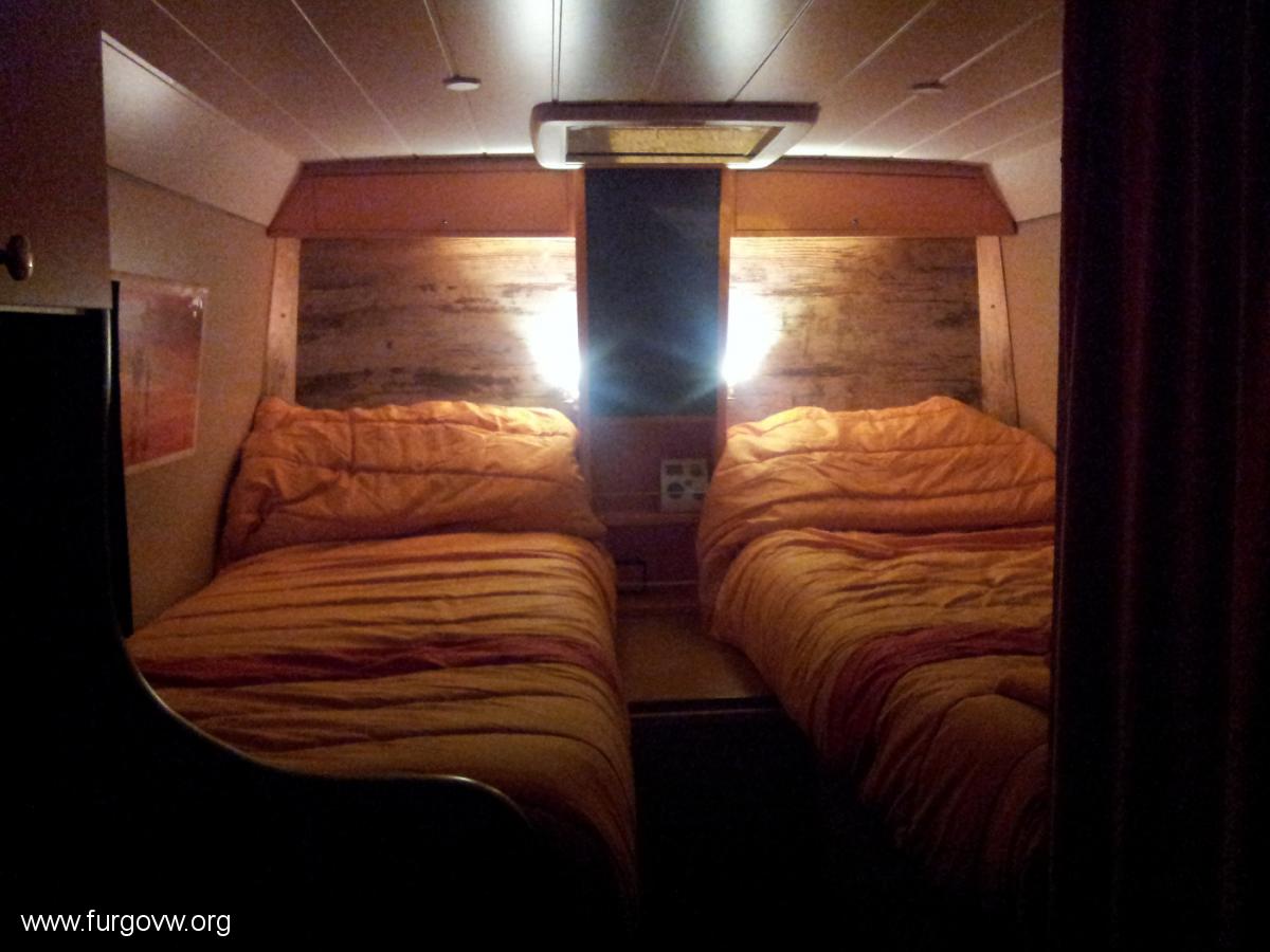

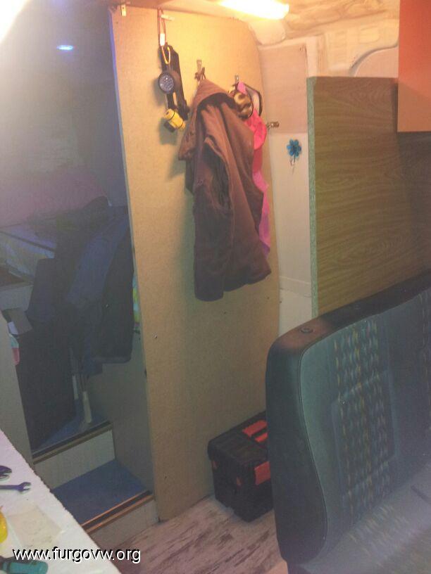

Asi quedaria el cabecero de las camas
Los escalones,son la coña,imaginaros todo lo que cabe hay dentro.

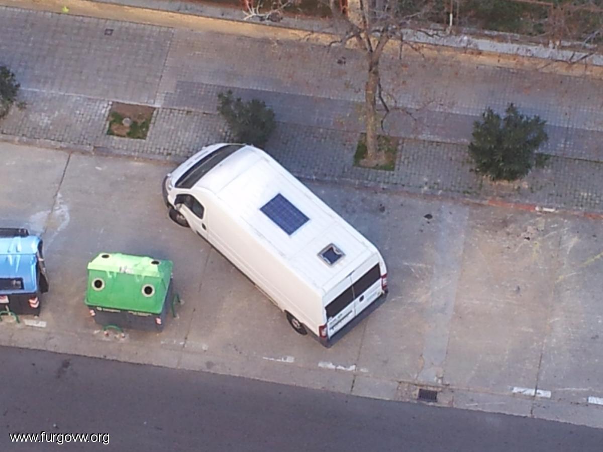

Otro finde currando,claraboya del dormitorio y placa solar 100w

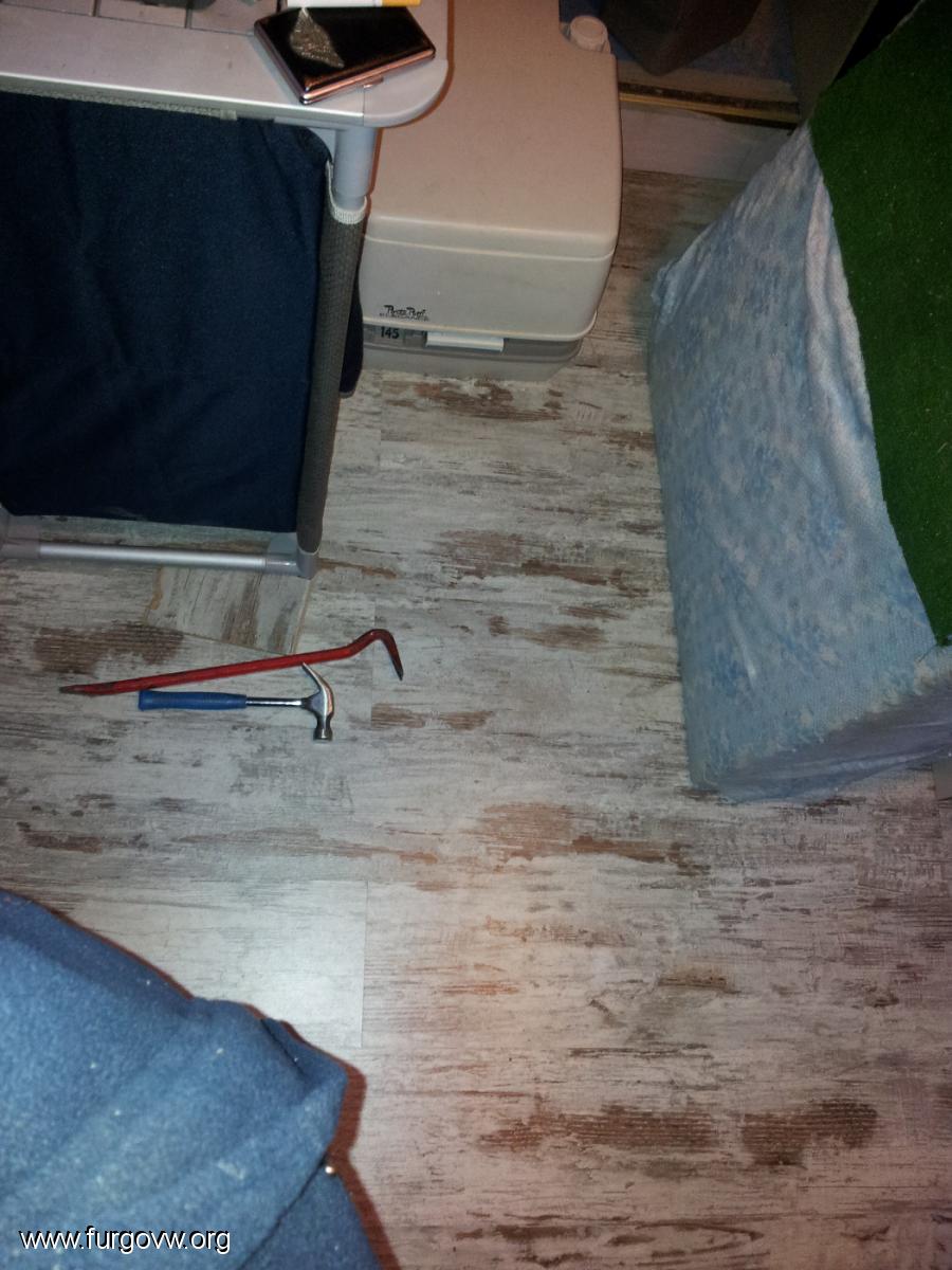

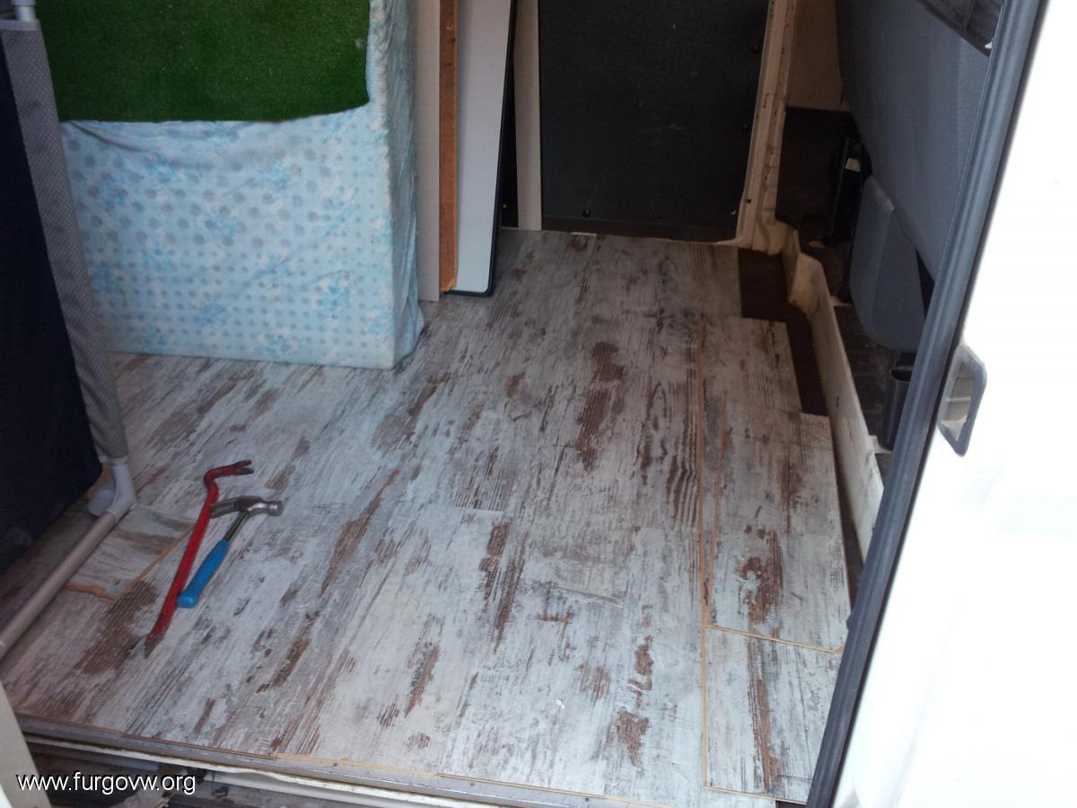

Como tenia pendiente, el tema del frio, empece con el suelo.
La furgo venia con suelo de este de planchas de suelo finlandés, o estratificado, osea bastante duro,le coloque aislante fino y parquet.
Es el que emplee en el cabecero de la cama.

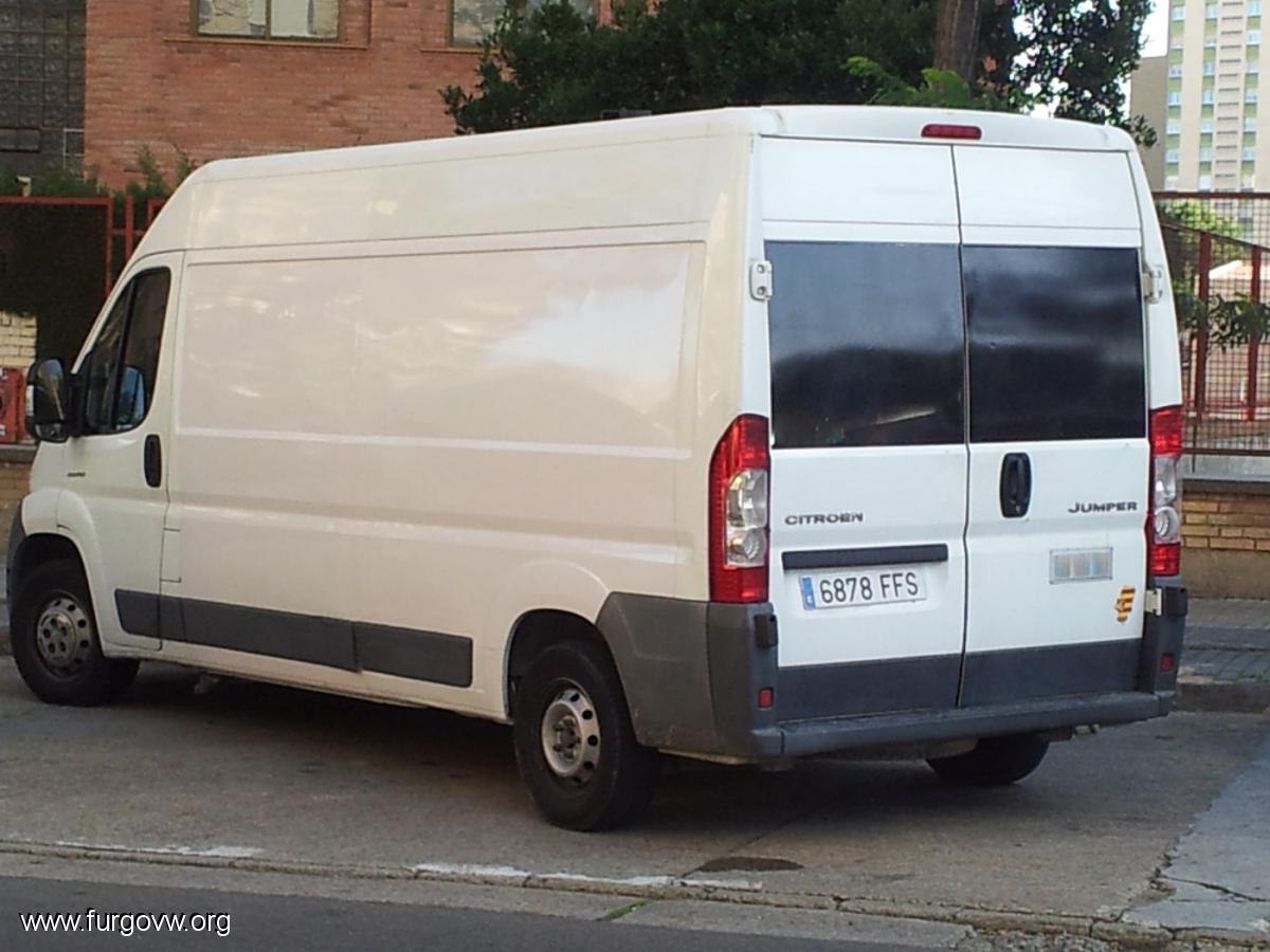

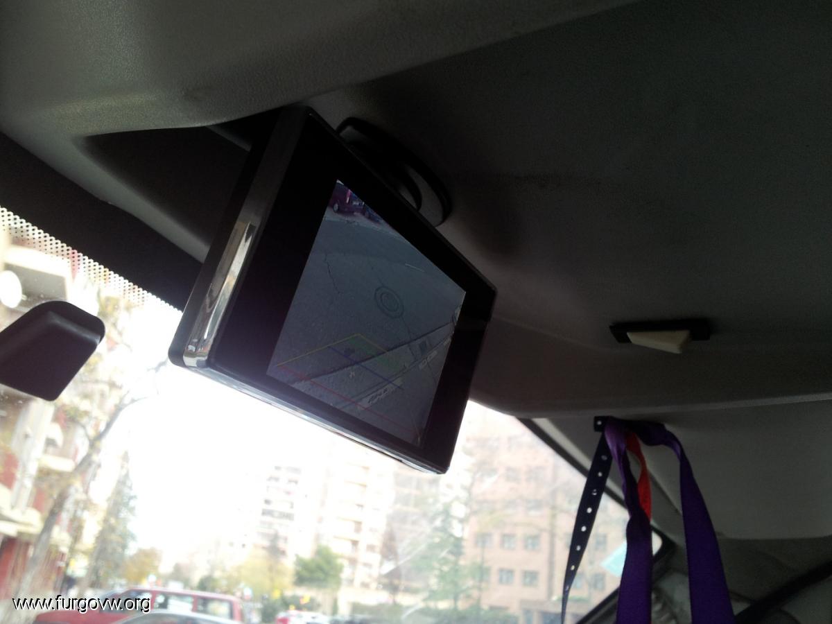

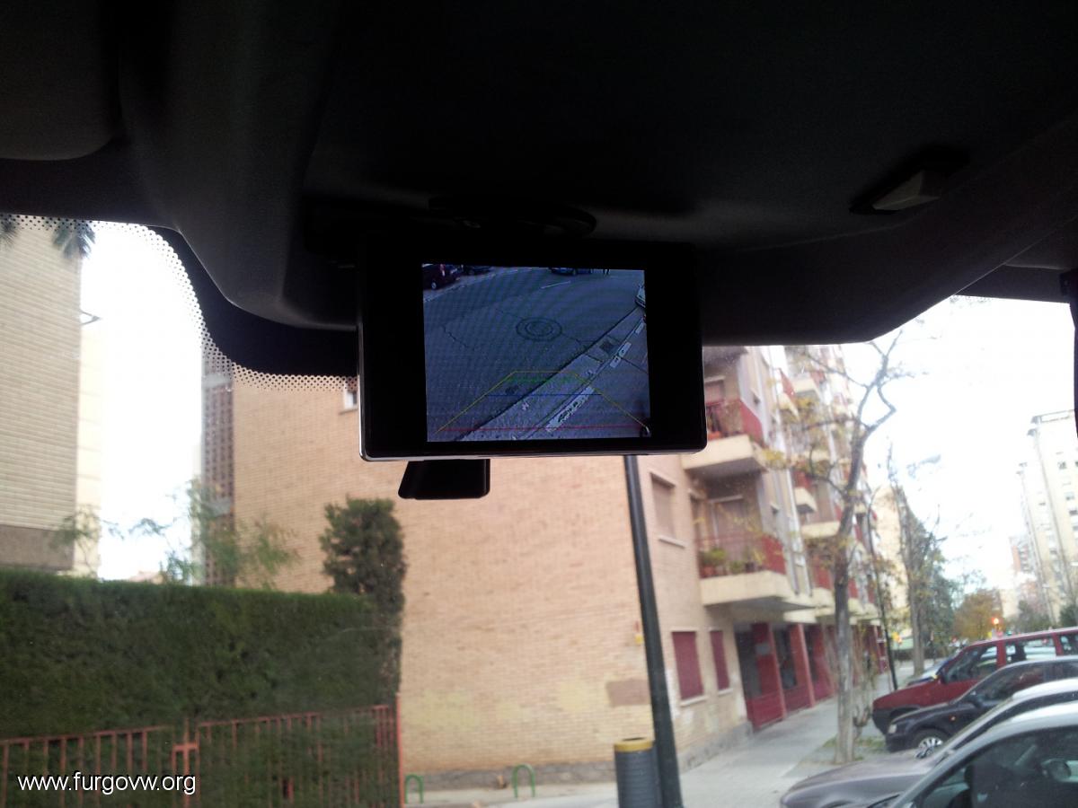

La camara de marcha atras y el monitor.

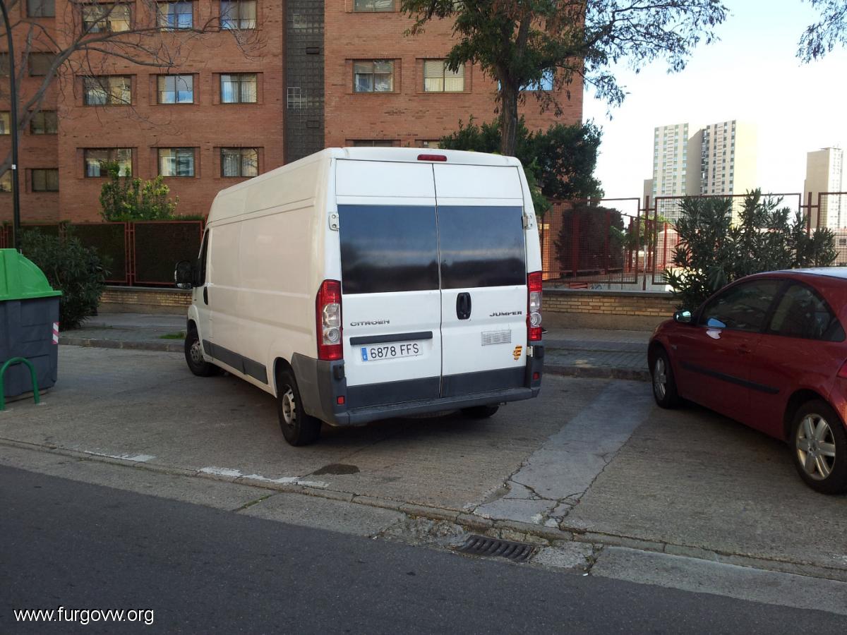

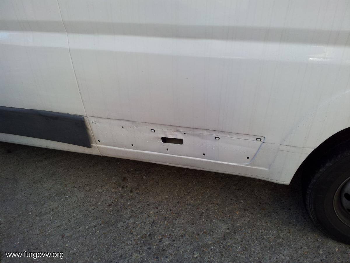

Mas adelante al instalar un navegador doble DIM, desmonte la camara,que cantaba mucho para los CACOS.

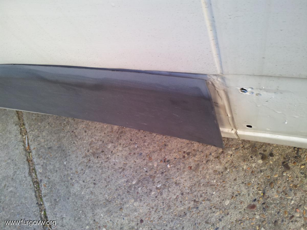

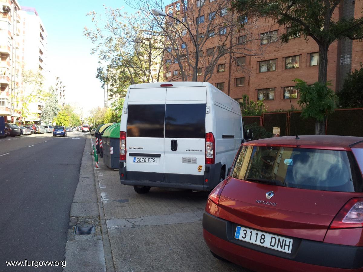

Que no estarian muy lejos,pues a los dos dias, amanecio la furgo asi.
se ve,que la arrancaron,pues aun quedaba algun teton de sujeccion.

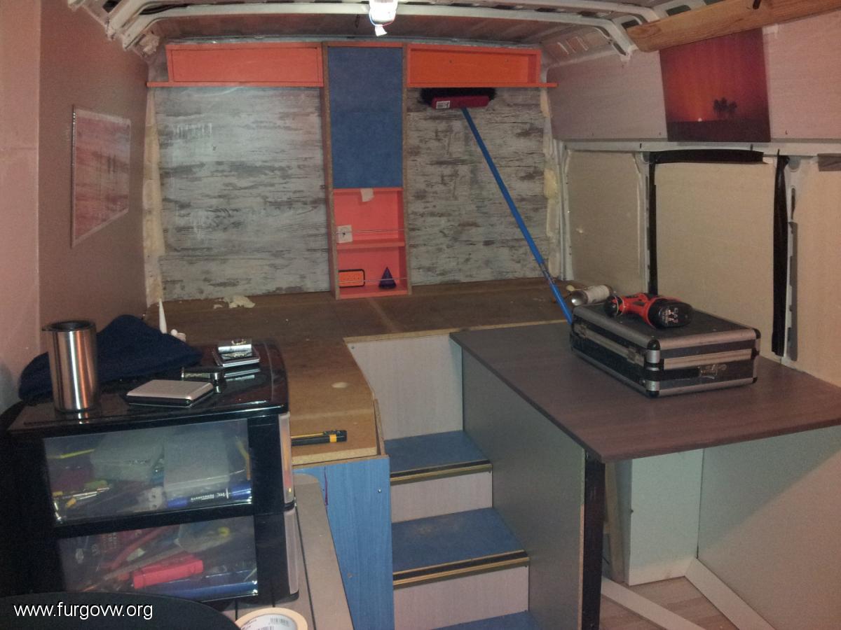

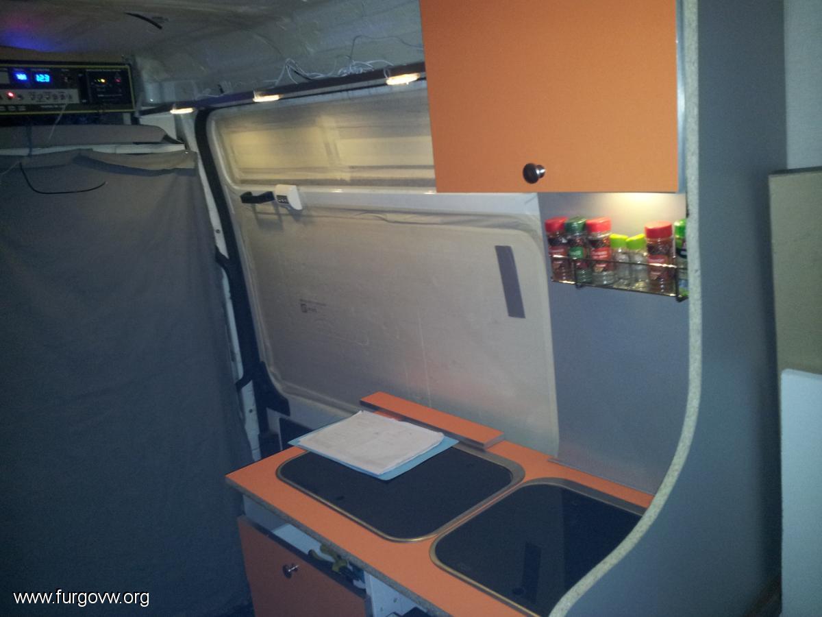

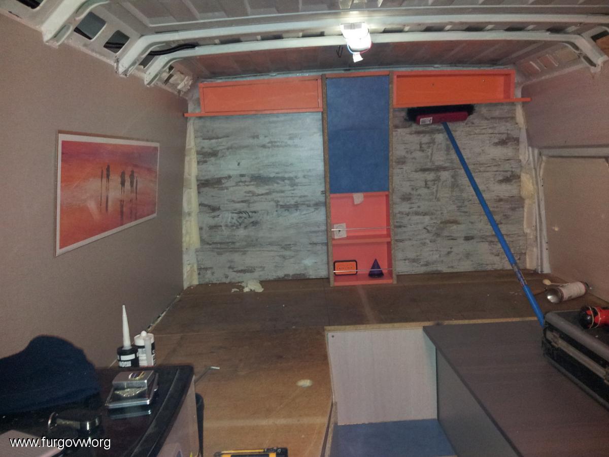

Bueno, seguimos.Este hueco, sera el WC,que fue casi lo ultimo que monte.

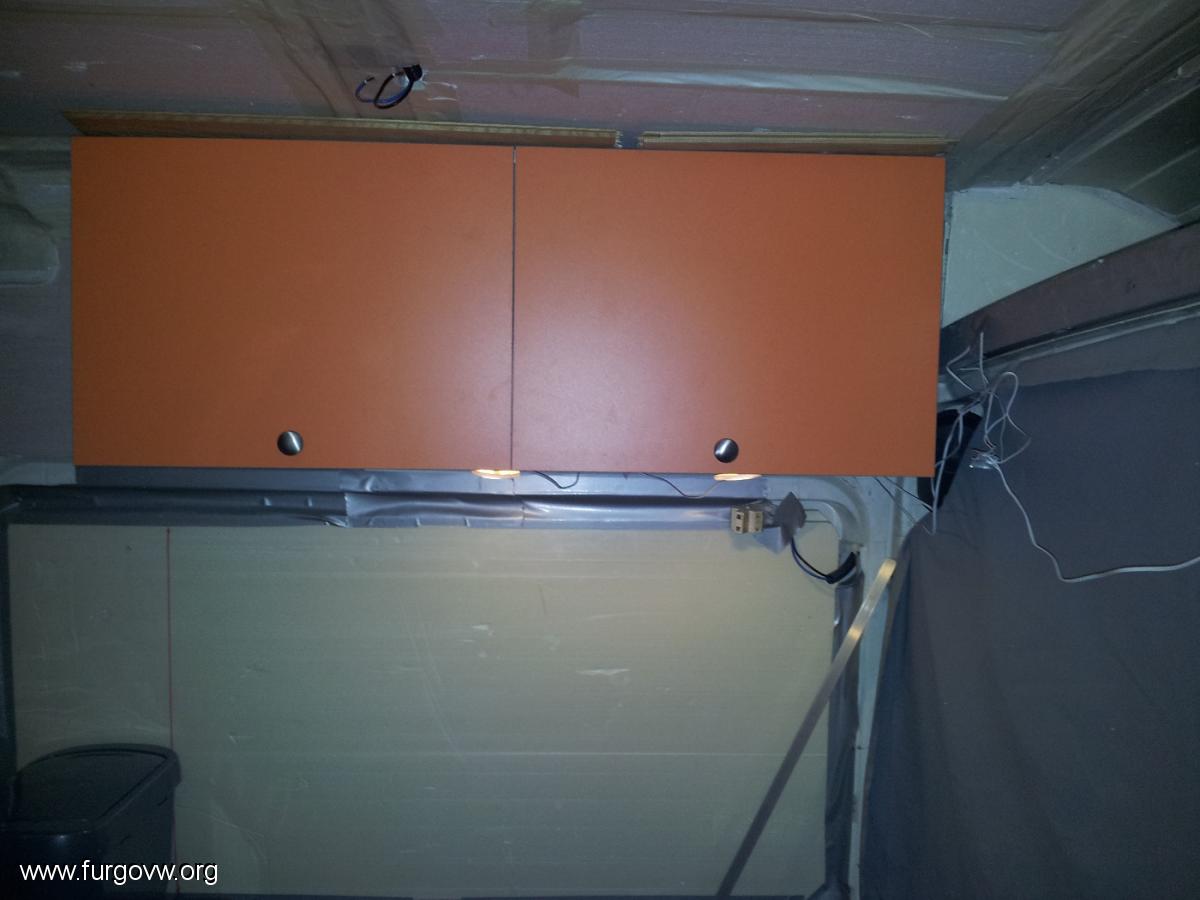

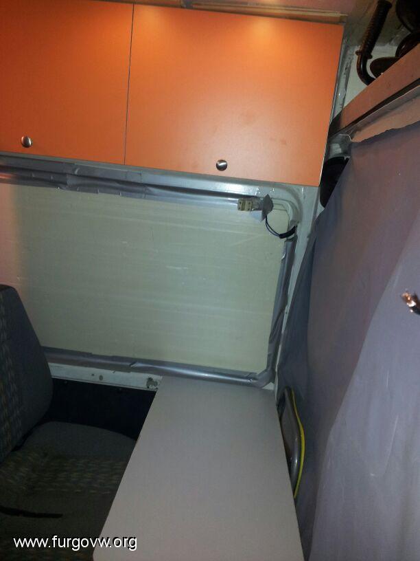

y ya empece con los armarios.
el asiento y la mesa,son provisionales......

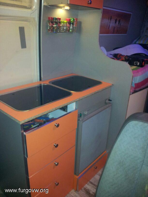

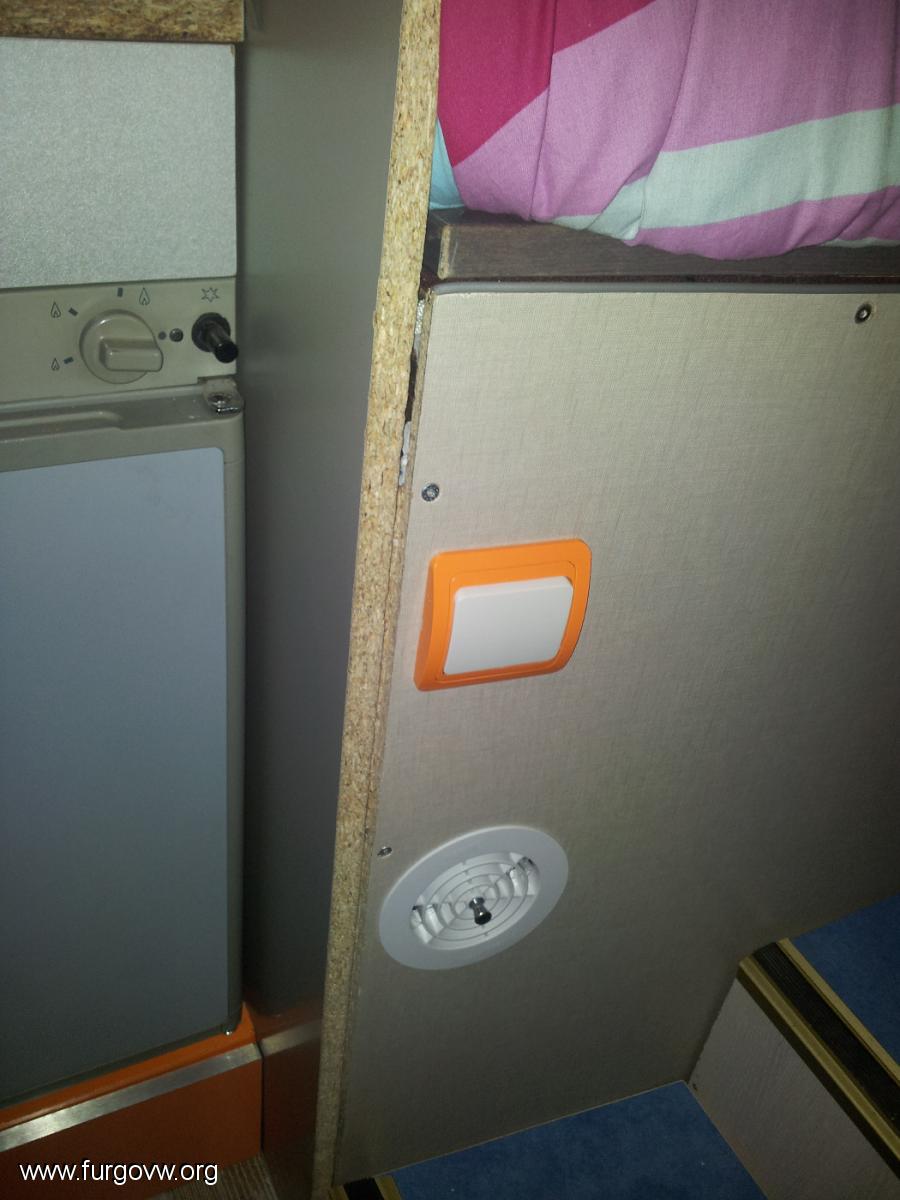

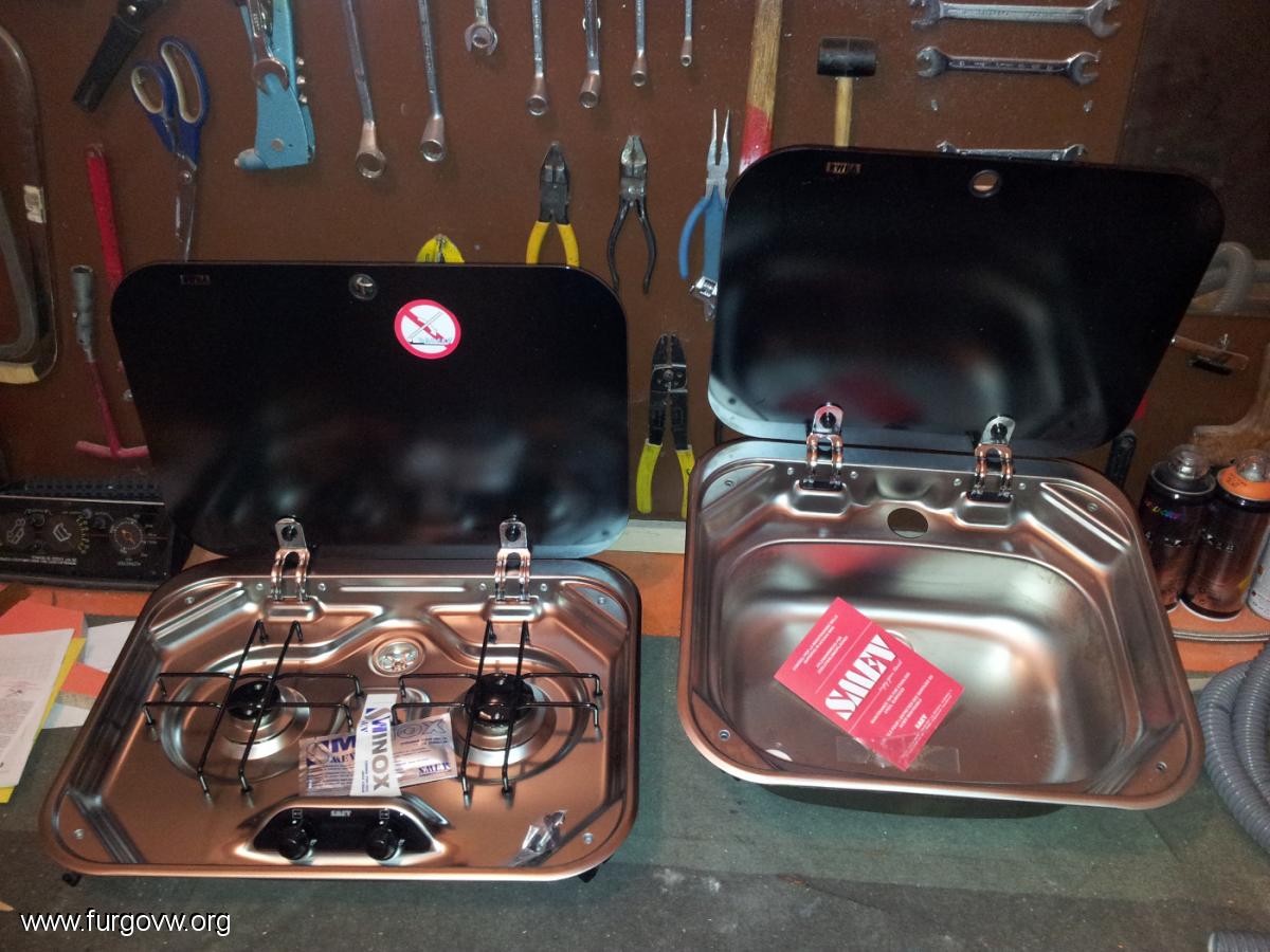

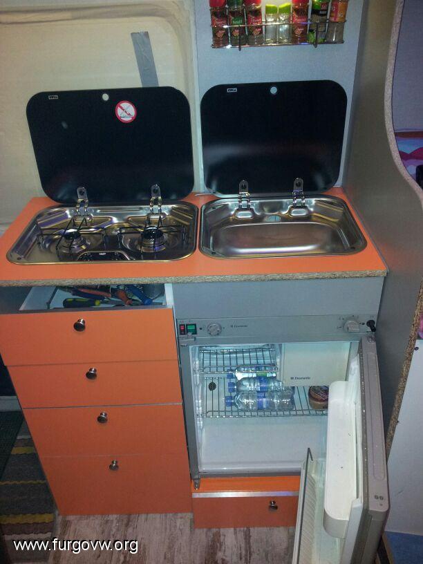

zona cocina,con nevera trivalente ,fregadero y cocina dos fuegos.
Como no me convencia la nevera,la cambie por una  a 220v,y tube que modificar cajoneras y demas.
Y asi quedo definitivamente.

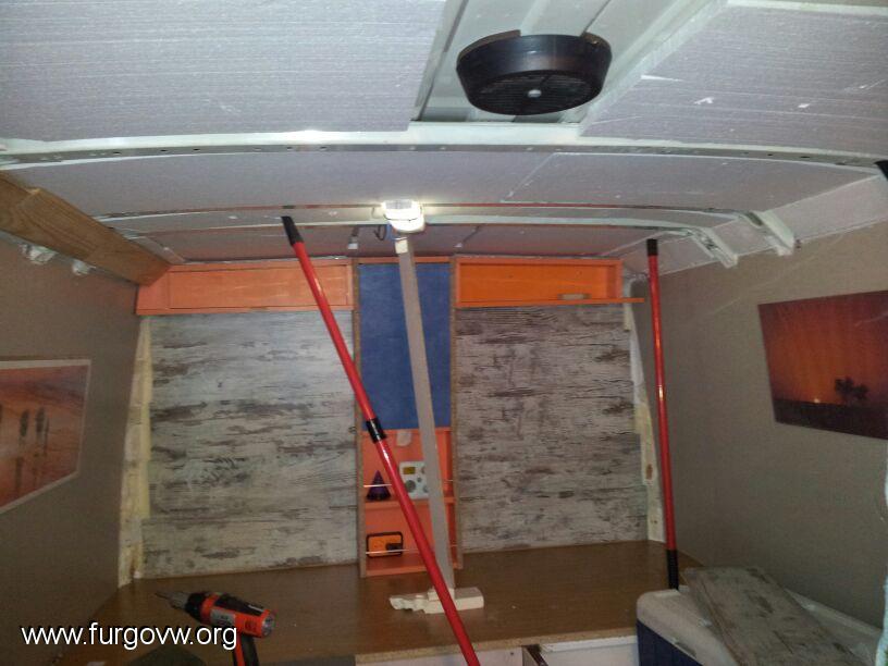

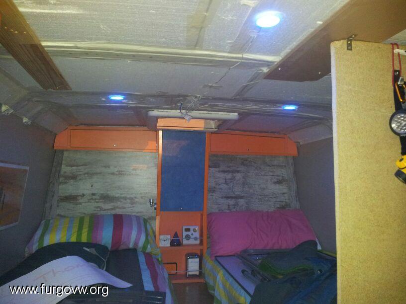

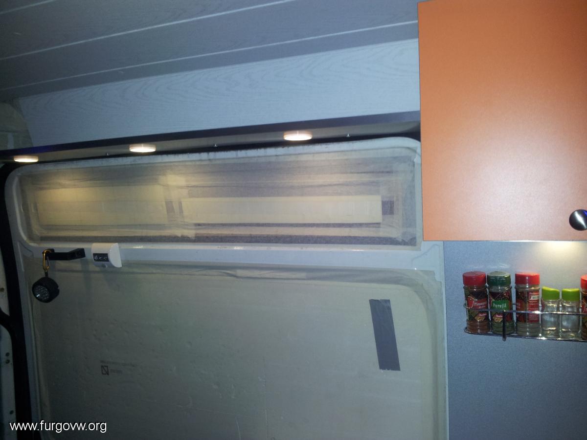

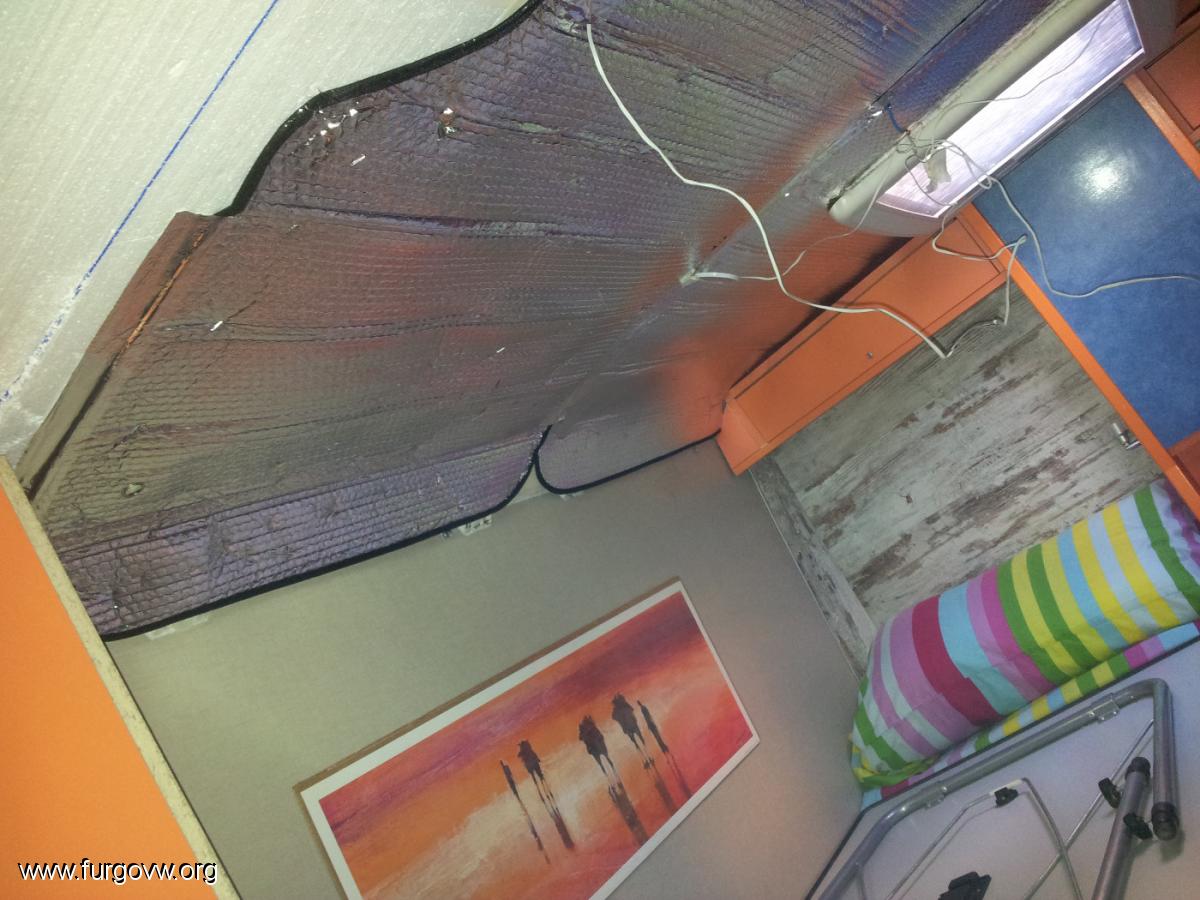

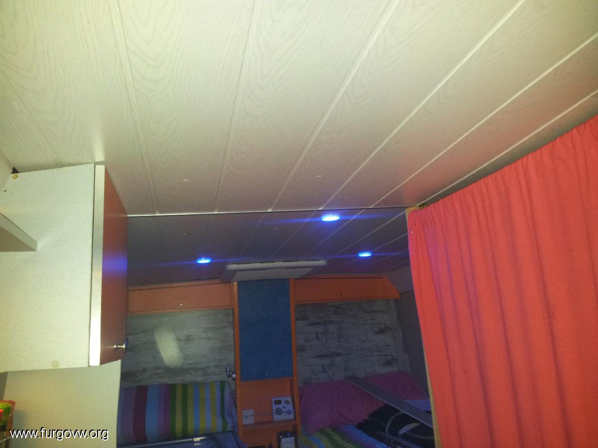

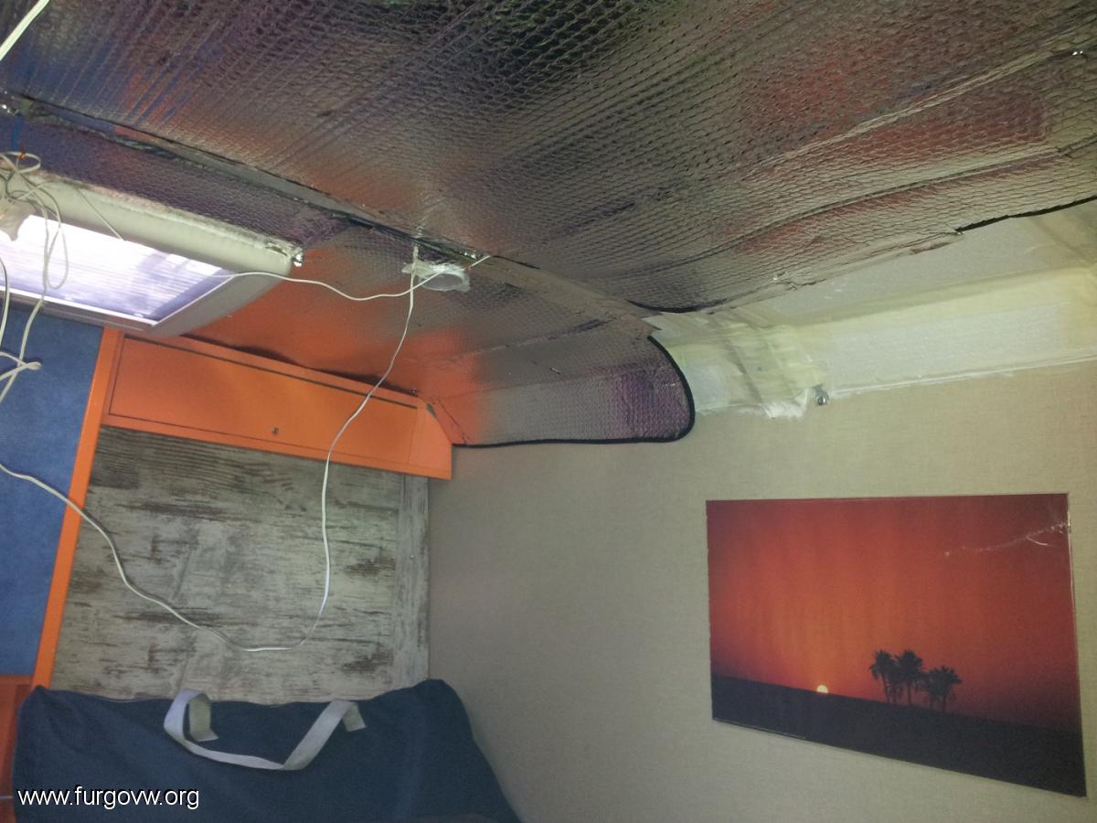

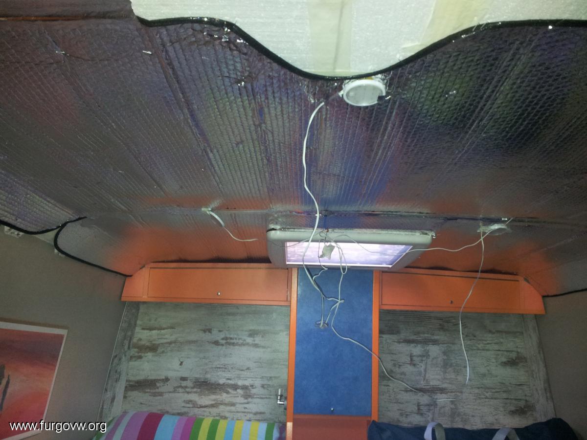

 A continuacion,segui con el techo:
Aislandolo con una capa de tela reflectante de dos caras.

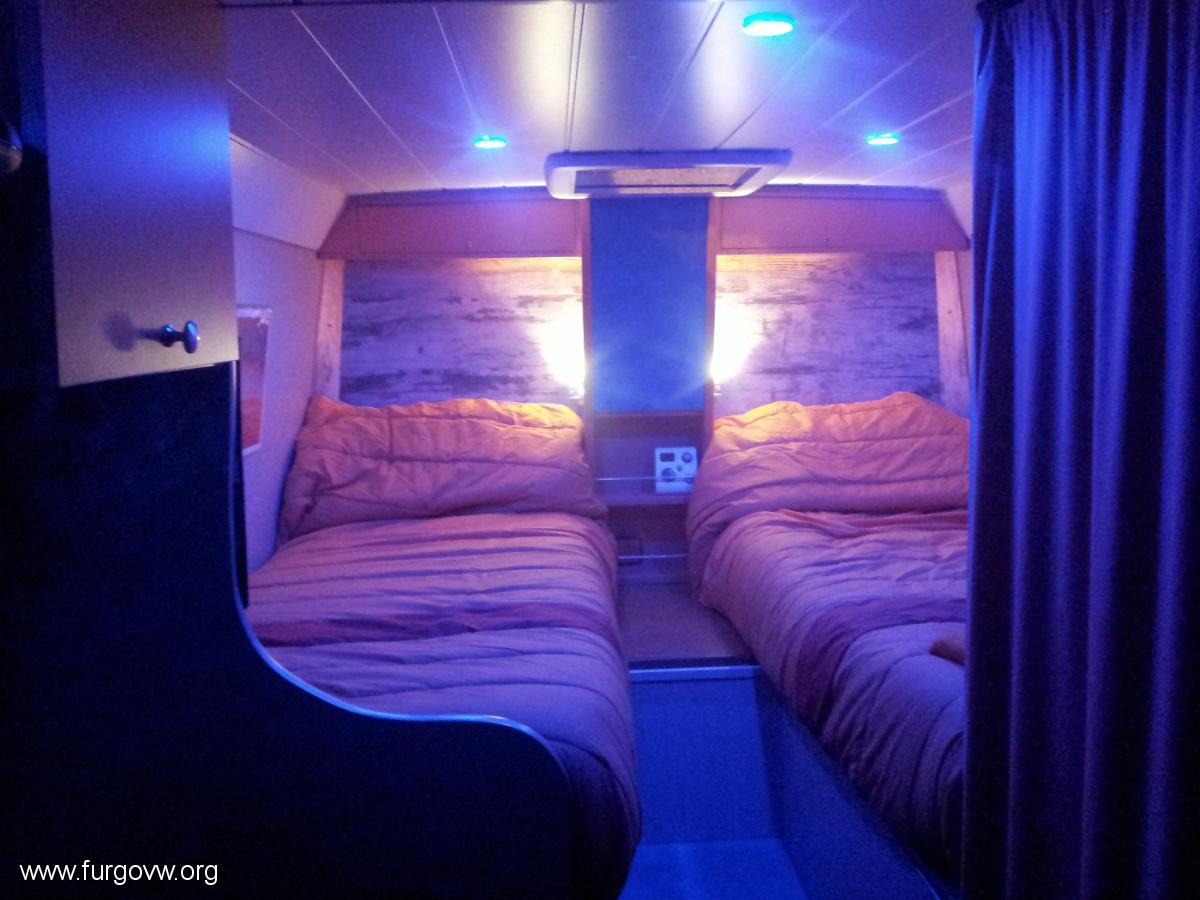

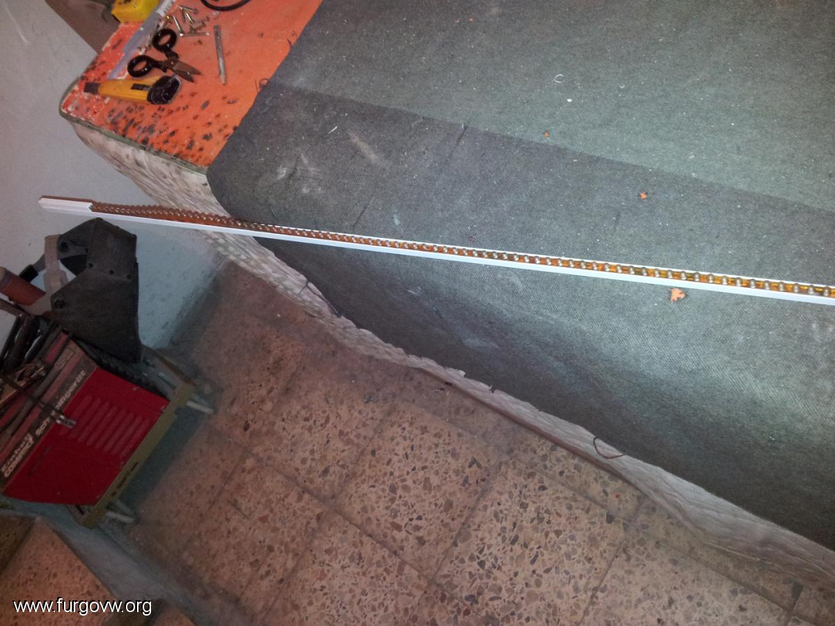

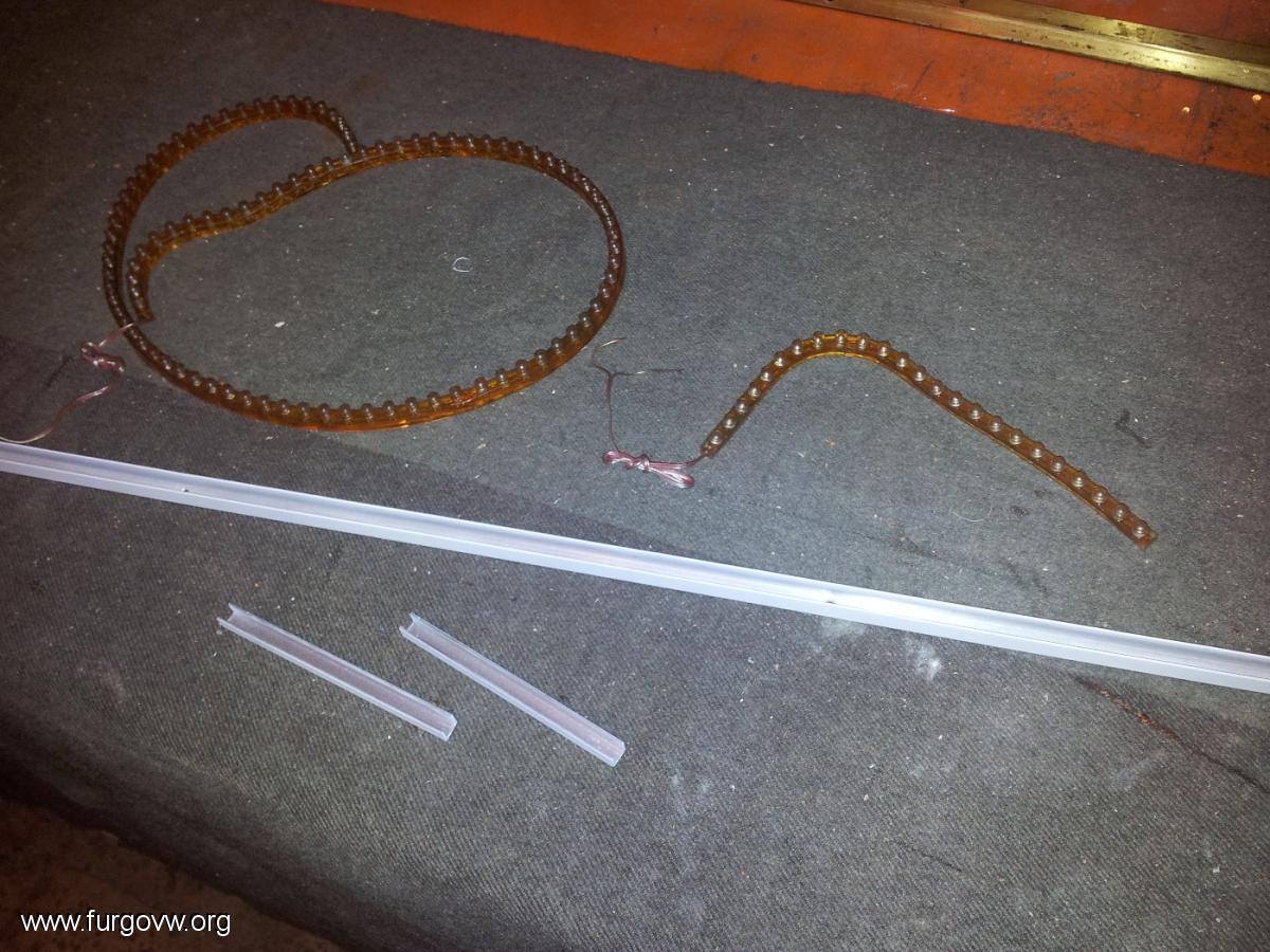

Y pasamos al acabado, ya con las luces:
con su interruptor independiente a la entrada del dormitorio.
Fijaros..........QUE BONITOOOOO
A que apetece.....

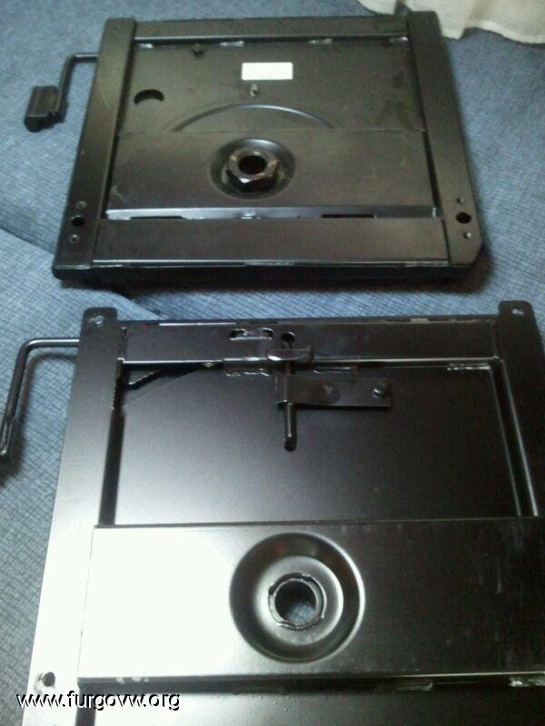

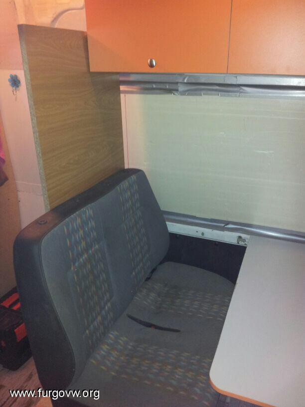

Los dedique a poner las plataformas giratorias a los asientos,
No habia dicho, que localice el asiento de piloto de otra JUMPER, y lo acople al de copiloto.

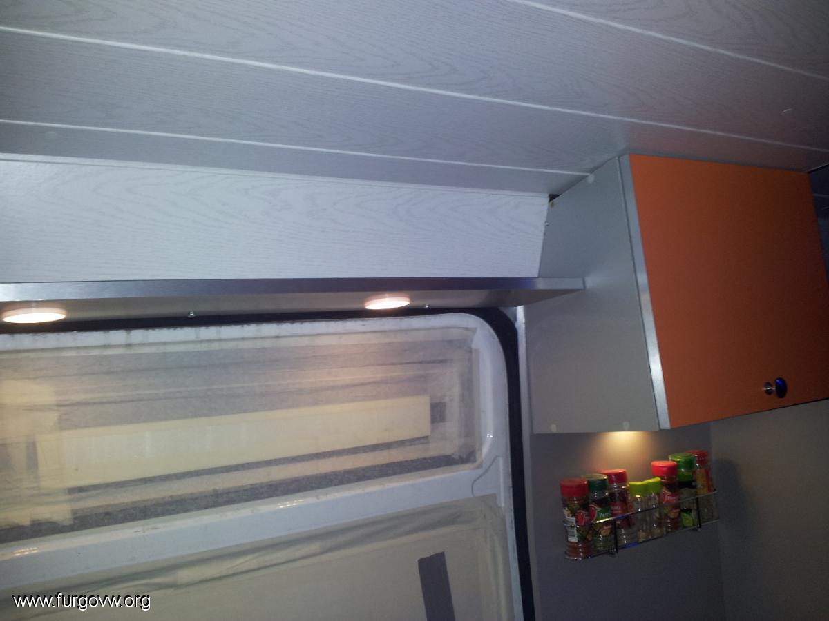

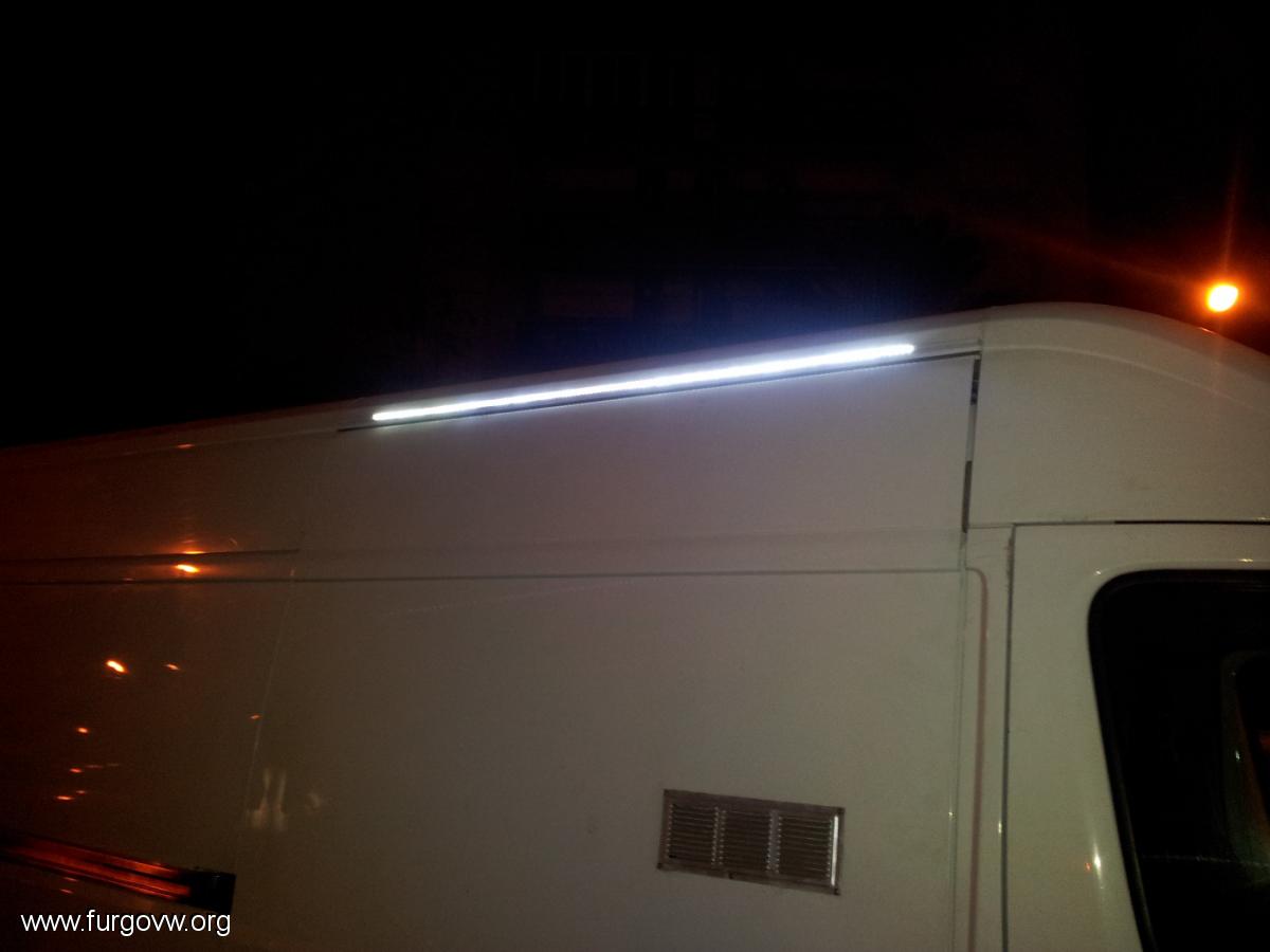

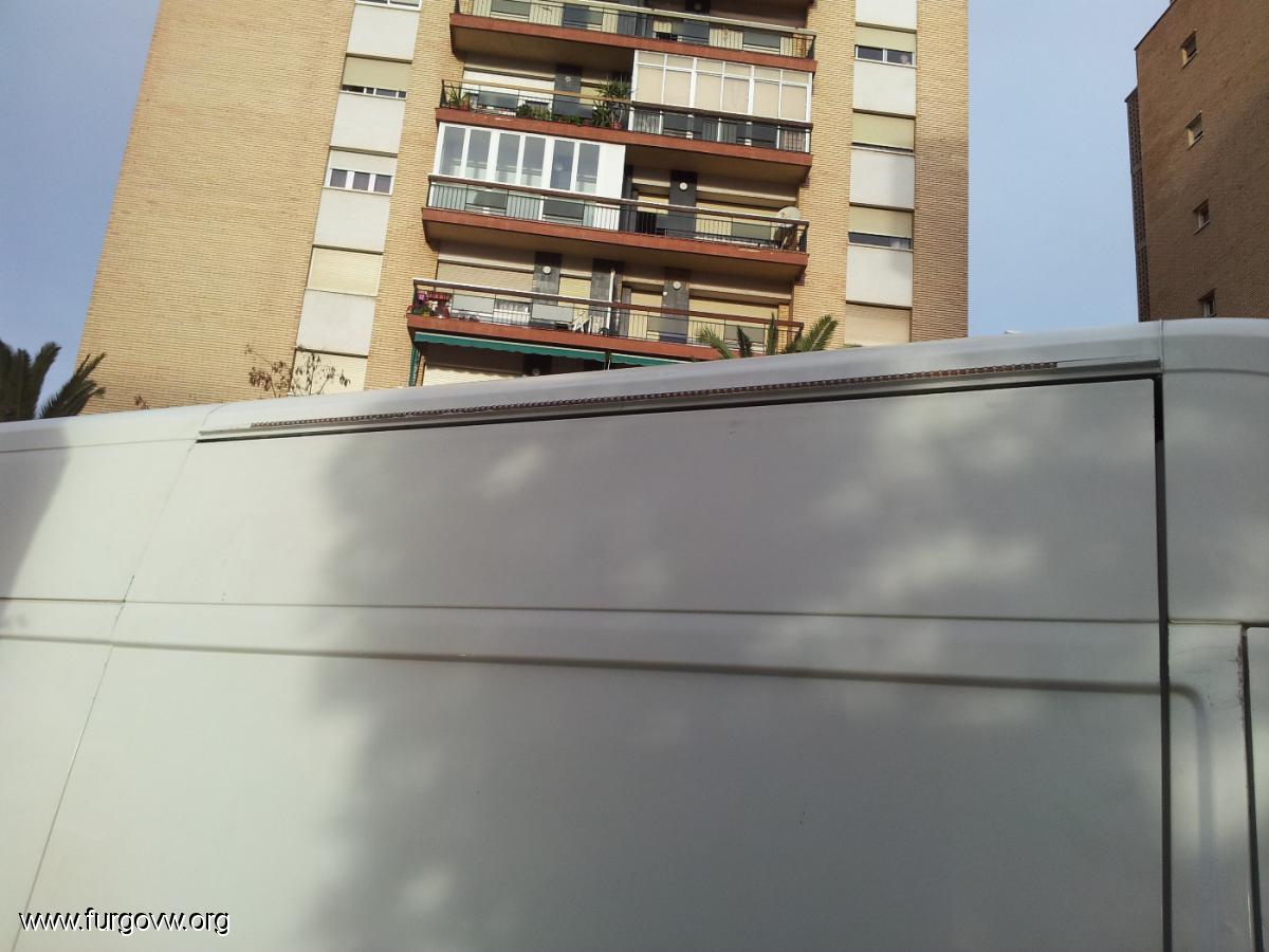

Y una luz exterior, encima de la puerta corredera.
DE DIA
DE NOCHE
Ademas hace de vierte aguas, porque cuando llueve, entraba toda por la puerta, otro defecto.

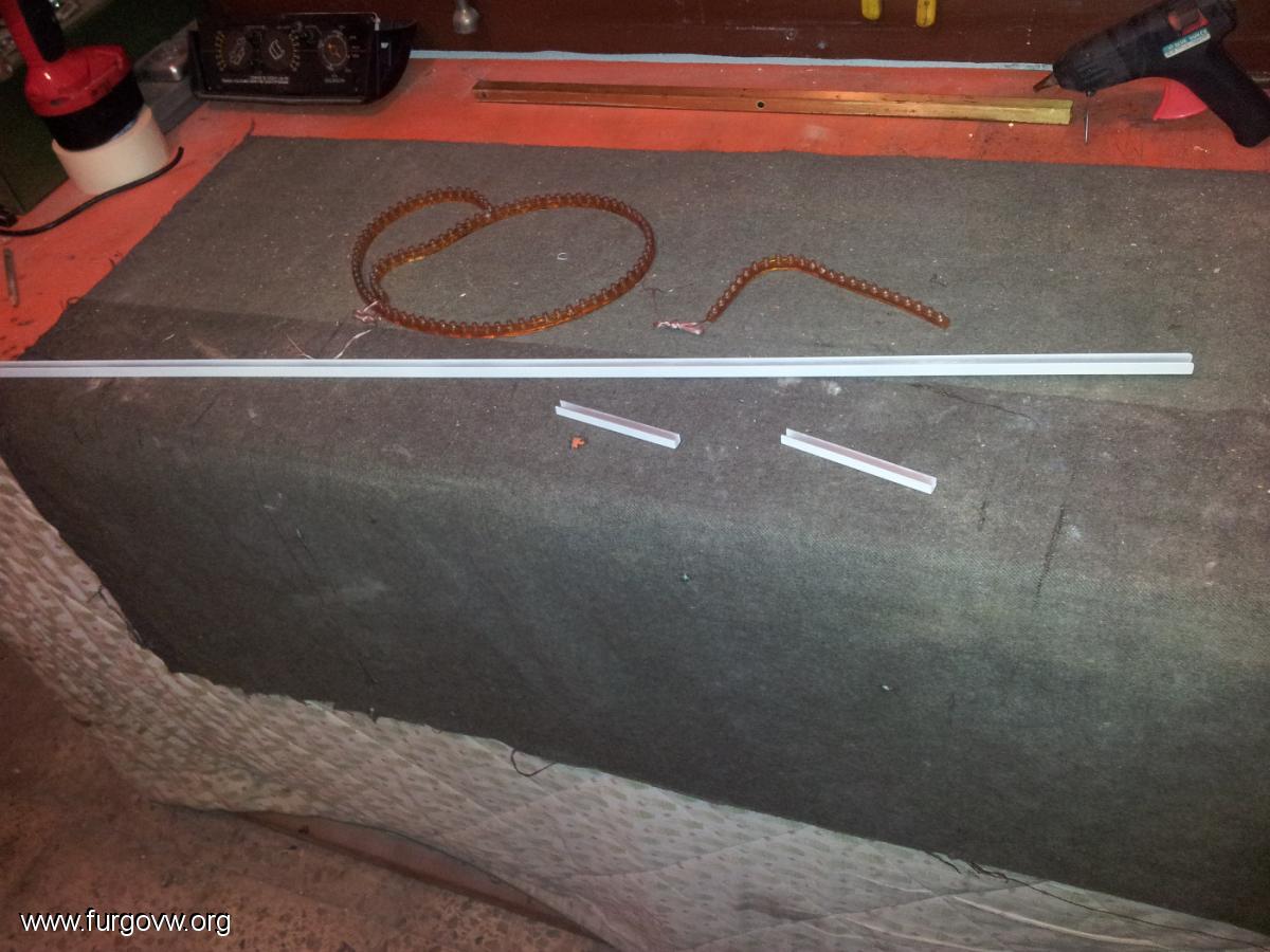

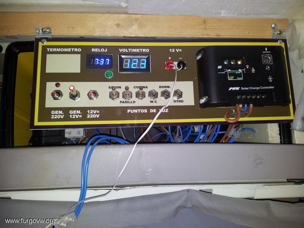

Y, ya tenia ganassss, instale todo el cuadro de luces y demas. Vaya curro.
Prepare todo el diseño , y la realizacion,a cargo de DANY,( GRACIAS, HIJO )
