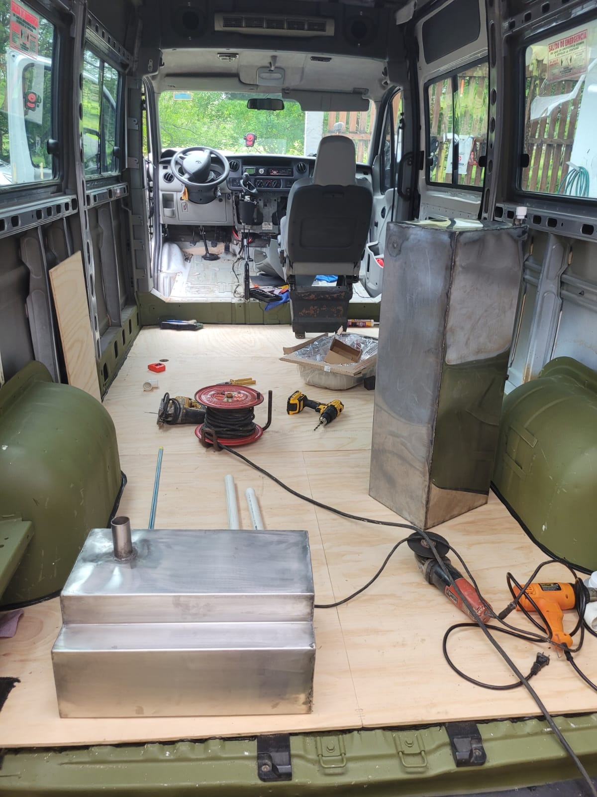

Llegaron los tanques  .baba
A diferencia de ustedes, que tienen casi todo a un clic, en Colombia los pocos aficionados tenemos qué importar todo y los tanques específicos para Master me salían demasiado costosos.
Así que nos mandamos fabricar un tanque de 80 litros para limpias y uno de 38 para grises, ambos en acero inoxidable porque los queremos en los bajos de la van y no adentro robando espacio.
