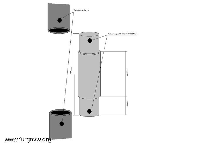

Y la ultima, ¿esto que se ve en la imagen es el suplemeto que le has puesto? ¿soldar los tubos y listo no?

Hola Tagoror. No he soldado los suplementos. Yo lo que hice fue cortar el bastidor con un cortatubos. Me curre unas piezas de aluminio que encajan en el interior del tubo, el suplemento tiene dos taladros roscados ciegos para metrica 6 y las dos piezas del bastidor tiene sendos taladros de 6 mm. encajo las piezas, (tienen que coincidir los taladros del bastidor con los taladros roscados del suplemento de aluminio). Y con un poco de fijatornillos para que estos con la vibracion no se aflojen, ya esta listo, el maletero es (en este caso) 12cm mas alto.
No tengo ningun problema a la hora de sacar el gato, solo tengo que levantar la tabla. Te pongo una foto cuando pueda.

Otra solución sería quitar directamente el bastidor. Hacer el mueble a las medidas del maletero, con la altura necesaria y sujetar este donde antes estaba sujeto el bastidor. Y usar como vandeja del maletero, la tabla que cierra el mueble por arriba.
