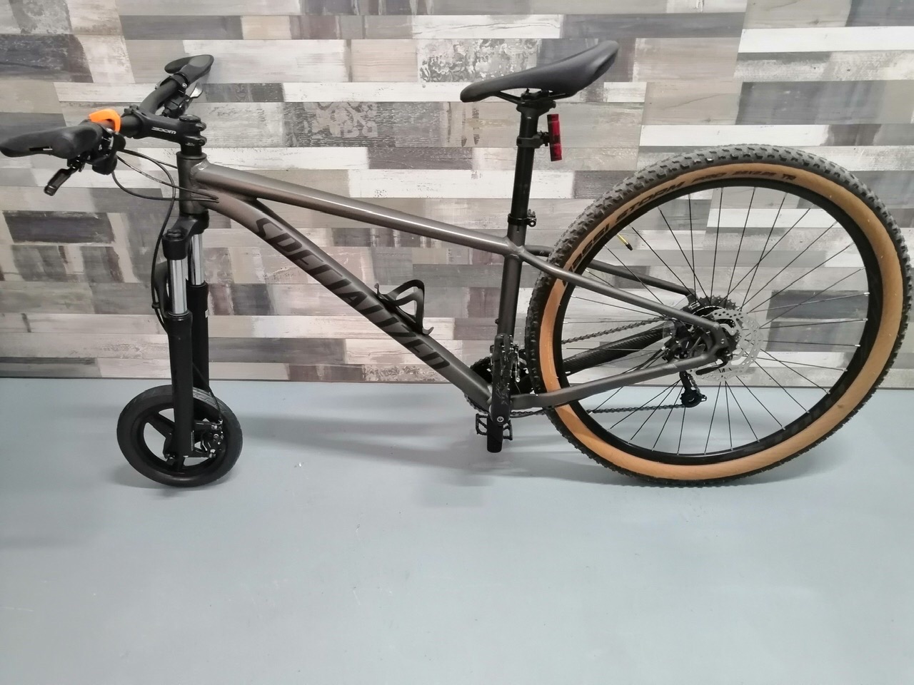

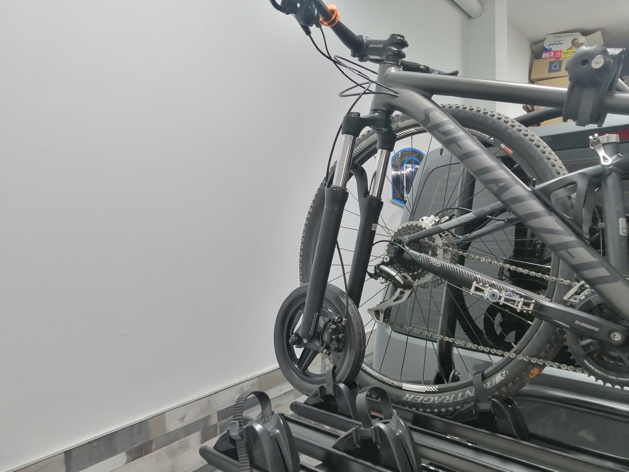

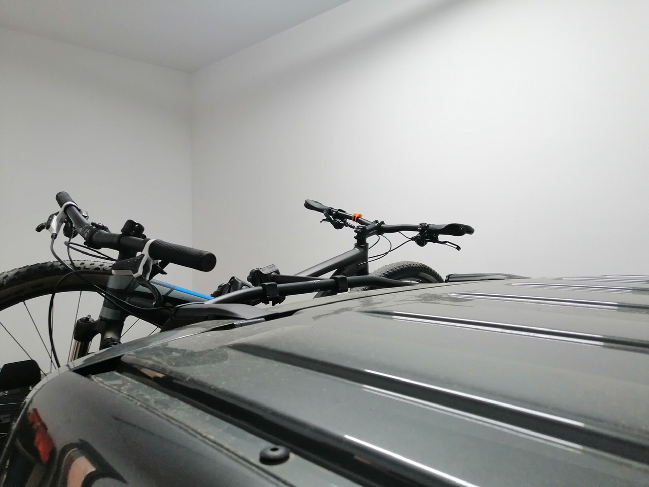

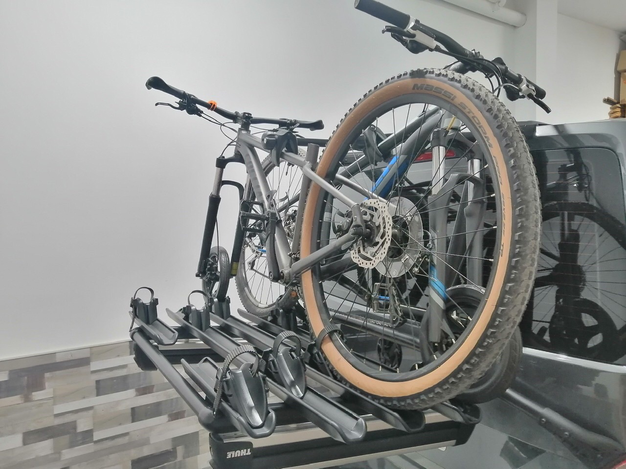

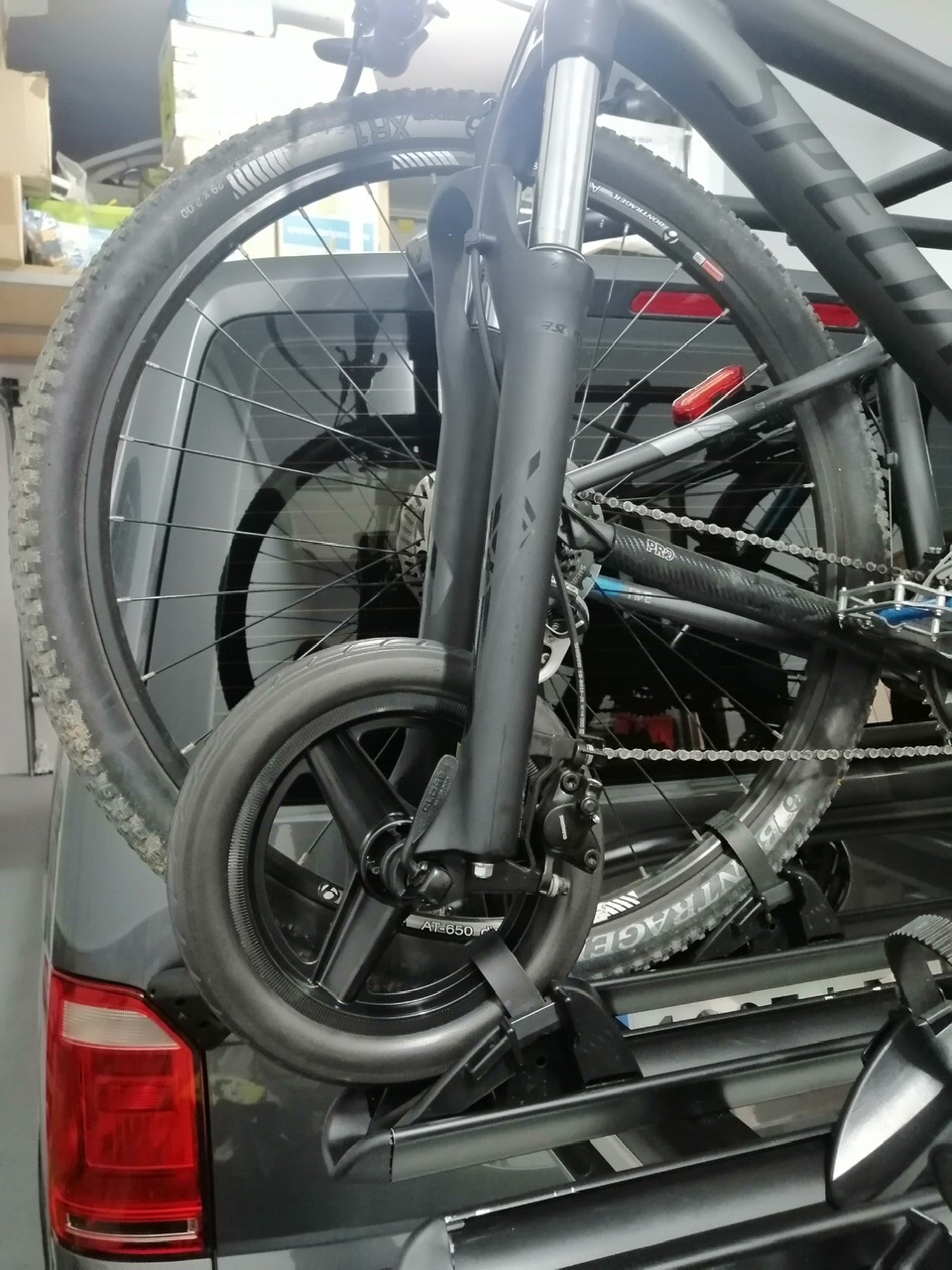

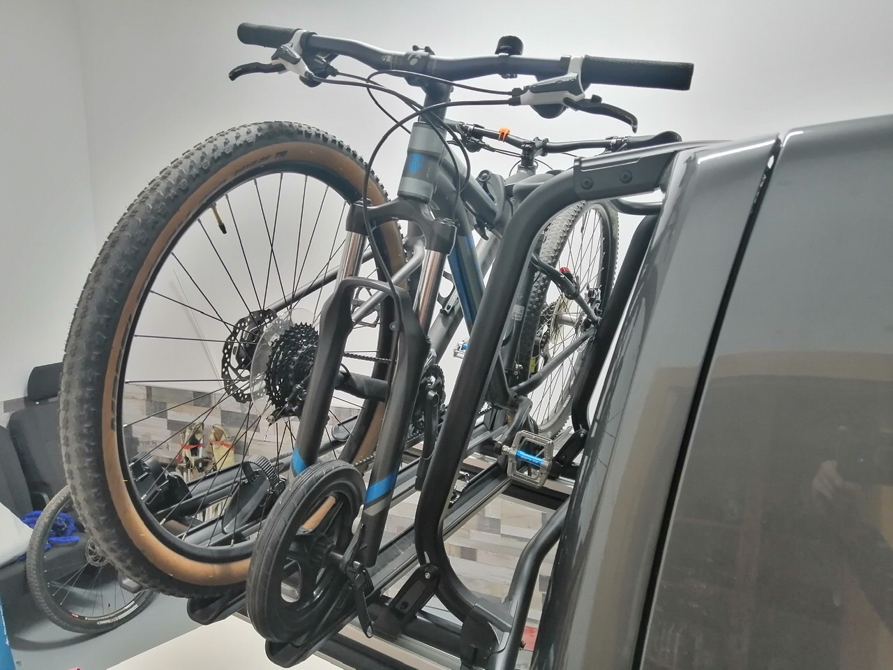

Os muestro mi brico para bajar la altura de las mtb cuando las transporto en el portabicicletas y así evitar que sobresalgan los manillares.
Simplemente uso una rueda de 10" del Decathlon para bicicleta sin pedales que vale 7,99€

Y ya??? joder...que fácil y barato.... de verdad es plug&play el tema de las ruedas????
Las ruedas delanteras donde las transportas entonces??

Cita de: ferbotten en Enero 30, 2022, 18:11:36 pmY ya??? joder...que fácil y barato.... de verdad es plug&play el tema de las ruedas????
La bici, muy wuapa! a conjunto con el color de la furgo .loco2  .loco2  .palmas
Super buen brico!
Si plug&play, sacar original y poner la pequeña, simple, rápido y barato.
Las ruedas van delante, dependiendo de la carga en un sitio o otro.
