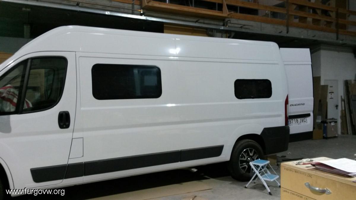

Aquí toda ella recién sacada del horno. Al igual que a una criatura casi de lo primero es amamantarlo, a esta también le llenamos el depósito. Después de casi 5 meses realmente hace ilusión un momento así.

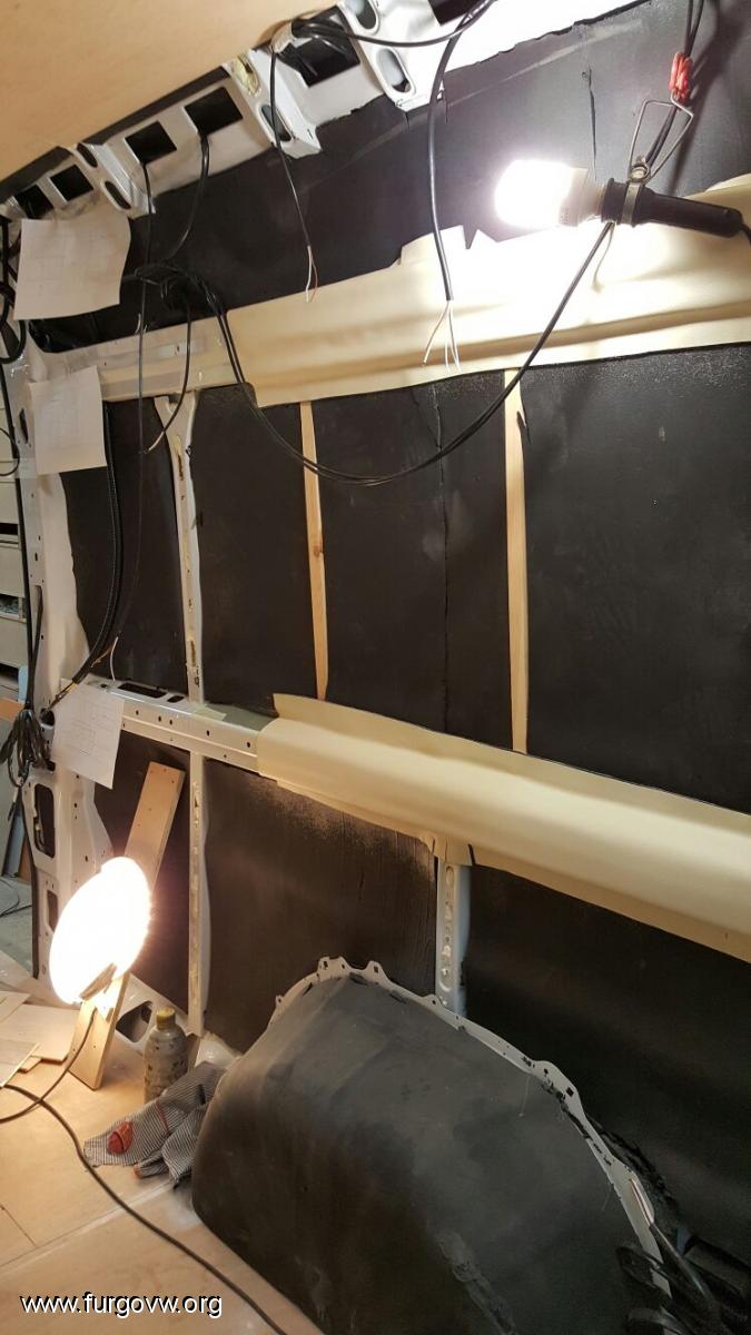

Preparando para aislar
El suelo escogido, que va en consonancia con los colores en principio que queremos poner

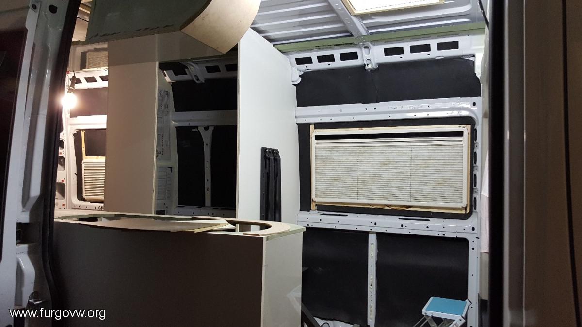

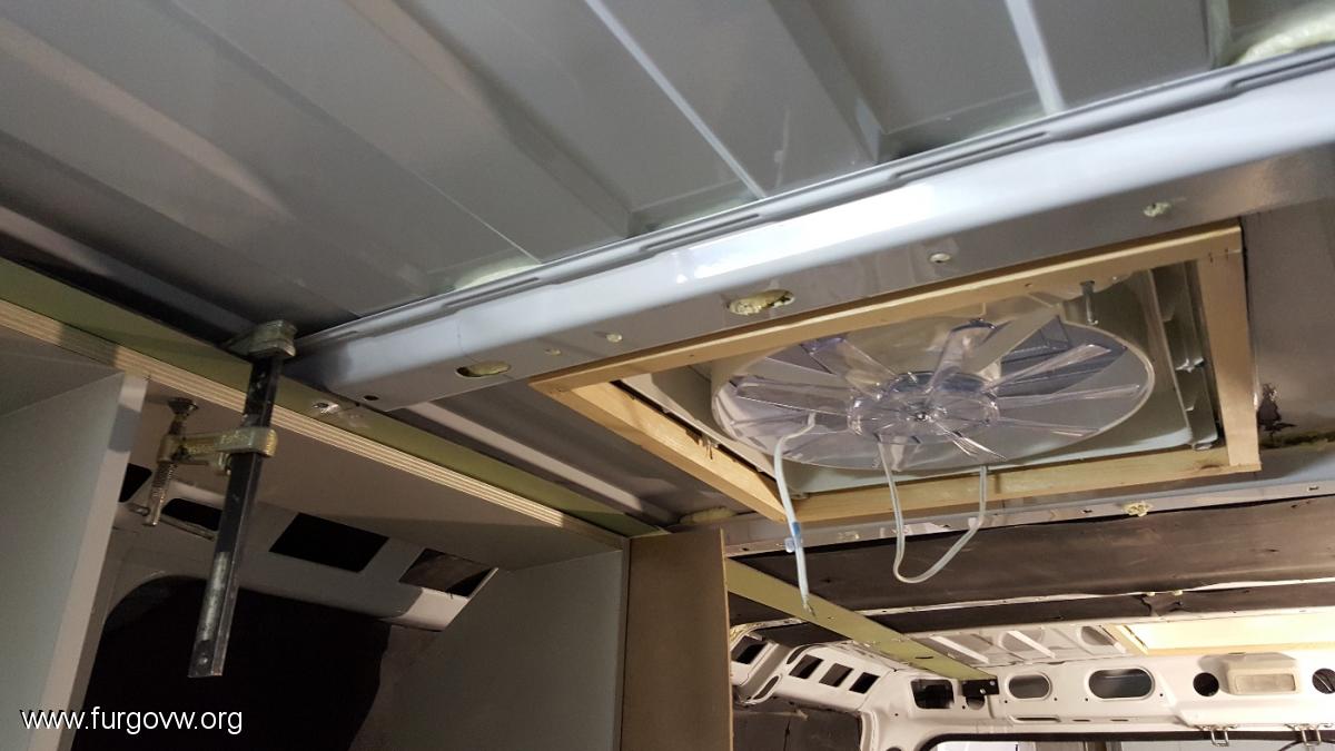

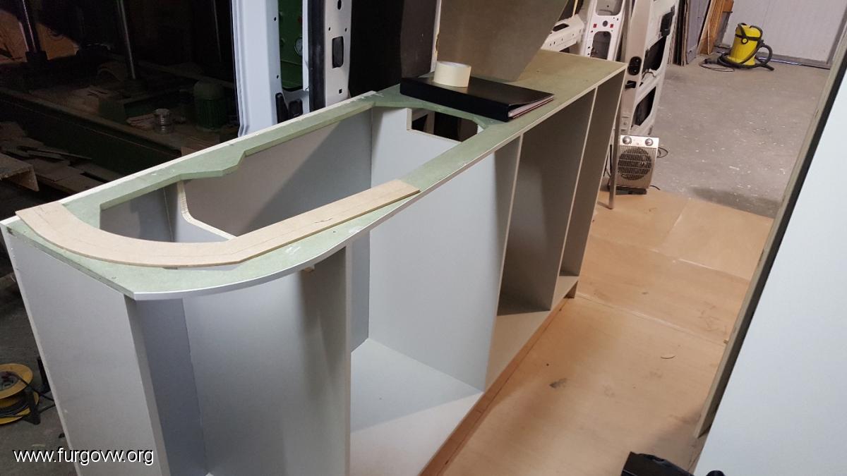

Bueno, y unas fotos del planteamiento de muebles y alguna claraboya (van 4, dos domestica, una en comedor y otra en la zona dormitorio, un Airvent en la zona cocina y otra simple en el lavabo. Las ventanas son las dometic planas, más desapercibidas.

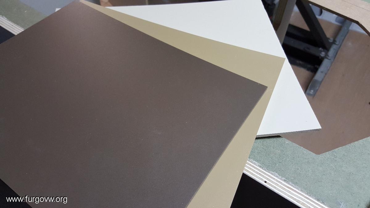

Aquí en principio las pruebas de los colores que nos gustan, un blanco roto, un chocolate intenso para algún punto de contraste y otro medio para jugar a duotono

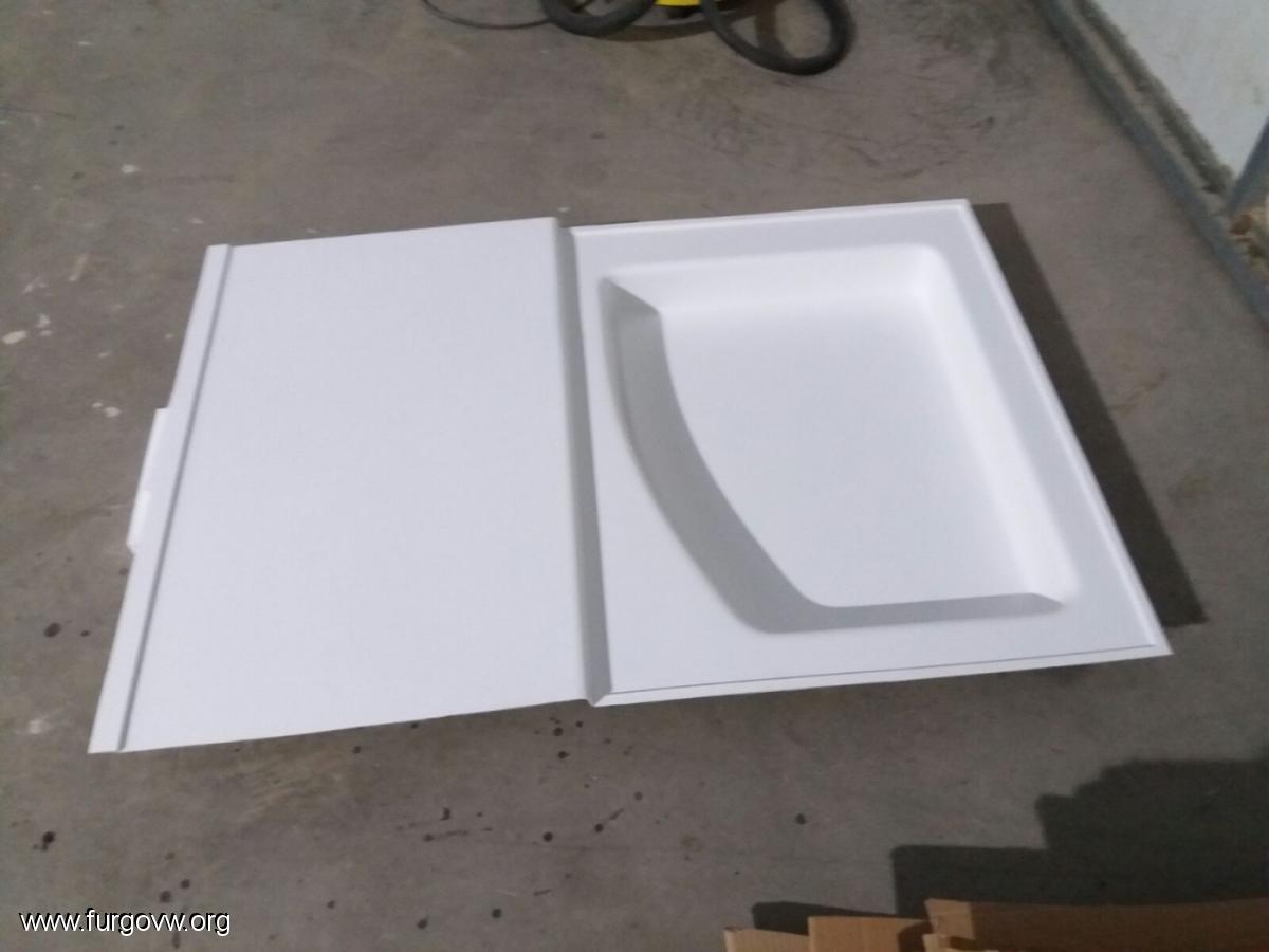

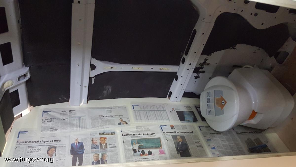

Y para por hoy. Un detalle de tantos, la ducha es en cabina cerrada, nada de cortinas. Te puedes duchar sin problema de salpicar, dado el acabado que da, el agua se recoge en una base que ha hecho a medida para nuestra furgo, totalmente manual en fibra de vidrio. El wc lo ha desmontado y la parte trasera la empotra detrás de la pared para ganar espacio... en fin, iré poniendo fotos del proceso (que por otro lado está bastante avanzado pero no he encontrado el momento).

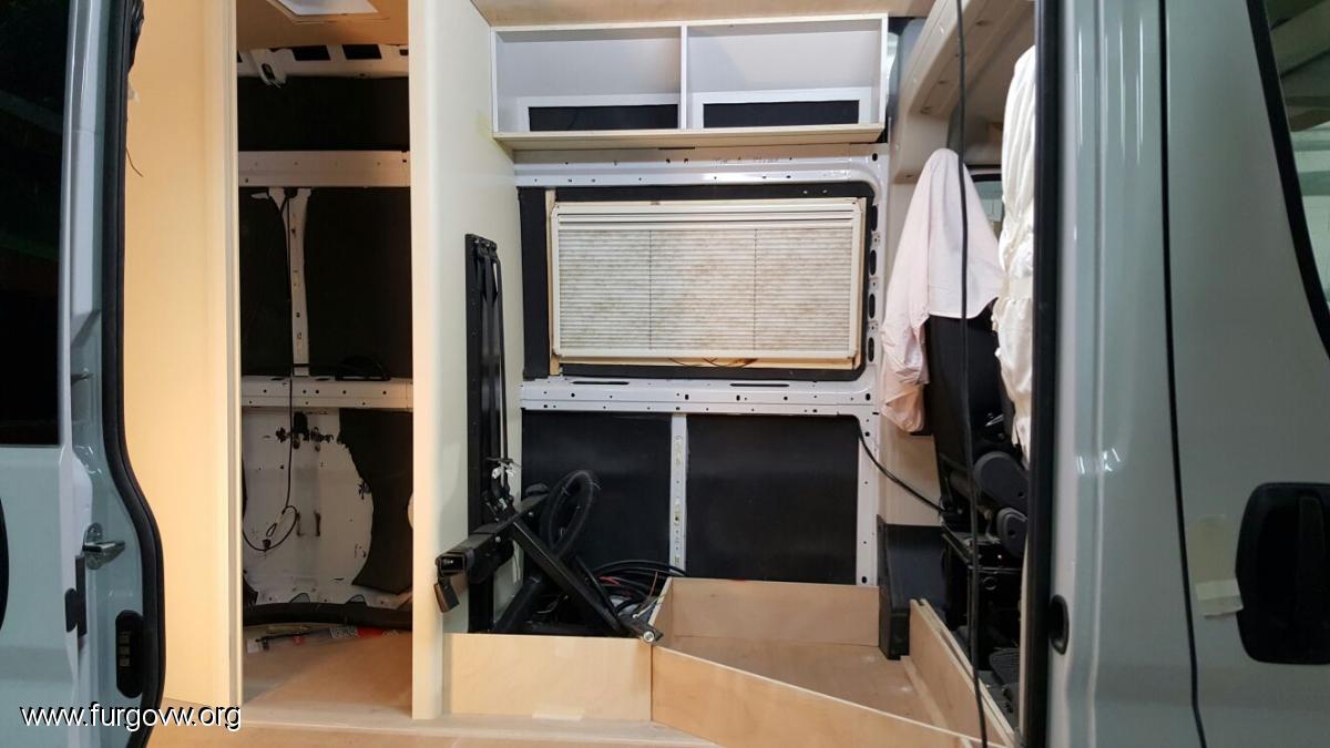

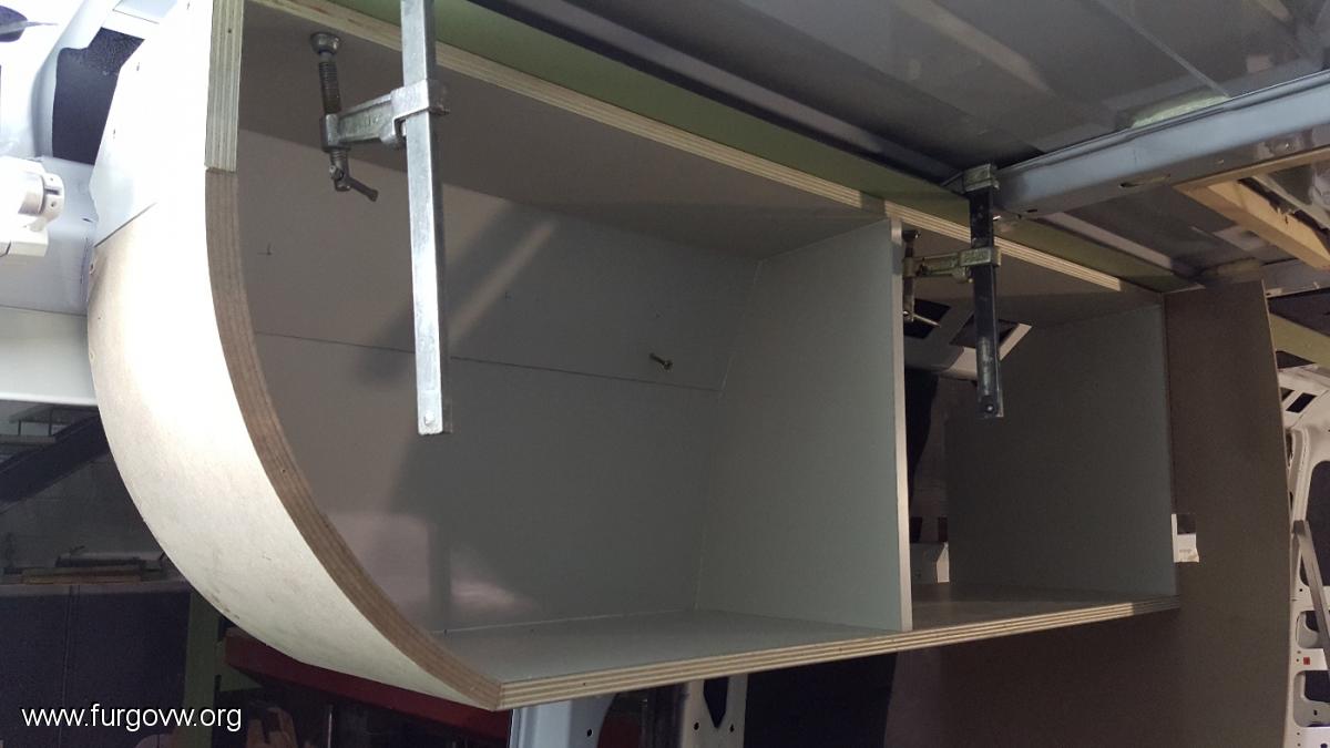

El proceso que utilizan en Girocamper es replantear los muebles primero las medidas a lápiz en el sitio. luego los replantean dentro (muchas veces en aglomerado y una vez dado el ok, lo crean en el material final, un material que pesa la mitad que el DM pero vale el doble. Una vez vuelto a colocar en su sitio y dando el ok final lo trabajan fuera de la furgo, le dan su imprimacion correspondiente, pintan en satinado o brillo (lo haremos todo satinado menos la encimera), ponen sus correspondientes bisagras o persianas, tiradores... y listo.
Y estas son unas propuestas a escoger del mueble cocina, al final creo que optamos por la opcion de en medio.
Y esta la opcion comedor con la pared del fondo chocolate. La duda la tenemos en si poner la puerta clara como el perimetro del baño o darle color medio a la puerta... ACEPTAMOS OPINIONES

wc fijo con cartucho exterior.

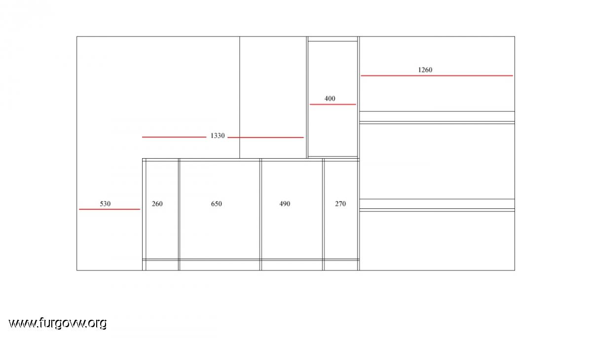

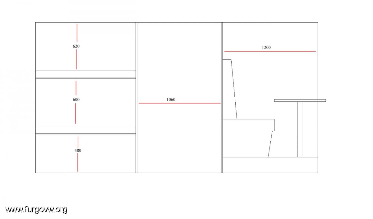

Perdón... medidas más o menos finales.

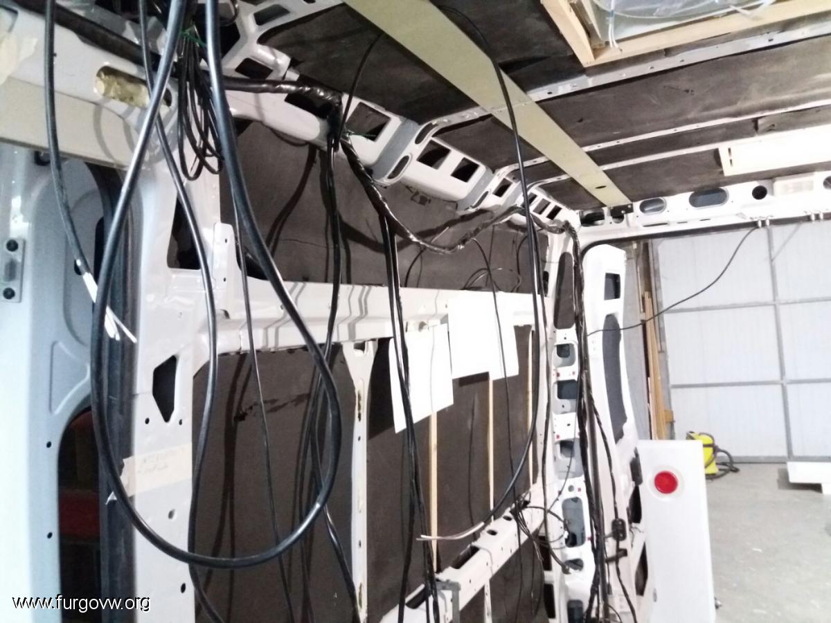

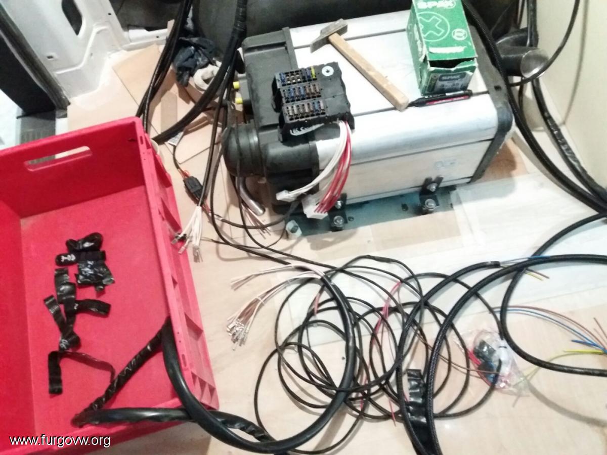

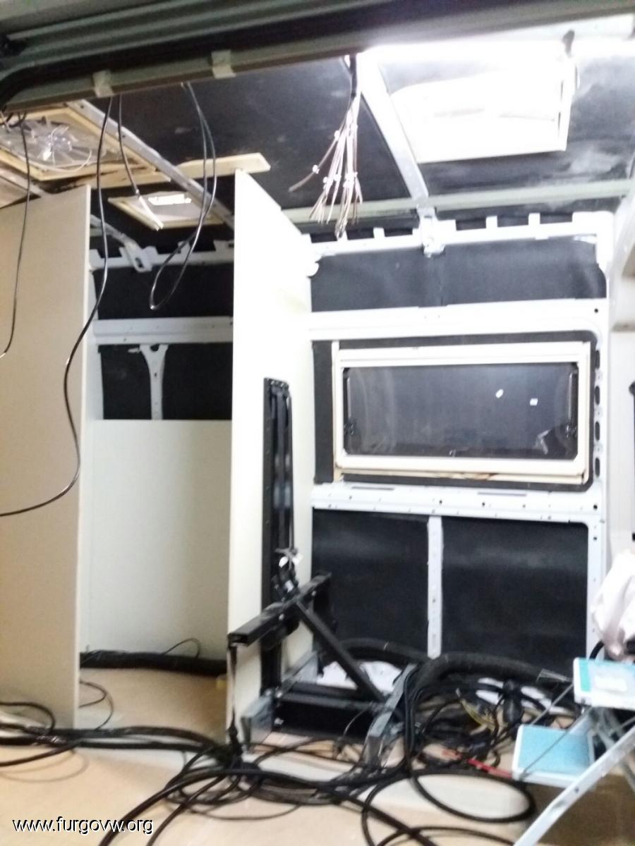

 Y proceso de cableado... con diámetro sobrado.
