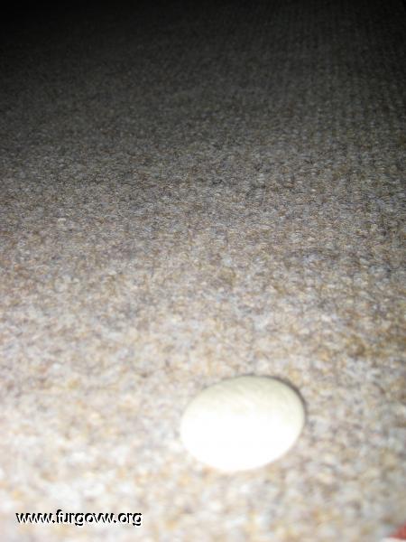

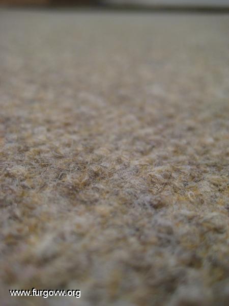

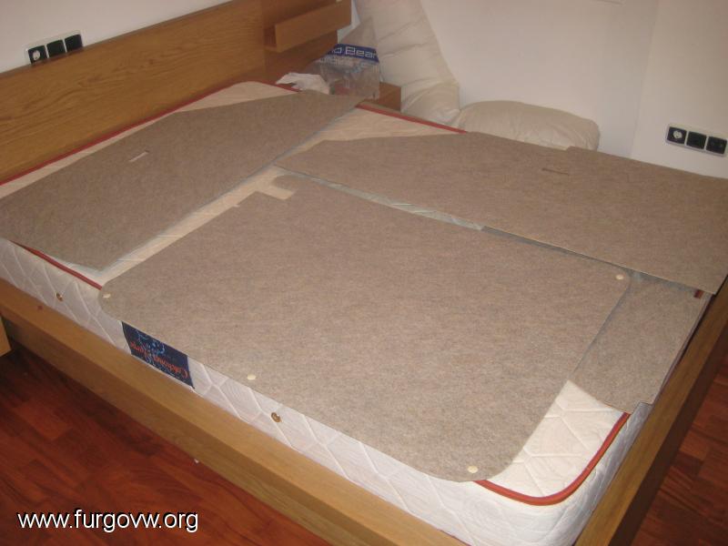

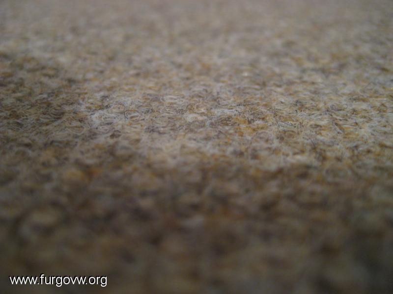

bueno pues como os he dicho a la tarde he estado sacandole punta al horario y mientras todos dormian me he enmoquetado unos paneles de la furo. a saber, el del porton lateral, y 4 de los paneles del techo rigido.
material:
moqueta, 20m2 q me van a sobrar a 3 ekus el m2, un dinero, pero...
rotu fino para marcar la moqueta con las piezas
grapadora con grapas del 6 lo q hace q la grapa no salga demasiado or la parte interior, q esto no es mu importante pero imaginaros todos los paneles con semejante cantidad de grapas, las q te puedes clavar.
tijera o cuter, mi cuter no aparecia asi q... y por no armar la de dios en casa a la hora de la siesta...
resultado
el matrerial es una moqueta color marroncito. no es demasiado agradable al tacto, la otra q tenia era mas gozosa, pero esta quedara mejor, ademas tampoco nos vamos a restregar por las paredes, y oye a una mala te lijas los callos... .meparto
a la pregunta de xq con grapas, añado grapas doradas, pues por una razon clara, xq es mucho mas facil de instalar, y sobre todo de retirarm en el caso de tener q hacerlo, y es mas barato tb!!! .malabares
Hombre no creo q sea muy ignifugo, pero bueno, si nos metemos con ese tipo de materiales pa mi q se nos dispara todo.
faltan por cubrir, un laterald e abajo, el q tiene el programador de la cale, el trasero de la cama de arriba, y mi mallor problema, el panel del porton trasero q esta medio desintegrado y tendre q  hacer nuevo, no se muy bien donde consegir el amterial, el otro dia fui a un Aki q es loq me queda mas cerca y no habia paneles tan finos como los originales.
una vez q esto todo habra q hacer las partes de abajo de los mubles altillo y base de mueble cabina, y las dos planchas largas q van de alante a a tras.
paso a paso.

claro una moqueta de 40 años da muuuuuucha grima, y sia demas esta pegada es una putada para quitar, epro recuerda q yo la he grapado, y sin darle vuelta al interior de los paneles, es decir solo por fuera, de esta manera, se quita facil, tirar de la moqueta y listo, si se ensucia, cosa q realmente solo deberia pasar en la del porton lateral, espuma y se limpia, no hay mas drama!!! la he puesto pensando en poder quitarla.
