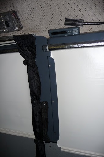

ahí están las fotos, cualquier aclaración, no dudes en preguntar:
para saber qué temperatura hay en el exterior, pudiendo ver el display desde la cama sin tener que levantarse, orienté la pantalla hacia la almohada, va pegada con velcro adhesivo y el cable del sensor externo tiene cierta holgura para una vez al año le recargo la pila que lleva AAA:
8ºC dentro y 2,4ºC en el exterior, momento de conectar la calefacción antes de levantarse, el mando de la webasto también está a mano desde la cama sin tener que levantarse:
el cable del sensor, lo instalé a través de las dos molduras, primero la rígida o guarda canto, separarla de la chapa, agrandar la muesca, pasar el cable y volverla a insertar, la segunda moldura es de goma espuma blanda, es la que hace de estanqueidad con la puerta, se saca fácilmente de su alojamiento que es como un canalillo en forma de "U", se separa, se introduce el cable hacia abajo y se vuelve a colocar:
cuando se terminó el cable, este es el sensor, que llevaba autoadhesivo y va pegado en esta parte de la carrocería entre bastidor y la puerta corredera:
