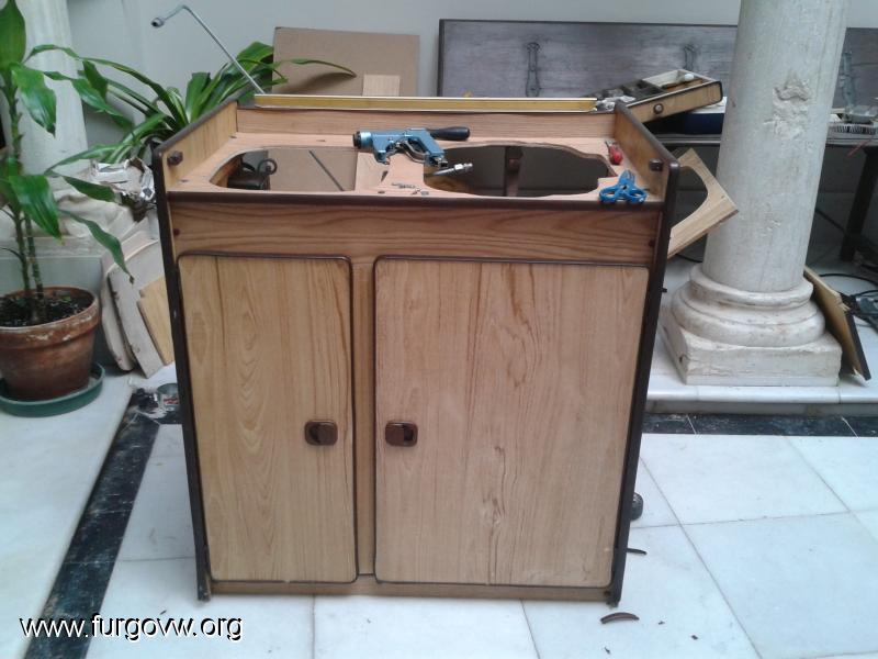

Vaya pedazo de brico Jolusera, yo me hice en mi anterior T4 el mueble del ikea con persiana, vamos q hice poco la verdad, solo despensa. Estos packs son los ideales para disfrutar de nuestra furgo.

.palmas .palmas ¡TU SI QUE VALES! Y tu mueble tb!! .palmas .palmas
me gusta mucho! ademas me has dado una idea muy buen! muchas gracias por el post!
Te sigo, haber si haces mas bricos!

Grácias por el cumplido acro_dani!.  ;)

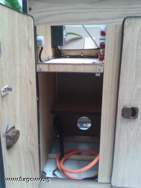

Estoy dándole vueltas al mueble cocina-fregadero para mi furgo, y no me decidía por el tipo de puertas. Pero viendo tu brico lo veo mucho más claro. Esto es lo que tengo de momento:
Y creo que le voy a poner esas puertas correderas, con guia doble arriba y abajo.
Una pregunta: las puertas las quiero hacer con contrachapado de 10mm que me ha sobrado. ¿qué ancho tienen los carriles de las guías que has puesto?
Grácias a tí también kakute!.  ;)
Ese mueble tuyo tiene muy buena pinta y ya es algo más serio comparado con el mío.
El ancho de los carriles de mis guías es poco para tu madera. Debe hacer 5 ó 6 mm. como máximo. Quizás puedes solucionarlo poniendo dos canales de un carril cada uno de lado con el ancho que necesites, y así ya tienes los dos carriles.
Espero haberme explicado bién.  :P

kakute
Cita de: dax en Enero 09, 2012, 14:30:19 pm
Aupa,
He consultado con un amigo y me ha dicho más o menos lo mismo que me recomiendas: comprar carriles o perfiles en U, y fijarlos uno al lado del otro, ponerles un tope al final y listo. Me ha dicho que en las grandes superficies del brico suelen tenerlos de 10, 15 y 20 mm, tanto en aluminio como en plástico. También se puede ir a un taller de carpintería de aluminio y preguntar si les sobra algún restillo.
