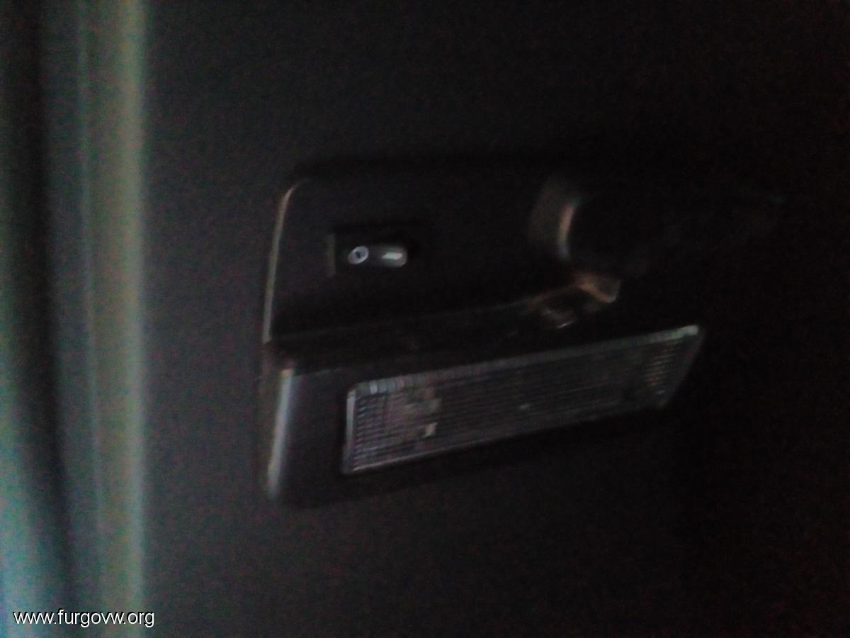

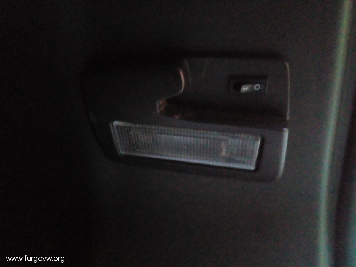

Hola, buenas noches.
Yo he colocado un mini interruptor junto a la la luz del maletero.
Los mini interruptores se encuentran por menos de 1 euro, en tiendas de componentes electrónicos.
Solamente hay que desmontar el plástico transparente, como si de cambiar la lamparita se tratara.
Se hace el hueco exacto para insertar el mini interruptor y se inserta en el hueco con los 2 cables previamente soldados, de unos 10 cm para trabajar después cómodamente el empalme sobre el positivo que alimenta la lamparita, que hemos de cortar previamente para empalmar los 2 cables de nuestro mini interruptor.
Es fácil de hacer, este es el resultado.

La lamparita se enciende y se apaga con la apertura del portón y lo que buscamos es que no se enciendan cuando abrimos.
El problema del boli o del palito es que cada vez que abras se encenderán, hasta que coloques el artilugio que luego debes otra vez retirar cuando vayas a cerrar el portón. Al final puede ser cansado, pues abrimos y cerramos el portón con relativa frecuencia.
Yo en realidad los puse para "intentar" no atraer los fastidiosos mosquitos nocturnos.
En las respuestas anteriores, algunos foreros hablan de colocar un interruptor en la tapa de fusibles.
He probado a colocar los mini interruptores junto a la lamparita y me ha resultado más fácil y accesible que la tapa de fusibles.
Además estando el interruptor a mano, cuando está el portón abierto si necesito luz un instante, se puedo poner y quitar cómoda y rápidamente en el lado que se necesita.
