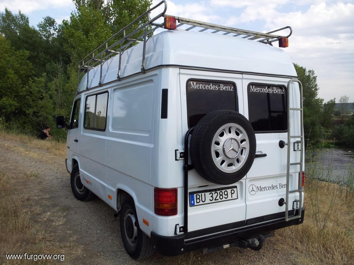

Opción 2: Porta ruedas tipo todo terreno sobre visagras: (el forero furgoazkarra nos podrá decir más)
    Ventajas: la puerta debe sufrir menos.
    Desventajas: totalmente a medida  y hay que homologar??
       IMagen:
o este de mercedes http://www.furgovw.org/index.php?topic=250615.0
o esta otra
Opción 3: colocar soporte de todo terreno en puerta trasera    http://www.tuhomologacion.com/blog/tendencias-4x4/rueda-de-repuesto/

barbatxano
La mía la lleva de forma parecida, sujeta en tres puntos : las dos bisagras y en una pletina atornillada directamente en la puerta. Vino así de fábrica, aunque en la ficha técnica la longitud adicional no viene reflejada ...
Como no lleva ventana ni claraboya detrás, se puede colocar más alta, y no es necesario mover la matrícula ...
No da ningún problema, salvo acaso para subirla a su sitio, que aunque no pesa mucho, la rueda suele estar sucia tras un pinchazo ...
