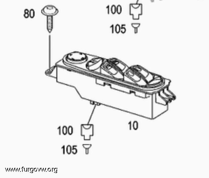

Antes de meterle mano y destrozarlo. ¿Alguno ha sacado la pieza donde estan los botones de los elevalunas?
Enviat des del meu E6653 usant Tapatalk
Camperseeker
Octubre 07, 2017, 00:15:07 am #11326 Ultima modificación: Octubre 07, 2017, 00:46:29 am por Camperseeker
Si, he cambiado un boton roto y arreglado el elevalunas.
La botonera no sale por arriba.
Se tiene que quitar el guarnecido si o si.
https://www.furgovw.org/index.php?topic=141746.msg4276519#msg4276519
Luego de quitar la clema electrica a presion lleva algun tornillo torx que la fija al guarnecido.
Ya con la botonera en la mano puedes desensamblarla quitando mas tornillos torx chiquititos y ten mucho cuidado al abrirla que se te caeran un par de muelles y bolitas de los botones del retrovisor, si no los pierdes se ponen bien.

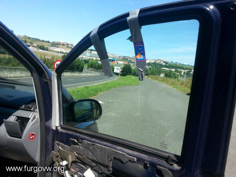

A mi se me cayo hace un mes el cristal del copiloto y lo acabo de terminar de arreglar en plan DIY, ni hablar de soltar los casi 300€ que te clavan en la casa donde te cambian hasta el motor.
Lo primero es sacar todo el mecanismo para saber el alcance de la averia y comprar el kit de piezas justo que se necesitan.
Como bien dicen lo mejor es verse unos videos para hacerse una buena idea grafica de lo que te vas a encontrar pero lo mas urgente quizas sea poder calzar el cristal en su posicion superior mientras nos vienen los repuestos para poder aparcar con la ventanilla subida.
Perdonar si "robo" fotos de aqui y alla pero en el fragor de la batalla o no quedan bien o estan mejor otras imagenes.
Videos del canal de El garaje de Jose Manuel H
https://youtu.be/jxsjb9-MEjc
https://youtu.be/y4TDIYAXj84
Para que el cristal se quede arriba mientras operamos lo sujetamos con cinta de carrocero o cinta americana (abstenerse de usar otro tipo de cinta que no fije bien que esto es una guillotina!!!) Hay que pasar la cinta por encima del marco logicamente y pillar el cristal por ambos lados.
Imagen de mbfaq, j.manuel
Para calzar el cristal lo mejor es cortar 2 tubos de PVC a medida y hacerlos una ranura a cada extremo: en la ranura superior ira el cristal y la inferior apoyara en un perfil existente del interior de la puerta. Mejor si se refuerza el asiento de los tubos con cinta otra vez.
Cuando quede bien fijo ya podemos retirar la cinta del cristal.
Para todo esto lógicamente hay que quitar el guarnecido.

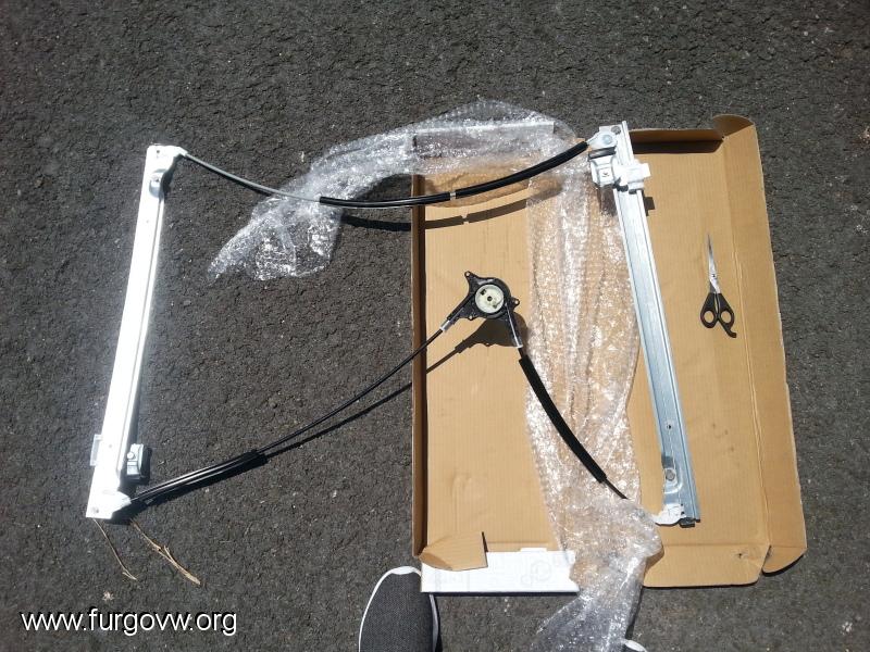

A estas alturas de desguace ya podreis ver que se ha roto exactamente. En mi caso tenia los cables dañados en el carro y una pieza plastica donde se ancla una de las 2 cabezas de cable con muelle estaba rota de cuajo.
También venden un kit con todo montado, lo mismo pero con rieles, y carro montado ya en el porta carro con los cables enrrollados y todo tensadito ya por unos 40-50€.
Incluso el kit completo con motor y todo pero... me gusta meterme en  fregaos jajajaja.
Y digo fregao pues dar con la forma de arrollar los cables en el carro, meterlo en el porta carro y darle la tensión adecuada es un buen rompecabezas.
Para quien se quiera meter que sepa que lo mejor es montar atornillando el conjunto,incluido motor, en un tablero de madera o mejor un pale pequeño y probar (con una bateria, fuente de alimentación de suficiente potencia o al lado de la misma puerta) que todo sube y baja bien.
Para ello con las pinzas bajadas del todo y las fundas y cables correctamente asentadas en rieles y porta carro se coge el cable que quede mas largo en el porta carro y se arrolla este hasta no poder mas. Luego se hace lo mismo con el otro cable. Se sujeta el conjunto y se saca una funda de su alojamiento en uno de los railes inferiores, los que no tienen polea.
Ahora se mete el carro con los cables arrollados. Como al sacar la funda del rail hemos quitado tension no habra problema para meter el carro porta cables en el porta carro y terminaremos de dar tensión volviendo a llevar funda y cable a su lugar en el alojamiento inferior del rail, lo cual cuesta un huevo y seguramente nos obligue a hechar mano de otra persona y fijar el tablero/pale donde hemos anclado el conjunto para poder hacer fuerza. Si no cuesta mucho es que no están bien arrollados los cables en el carro y quedarán destensados.
Con todo ya colocado en nuestro montaje probamos que todo vaya correcto, suba y baje bien y engrasar bien todo.
Cuando estemos seguros lo llevamos todo a la puerta, dejamos caer suavemente el cristal en las pinzas, las apretamos y volvemos a probar accionando de ambos botones en cada puerta.

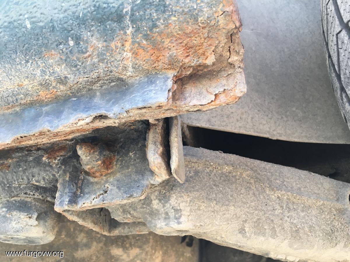

Muy buenas muchachos! Después de nuestro viaje por Dolomitas, me he dado cuenta mirando los bajos de los podridos que tiene la chapa (la furgoneta es de importación y aunque venia con buena pintura antigravilla, se ve que la dieron simplemente para venderla y no hicieron una reparación en condiciones...) La pregunta es, alguno habéis reparado algún podrido similar? Podéis hacer estimación del precio o si tiene fácil reparación...? Ando bastante preocupado con el tema...

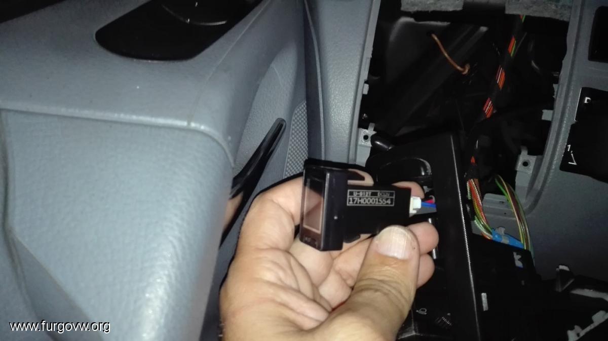

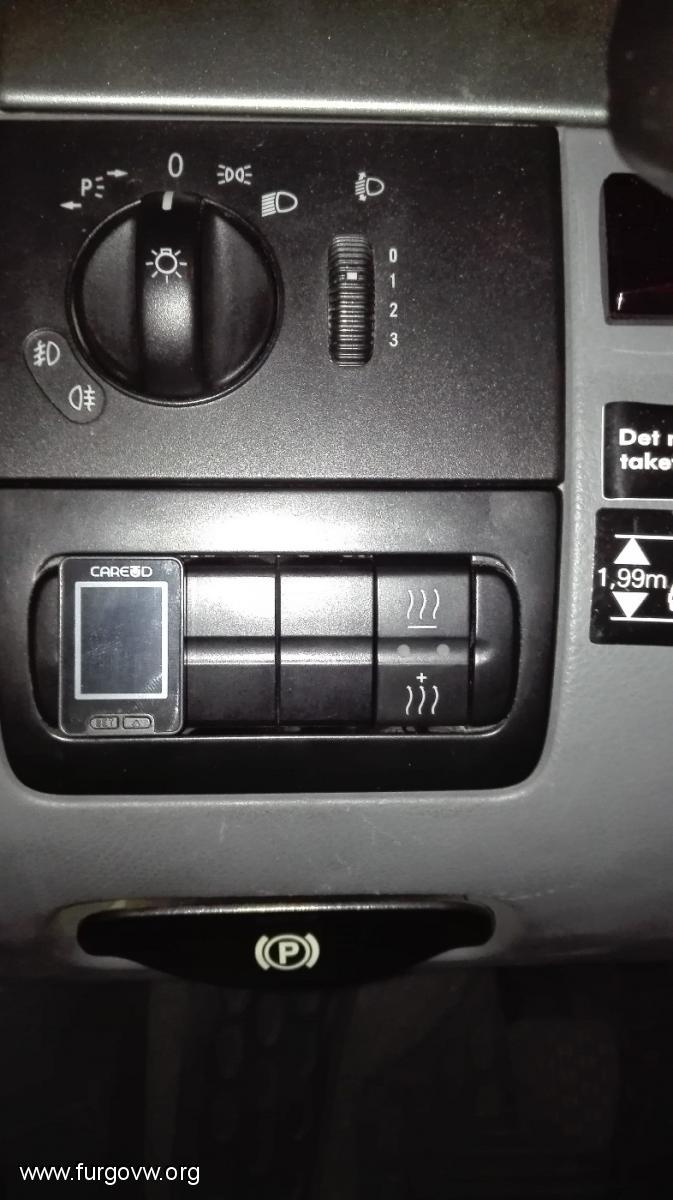

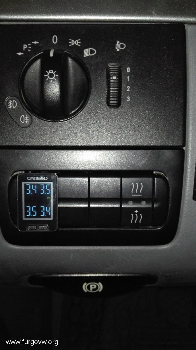

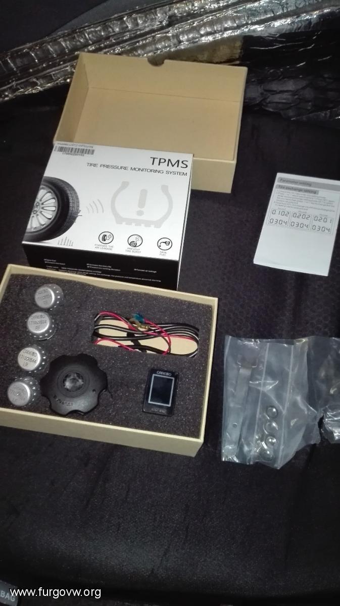

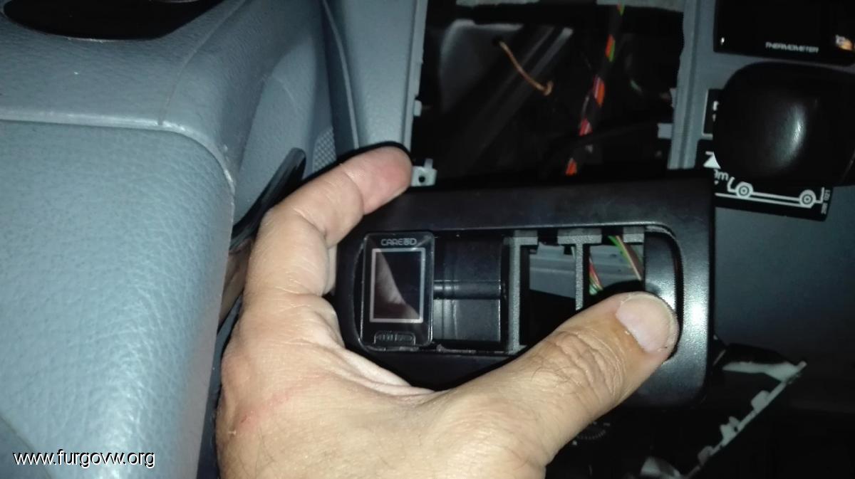

Me autocito pues ya lo he instalado.
https://m.ebay.com/itm/TPMS-Tire-Pressure-Monitor-System-4-External-Sensors-For-Toyota-U912-WF-/282488564984?_trkparms=aid%253D222007%2526algo%253DSIM.MBE%2526ao%253D1%2526asc%253D20150519202348%2526meid%253D297b4fa666af410a8f728d4a69d6a26f%2526pid%253D100408%2526rk%253D18%2526rkt%253D25%2526sd%253D201557546178&_trksid=p2056116.c100408.m2460

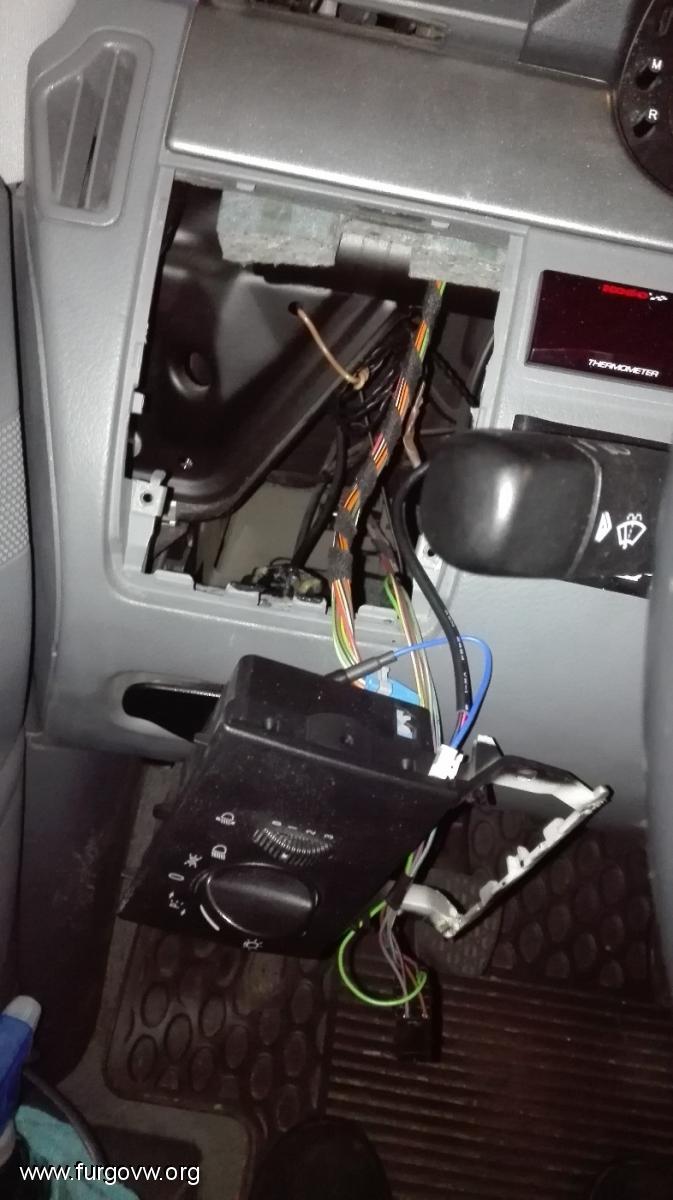

Cita de: Camperseeker en Septiembre 13, 2017, 23:00:40 pm
Que os parece esto para monitorizar la presion y temperatura de los neumáticos?
Como es de encastrar lo pienso poner en la botonera libre bajo el rotativo de las luces.
Es para encastrar en los Toyota pero digo yo que lo apañaremos bien jajaja
Hay que joderse estos chinos lo que inventan.
Entra de lujo en la botonera de la calefacción a presion sin hacer mas nada.
Se llevan los 2 cables del monitor a cojer + y negativo del contacto, en la radio por ejemplo, del mismo lugar de donde cogi para el monitor de temperatura del refrigerante y ya esta!!!
Se enrroscan en las valvulas los sensores (presión y temperatura incluidos) con las tuercas antirrobo y al dar el contacto todo en regla. Los sensores ya llevan la pila de boton incorporada.
La luz blanca-azulada se ve bien de dia y no molesta de noche y aunque molestara con la posicion natural de la mano izquierda en el radio del volante queda tapado.
Se puede trastear para introducir una alarma de presión alta (3,9 he puesto yo) y baja (2,5)
También si bares o PSI y una alarma de presión alta, 65 grados he puesto yo aunque tengo que ajustarlo.
Creo que también se puede anular alguno de los sensores o cambiar su localización.

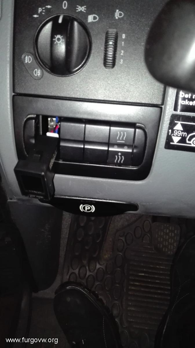

Solo me quedan unos detalles y habrá brico...
MB Víano MP 2.2 CDI 150 CV
Pequeño Iván
-Oleeee prueba conseguidaaaaa  .palmas  Que máquina Camperseeker  ;D
