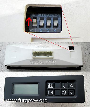

Bueno, siguiendo los consejos que habéis dado, esta tarde acabo de reposicionar el jumper 1 de la centralita a la posición alta (ON) para que gestione mejor las dos baterías auxiliares juntas. A ver si con esta operación consigo que este tercer alternador dure más de dos años, que es lo que ha durado el segundo. Con que aguante los cuatro años que sobrevivió el de origen, me conformo. Es que los 180 000 km no perdonan...

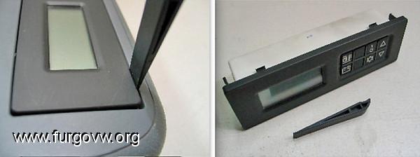

Recordad, que lo más práctico y correcto para extraer el módulo sin arañar nada es usar una cuña plástica de carrocero bien afilada. A mí me la regaló el chapista del concesionario, que es colega. No tengo ni idea de dónde se pueden comprar.
Antes de separar el conector blanco de cables, hay que desbloquear hacia arriba el seguro negro para que no se rompa ninguna patilla.
