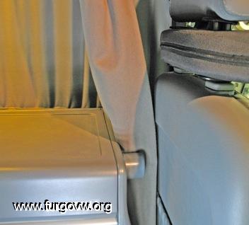

- En curvas cerradas y glorietas, la cortina tiende a correrse hacia el centro e impide la visión correcta por el retrovisor interior.
- Mientras fregamos platos o nos lavamos los dientes, la cortina, como los toros mansos, suele tener querencia a las tablas, en este caso hacia las del mueble, y recibe bastantes salpicaduras, incluso teniendo cuidado.
La solución pasa por instalar un simple sujetacortinas que las mantenga en su sitio recogidas mientras no se utilicen y minimice las manchas procedentes de la zona de cocina y fregadero.
Viendo esta tapa de spray de pintura,
precísamente del color de los acabados interiores de la Marco Polo, y esta otra de las garrafas de 5 l del agua mineral Solán de Cabras
(seguro que otras pueden servir igual), y habiendo observado que ambas encajan perfectamente
y coinciden en sus estriados interiores para un acople robusto, se me ocurrió que, puesto que hay sitio suficiente en el costado del fregadero,
poniendo un poco de cinta adhesiva de doble cara (ésta viene junto con los diodos LED de IKEA que se comentan en este brico)
a la parte plana de la tapa del agua mineral (que pintamos a spray previamente para armonizar el color)
podría ser, retirado el papelillo, una base apropiada
para acoplar después la tapa del propio spray.
Además, nos proporciona un tope para que no reclinemos en exceso el asiento del conductor y así no pueda interferir en la apertura de la tapa de la encimera.
