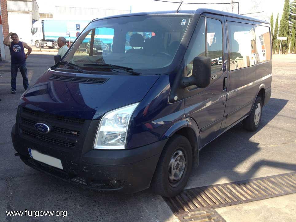

Hola Amigos.
Despues de andar por estos foros bastante tiempo siguiendo hilos y aventuras, al fin me llegó nuestro momento!!, y es que desde que llevamos buscando algo que realmente nos concuerde ya sea por estado, motor y sobre todo Precio, han pasado muchas posibles potenciales "casas con ruedas". Pues bien!! por fín puedo presentaros a nuestra Ford Transit!! :)
Es una transit mixta del 2009 con 110cv. y la idea es Camperizarla para 2 personas y 8 patas perrunas que nos acompañarán en nuestra aventura. Tengo muchas ideas gracias a este grán foro y comunidad y espero poder ir mostrando los avances según vaya adelantando.
Por ahora estará en el pueblo hasta que la homologue a turismo (Ya en proceso) para sacarle el seguro con la homologación, y empezaremos las obras en breve. por dentras tiene bastante curro, aun que de carrozaría esta perfect!
Gracias a toda la gente que hace posible este foro por que gracias a el mi ilusión por adquirir y montar una furgo camper ha crecido, se ha hecho factible en mi mente y finalemente estamos a punto de empezar a disfrutarlo!! Seguiremos informando!!!

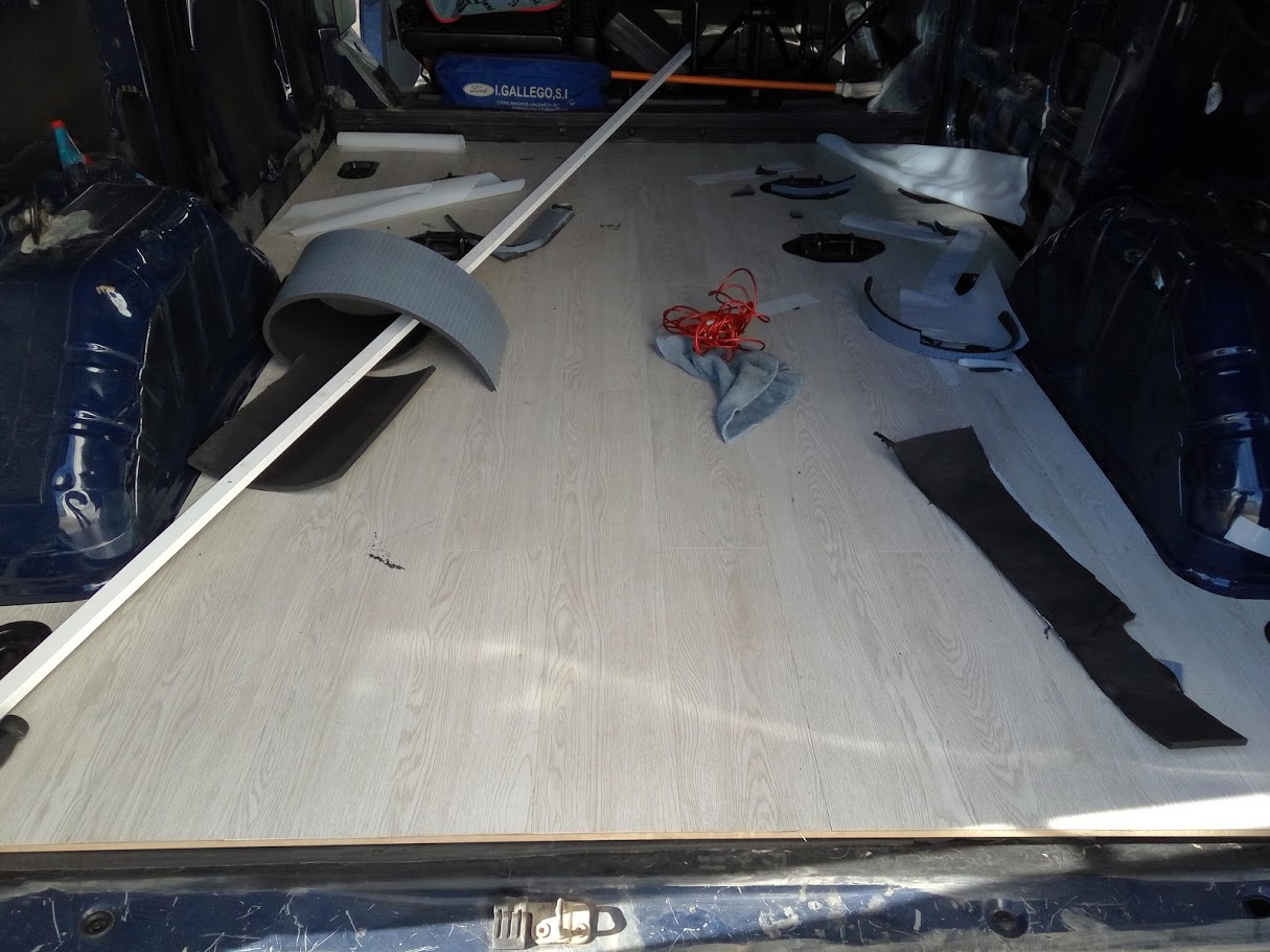

Por ahora he aislado el suelo con Kaiflex, le he puesto un panel de DM de 15mm y lo he forrado, y sobre el he puesto una tarima autoadhesiva de madrera clara que queda muy bien.

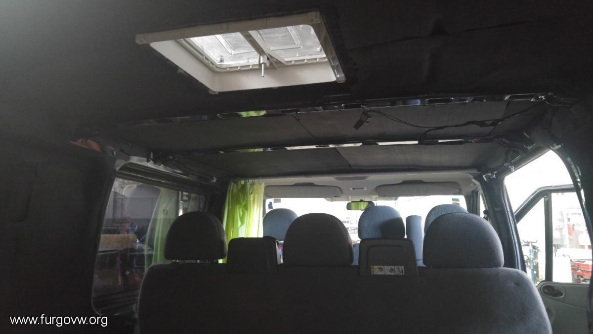

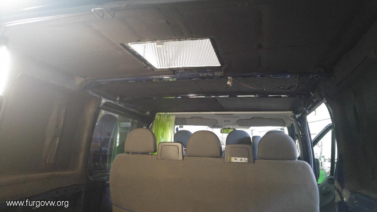

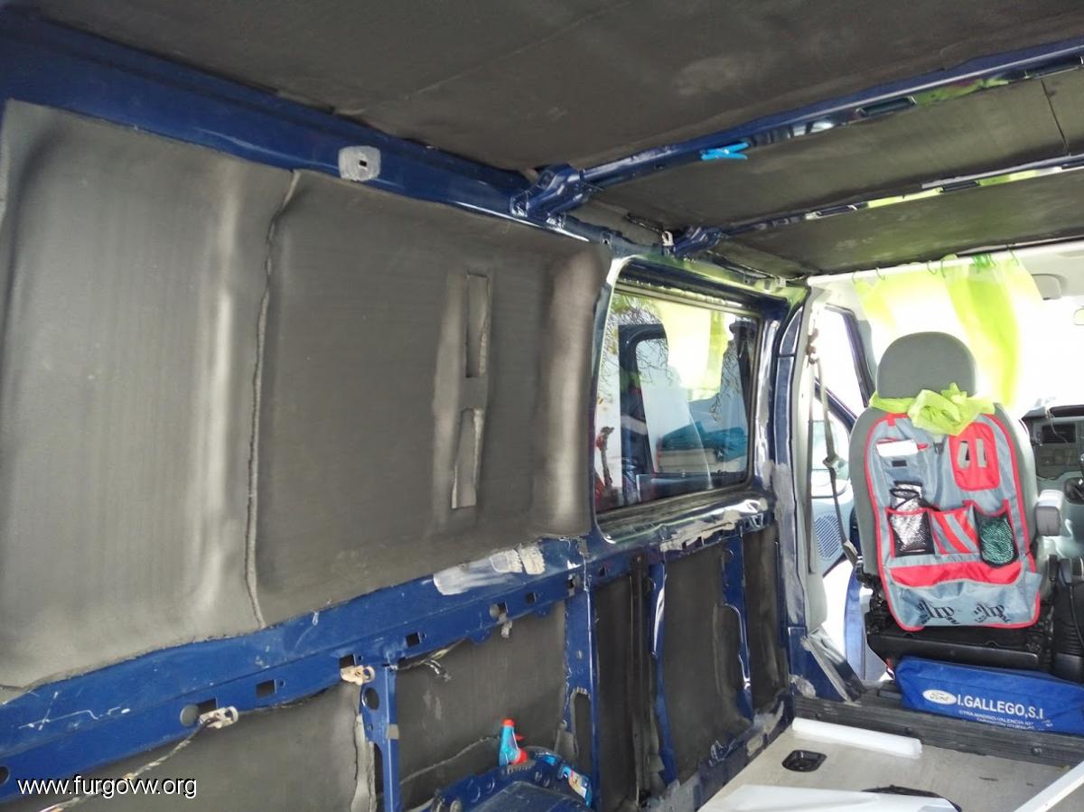

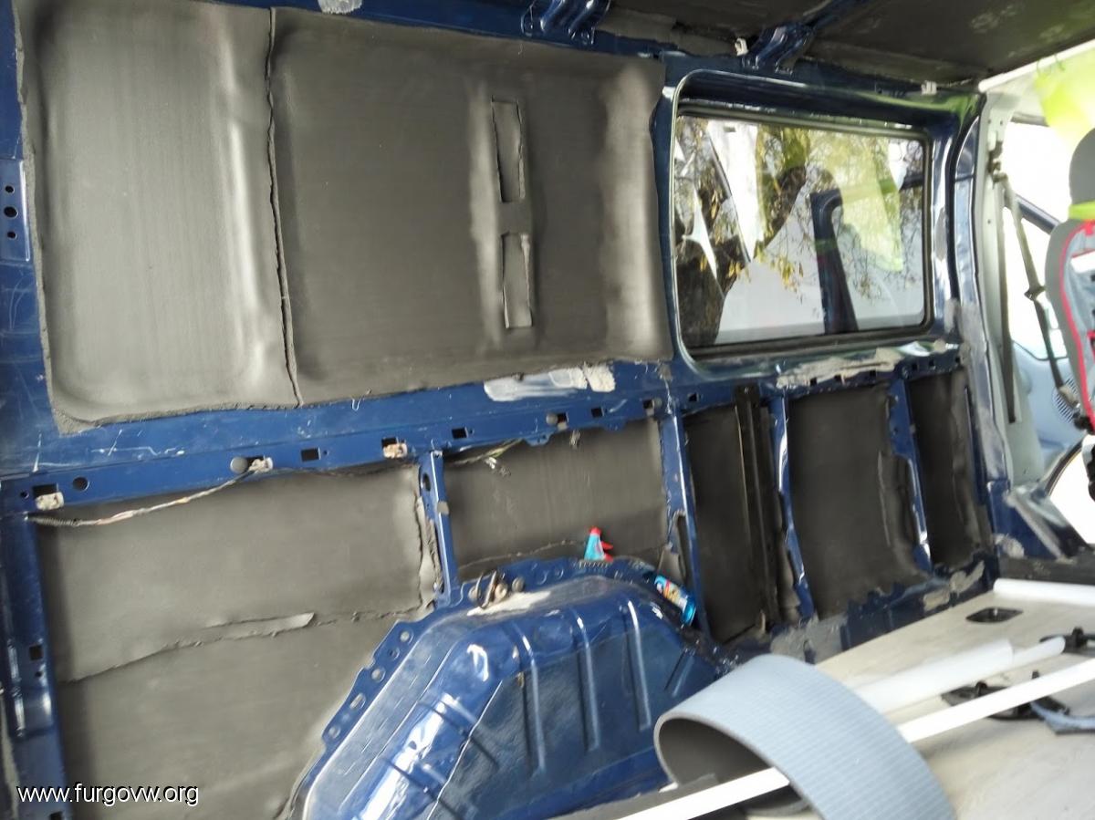

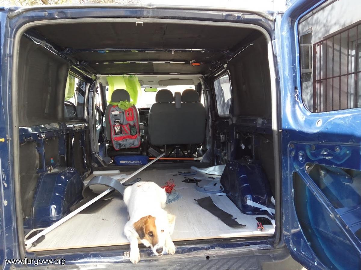

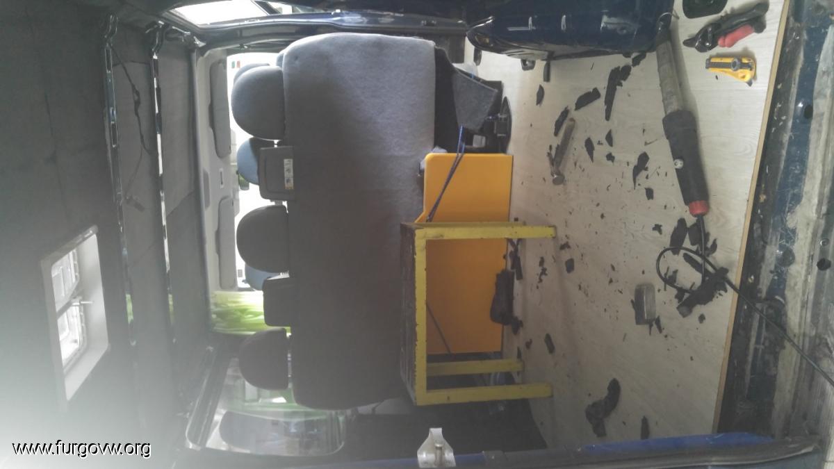

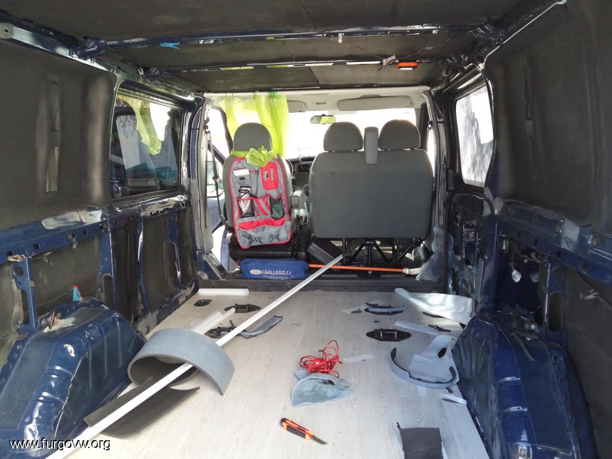

Estos días he sacado un poco de tiempo y he avanzado con el proceso de aislamiento de la furgo, os dejo unas fotos para que el consejo de sabios critique y juzgue.
Estoy usando Kaiflex (Kaiflex for president), por ahora lleva una capa en suelo, en el techo lleva dos capas, paredes le quiero poner 3, y una en la cabina que aún no me he metido.
Aislandoo, Me paso el dá Aislando, y mi perrita mientras tantooo, no para de molestarrr...
También os dejo una foto para que se vea un poquito el suelo, lleva un tablero de DM de 15mm (que ya me estoy arrepintiendo pensando en si le entra humedad, pero hasta que no se caiga a trozos agunto con el) y unas placas adhesivas de parquett que quedan muy bien.
La idea es terminar panelándola de un color similar al del suelo para que quede bién clarita y conseguir así sensación de espacio.
-Pregunta a los expertos:
¿Aislaríais también las vigas transversales del techo?
es que es curioso, esta mañana desde mi balcón miraba la furgo, y se veía por fuera el vaho acumulado en el techo justo por la parte de las vigas y cabina (que aún no está aislada), pero en caso de aislarlas puede que pierda un pelín de altura, como lo hicisteis vsotros?
Un saludo a todos!!!
Espero poder avanzar más rápido e ir informando.
Salud!

Hola a todos, llevo mucho tiempo sin subir nada, lo que no quiere decir que no haya habido progresos.
Resumiendo, he terminado de aislar con de 2 a 3 capas de Kaiflex dependiendo la zona, cabina incluida

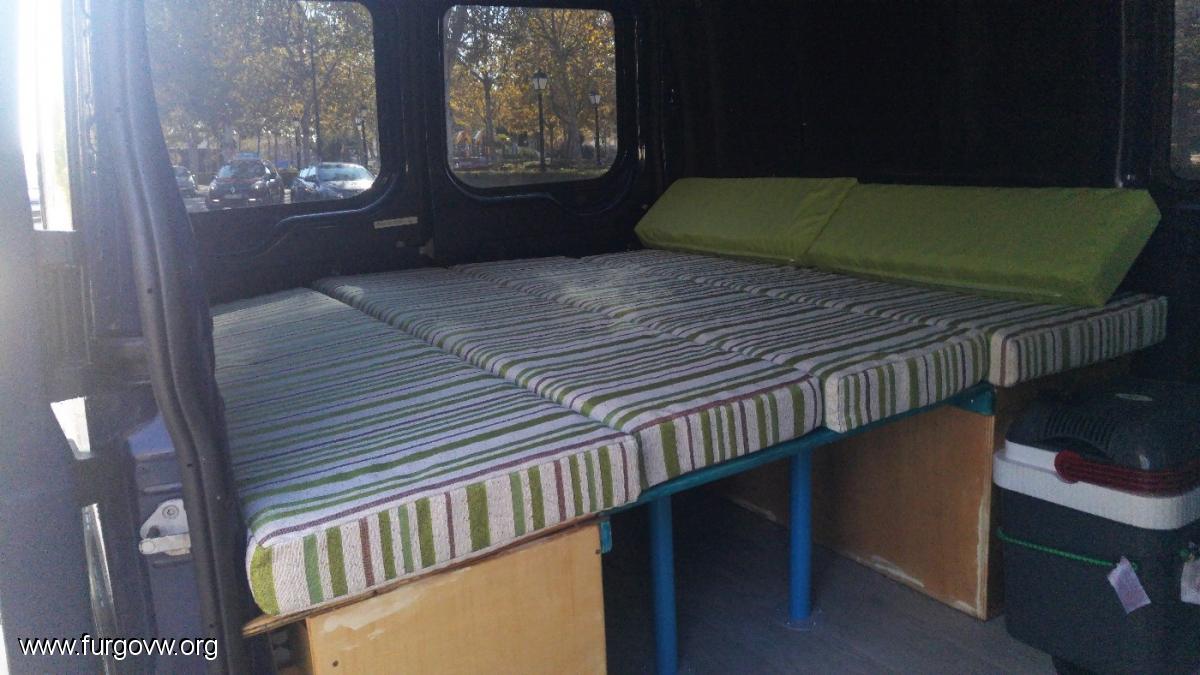

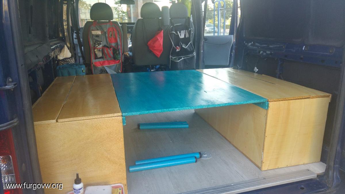

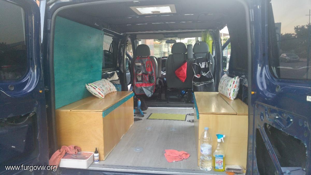

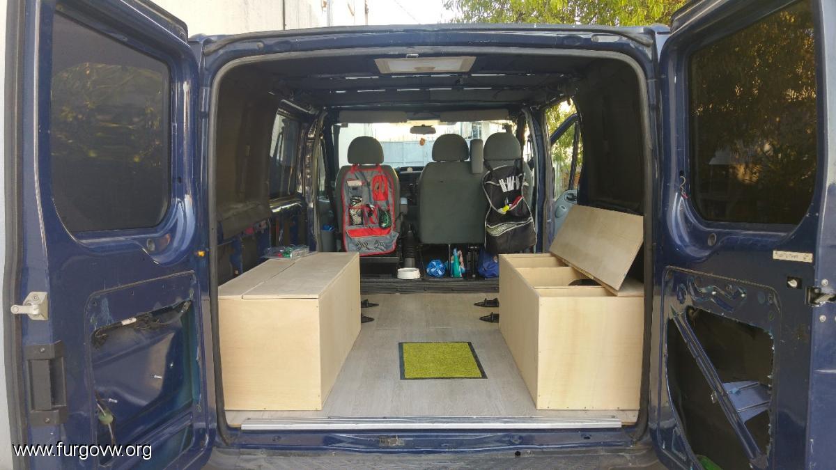

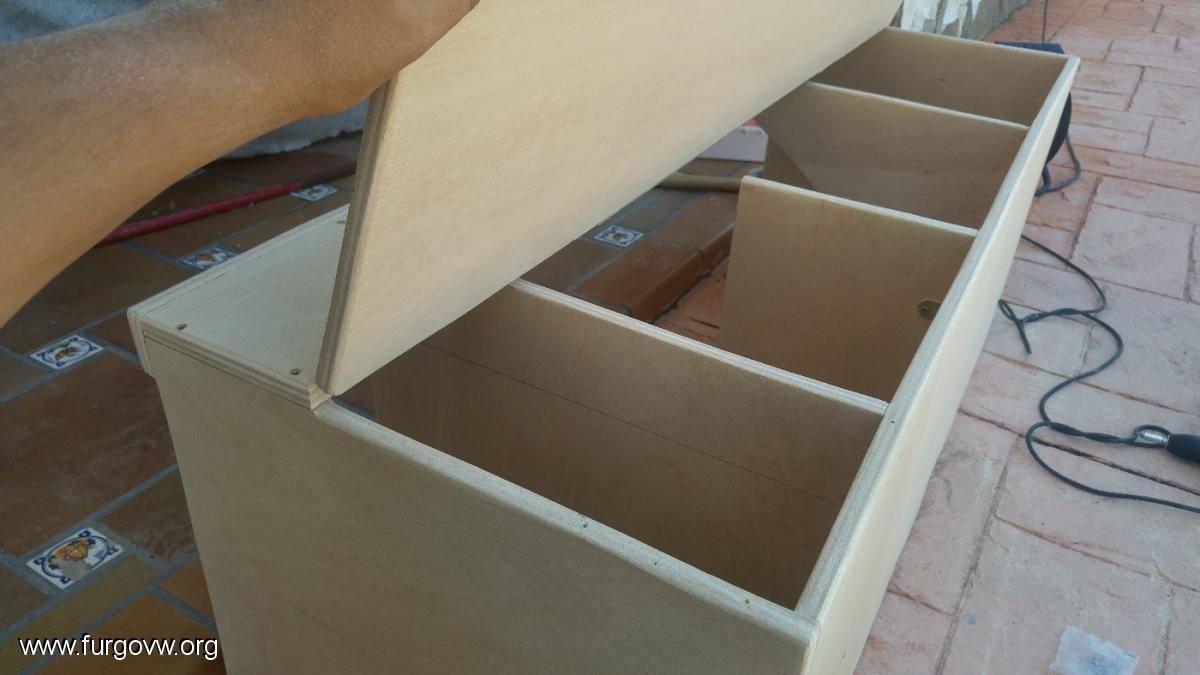

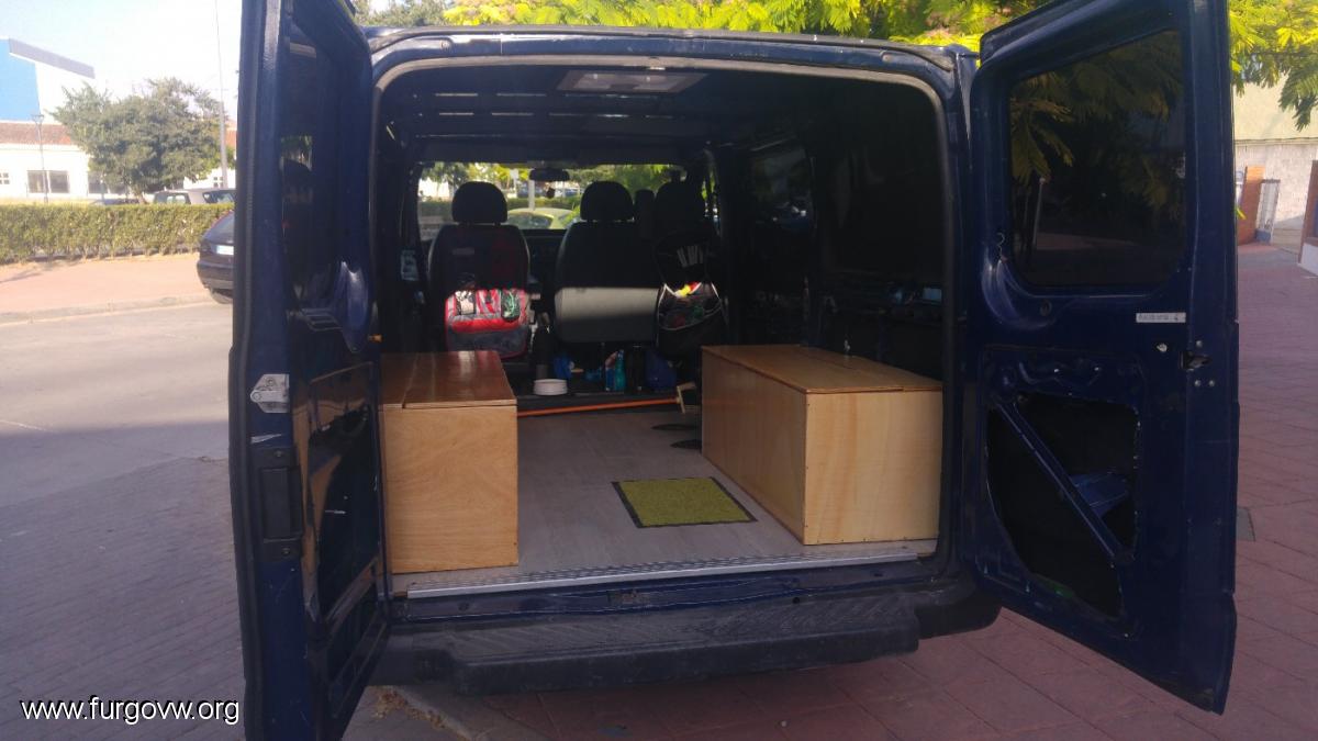

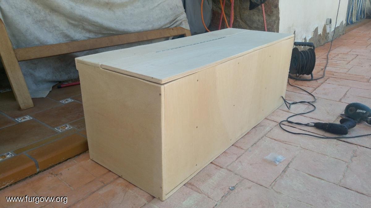

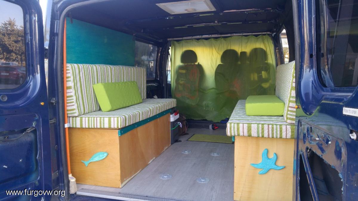

He fabricado unos arcones a nivel de paso de rueda para hacer la ya clásica 'cama a lo ancho', Gracias a los 1,75 metros que tenemos los Transiteros, con un tablon central para terminar la cama y que dependiendo de las patas que le coloco, hace las veces de mesa; he utilizado contrachapado tipo okume de 15mm, se me queda un espacio de almacenamiento de coj........es :) las patas que he utilizado son las que venden en ikea para las mesas básicas, total creo que sale a 3€ por pata, con lo que están tiradas de precio, 4 al tamaño original para la mesa y las otras 4 cortadas a la altura del arcón (unos 45cm's) para soportar mejor la cama.

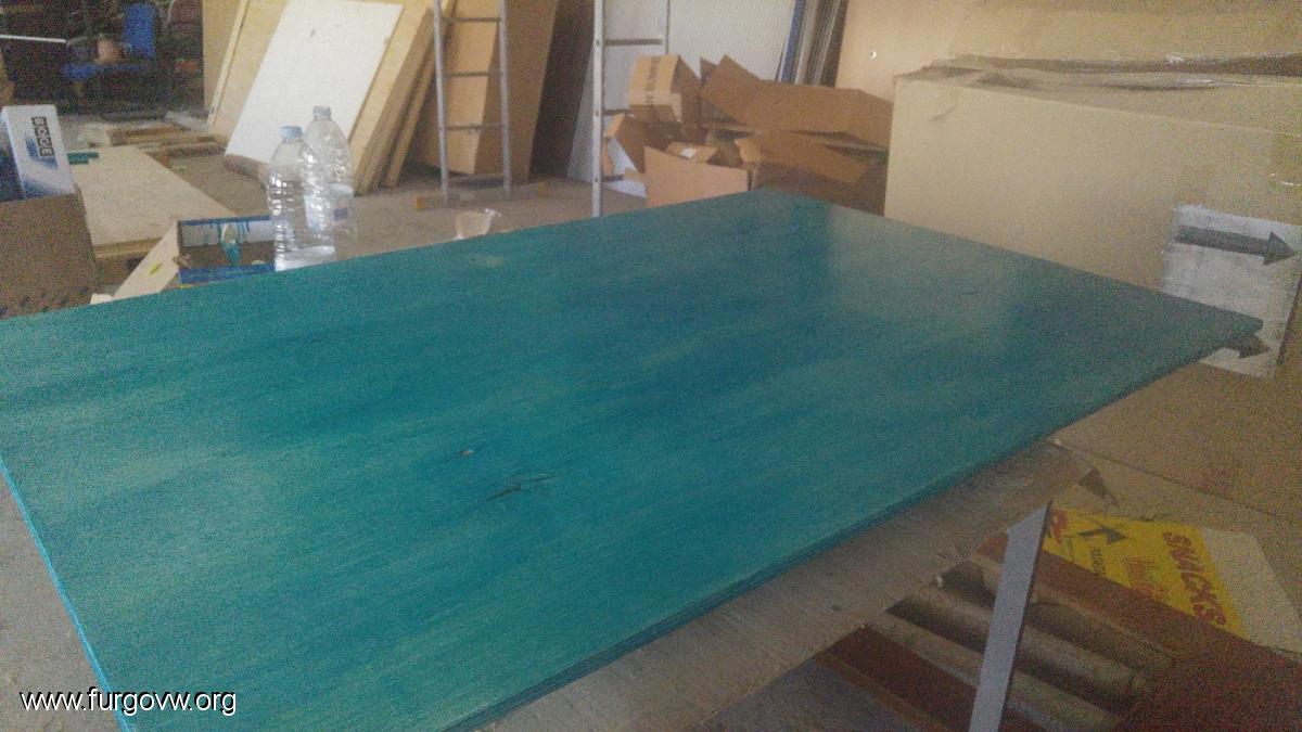

Barniz satinado y también usé un tinte azul para algunas partes de los arcones y para la mesa, se queda un color muy chulo que deja mostrar las vetas de la madera.
Claraboya instalada, de fiamma vent 160 Cristal.
también compré en ikea un colchón que venden de espuma por 60€ con medidas 140 x 200. Perfecto para adaptar a la cama y con un MUY buen resultado sobre tablón que es la disposición que yo tengo, también lo probé sobre somier de lamas pero pierde mucho. ahora mismo no tengo fotos por que lo he mandado a forrar con tela especial para las inclemencias,frio,calor, desgaste. cuando lo tenga completo os enseño.
De éste modo se quedan dos colchones para asiento de cada arcón y otros 2 para respaldo, que una vez unidos todos se queda una cama de 140x175, Muy maja Oiga!!

Arcones:
La tabla que hace las veces de mesa se ajusta a la pared gracias a unas pletinas fabricadas con partes de una estanteria, reciclaje al poder! y los maravillosos remaches roscados!!!

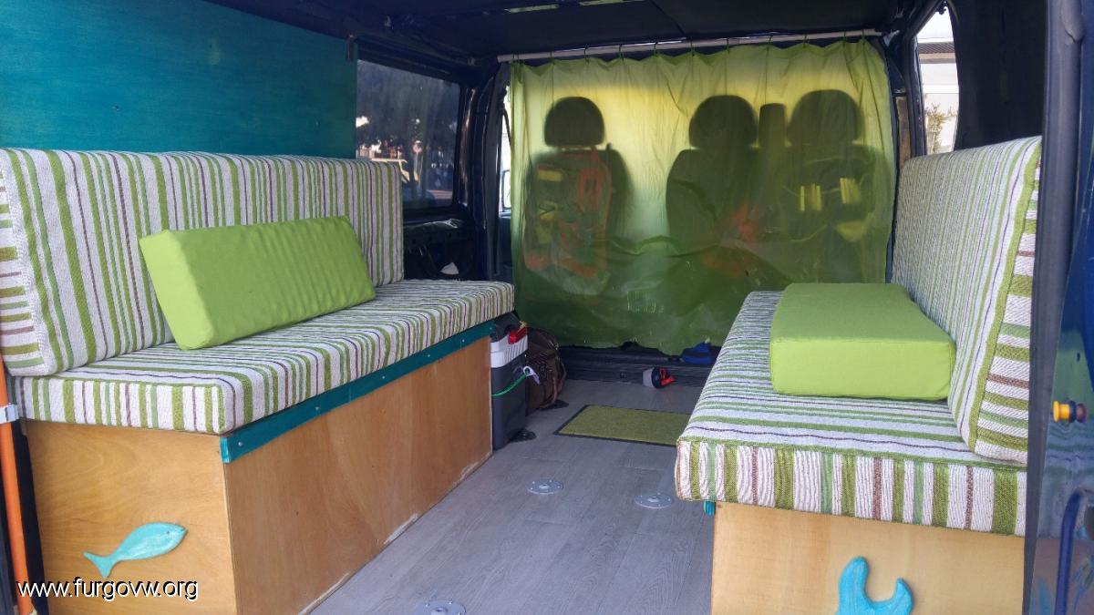

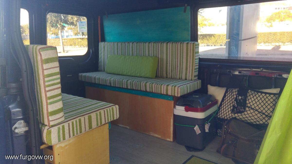

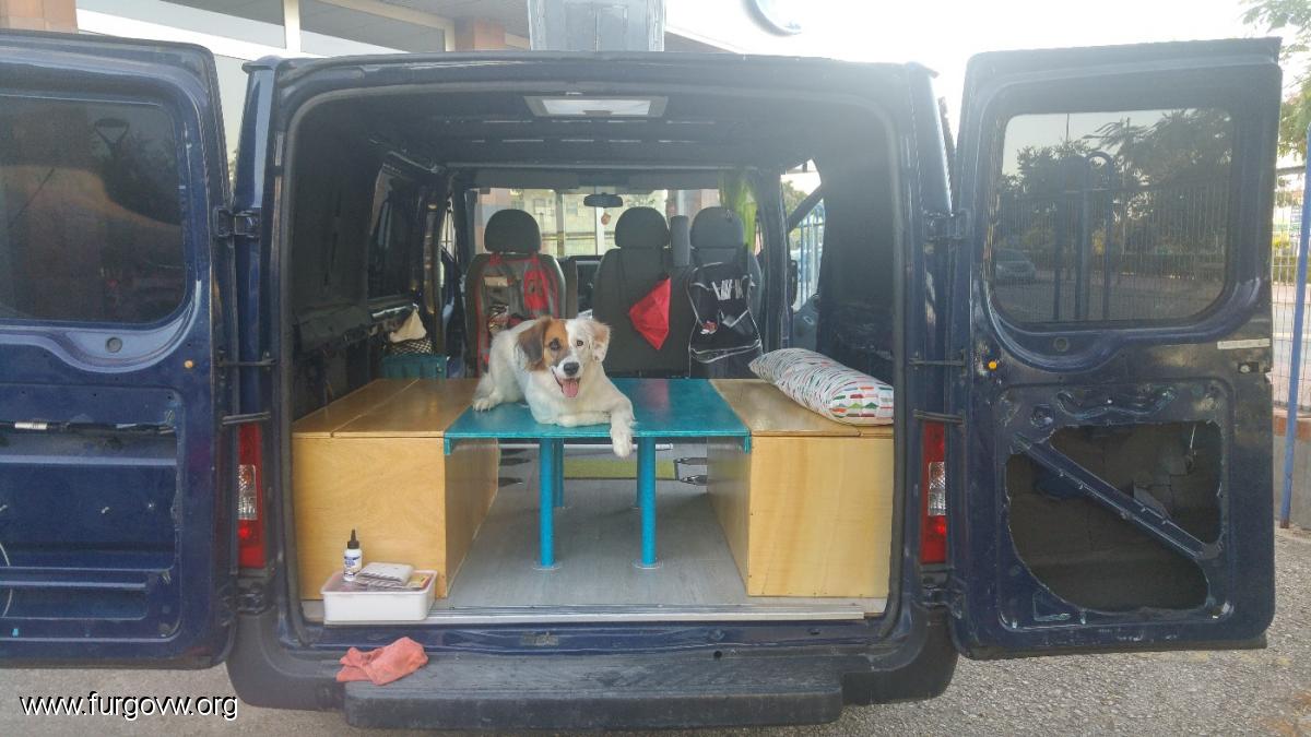

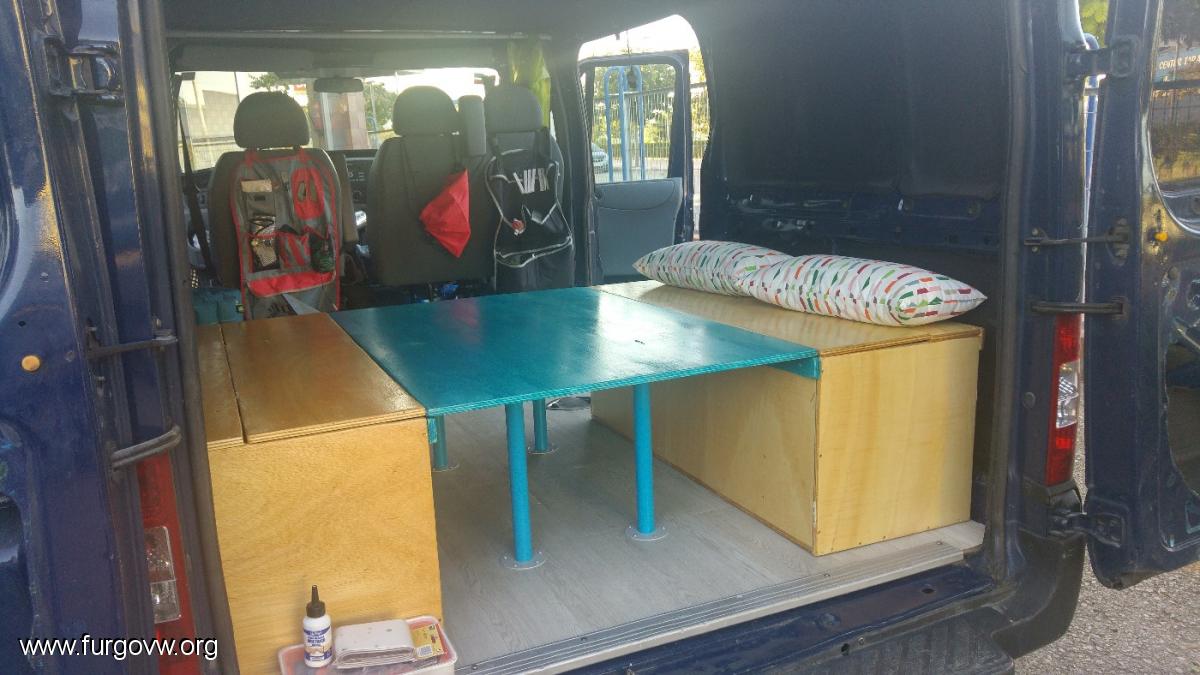

Hice un colchón en 4 secciones de modo que en una posición tengo dos arcones/sofa que pueden quedar libres o con una mesa en medio bastante maja.
Por otro lado, la tabla de la mesa se baja hasta unir ambos arcones y dejar la cama montada.
Para las patas de la mesa y cama he usado las típicas patas de mesas del ikea, como llevan un anclaje para enroscarlas se hace el cambio en un pis/pas, cada pata 3€. tengo 4 patas para modo cama y 4 para modo mesa, Mas barato no se puede xD.
El colchón, después de estar mirando bastantes espumas, me tiraba para atrás el precio, Terminé comprando un colchón de IKEA, estoy mirando ahora la página y la imagen se corresponde con el JÖMNA que ahora está por unos 60€ Bastante barato. lo corté en cuatro y quedó perfecto, incluso el trozo que me sobró hice dos cojines verdes (ver imagen)
La espuma es de consistencia media, por la parte que te tumbas tiene forma ondulada, tipo como las paredes de las salas de aislante sonoro, y al estar sobre una tabla en lugar de somier se queda un poquito mas duro, para mi es perfecta la consistencia.
Finalmente lo lleve a una empresa de tejidos a que me hicieran las fundas a medida, detalle de que la sección de colchón junto a la puerta corredera tiene una parte del extremo de la puerta un poco menos ancho y me hicieron el bisel sin problemas.
