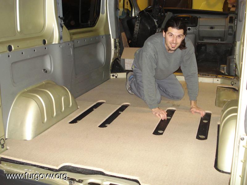

Llevo tiempo siguiendo el foro y creo que ya ha llegado el momento de presentar la preparación de mi furgo, una Renaul Trafic de 2006 que compré de segunda mano hace año y medio aproximadamente.
Es una preparación muy modesta, que ha dado ya varias vueltas y seguro que le quedan muchas más. Aparte de ir reparando cualquier cosilla que voy viendo necesaria, sobretodo del uso del propietario anterior, la preparación actual consiste en los asientos de la segunda fila retrasados (para tener más espacio con respecto a los delanteros), que junto a dos baúles en la parte de carga hacen de soporte para la cama, asiento de conductor con base giratoria y mesa plegable entre los asientos.
A corto plazo está planteada la instalación de luz e ir concretando más ideas que surgen en cada salida, pero siempre buscando algo económico y que se adapte al uso que le voy dando.
Las fotos no son una maravilla, intentaré hacer unas mejores y con más detalle.
Saludos!!!!
